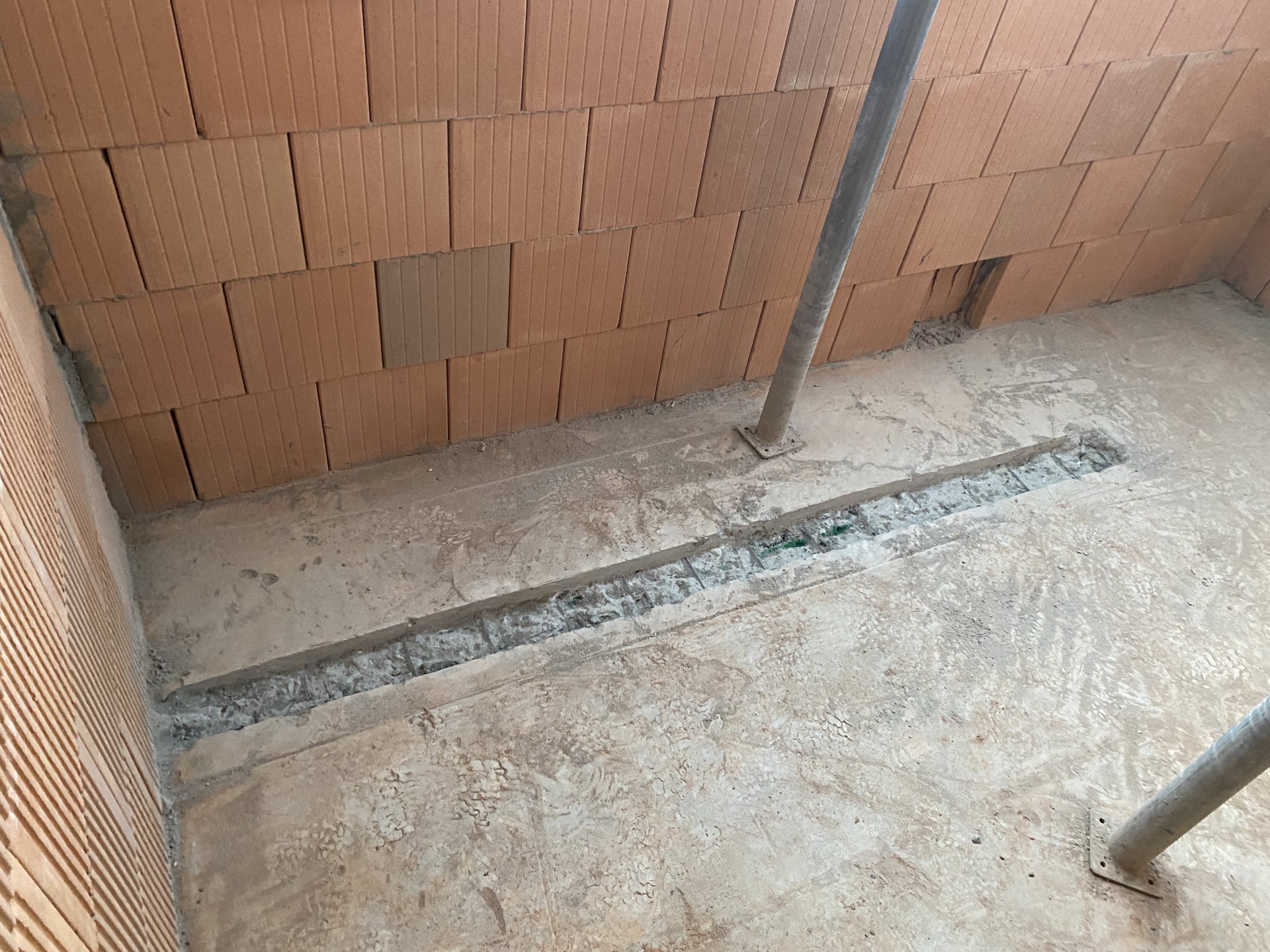

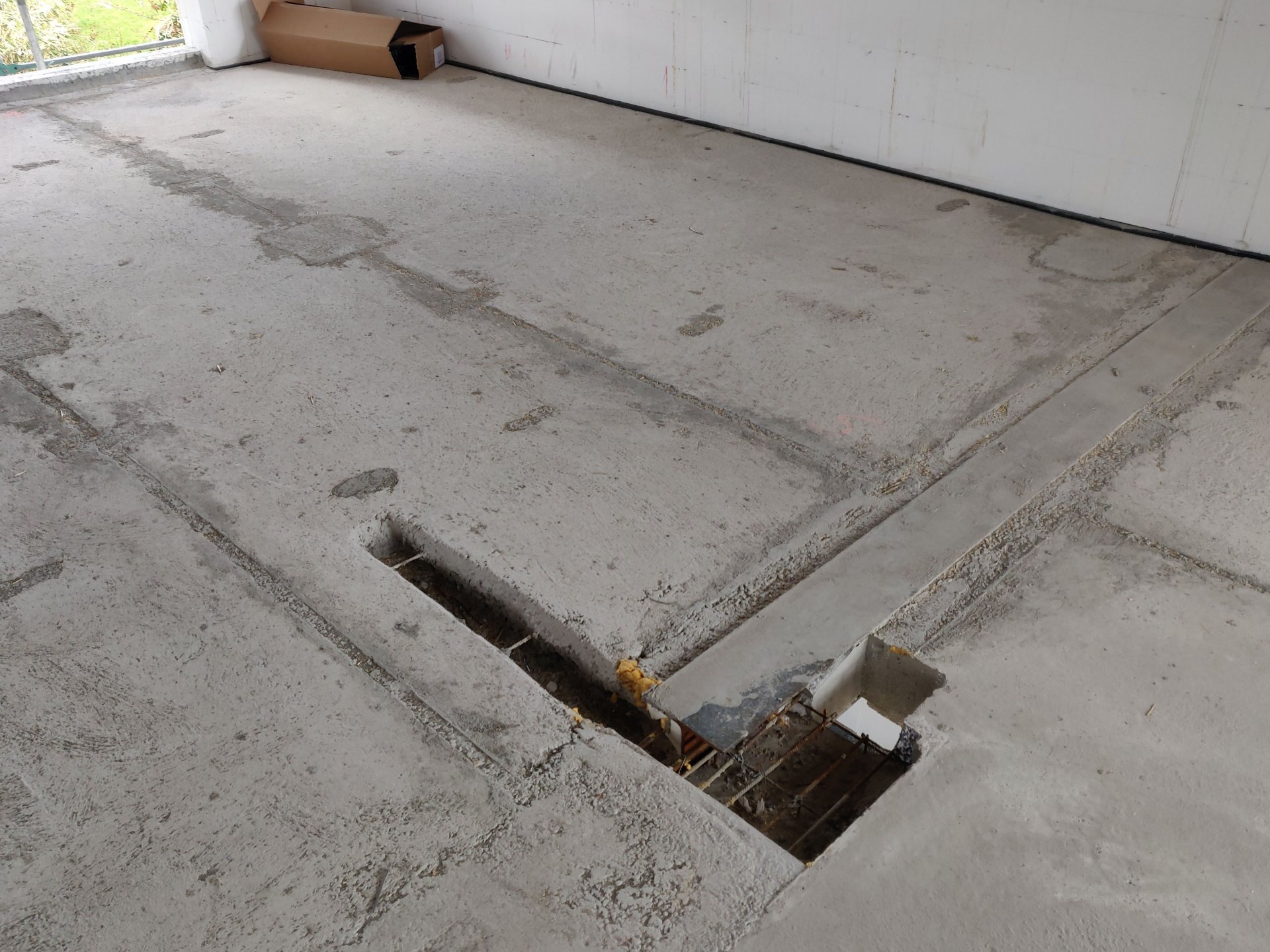

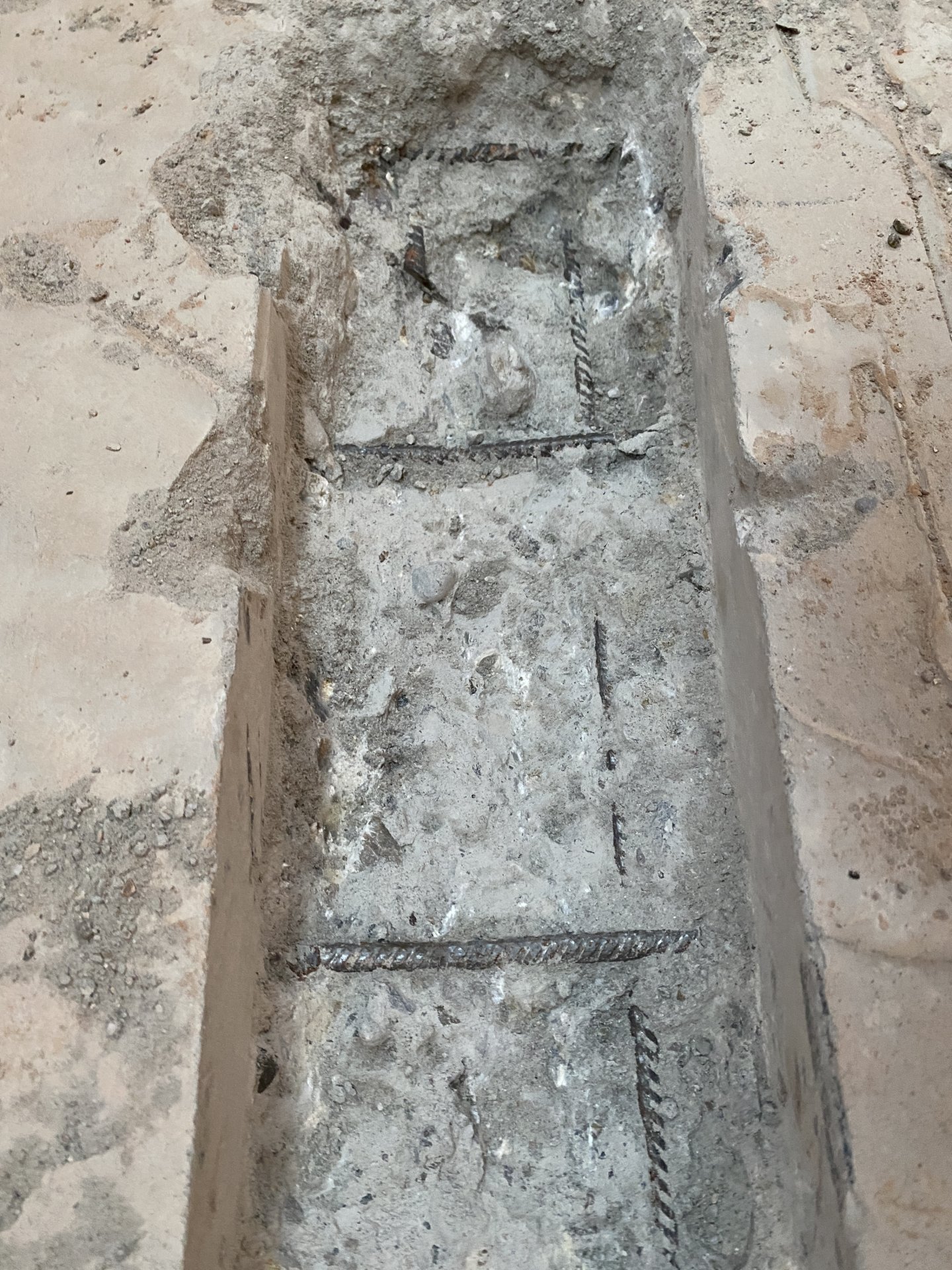

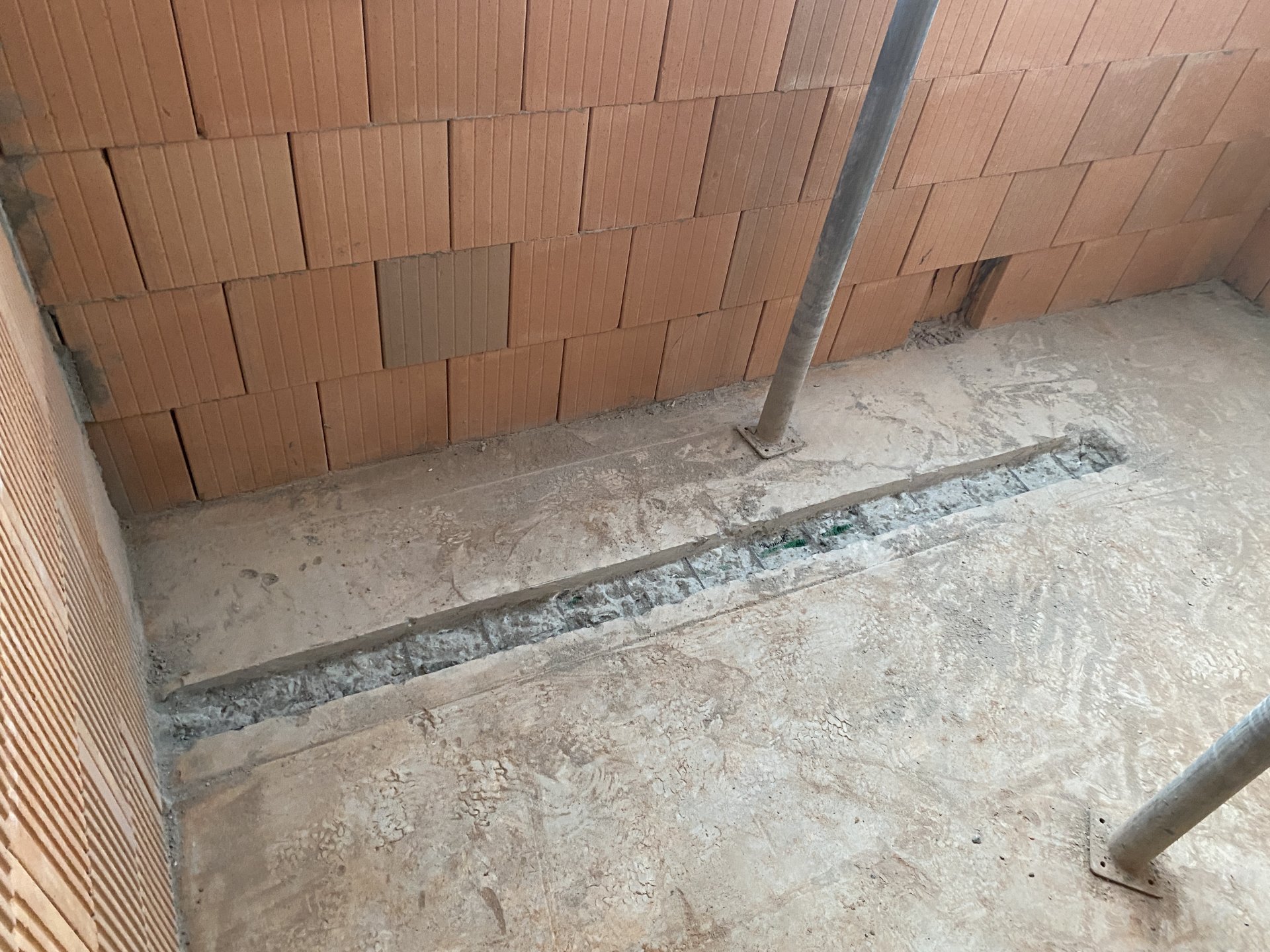

    Guten Tag
    wir sind gerade mit unserem Rohbau fertig geworden. Nun hat unsere Baufirma im Badezimmer einen Schlitz in die Betondecke gestemmt (siehe Bild im Anhang). An der Stelle wird die Badewanne stehen. Ich denke es wird hier mehr Platz für das Abflussrohr gebraucht und deswegen. Der Schlitz.
    Meine Frage ist, ob es üblich ist so einen Schlitz zu machen und ob es ein Problem darstellt, wenn dabei die Bewehrung freigelegt wurde?
    Danken und Grüße

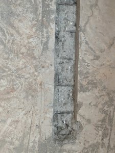

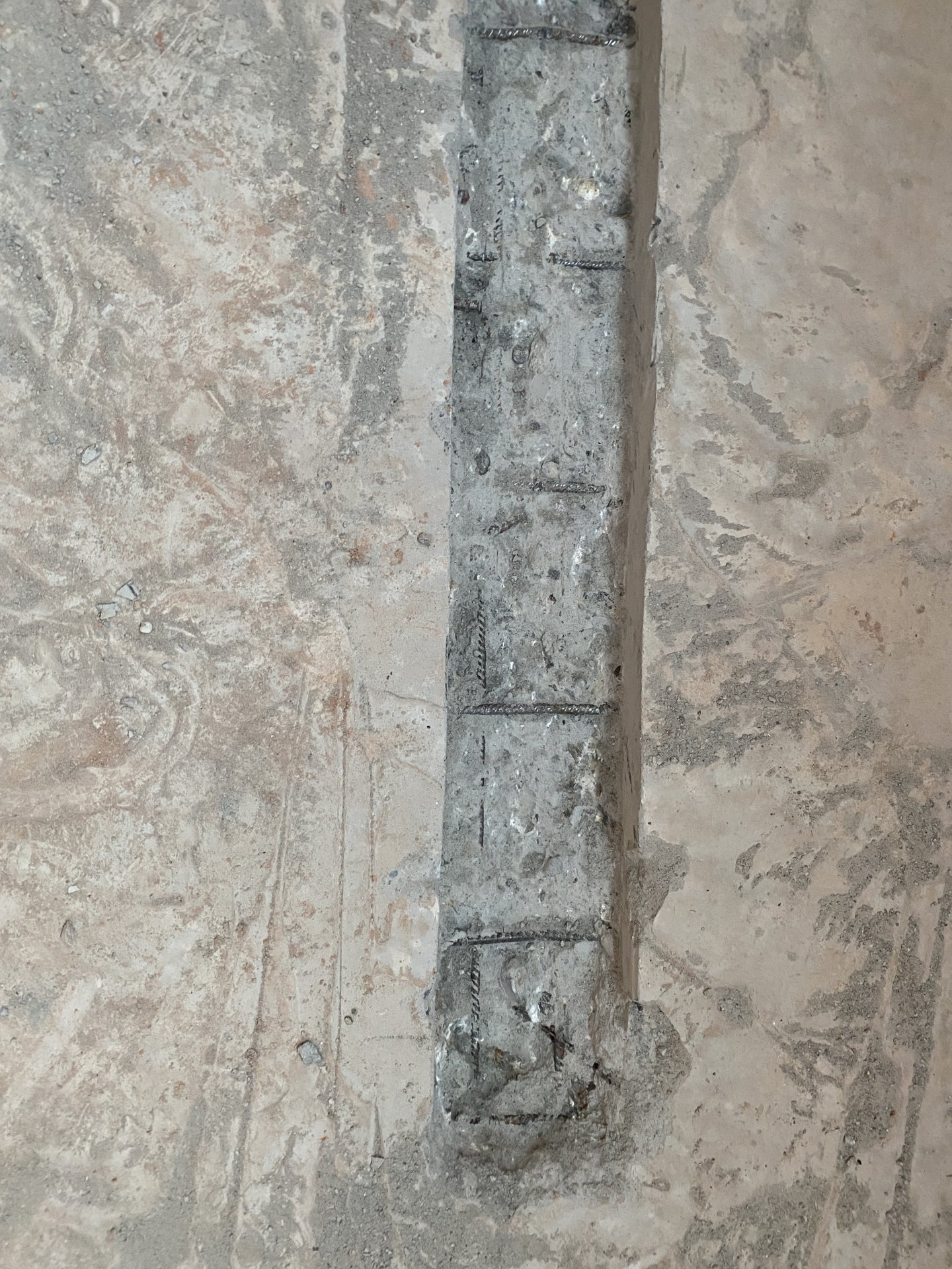

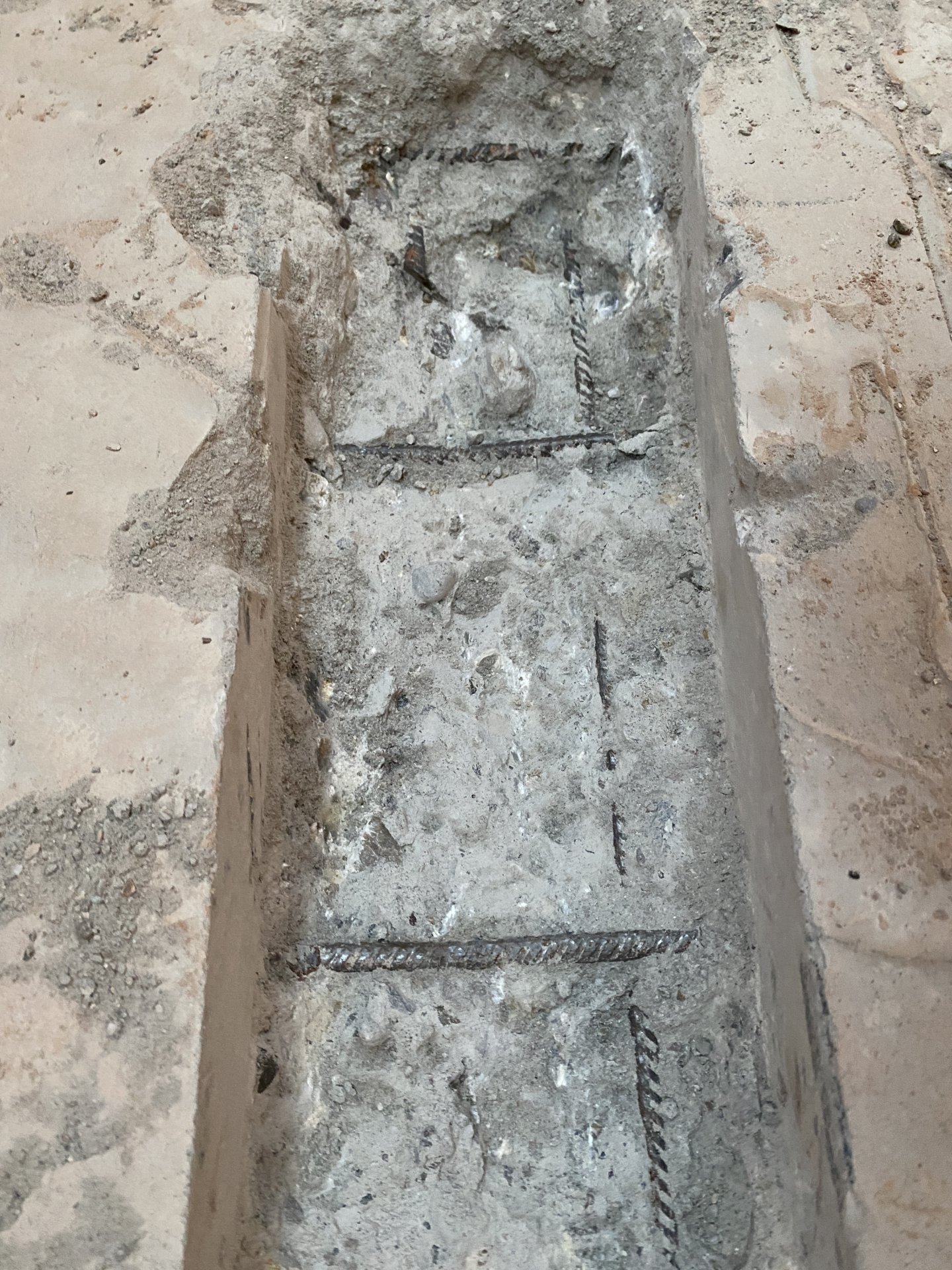

    Hier noch die Bilder.

    Die Bewehrung muss korrosionsbeständig geschützt sein, dafür muss mindestens 1cm Betonüberdeckung her.
    Dazu soll sich der Statiker äußern, ich wette, der weiß davon nichts.

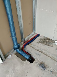

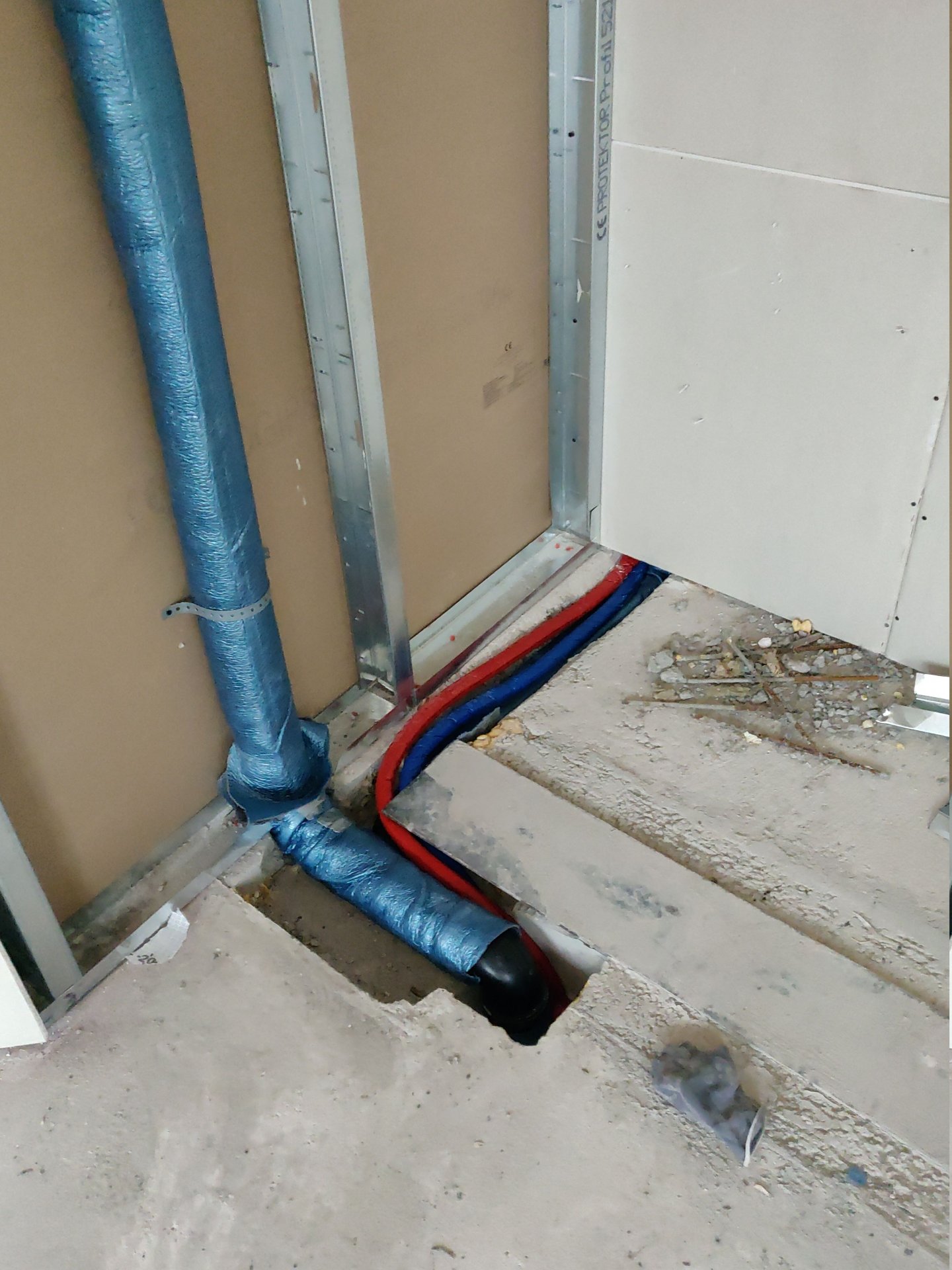

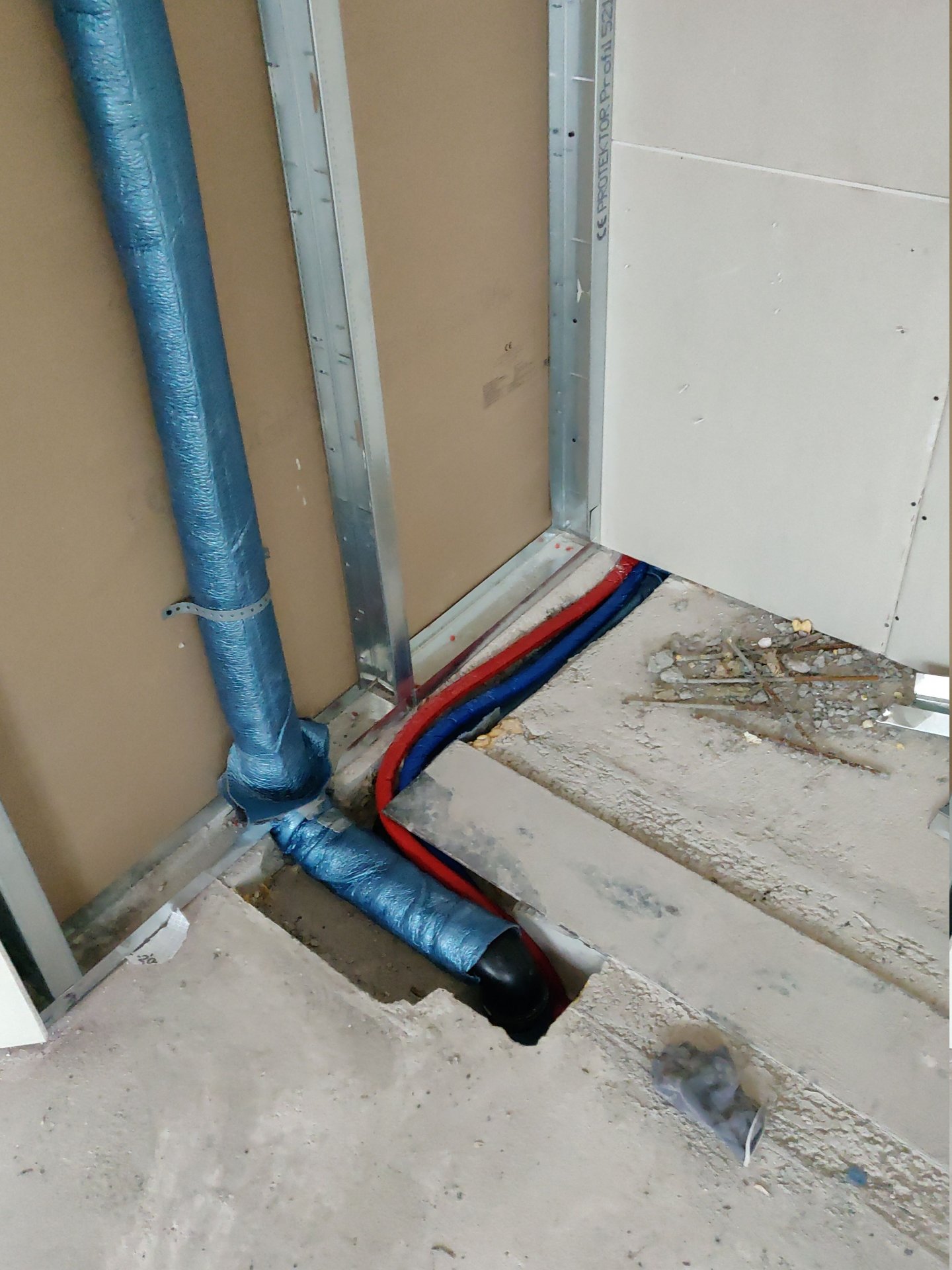

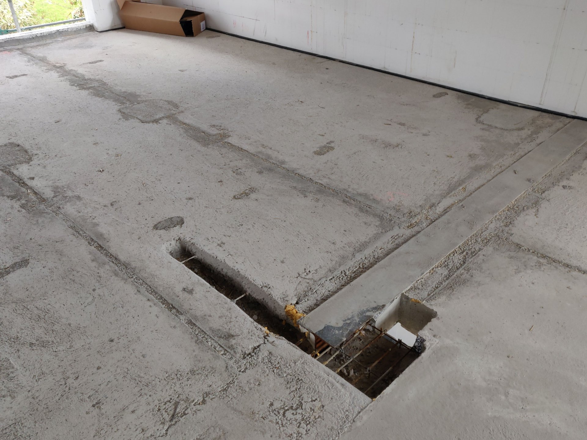

    Bei unserer Vollmontagedecke wurden auch solche Aussparungen zur Verlegung der Abwasserleitungen verwendet. Die Aussparungen waren in der Werkplanung eingezeichnet und bei Anlieferung der Decke bereits vorhanden. Die freiliegende Armierung wurde dann im Rahmen der Sanitär-Installation entfernt.

    Bei uns passte das Abflussrohr der Badewanne mit die Dämmebene zwischen Decke und Estrich.
    Wie ist den bei euch der Fußbodenaufbau geplant?
    Steht die Wanne auf der Decke oder auf dem Estrich?

    Hallo
    Wenn es sich um eine Filigrandecke in einem EFH handelt, ist der Schaden, laut Foto, nicht ganz so dramatisch. Bei der sichtbaren Bewehrung handelt sich um eine Mattenbewehrung, als obere Bewehrung, die laut Foto, auch nicht durchgeschnitten worden ist. Wirklich wichtig bei dieser Deckenkonstruktion sind die Gitterträger. Auch befindet sich die Decke im Innenbereich eines Gebäudes, sodass diese auch nicht der Witterung ausgesetzt wird. Da es sich um das Bad handelt und es da bekanntlich eher mal zu einem Nässeschaden kommen kann, sollte vor der Rohrverlegung trotzdem ein Korrosionsschutz aufgetragen werden. Der gesamte Fussboden im Bad wird ja vermutlich von eurem Fliesenleger auch noch einmal gegen Feuchtigkeit abgedichtet, sodass dann genügend Sicherheit vorhanden sein sollte. Stimmt das bitte mit eurem Vertragspartner ab.

    Vielen Dank für die Antworten schon einmal!
    Ich habe nun bei unserer Firma nachgefragt, wie der Schlitz bearbeitet wird.
    Die Antwort war, dass in dem Schlitz das Rohr für die Badewanne verlegt wird.
    Anschließend werden die Mauerer den Schlitz inklusive Rohr wieder mit Mörtel verschließen.
    Darüber kommt dann wie üblich noch die Dämmung und der Estrich.
    Ist das eurer Meinung so in Ordnung, oder gibt es dabei noch etwas zu beachten?

    Hallo Neumeier,
    wir haben aktuell eine ähnliche Situation. Für das Abflussrohr musste eine Nut aus dem Beton gestemmt werden. Ich habe heute dem Projektleiter gesagt, dass ich den Stahl vor Korrosion geschützt haben möchte. Dafür gibt es ja auch die DIN EN 1992-1-1. Mindestüberdeckung sind immer 10mm. Wenn hier von eurem Bauträger gesagt wird, dass es unter dem Estrich nicht feucht wird und der Estrich als Schutz der Armierung dient, frage doch mal nach, wo die Feuchtigkeit vom Estrich während der Trocknung hingeht. Hohlräume, in denen dann Armierungsstahl freiliegt, sind natürlich ideale Nester für Rost.
