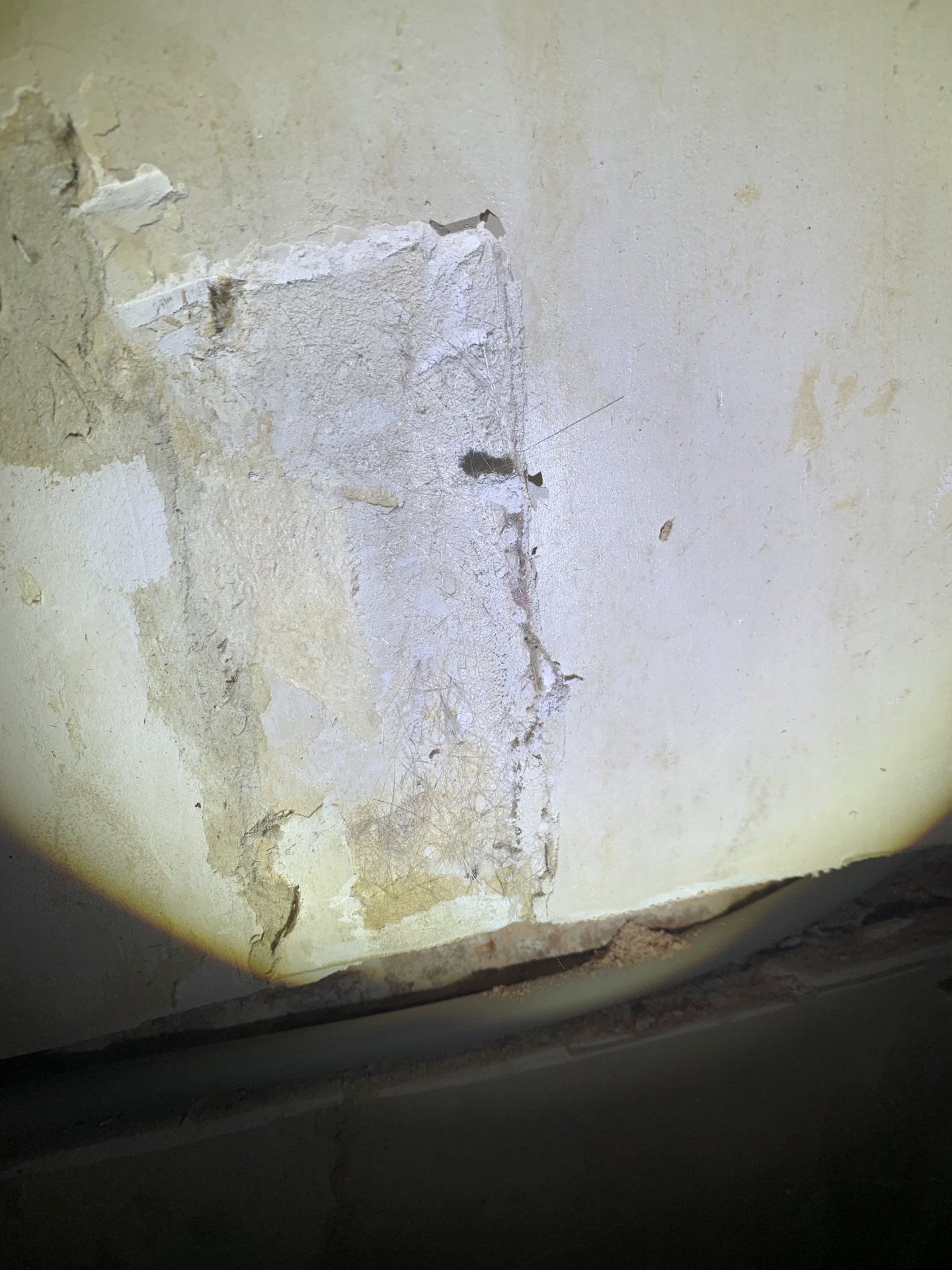

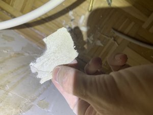

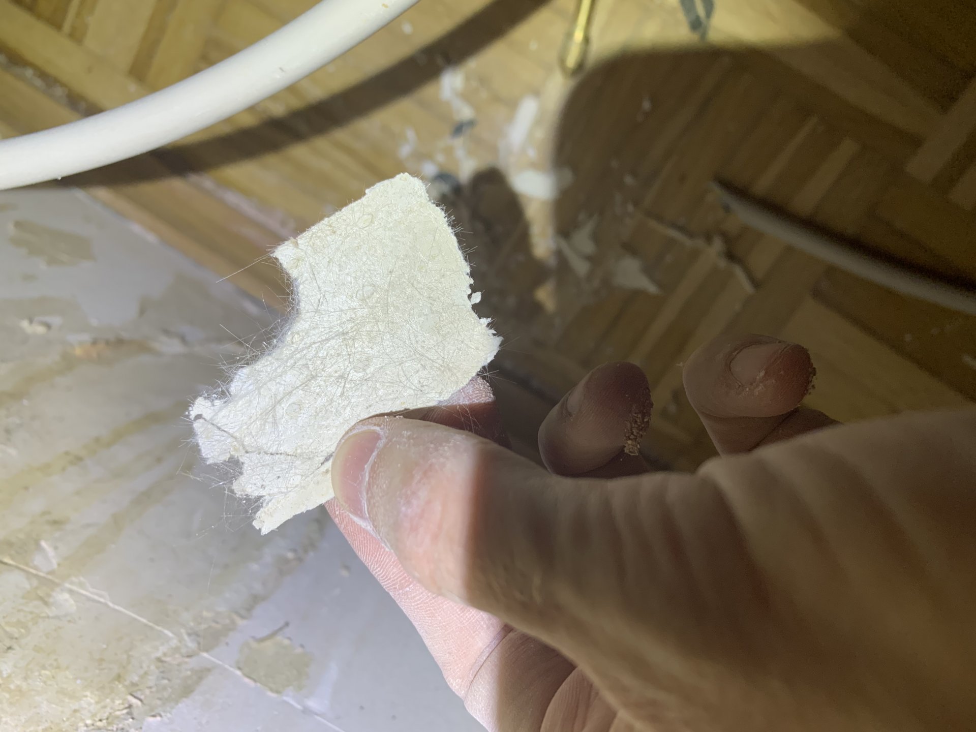

    ich habe in der Mietwohnung an einer Stelle sichtbare Fasern hinter dem Spachtel gefunden. Könnten womöglich Glasfasern sein (Armierung) als Vlies oder so. Bin mir aber auch nicht sicher ob das auch Asbest sein kann. Hat jemand damit Erfahrung? Wurde denn Asbest direkt vor Ort auf der Baustelle zugeführt?
    Das Haus ist aus den 70er. Die Stelle scheint aber womöglich später ausgebessert worden zu sein.
    Da die Fasern sichtbar sind, müsste man die Fasern irgendwie zuordnen können.

    100% Auskunft gibt nur ein Asbesttest aber dürfte sich um Glasfasern handeln die aber eingeatmet auch nicht toll sind

    Die auf dem Bild zu sehenden Fasern sind ziemlich sicher kein Asbest. Und die Glasfasern sind nach der Reparatur der Stelle hinter dem Putz eingeschlossen und können nicht mehr in die Luft gelangen.

    Es könnte auch Haargips sein

    Vielen Dank für die Einschätzungen,
    Haargips würde ich hier von der Form und Farbe eher nicht meinen. Aber vielen Dank für den Hinweis.
    Bisher bin ich an sogenannten schwierigen Stellen fündig geworden (z.B. an der Fensterlaibung, oder bei Steckdosen am Stoß der Gipskartonplatten). War also nicht unbedingt eine Stelle die nachträglich ausgebessert wurde.
