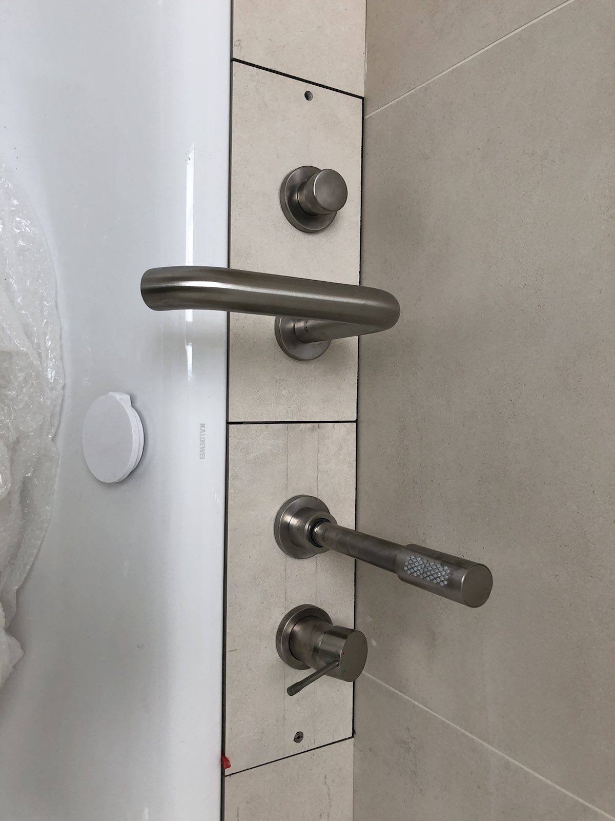

    Hallo Zusammen,
    Meine Eltern haben ein neues Badezimmer bekommen und sich dafür eine Lineare Grohe Wannenrandarmatur ausgesucht.
    Der Installateur ist mit der Vorbereitung und den Fliesenarbeiten soweit fertig und will in den kommenden Tagen abdichten/verfugen.
    Ich war etwas überrascht, dass neben den vier Armaturen auf den Fliesen auch zwei Schrauben zu sehen sind, die mit der Schlauchbox, bzw. Unterkonstruktion verschraubt sind. Der Installateur meinte das gehe nicht anders und sei normal bei dieser Art von Armaturen.
    Daher meine Frage, ist das so korrekt und sind alle Produktbeispiele online "geschönt" oder befinden sich diese Schrauben normalerweise unter den Fliesen?
    Ich habe leider versäumt ein Foto zu machen, das lade ich gerne noch hoch sobald ich wieder dort bin.
    Würde mich freuen wenn dazu jemand eine Info hätte. :)

    Hier ein Foto.
    Der Installateur sagte das müsse so gemacht werden da das ganze sonst wackeln würde und die Silikonfugen rissig werden. Sieht auf jeden Fall nicht so hübsch aus... :)
    Freue mich über eure Einschätzung und falls es falsch ist, im Idealfall auch eine Quelle die ich ihm vorlegen kann.

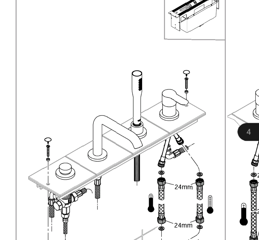

    Genaue Bezeichnung der Armatur nachschauen und in der Installateur Anleitung nachschauen
    Ist beim Hersteller online verfügbar
    Klecks Silikon in passender Farbe über die schraubenlöcher und fertig

    Danke, ich habe gerade Mal geschaut. Wenn ich das richtig verstehe scheint das wirklich so zu sein – was mich etwas verwundert... Ich hatte eher gedacht dass das ganze unterhalb der Fliesen richtig fixiert wird und die Fliese nur mit Silikon verklebt wird.... Das das ganze wirklich von schreiben gehalten wird ist irgendwie seltsam und auch wenn Silikon darüber kommt nicht so schick... Aber naja... :)

    Ich hab sowas auch schonmal eingefliest, da sah das aber anders aus. Ich weiß nicht ob das auch von Grohe war, aber da wurde erst alles bis auf die Sichtbaren Anbauteile montiert, dann wurden die Löcher in die Fliese geschnitten, fest eingeklebt und verfugt und dann die Sichtbaren Elemente Montiert. Warscheinlich soll das hier der besseren revisionierbarkeit dienen. Auf die Vercromten Abdeckkappen für die Schrauben solltest du aber dennoch bestehen. Die hat er bestimmt schon entsorgt sieht aber besser aus als Silikon.
