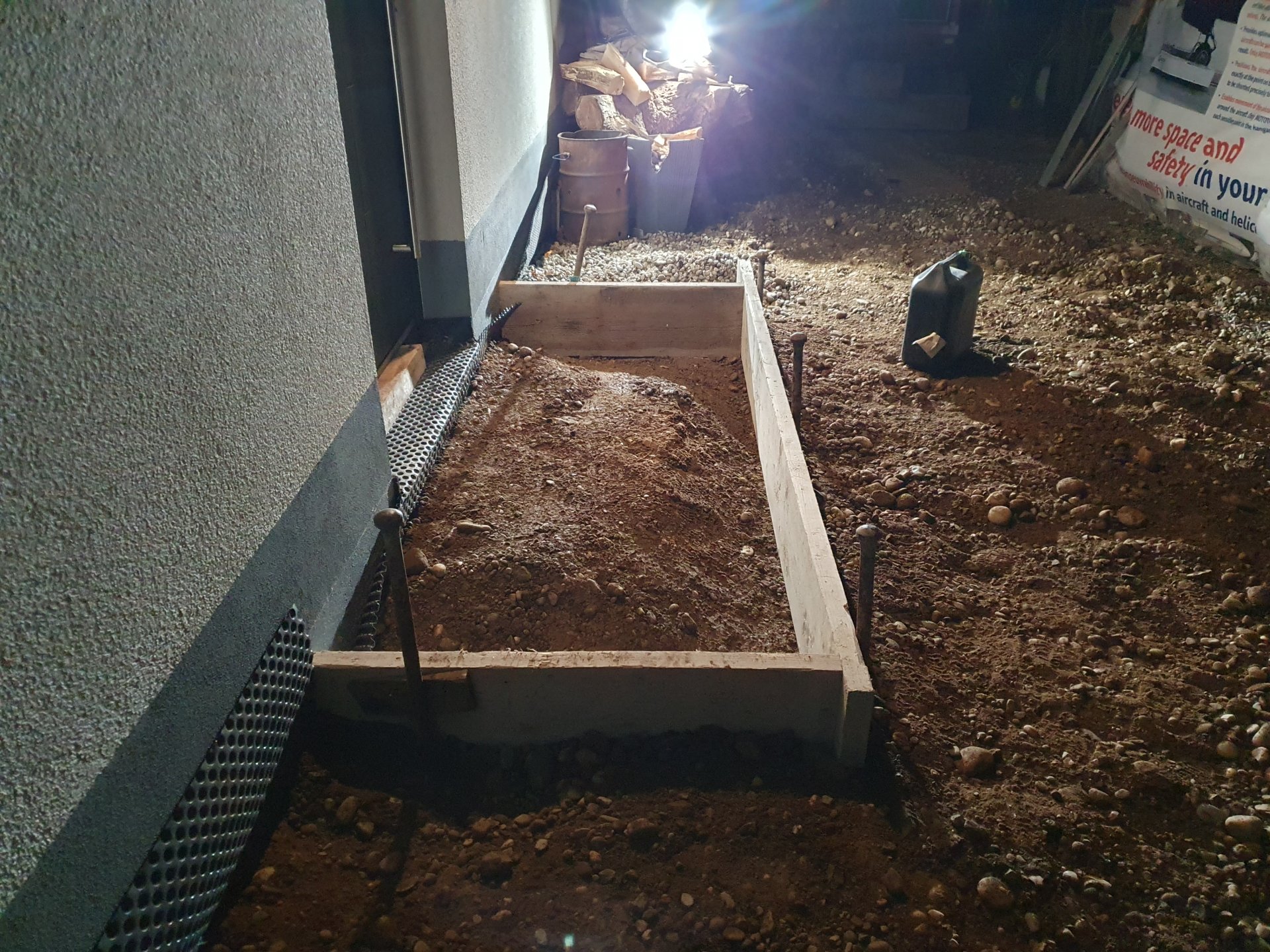

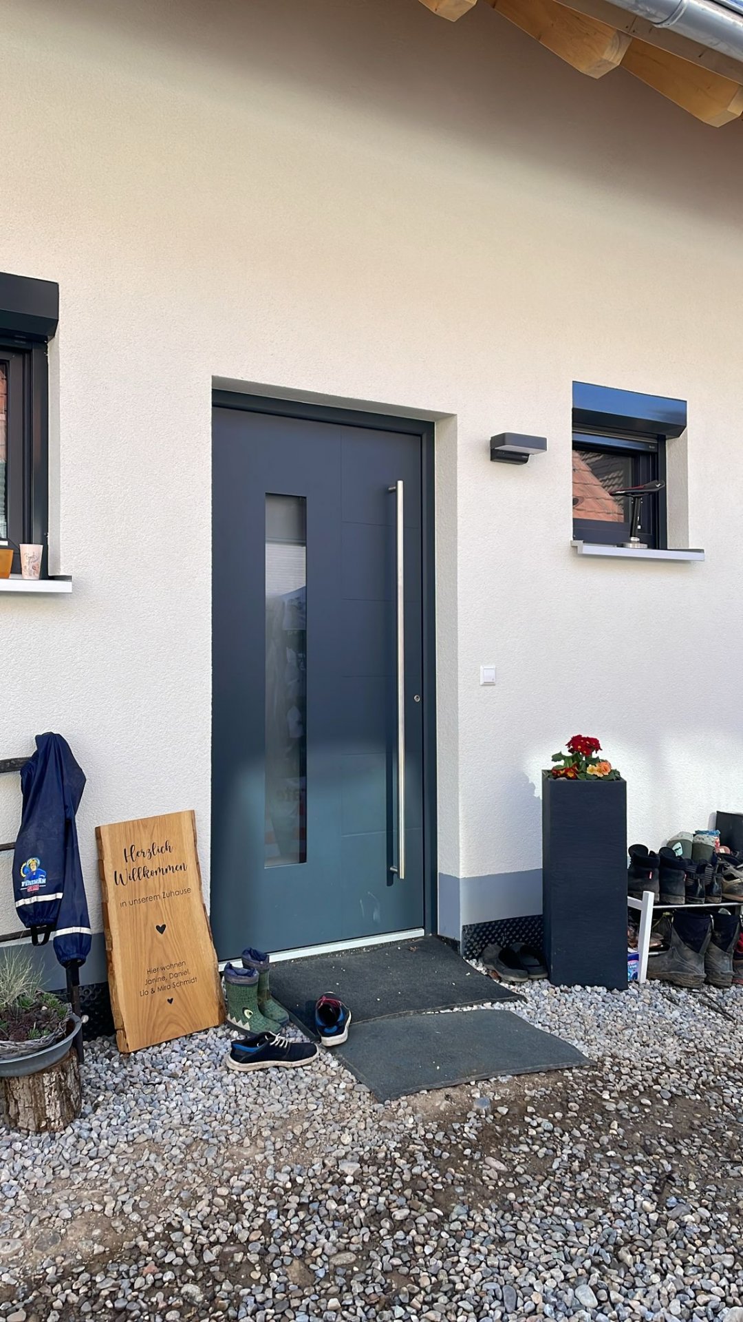

    Ich würde gerne vor unserer Haustüre ein Betonpodest machen als Sichtbeton.
    2x0,9m und ca 15cm hoch.
    Es soll genau eine niedrige Stufe werden.
    Und mit dem Pflaster würde ich dann später dran fahren.
    Was gibt's den genau zu beachten ?
    Klar, glatte Schaltafeln.
    Betonrüttler habe ich auch.
    (Habe die letzten Wochen für den Garagenbau, Ringanker, Torsturz bereits 7t Beton verarbeitet, da kamm es aber nicht aufs optische drauf an;-))
    Wir haben zwar 1m Dachüberstand und dort eigentlich kein Niederschlag ausser Nissel, würde aber trotzdem 1% Gefälle machen.
    Kann ich den billigen Estrichbeton ausm Baumarkt nehmen?
    Halten muss es ja quasi nur sich selber, muss halt nur glatt werden.
    Ein gewisse Rauhigkeit sollte erhalten bleiben das es nicht zu schmierig wird.
    Hätte jetzt eine Lage Baustahlmatte als Bewehrung in die Mitte rein gelegt.
    Trennung zur Fassade und Haustür hätte ich 1cm dicke Bautenschutzmatte gelegt.
    Für die Fase hätte mir solche 45grad Holzkeile besorgt wie im Bild??

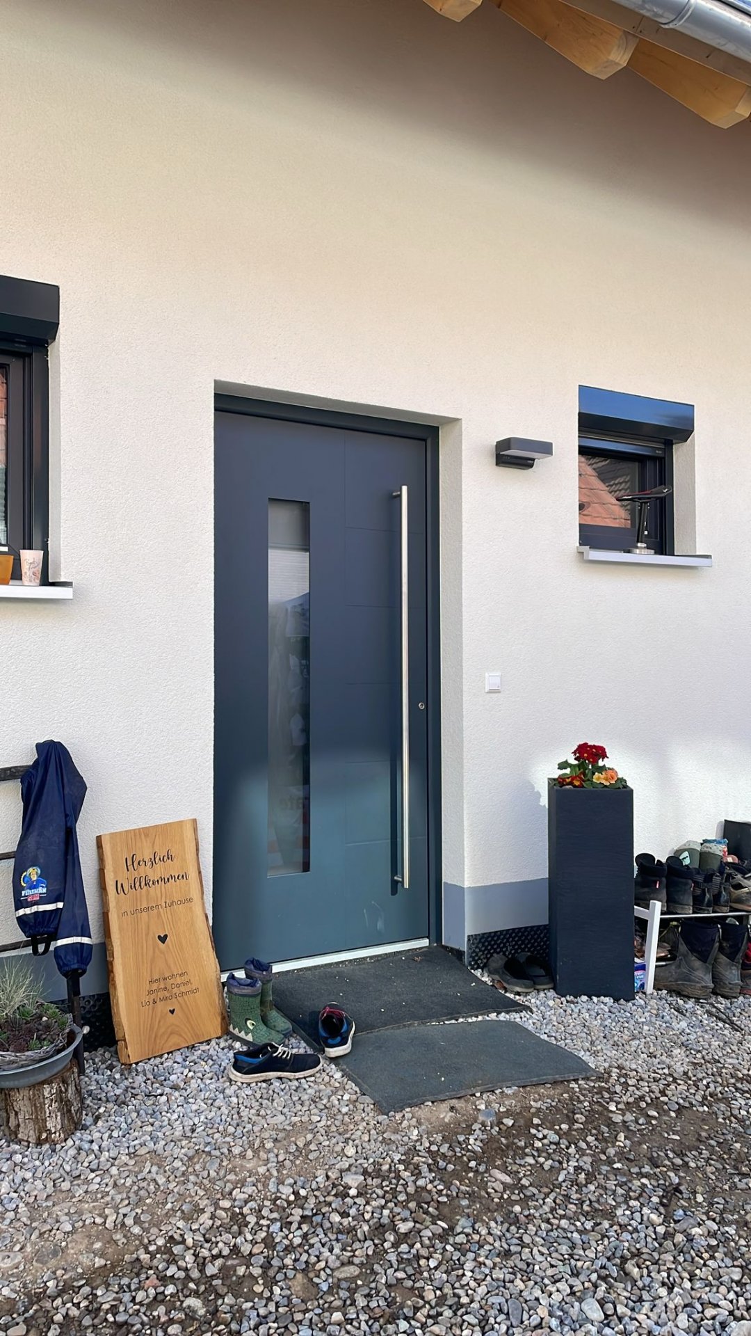

    Im Anhang einmal unser Eingang, und ein Bild wie ich mir den Podest vorstelle.
    Anschließend hätte ich es noch irgendwie versiegelt.
    Tips und Anregungen? ;-);-)

    Würde ich auf dem Kopf betonieren und stocken. sieht besser aus als glatt, wird eben und man rutscht definitiv nicht.

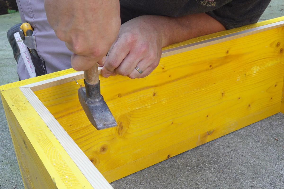

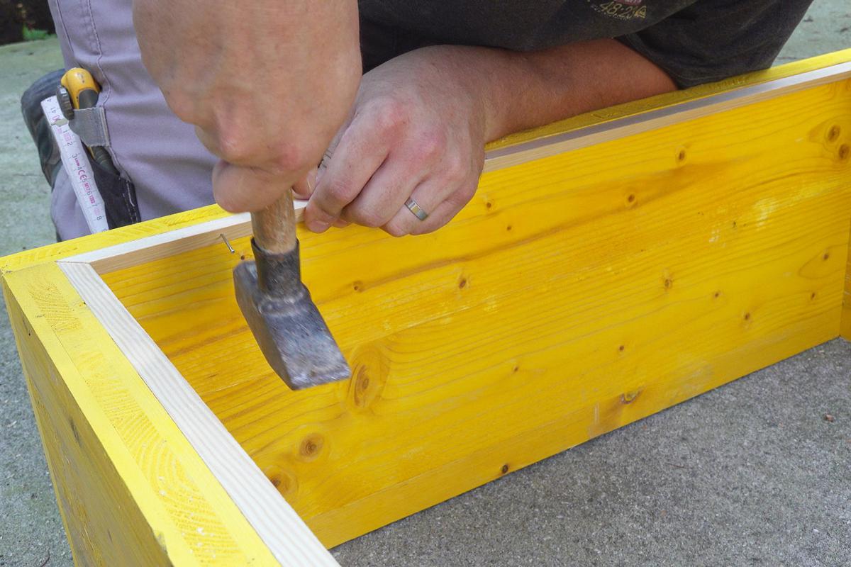

    Die fase würde ich schon in die Schalung mit einarbeiten mit solchen Dreikantleisten aus Holz wie der das macht, oder?
    Schalung für Betonsockel bauen | Anleitung @ diybook

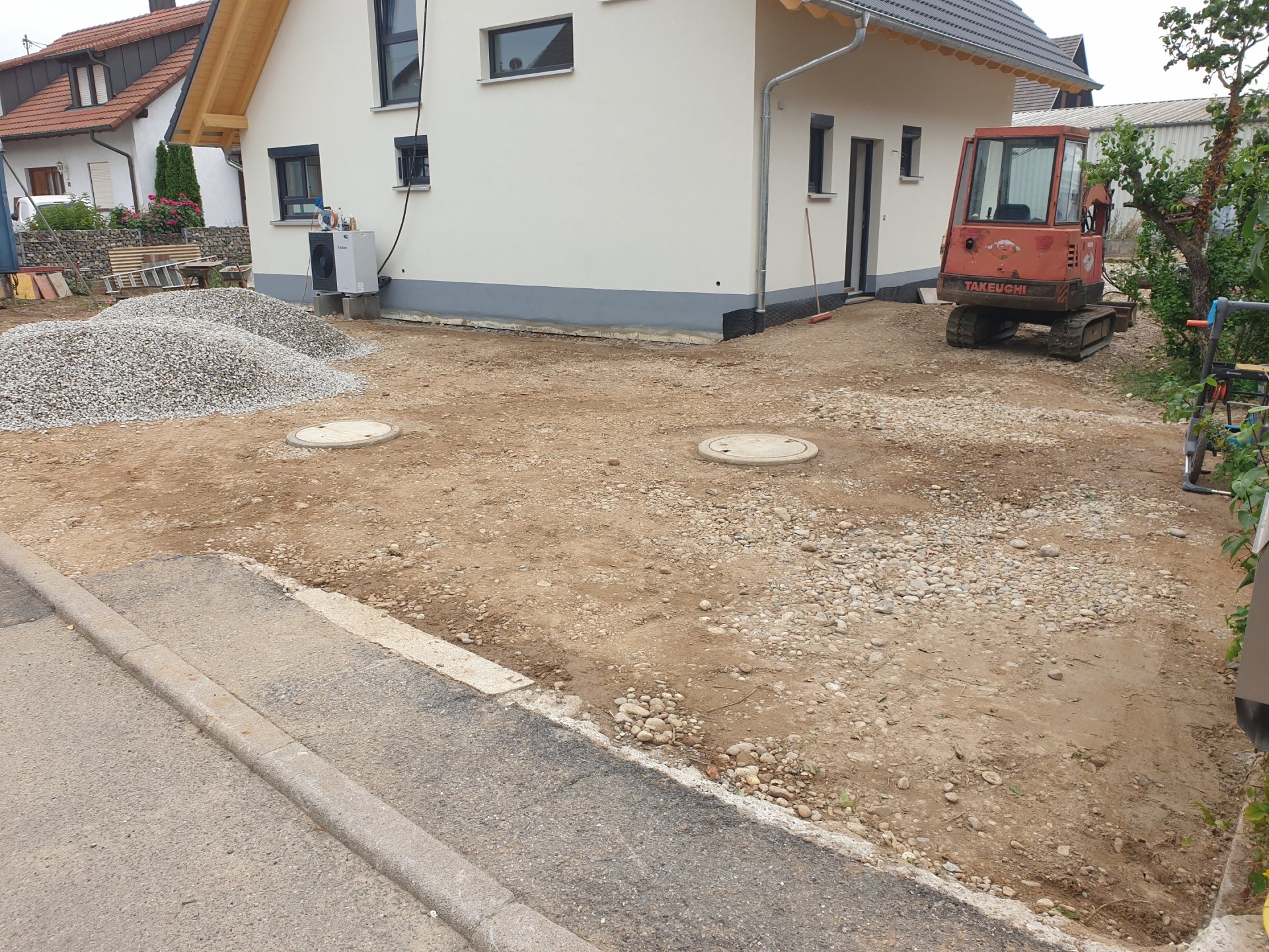

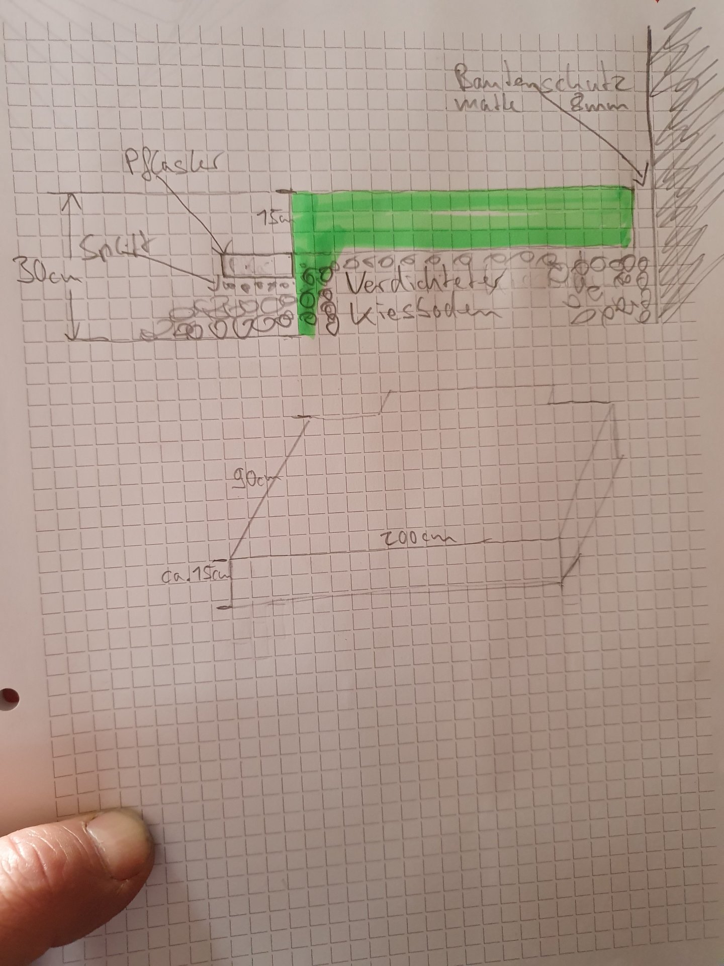

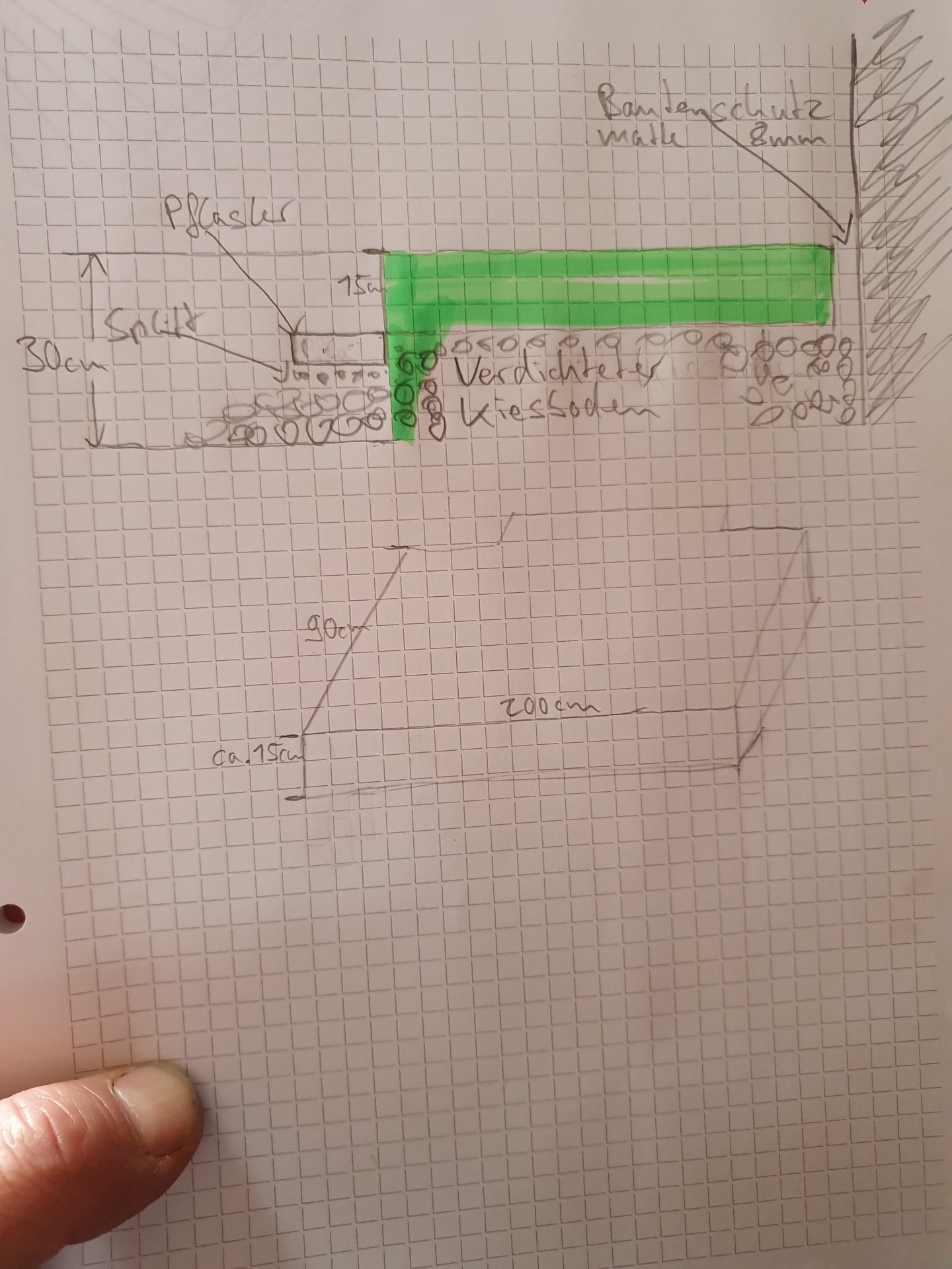

    Mir fällt gerade noch etwas ein.
    Das Pflaster will ich ja später an den Podest unten dran laufen lassen.
    Wenn ich jetzt den Podest nur 15cm gieße und ich später frei grabe, bricht mir ja unter dem Betonpodest der verdichtete Kiesboden am Rand weg.
    Soll ich jetzt am besten aussenrum wo später der Pflaster unterhalb dran läuft das Podest am besten auf 25-30cm runter betonieren,(in der Zeichnung grün wäre Beton) das ich da eine saubere Kante habe wo ich später mitm Pflaster dran fahren kann?

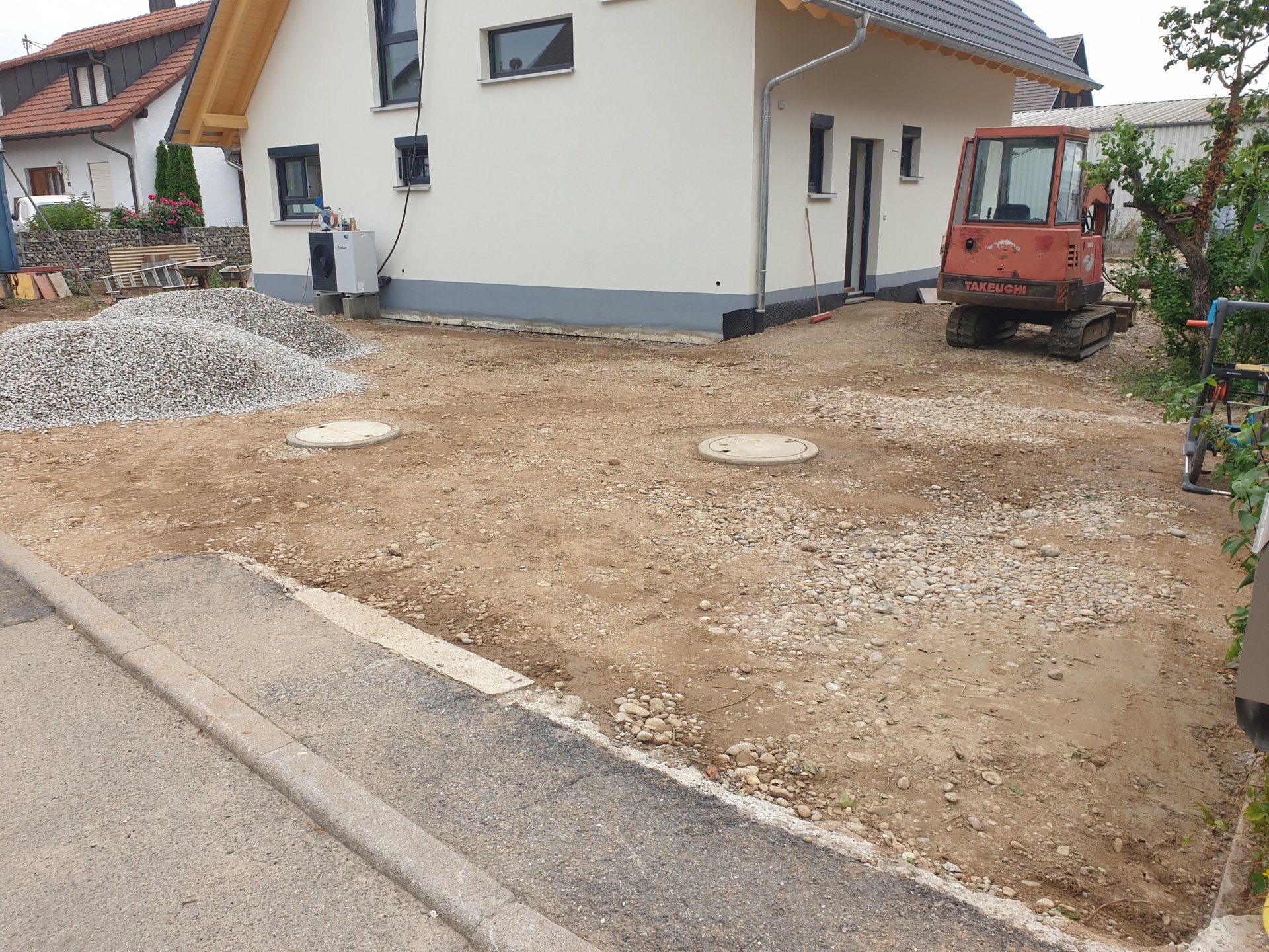

    Im Anhang noch ein Bild von weiter weg.
    Haustür ist Richtung Norden
    Auf dem Niveau wie der Bagger steht, sollte nachher caaa Pflasteroberkante sein. Vielleicht 5cm höher.

    Über Kopf, größeres Korn als bei Fertigmischung, alle Phasen und Schalecken mit Silikon abdichten. Den Beton kann man später noch absäuern.
    Wenn es leichter werden soll dann mach in der Fläche einen Verdrängungskörper rein (z.B. Dämmplatte). Es reicht ja wenn der Rand 15cm hat.
    Das ganze dann später schön auf erdfeuchten Beton betten, dann gibt’s auch keine Probleme mit dem anschließenden Pflaster.

    Was spricht dagegen es direkt dran zu betonieren?
    Das ich es nicht vernünftig eben bekomme als Laie?

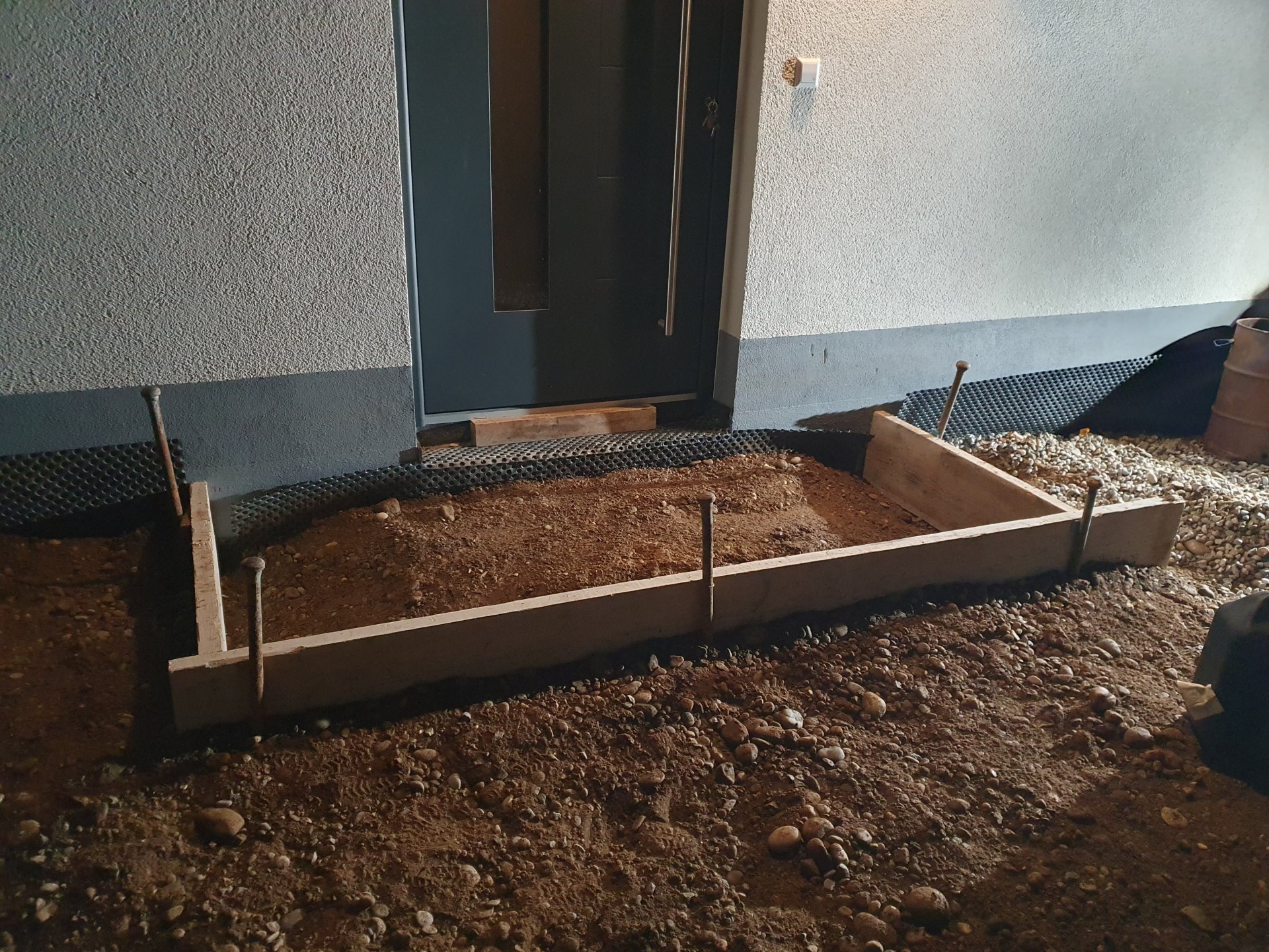

    Soooo,
    Ich kleide es noch mit beschichteten Spannplatten aus.
    Dann werden es doch tatsächlich ne gute Tonne beton.
    Gehe jetzt aussen ringsrum auf 30cm runter.
    Gibts Tipps wie ich es am besten mitm Handglätten hinbekomme?Kann man eigentlich zuviel Rütteln?
    Das dann zuviel schlacke oben drauf ist, was später abplatzen kann?

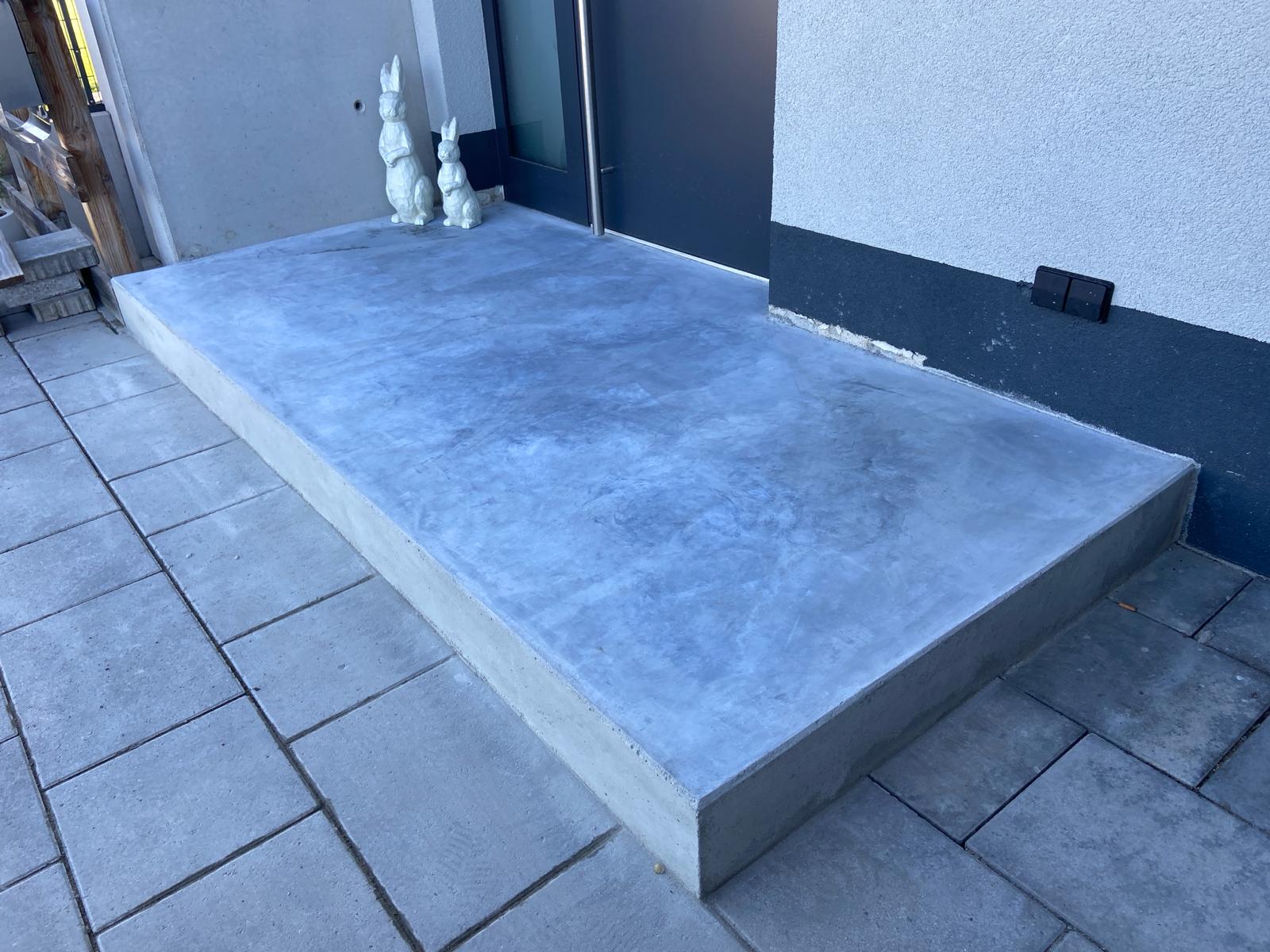

  13. #13 petra345, 29.02.2024
    5.223
    1.023
    Zwischen diesere Platte und der Haustür sollte man einen Rost mit Ablauf vorsehen, damit das Regenwasser nicht ins Haus oder hinter die Dämmung laufen kann und auch nicht wieder gegen die Tür hochspritzen kann.
    Sichtbeton ist jeder Beton, der später sichtbar bleibt. Das ist nicht zwangsläufig mit einer besonderen Oberfläche verbunden. Es gibt daher auch mehrere Klassen von Sichtbeton (-oberflächen).
    Mit alten lackierten Schrankbrettern und einem Betonrüttler kann man übrigens besonders glatte Oberflächen erzeugen. Anschließend sind die Bretter wieder Sperrmüll.
    Das richtige Rütteln wird in einem der Betonmerkblätter, die man bei Beton.org herunterladen kann gut beschrieben. Wenn man die Oberfläche gut glattreiben oder glätten will, sollte man einen Mörtel mit Sand von 0 bis 2 mm auf dem Beton aufbringen. Das geht auch wenn der Beton noch frisch ist. Beton mit 0 bis 8 oder 16 mm ist ohne Flügelglätter nicht wirklich gut zu glätten.

    Soooo,
    Eben mit einem Landschaftsgärtner gesprochen, dieser meint...
    Er hat bisher immer gute Ergebnisse bekommen mit direkt abgewabeltem Beton.
    Letzte Schicht richtig Nass betonieren und zusammen mit wabelbrett und Rüttler richtig schön eben rutschen.
    Das reicht, keine spätere Nachbehandlung bisher gemacht gehabt.
    Da frage ich mich was ist jetzt besser.
    Ich brauche wie gesagt keine Spiegelglatte Fläche. Sollte halt gleichmässig und ohne Betonkratter und raus stehenden spitzen sein.
    Wenn ich später nach dem Reifeprozess Glätten möchte, sollte ich ja nicht zu Nass betonieren.
    Was mache ich jetzt?

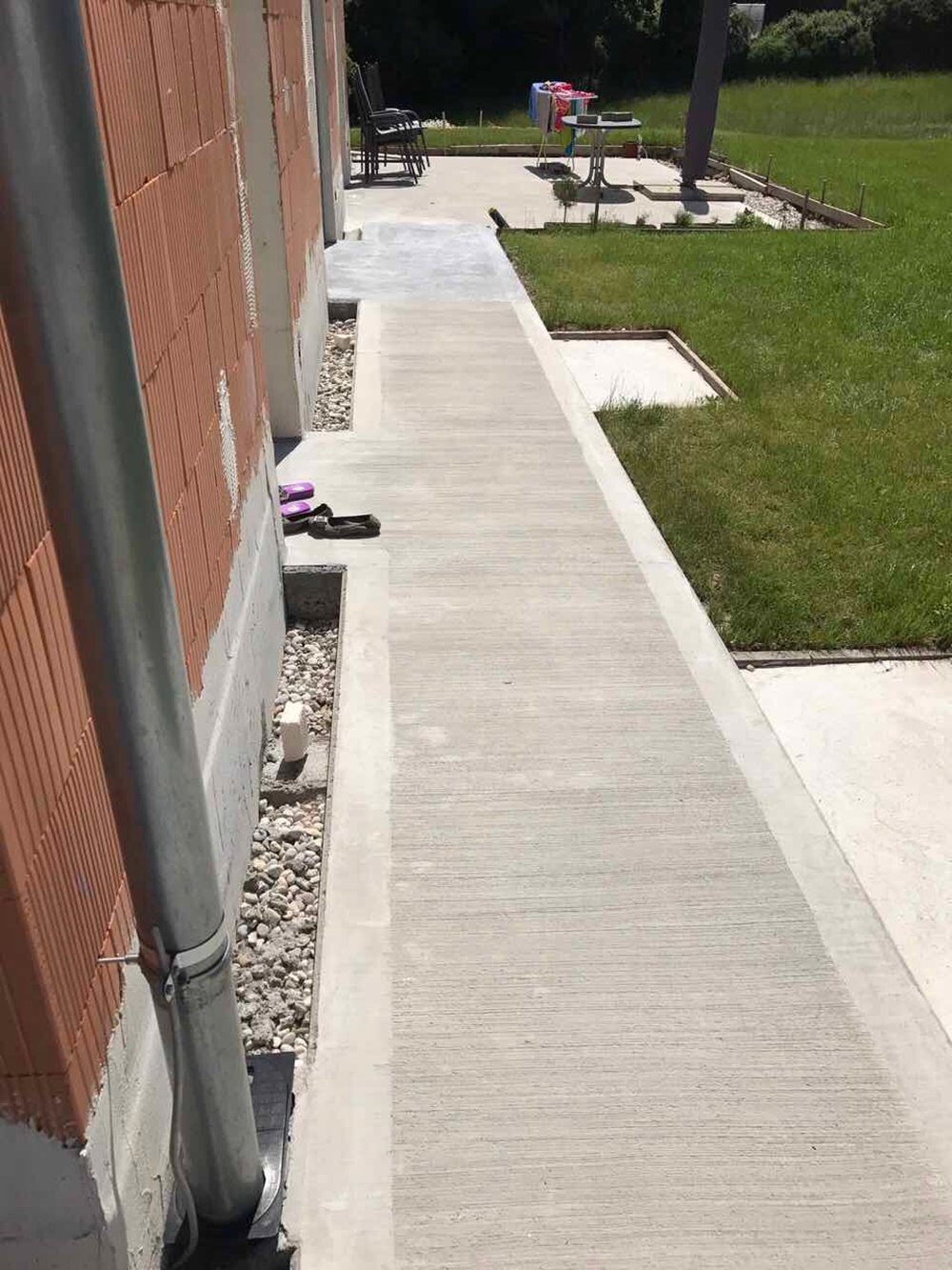

  16. #16 Fabian Weber, 01.03.2024
    16.470
    6.577

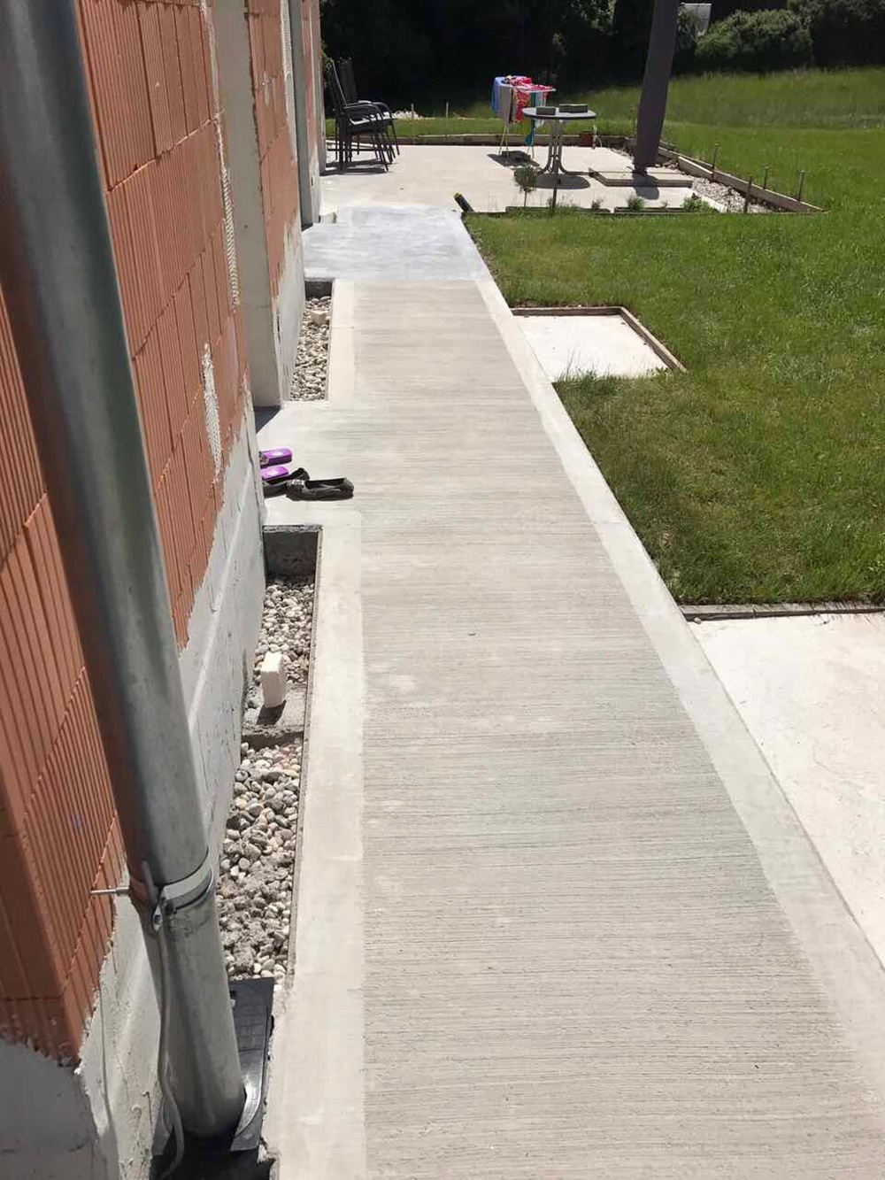

    1C53CF00-5031-4FFF-9976-1058A2671DF9.jpeg Mach doch einen Besenstrich.
