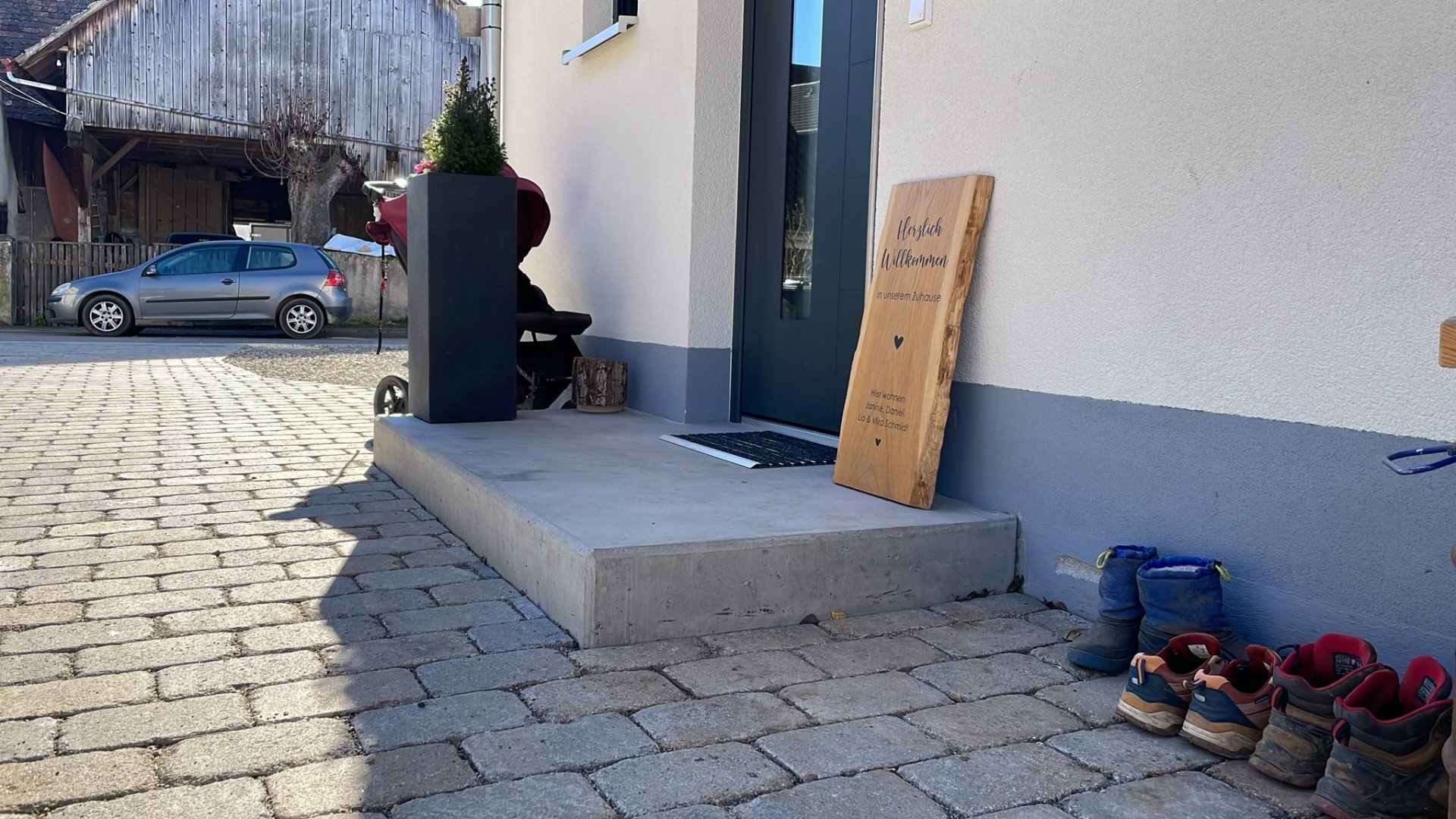

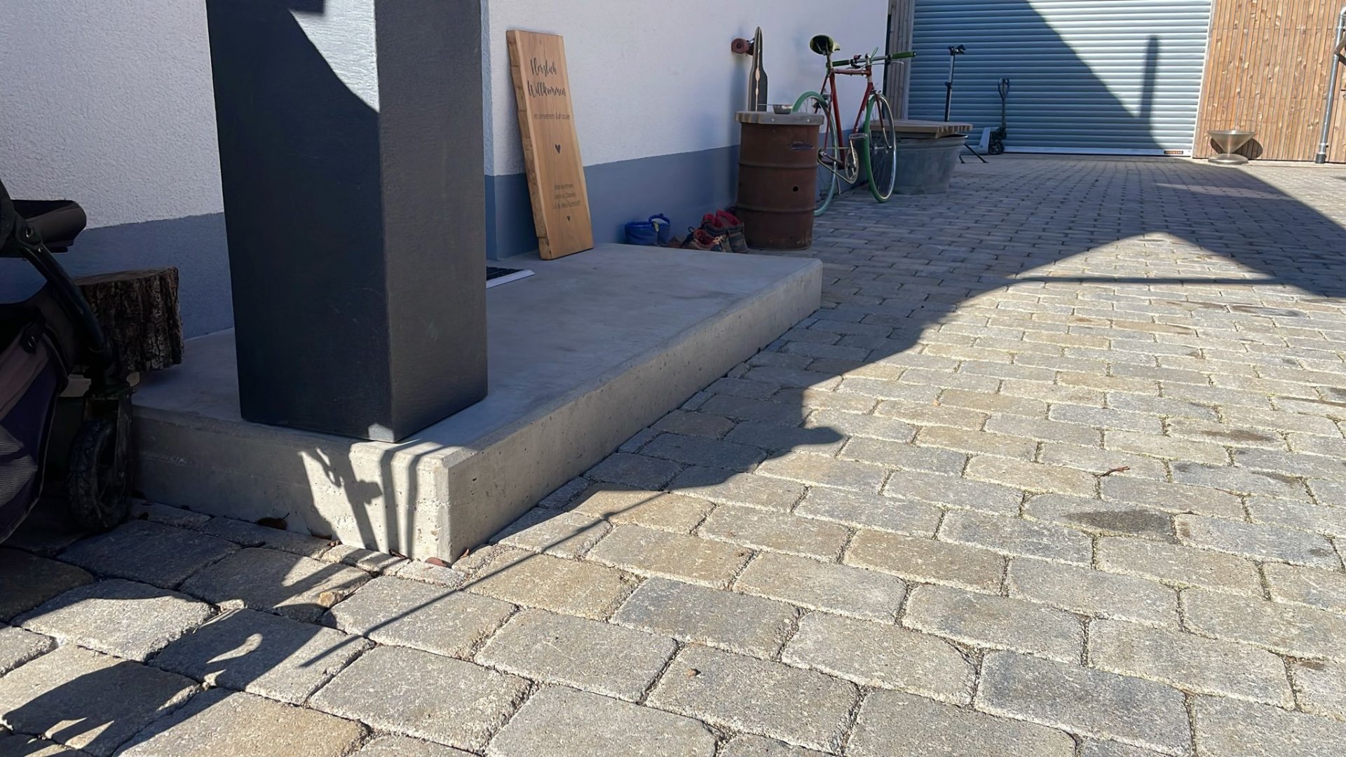

    Hi,
    Ja wollte Bilder einstellen, habs vergessen;-)

    Hi,
    Nein nicht abgedichtet, habs getrennt von der Hauswand mit 4mm Schaumstoff.
    Aber da dort eigentlich ausser beim Putzen nie Wasser drauf ist, habe ich es nicht extra abgedichtet.
    Wollte eigentlich eine Silikonfuge ziehen, aber habs doch gelassen.
    Beton den besten als Sackware C25/30
    "Premium " vom Götz&Moritz in meinem Fall.

    Hi, stehe gerade vor dem gleichen Projekt. Sieht auf den Bildern wirklich gut aus bei dir, Hut ab!
    Ich würde dir gerne ein paar Fragen stellen:
    Wie hast du die Fase gemacht? 14mm Dreikantleisten?
    Wann hast du ausgeschalt?
    Oberfläche oben drauf hast du jetzt wie weiter vorne beschrieben nur mit Reibebrett geglättet?
    Vielen Dank!

    Moin,
    Korrekt mit Dreikantleisten.
    Wenn du die Schalung gut eingepinselt hast mit Trennmittel oder Rapsöl kannst die nachm 2tag VORSICHTIG weg ma machen.
    Beton nur schön nass halten, Sonnenlicht bzw Austrocknen vermeiden.
    Glättkelle ca 4-5h später nachm Gießen, und Nester kannst durch leichtes einnebeln mit reinem Zement gut Glätten.
