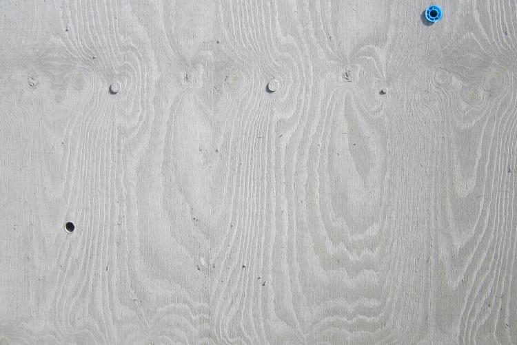

    Hallo, wir beginnen bald zu bauen: es wird ein EFH in Sichtbeton (nur innen) mit Seekiefer Sperrholzplatten. Wir möchten einen „wilden“ Effekt (ähnlich wie Bild unten) mit einer markanter Maserung und dunkleren Äste bekommen. Wie kriegen wir es am besten hin? Könnte man die gleichen Platten mehreren Mal verwenden? Trennmittel? Dicke Platte? Qualität Beton? usw…

    Sichtbeton ist ein Balanceakt zwischen Beton (Zusammensetzung) - Schalung/Schalhaut - Trennmittel. Ein Triathlon quasi.
    Und das richtige Verhältnis und die richtigen Stoffe und Zusammensetzungen findet man NUR durch Ausprobieren, Ausprobieren, Ausprobieren, Ausprobieren, Ausprobieren und Ausprobieren raus. Tipps hier im Forum sind Kristallkugelseherei.
    Besorge Dir aber vielleicht das DBV-Merkblatt "Sichtbeton", da steht einiges drin (im österreichisches Heft auch).
    Den Tipp gebe ich Dir als jemand, der schon einiges an Sichtbetonflächen begleitet hat.

    Unbehandelte, neue Schalung kann zu helleren Sichtbetonflächen führen. Also insbesondere aufpassen beim Mischen von neuer und gebrauchter Schalung in derselben Wand.

    Der hinterher so simpel aussehende Sichtbeton ist echtes Hochreck beim Bau. Die sinnvollste Vorgehensweise ist es, vorab genau zu klären, welche Oberflächeneigenschaften der Sichtbeton haben soll. Sehr hilfreich ist es dabei, nach den Schritten und Kriterien des aktuellen "Merkblatt Sichtbeton" vorzugehen: http://www.betonshop.de/p156_merkblatt_sichtbeton.
    Solche eher unüblichen Schalhäute wie hier von Dir gewünscht, bedürfen in jedem Falle der vorherigen Erprobung, eigentlich alle. Außerdem stellt sich um Zusammenhang der Wiederverwendung von Schalhäuten natürlich auch die Frage nach der Anordnung der Betonierabschnitte, deren Arbeitsfugen sichtbar bleiben werden. Und dabei ist dann auch der Tragwerksplaner mit im Boot. Und das ganze Paket gehört dann umfassend zeichnerisch geplant und ausgeschrieben um optische und preisliche Überraschungen / Enttäuschungen auf beiden Seiten (Auftraggeber, Ausführender) so gering wie möglich halten zu können.
    Wenn Du eine rauhe Oberfläche möchtest (die gezeigte ist eher porig), solltest Du über sägerauhes Holz nachdenken. Ist Dir bekannt, welches Plattenformat Dein Foto zeigt? Die Ankerlöcher lassen mich ein Format von ca. 1,0 m * 2,0 m vermuten. Ist das korrekt?

    Danke für Euren Hinweise.
    Ich kenne das Format der Platten in der Photo eigentlich nicht...ich vermute auch etwa um 1mx2m.
    Wie gesagt, möchten wir einen „wilden“ Effekt mit einer markanter Maserung und dunkleren Äste erzielen. Unserer Baumeister hat Seekieferplatten (Qualität I, Dicke 27mm) ausprobiert: die erste Betonage war ziemlich dunkel, dann bei der 2. und 3. Versuch heller. Ich würde mit einer Platte in der II oder III Qualität (dann mit Ästen) ausprobieren aber bin nicht sicher ob die Platte vorbehandelt (mit Zementmilch?) werden soll, damit alle Betonierabschnitte eine ähnliche Farbe bekommen. Wie bekommt man etwas dunkleren Äste? Vielleicht wenn die Platte nur einmal angewendet wird?

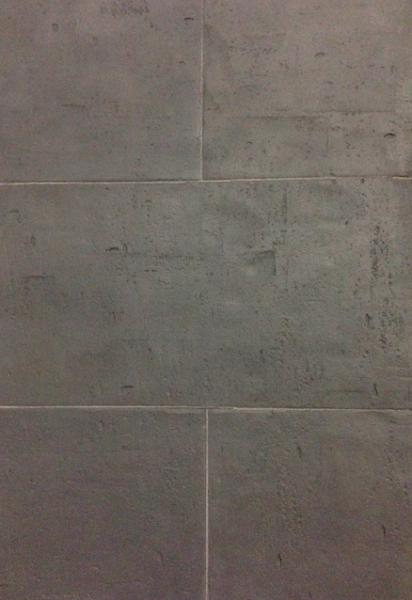

    Einfacher zu steuern wäre die Optik evtl bei einer Prägebetontechnik mit Stempeln, siehe Foto. Hier wird die Fläche zunächst komplett mit Prägeputz überzogen ca 12 mm stark, und dann gestempelt.
    Das nur mal so als denkbare Alternative. Ist ja Geschmacksache. Die Fugen werden einfach mit der Hand/Wasserwaage gezogen wie man sie braucht.

    Was der TE haben möchte und was ihm gefallen könnte kann ich nicht sagen ...
    Aber die beworbene Stempeltechnik hat mit Sichtbeton und damit mit der Ausgangsfrage wenig zu tun.

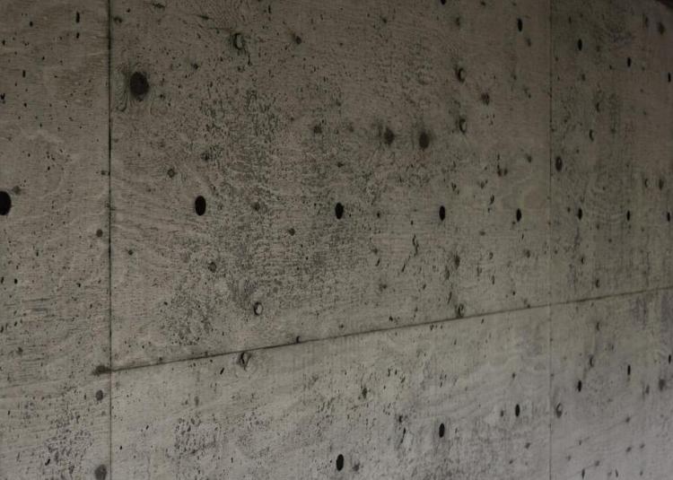

    Hallo! Ich denke es hat alles geklappt und wir können vom Ergebnis stolz sein! Es ist aber natürlich Geschmacksache...

    Ist echt hübsch geworden

    Naja, die Astlöcher finde ich jetzt etwas hm ... die Abstandhalter hätte man auch gleichmäßiger verteilen können :motz
