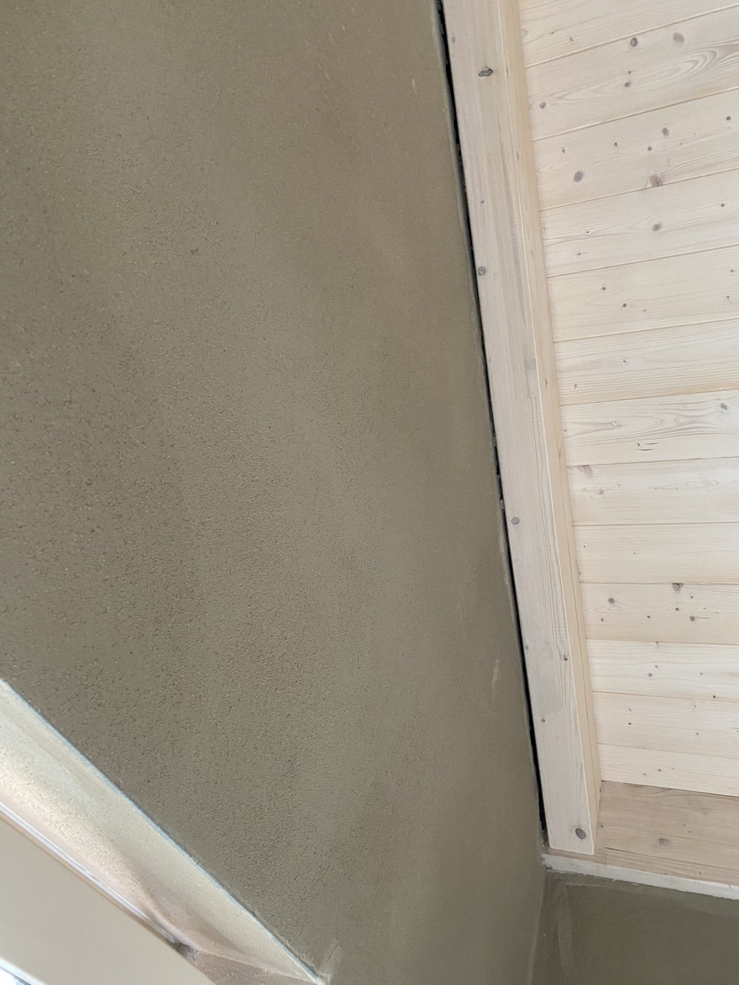

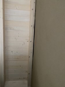

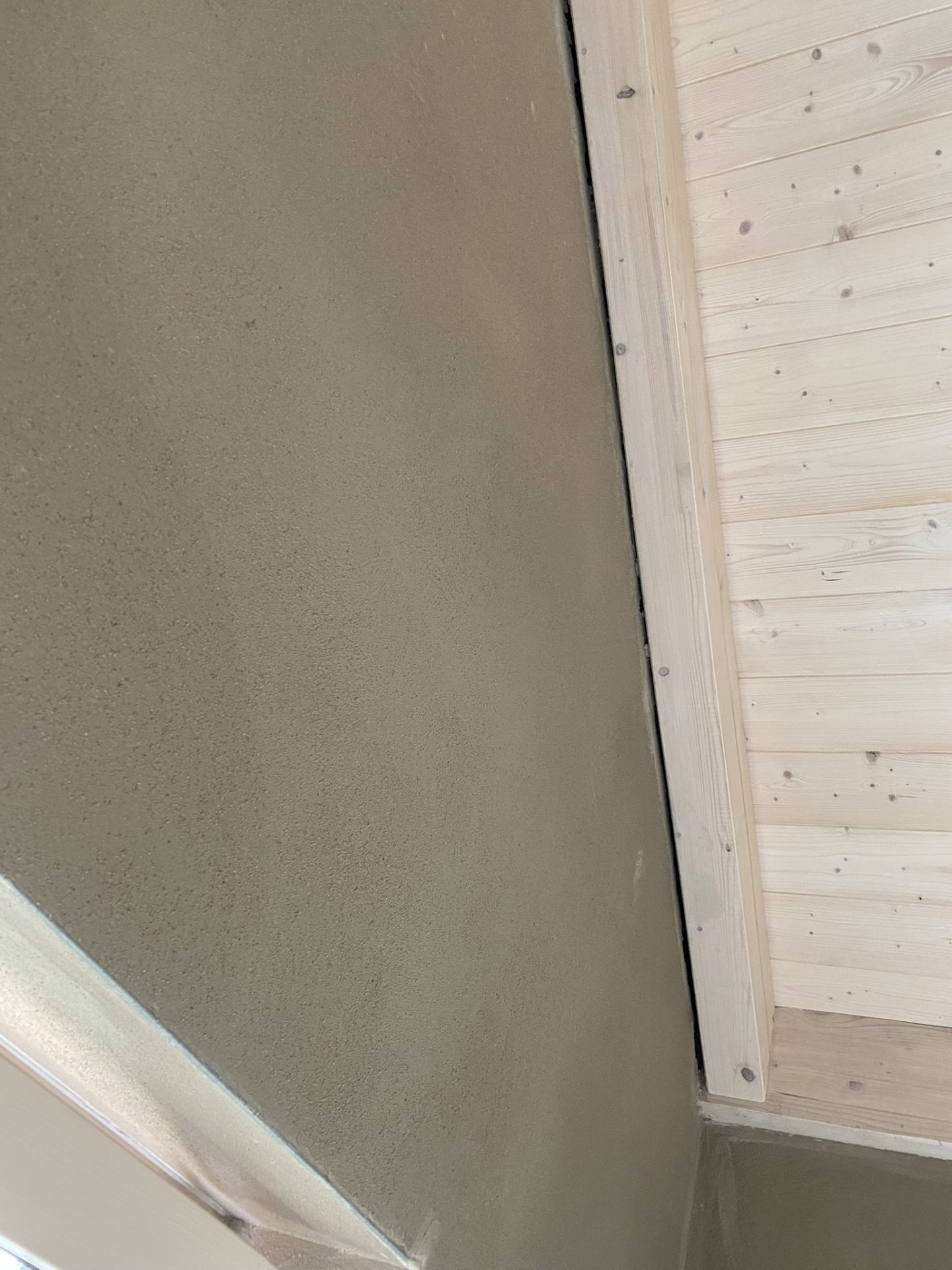

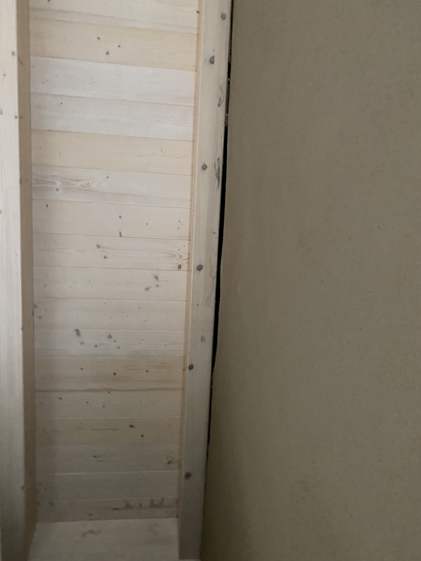

    Hallo zusammen
    kann mir jemand helfen wie ich am besten die Lücke zwischen Sichtdachstuhl Balken und Putz zumache
    Lücken teilweise 1-3 cm breit
    hat jemand Ideen ?
    Gruß Johannes
  2. #2 Gast 85175, 25.04.2023
    Gast 85175
    Gast 85175 Gast
    Also nur mal für alle die zufällig mal über das hier stolpern. Man macht das eigentlich so, dass man den Zimmermann dazu zwingt seine Sparren näher ans Mauerwerk zu rücken, da ist der natürlich empört, weil wenn er das genau messen muss, damit das nicht falsch aus der Abbundanlage läuft, dann ist das ja eine unmenschliche Zumutung, das hat er ja noch nie gehört und früher sowieso immer anders gemacht. Wenn man das als Bauherr einsieht, dann hat man da halt größere Schlitze, muss man dann schon selbst wissen.
    Danach bittet man den Verputzer da oben rechte gerade anzuarbeiten, evtl. mit Kellenschnitt, evtl. mit Profil, aber halt immer recht gerade. Wenn der dann 2€/m für den Mehraufwand will kann man sich das ja noch immer überlegen, aber wenn man dem da die "gewöhnlichen" Maßtoeranzen nach DIN 18202 halt einfach so erlaubt (mehr schuldet der nicht einfach so), dann ist oft halt etwas "uneben". Das ist dann Pech.
    Wer das alles versemmelt hat und dann erst hier rein stolpert, der hat dann oft obige Situation in verschiedensten Varianten. Da hat also die Prävention versagt und wir müssen zur Therapie übergehen. Am einfachsten ist es da geschmacklose Leisten anzunageln, die oft noch ziemlich filigran sein müssen um sie überhaupt an die Buckelpiste da rangepresst zu bekommen, zusätzlich schmiert man gerne noch Acryl und Silikon in die verbleibenden Restfugen, wenn es zu ordentlich aussieht halten einen ja auch alle für einen Streber, das will man dann ja auch nicht.
    Ich würde da jetzt erstmal überprüfen ob der Putz überhaupt die Ebenheit nach DIN 18202 ("gewöhnliche Anforderung") aufweist, angesichts der Bilder habe ich da so meine Zweifel. Falls nicht klingt das zwar erstmal schlecht, es ist aber ein Lichtblick, weil dann haben wir gleich den ersten der sich da an den Kosten beteiligen wird gefunden, es ist der Verputzer. In extremen Fällen können wir evtl. noch den Rohbauer mit verhaften weil die Rohbauwände nicht winklig, etc. sind, der Zimmermann darf die Sparren auch nicht einfach zu "schräg" einbauen, etc... Auch das haben die alle zusammen natürlich noch nie gehört, noch nie so gemacht und das alles gilt natürlich eh nur wenn es ihnen gerade in den Kram passt, schon klar. Man muss sich da also oft erstmal lautstark unbeliebt machen, oder man kann es auch lassen, muss man selbst wissen, man kann ja auch die Leiste draufnageln (s.o.).
    Im Einzelfall muss man sich dann ansehen wie die Linienführung denn aktuell ist. In dem einen Bild da mit teilweiser Nullfuge hilft eigentlich nur flächig aufputzen und das auch wirklich großflächig zu verziehen, dann ist der Schlitz irgendwann zu und die Wand trotzdem noch einigermaßen eben. Wenn sie dann auch zusätzlich noch lotrecht, fluchtrecht und winklig sein muss, dann wird's nochmal schwieriger... Da kommt dann evtl. Freude auf.
    In der anderen Situationen mit der durchgänig offenen Fuge kann man auch über eine "Schattenfuge" (Schreinerarbeit) entlang des Sparrens nachdenken, was dann regelmäßig mit parteillem Abschalgen des Putzes und späteren Anputzen verbunden ist, wenn das Kind halt schon im Brunnen liegt, dann ist halt oft nicht mehr ganz so einfach als wie wenn das erst überhaupt nicht passiert wäre.
    Die allgeilste Lösung ist übrigens das gleich mit "Acryl" oder sowas zuzuschmieren. Dass ist dann planmäßig hässlich und reisst fast sicher irgendwann durch, aber es ist erstmal billig und man kann vorerst so tun als sei es damit erledigt.
    Wieso ich da so böse klinge? Weil die versammelte Handwerkerschaft, da vorrangig Zimmermann und Verputzer, halt oft nicht alle Latten am Zaun haben. Die haben beide gewusst, dass das hochwertige Sichtflächen sind und dann da sowas einfach kommentarlos abzuliefern ist nicht nur traurig, sondern halt auch ziemlich sicher mangelhaft. Beim Zimmermann bin ich in dem Fall hier nicht so sicher, da müsste man mal in den Vertrag kucken, beim Verputzer schon, zumindest diese eine ganz schiefe Fuge ist wohl vollkommen mangelhaft. Für beide gilt aber, dass das bei der hochwertigen Optik ohne Vorwarnung einfach so so gemacht wird ist offensichtlich Desinteresse und Stümperei, das ist zwar nicht verboten, aber traurig ist es doch allemal, sollen sie doch was anderes machen wenn er sie keinen Bock auf den Job haben...

    Hallo
    Das sieht doch ordentlich aus.
    Ich mache mal nicht soviele Worte, wie mein Vorschreiber und will überhaupt auch keine Schuld eines Gewerks diskutieren .
    Entweder du freundest dich mit der Fuge an und schaust da nicht jeden Tag hin. Oder, wenn du ganz unglücklich damit bist, kommt, wie schon geschrieben, eine passende Abdeckleiste drauf.
    Dein Holz wird sich mit der Zeit etwas verfärben. Die Balken werden den einen oder anderen Riss bekommen.

    Da zwischen dem Holz und dem Mauerwerk eine Folie für die Luftdichtigkeit einzubauen und im Putz anzupressen ist, kann man zumindest jetzt, die Folie mit einer Anpress- und Abdeckleiste fixieren.
    Diese Leiste sollte nicht zu starr sein, damit sie der Kontur des Putzes folgen kann.

    Alternativ zur Deckleiste kann ja der Putzer oder Maler auch nochmal einen Spachtel aufziehen um die kleinen Putzunebenheiten auszugleichen und damit ein gleichmäßige Fuge zu erzielen.
