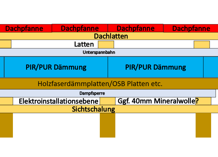

    vorab. Neubau. Sichtdachstuhl mit Aufsparrendämmung. Durchgehende Sparren geplant (nicht bewusst).
    Leider ist ein Sichtdachstuhl in unserer Region absolut unüblich - es ist recht schwierig an verlässliche Informationen zu kommen. Vielleicht kann ja jemand ein wenig Input geben :)
    Ich habe einige Threads gelesen. Aus diesen ist der im Anhang dargestellte Aufbau entstanden.
    Folgende Fragen sind noch offen:
    1. Ist die Elektroinstallationsebene so denkbar, oder bildet sich dort Schwitzwasser ?
      • Falls denkbar, sollte man diese Schicht mit bspw. 40mm Mineraldämmung auffüllen? Die Ebene ist "nur" für elektrische Leitungen gedacht.
      • Falls man es nicht so ausführen sollte. Warum? Was ist der Unterschied zu herkömmlich Rigips-Luftschicht-Dampfsperre? Oder einer abgehangenen Decke? Dort hat man ja auch ein paar cm Luft die an der Dampfsperre kondensieren kann.
    2. Die Holzfaserdämmplatten sollen hauptsächlich aufgrund Geräuschdämmung verbaut werden. Spricht was dagegen? Gibt es etwas besseres oder günstigeres?

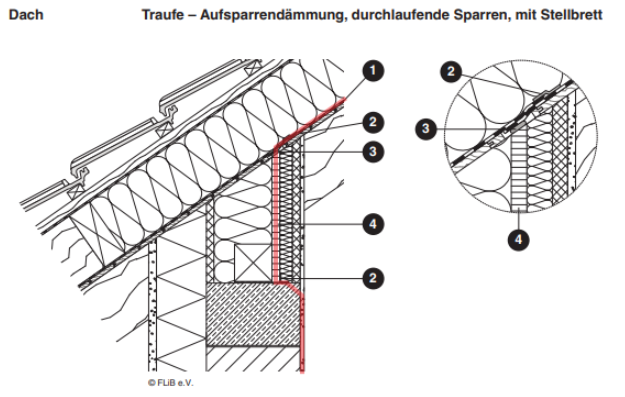

    3. Wie sieht ein vernünftiger Wandanschluss aus?
      • Man findet Detailzeichnungen von einigen Anbietern (siehe Anhang) upload_2024-1-31_15-15-7.png

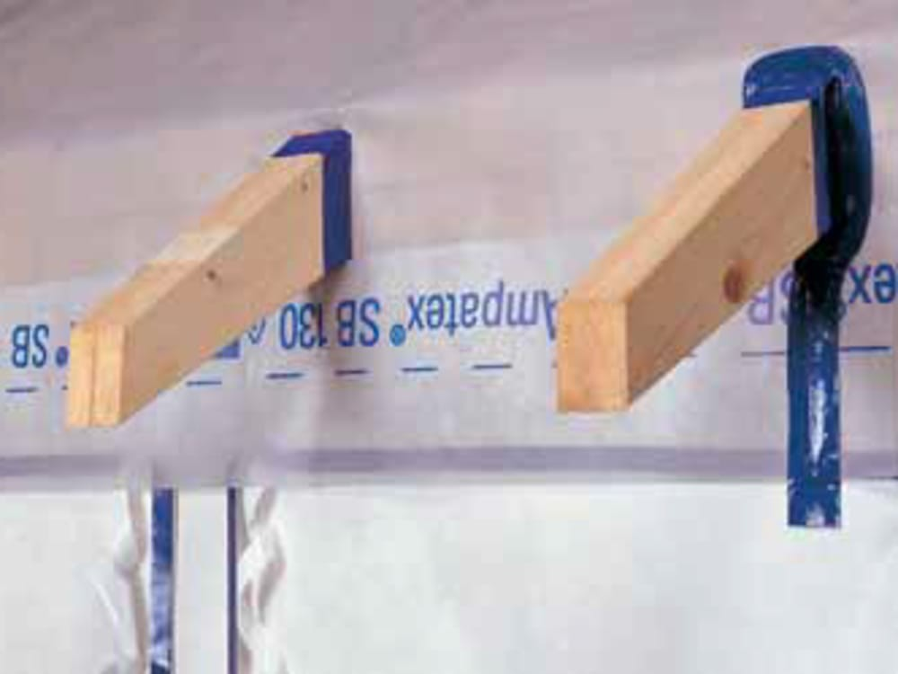

      • Ich finde es immer hilfreich wenn man Praxisbilder sieht. Das müsste meiner Meinung nach dann ungefähr so aussehen:
        Also Sparren die durch die Luftdichte Schicht durch gehen und abgeklebt werden müssen. Sieht für mich als Laie sehr fehleranfällig aus...
        Gibt es da was besseres?

    Bei einem Satteldach würde ich nie PIR/PUR-Dämmung verwenden.
    Schlechte Geräuschdämmung, schlechterer Hitzeschutz, u.U. sehr störende Geräusche bei Ausdehnung der Platten, etc
    Wieviel Sparren soll innen sichtbar sein? Innen Sichtschalung?
    Dämmung entweder mit Zellulose oder Holzfaserdämmplatten, ggf als Unterdeckplatten.

    Wenn du dies so baust wie einem Bild/ Zeichnung wird das ein Kompostdach..wie Teichi schon bemerkte Pur /Pir eher nicht und es stellt sich die Frage weißt du was für Dimension deine Sparren haben falls du tatsächlich sie in der Höhe durchgehend willst und was diese ominöse OSB etc da soll , warum machst nicht 'Sichtdachstuhl' und zum Beispiel Steico darüber ..und Dämmung in der Installationsebene braucht es auch nicht

    Die OSB Platte war gedacht, da die Dämmung auf einer Ebene angebracht werden muss. Die geht anscheinend nicht nur auf Latten (muss satt aufliegen). Mit einer Holzfaserplatte kann ich mir das ohne OSB vorstellen.
    Hat sich aber erledigt. Wir werden die Installationsebene sein lassen.
    Was ist der Vorteil der Holzfaserplatte gegenüber PIR? Weniger Geräusche beim ausdehnen? Es muss 023 Dämmung verwendet werden, da ansonsten das Dach sehr "dick" wird.
    Die Sparren sollen komplett sichtbar sein, darüber die Sichtschalung.
    Wie hättet ihr den Dachaufbau gemacht bei sichtbaren Sparren, Schalung + Aufdachdämmung?
    Danke!
