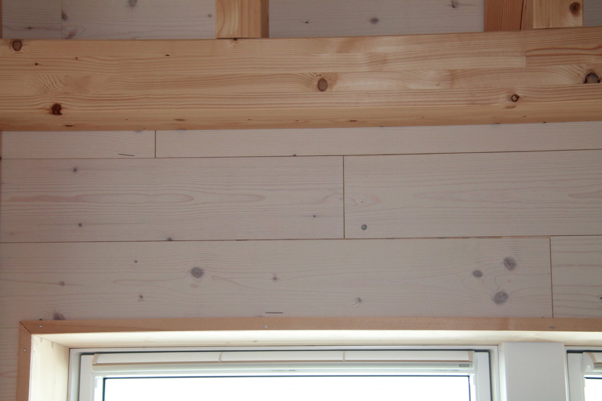

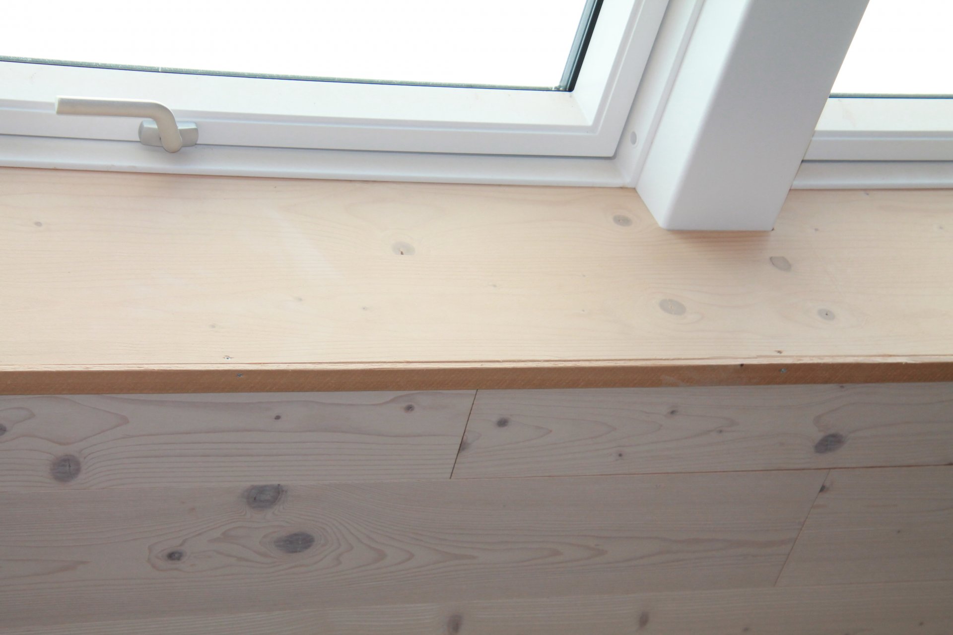

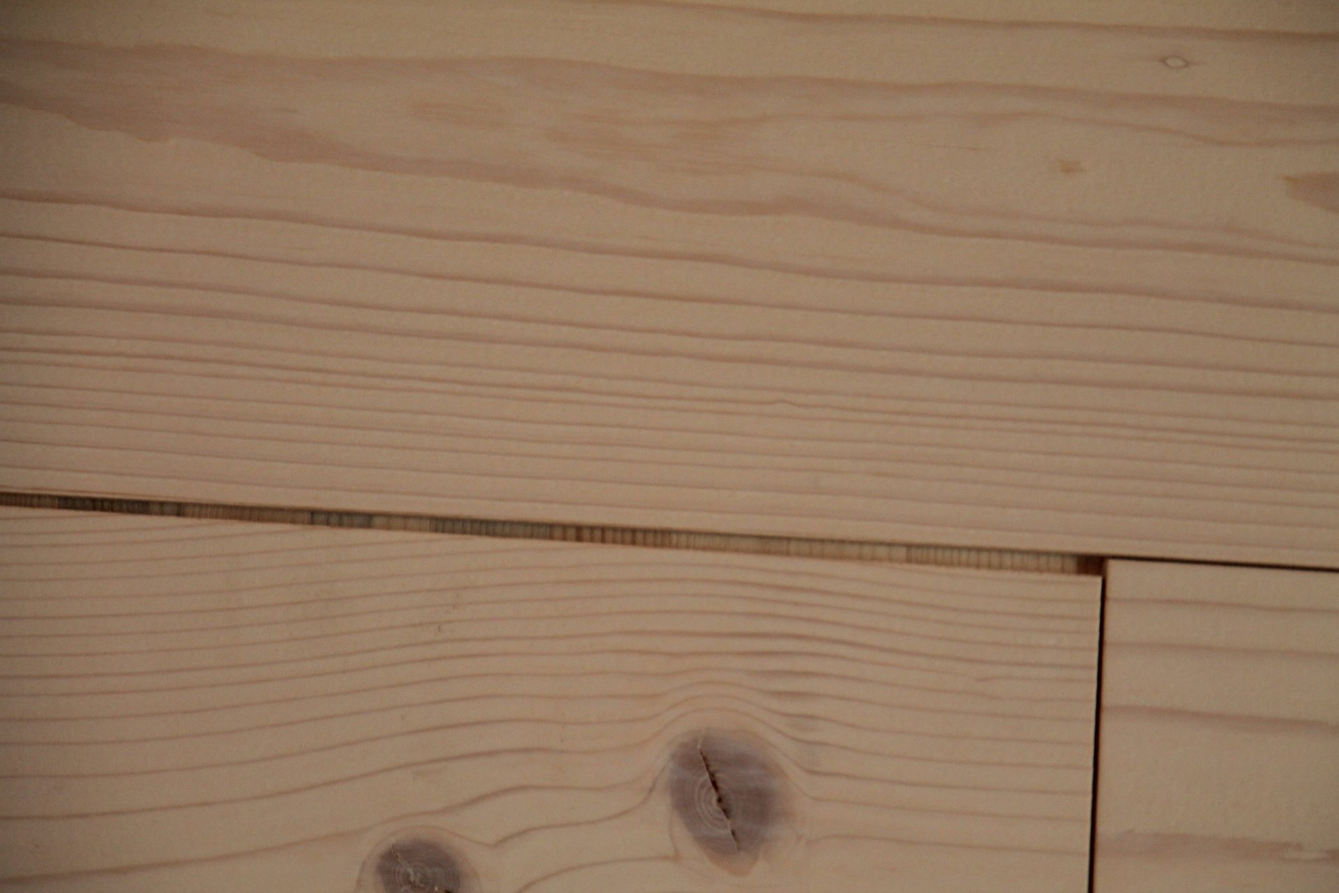

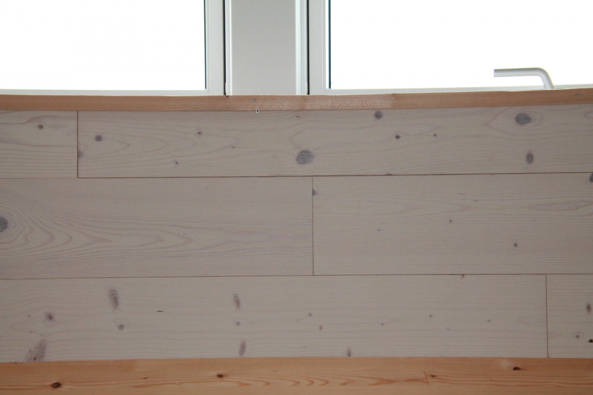

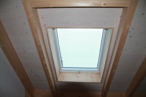

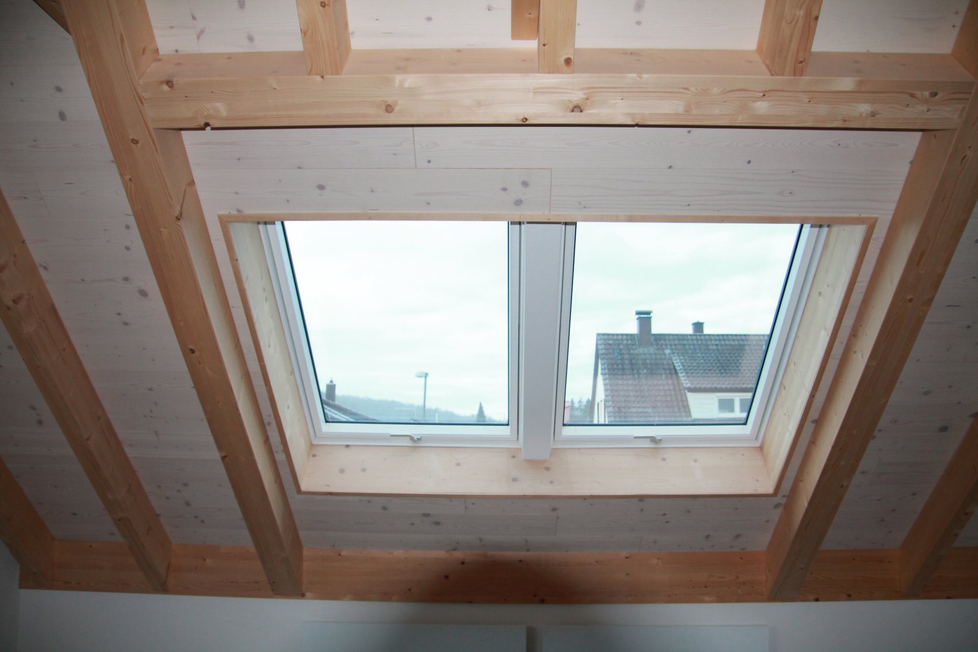

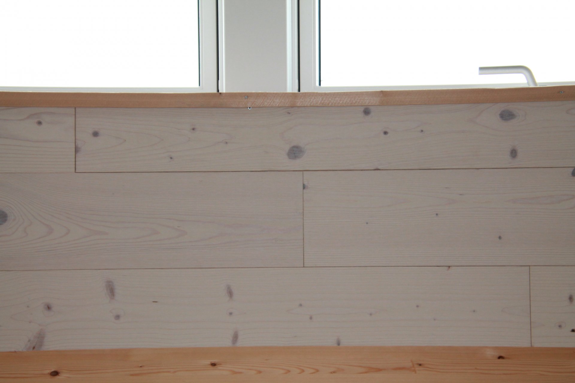

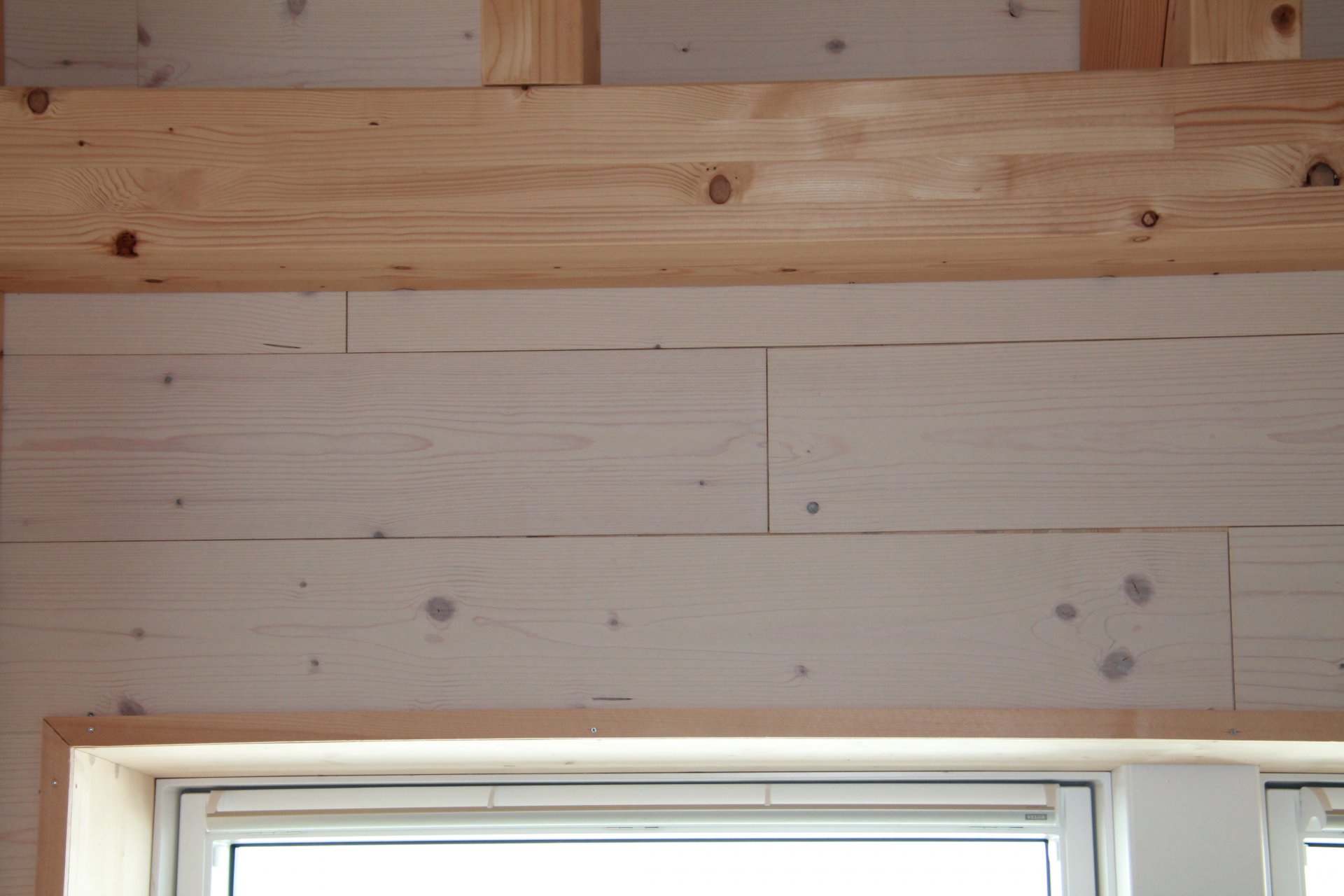

    Hallo Community,
    ich habe ein paar Fragen zu einem Sichtdachstuhl: Die Nut- und Federbretter greifen nicht richtig ineinander und es sieht wirklich nicht schön aus. Der Zimmermann meint, das sei noch innerhalb der Toleranz und wir sollten uns nicht so anstellen. Uns gefällt es jedoch nicht und wir suchen eine Lösung. Wir verstehen, dass das Dach nicht mehr abgedeckt werden kann, aber so wollen wir das nicht akzeptieren. Wir haben mehrmals das Problem angesprochen, aber jetzt will keiner mehr etwas davon wissen. Der Zimmermann hat auch eigenmächtig eine Abnahme gemacht und uns vor vollendete Tatsachen gestellt. Ich bin sicherlich kein Tyrann und möchte niemandem Schwierigkeiten bereiten, aber ich kenne mich auch mit Handwerk aus und hätte gerne eure Meinung dazu gehört.

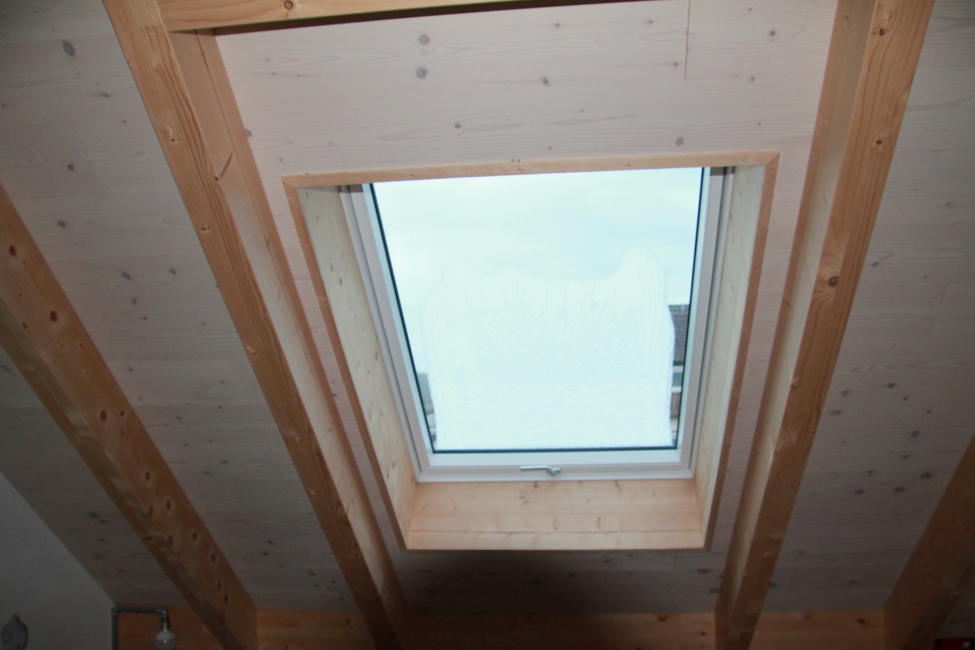

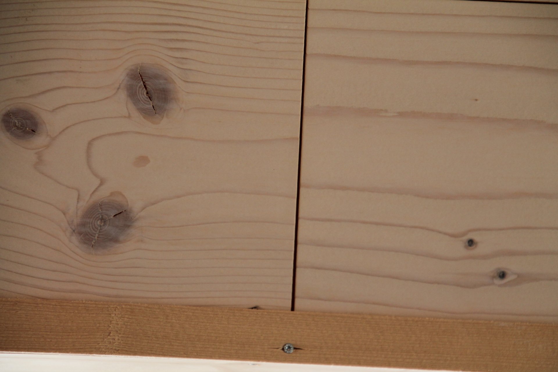

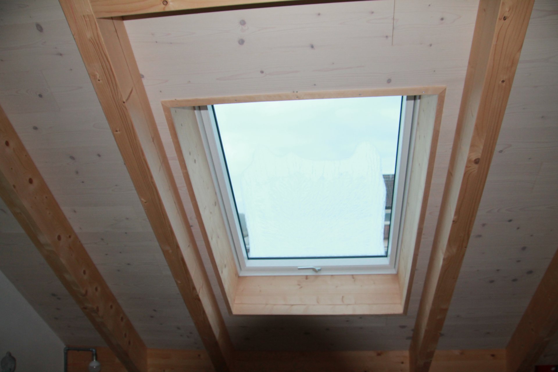

    Die Rahmen um die Dachfenster sehen aus, als hätte sie ein Azubi in der ersten Woche seiner Lehre gemacht. Er sagt, dass Schrauben durchaus hervorschauen dürfen. Hmmm, was meint ihr dazu?

    Das Holz ein Naturprodukt ist, ist bekannt ? Wann wurde es eingebaut?
    Wenn es draußen wieder wärmer wird, schaut das ganz wieder anders aus.
    bis auf die eine Fuge, dazu kann man Diskutieren... aber ansonsten...

    5 Monate, und das sieht so schon von Anfang an aus.
    Das Holz arbeitet ist mir klar, aber bei Nut-undFederbretter erwarte ich super Arbeit. Meine Eltern haben einen da siehst du NICHTS, 50 Jahre alt das Teil.

    War des vor 5 Monaten dann auch so ?
  5. SIL
    10.892
    4.223
    Das ist nicht akzeptabel als WSI Qualität, da gehe ich mit dem Schreiner nicht mit.

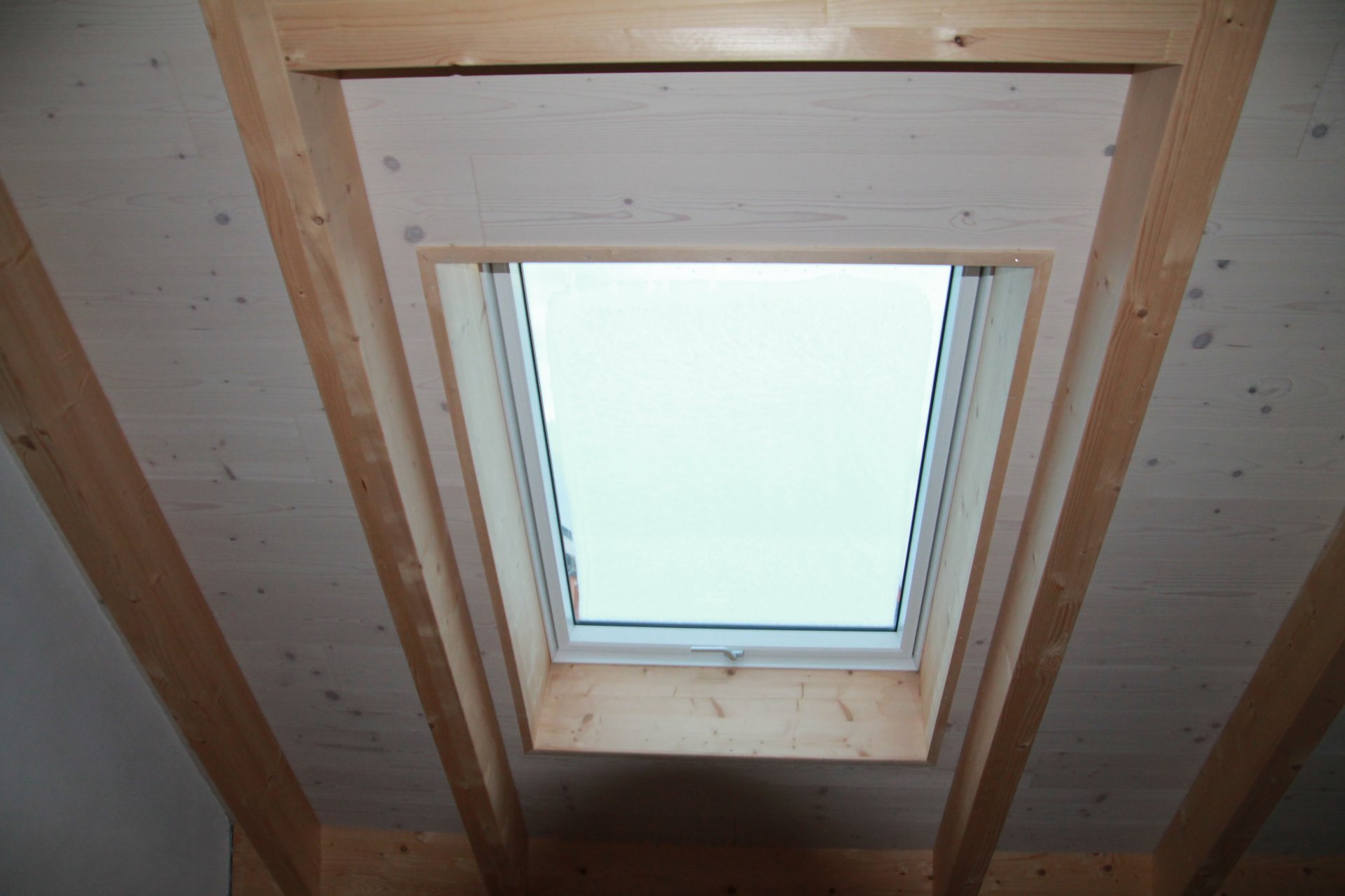

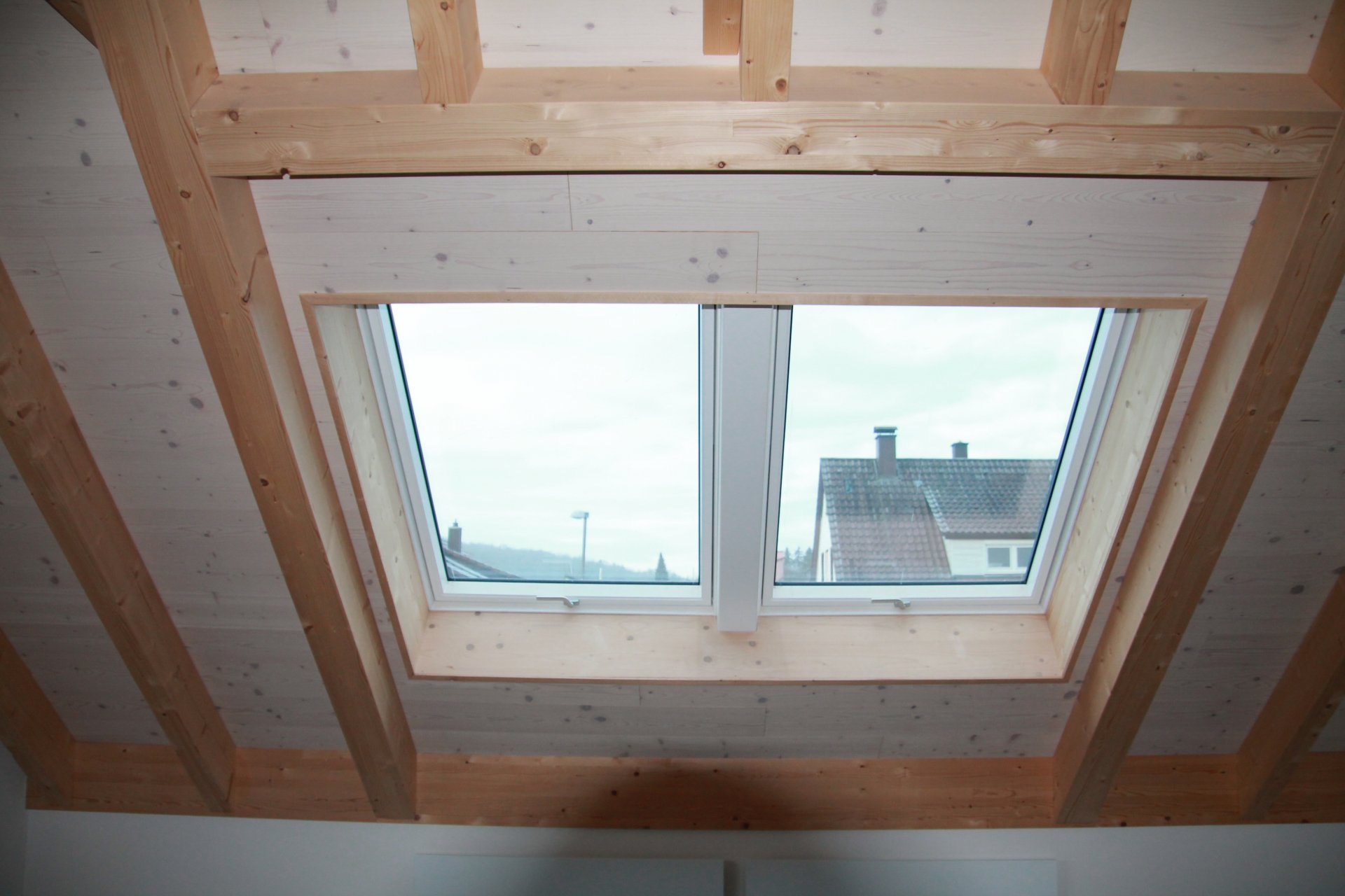

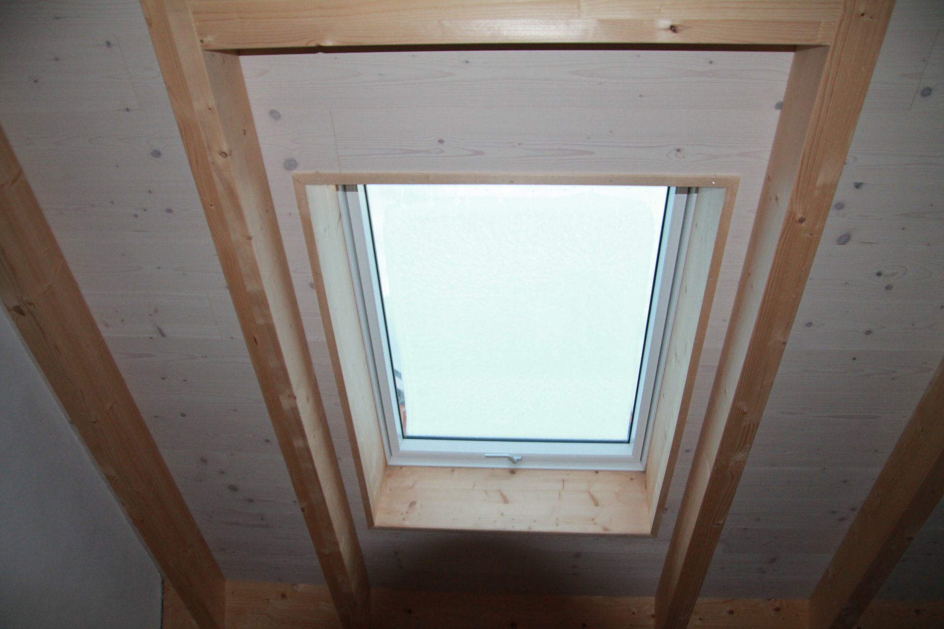

    Ich sag mal so, die Innenfutter sind falsch eingebaut. Die obere Laibung sollte waagerecht sein und die unter senkrecht. Es funktioniert nicht immer perfekt, aber es sollte so ansatzweise dahin gehen. Die hier sind rechtwinklig zur Dachfläche angeordnet. Das bedeutet, dass auftretende Kondensat an den Scheiben nicht wirklich gut abtrocknen kann. In irgendeinem Thread hier im Forum gabs auch ein Bild von Velux dazu, wie ein Innenfutter fachgerecht einzubauen ist. Das hier ist mangelhaft.

    Wenn es von ANFANG an mit Fugen verbaut worden ist, dann ist es schlampig gearbeitet , ich bin von Klimabewegungen ausgegangen. @SIL
    Weil diese Frage wurde noch nicht richtig beantwortet.
    Da es ja auch diffusionsoffen Beschichtet ist..

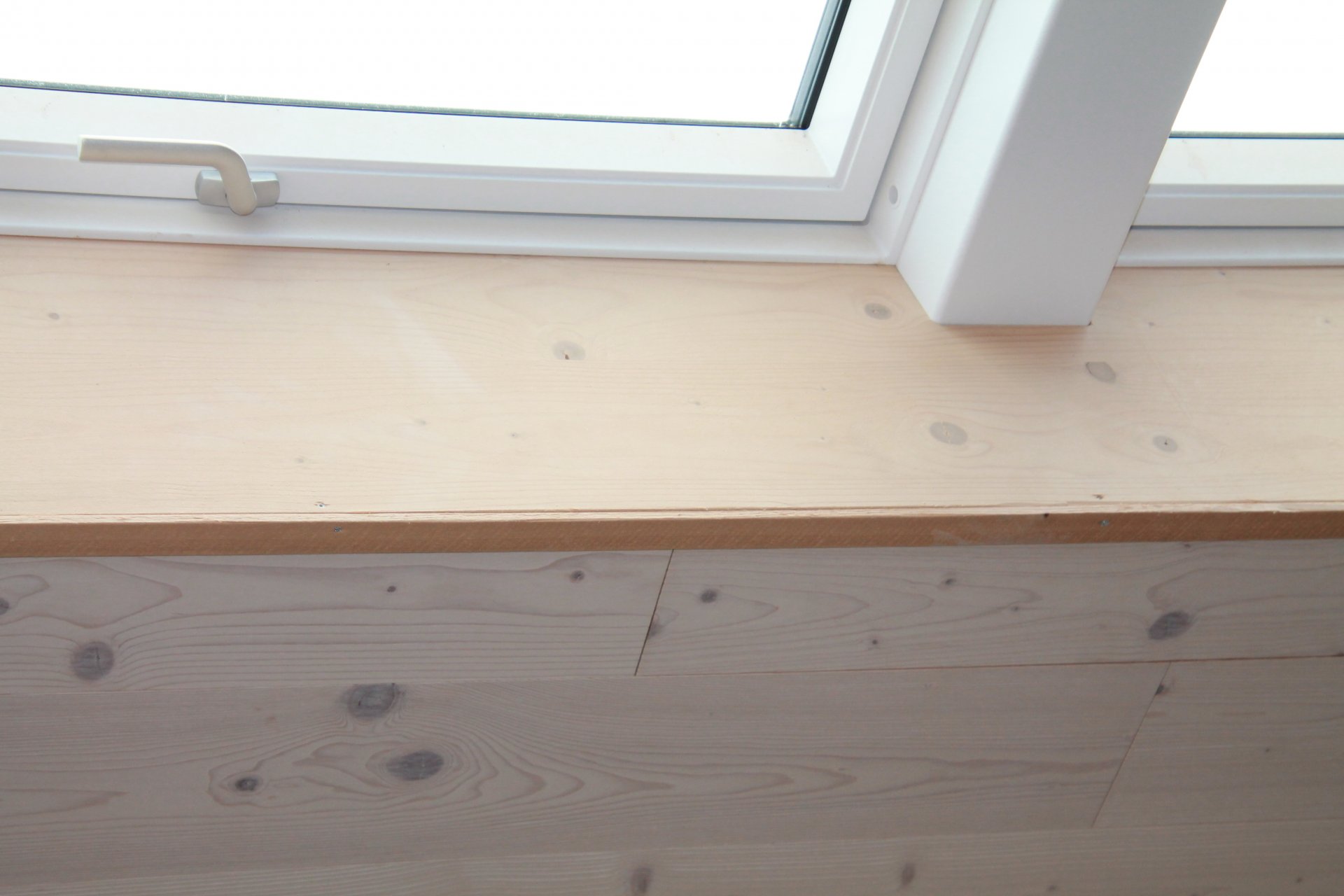

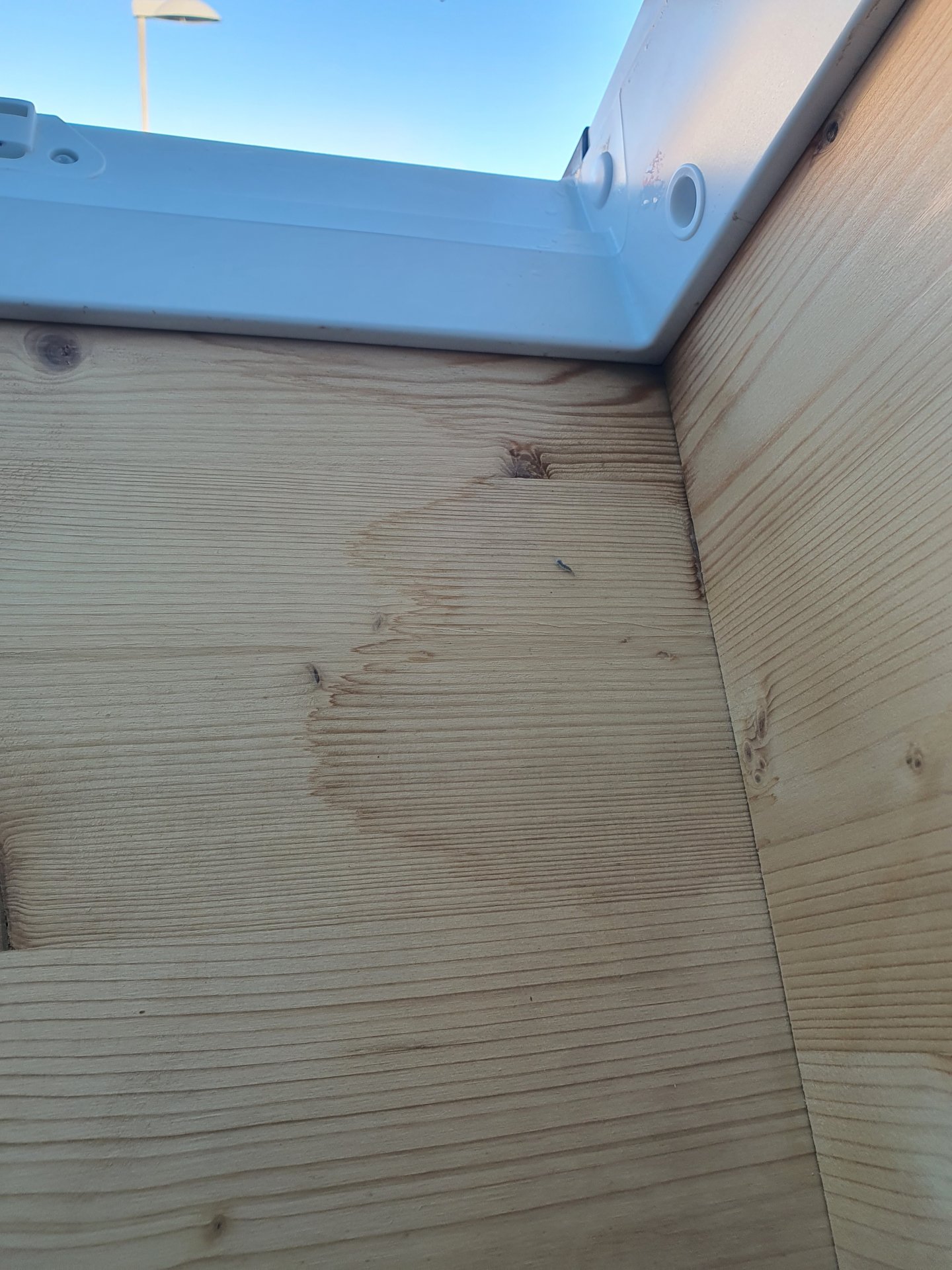

    Ich habe den Verdacht, dass das Innenfutter meines Dachfensters nicht richtig eingebaut wurde. Wie ich es auch schon bei meinen Eltern gesehen habe und wie es von Velux beschrieben wird, sollte das Innenfutter oben waagerecht und unten nahezu senkrecht verlaufen. Bei mir wäre das ohne Weiteres möglich gewesen – der Handwerker hätte das Futter unten einfach weiter nach unten ziehen müssen.
    Was mich besonders nervt, ist die Haltung des Handwerkers. Er behauptet ständig, dass er bei allem im Recht ist und ich keine Ahnung hätte. Er argumentiert, dass Holz arbeitet und die Dachfenster nach Norm eingebaut seien.

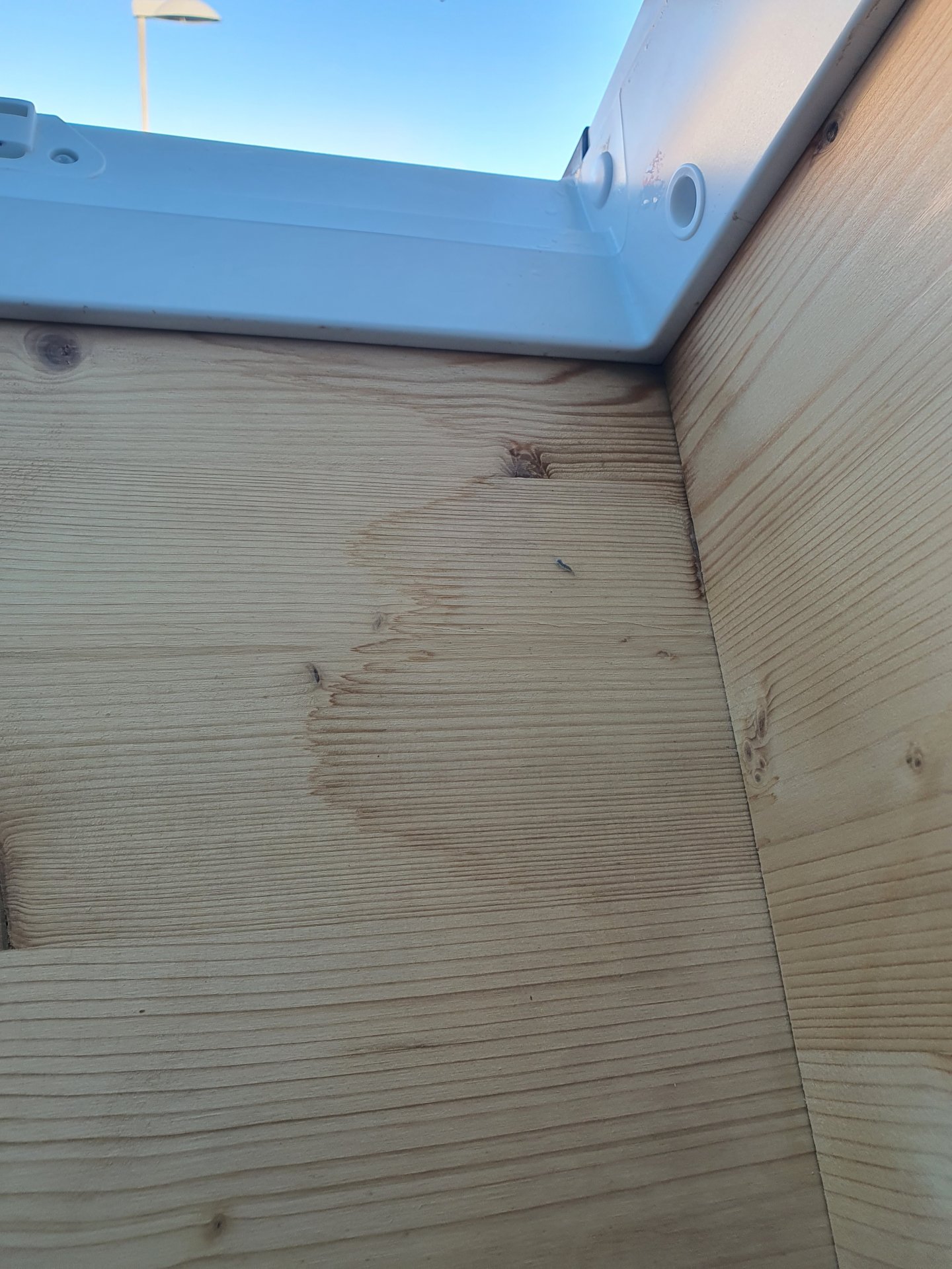

    Was ich jedoch merkwürdig finde: Im Dezember hat es an der Ecke des Fensters stark getropft (siehe Bild). Lüftungsproblem laut Handwerker. Das scheint mir nicht normal zu sein, oder?

    Lüftungsproblem? Wieso sind die Wasserflecken dann nicht über die ganzen Fensterbreite vorhanden? Für mich sieht das eher nach einem Fehler am Anschluss der Luftdichtheitsschicht ans Dachfenster aus.
    Und trotzdem entspricht das Innenfutter nicht den Vorgaben von Velux.
  10. SIL
    10.892
    4.223
    Auch ein interessanter Begriff könnte sein , obwohl dies hier nach dem klassischen Fehler mit zu wenig Dämmung in diesen Bereich aussieht, es kann ein Fehler in der verlegten Bahn und 'Klebeband' dazu kommen , ist dies nur bei einem Fenster ? Und tritt dies zeitlich bei der sogenannten Übergangszeit auf , der Dezember war ja relativ warm.

    Das Problem mit der Feuchtigkeit am Holz tritt nur bei einem Fenster auf. „Übergangszeit“ klingt irgendwie witzig – es war zwar nicht so kalt, aber ich finde es trotzdem etwas merkwürdig. Die Fenster sind aus Kunststoff, aber was ich nicht verstehe: Sobald ich die Fenster öffne, habe ich an den Seitenteilen überall Feuchtigkeit. Im Raum selbst sind es 16 Grad, und das Schlafzimmer wird nicht geheizt.

    Und da wunderst du dich? Da sind Feuchteprobleme vorprogrammiert.
