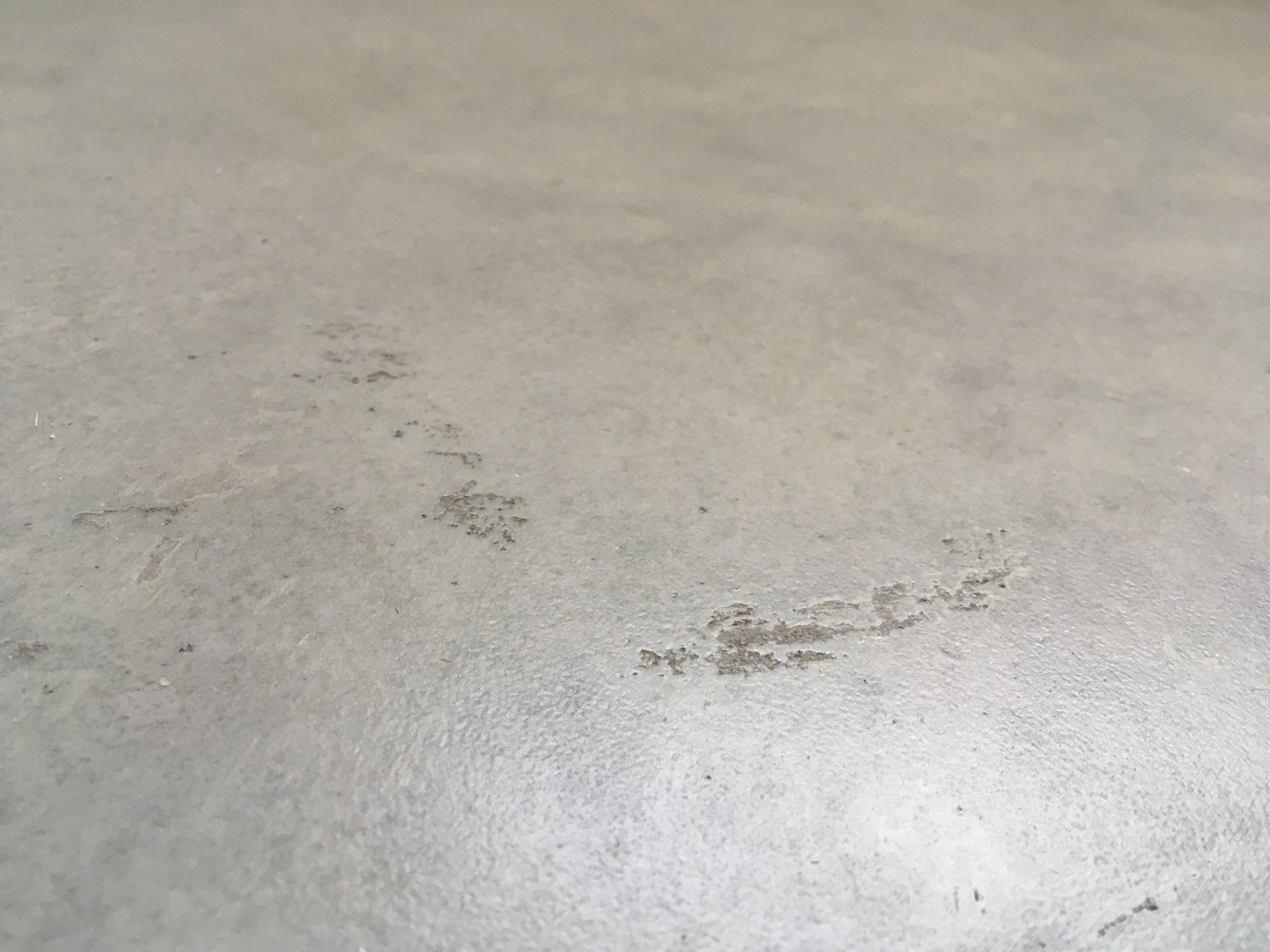

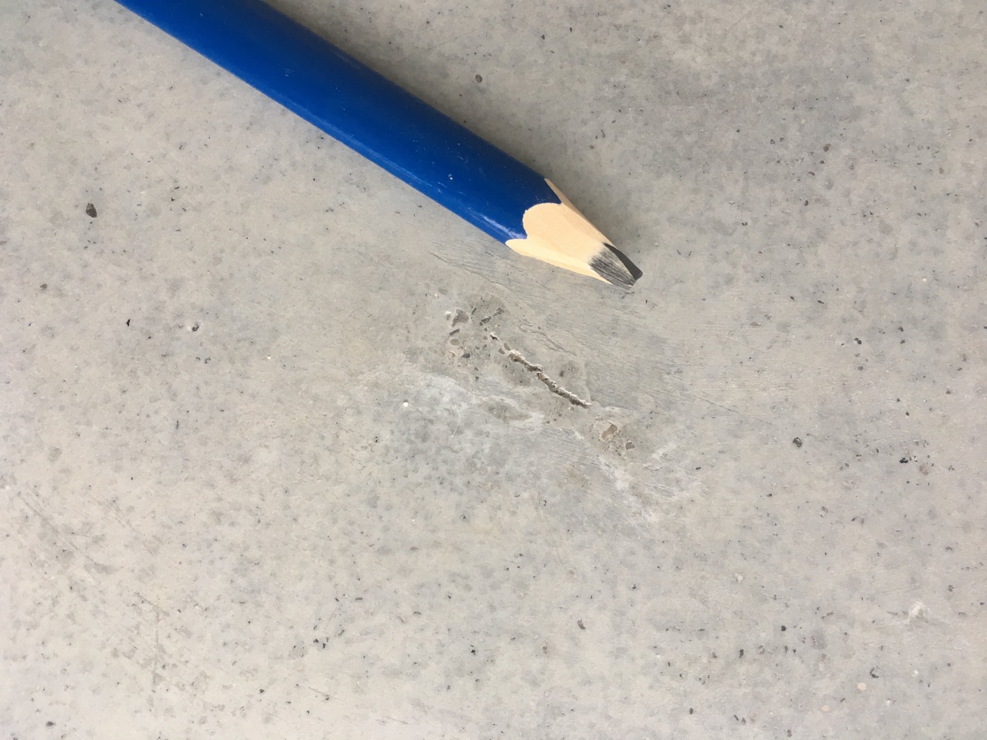

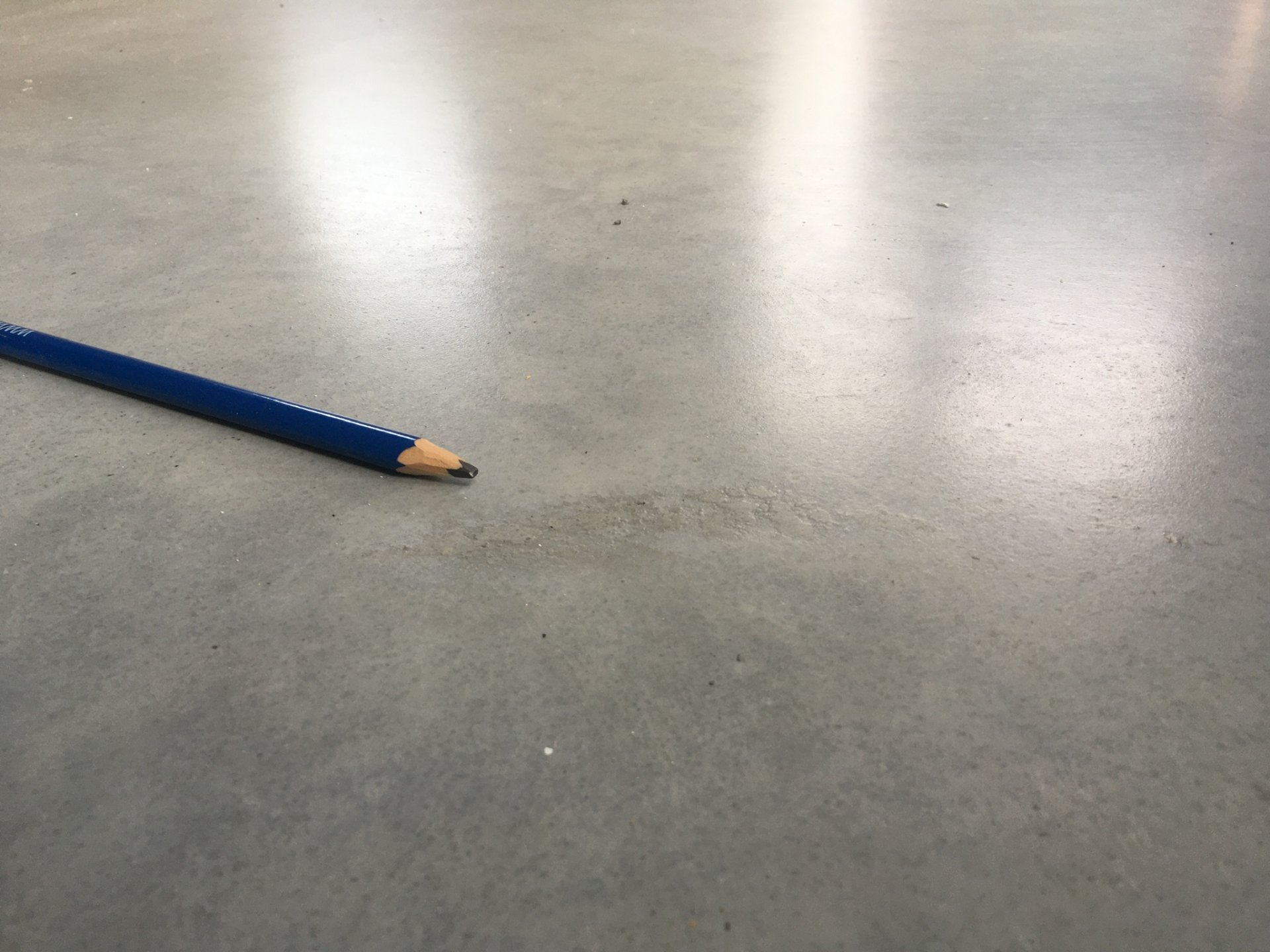

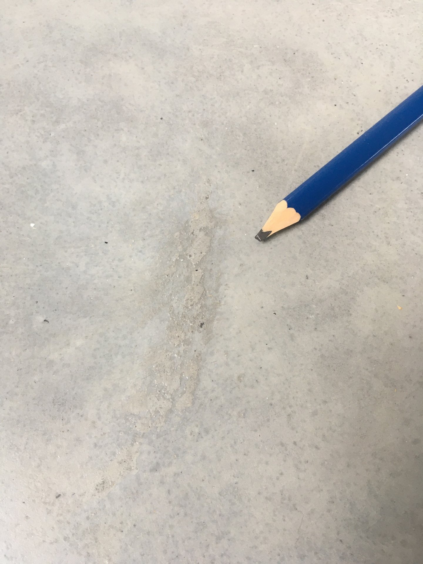

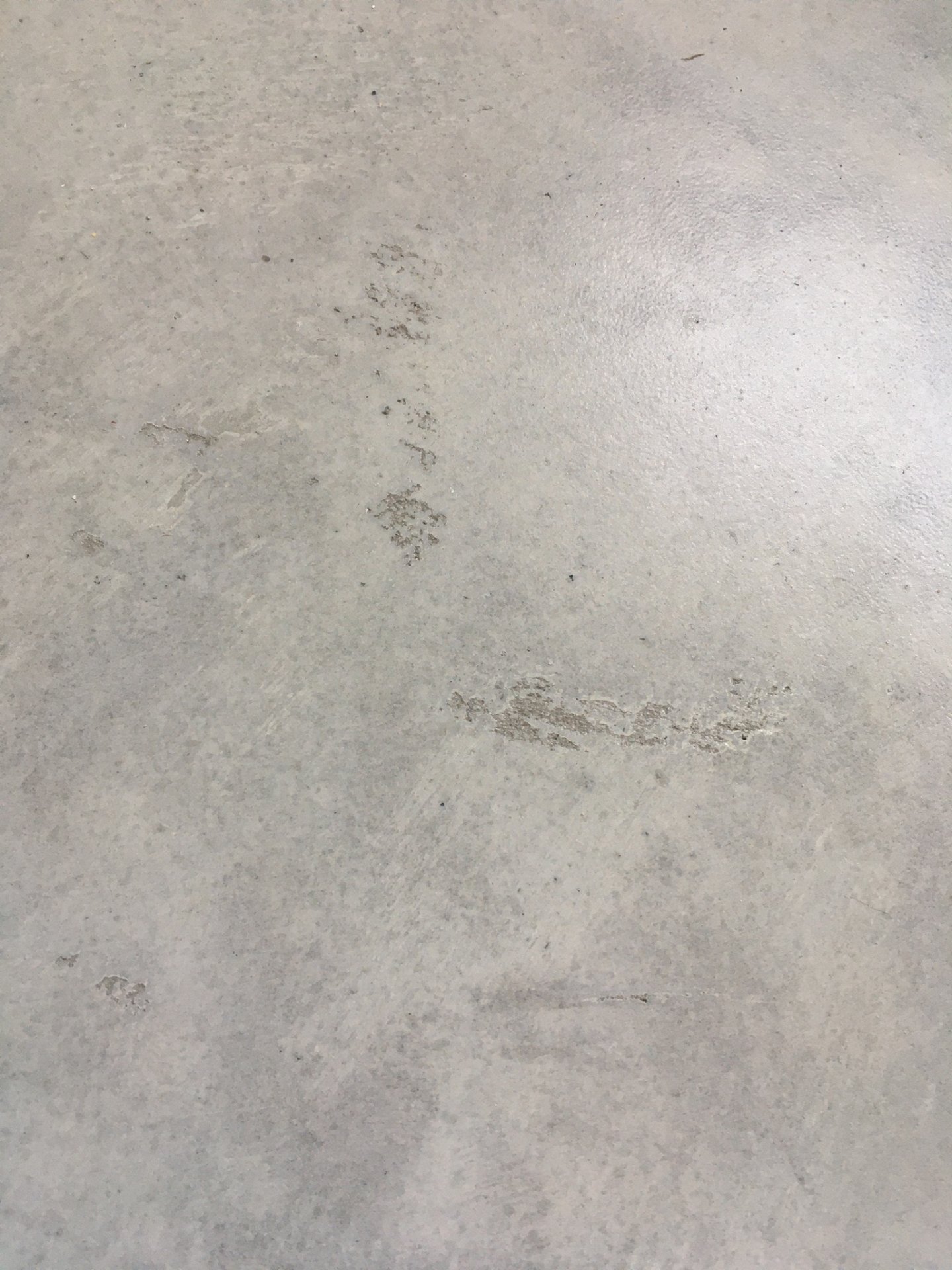

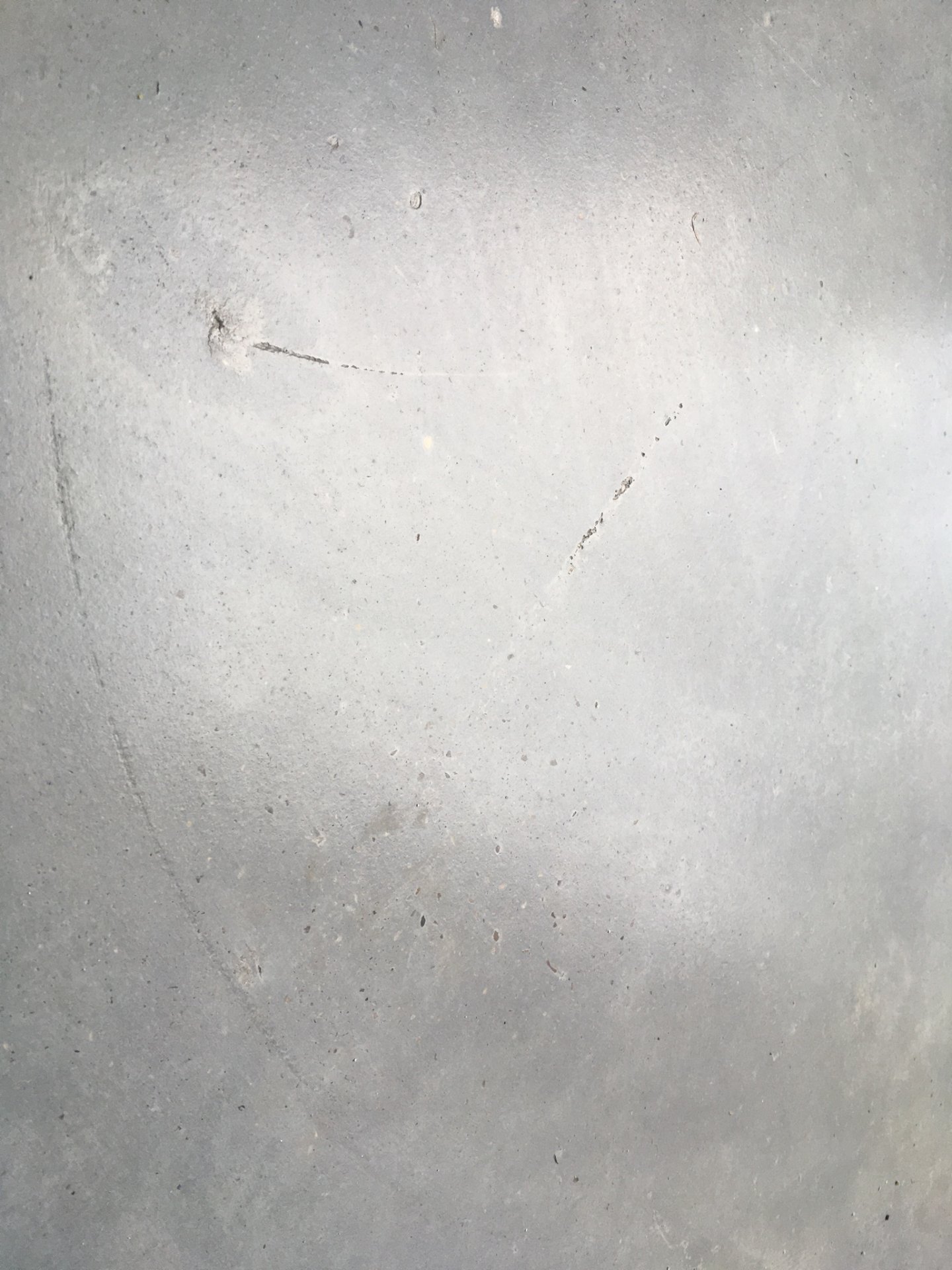

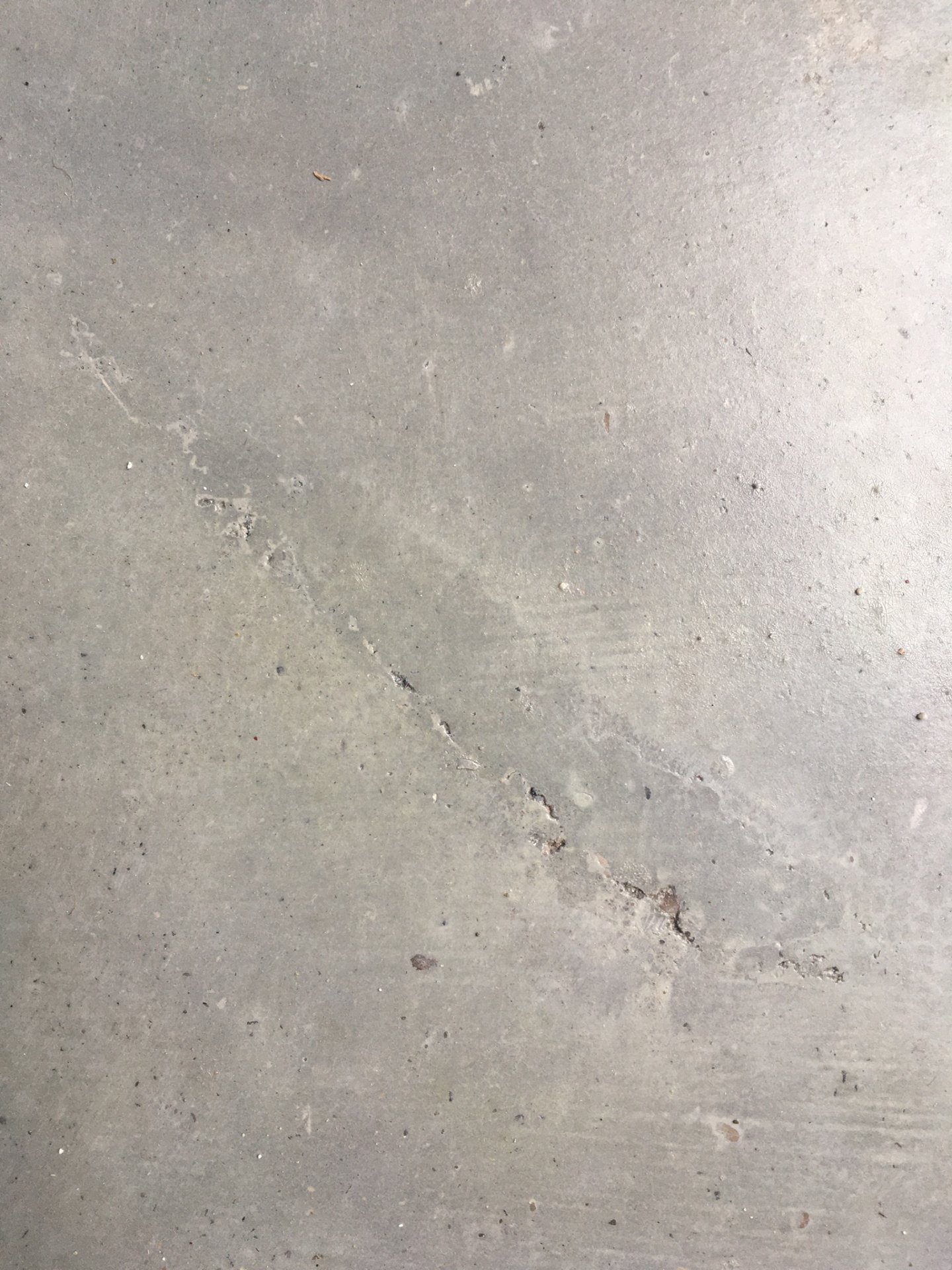

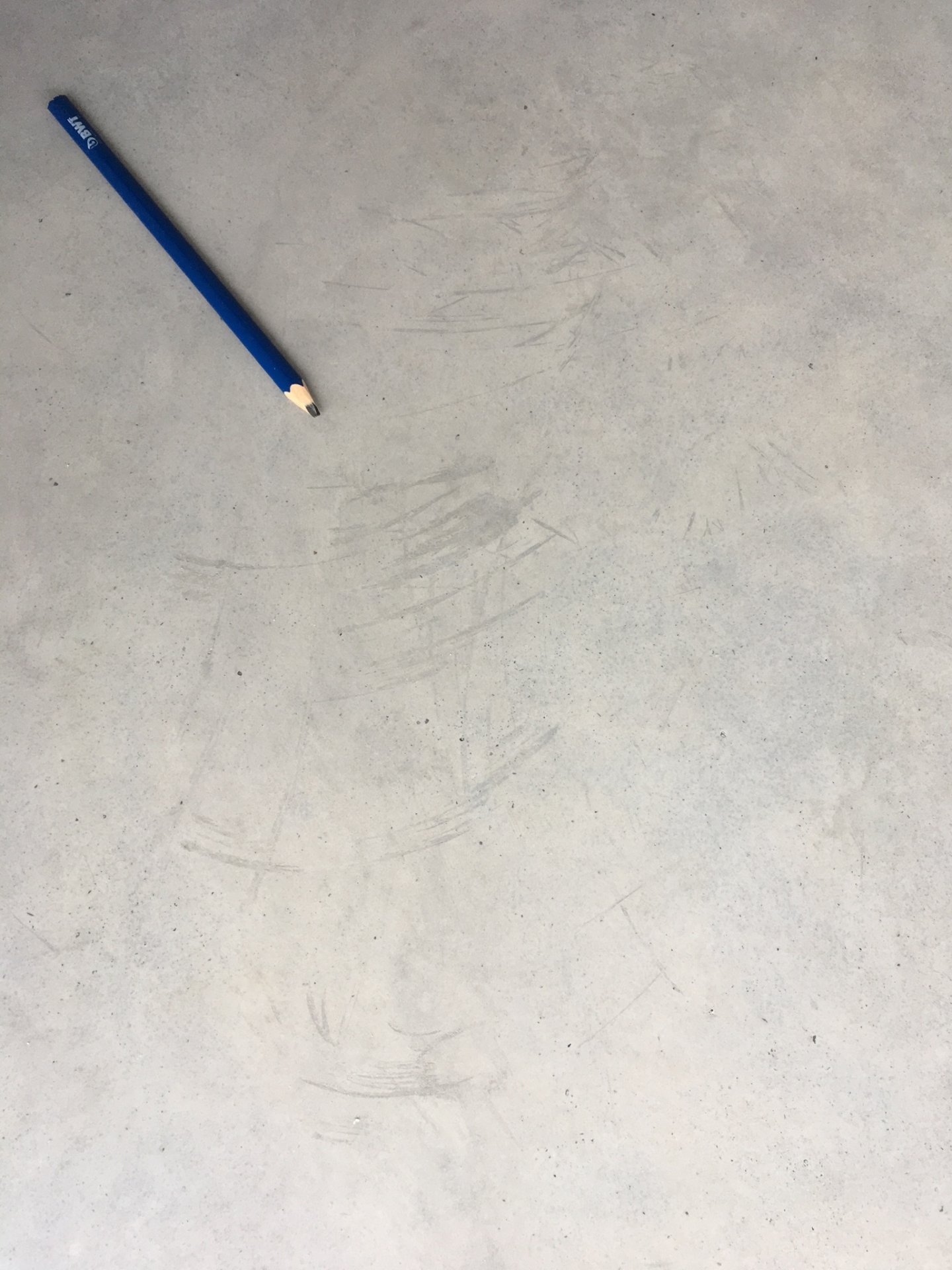

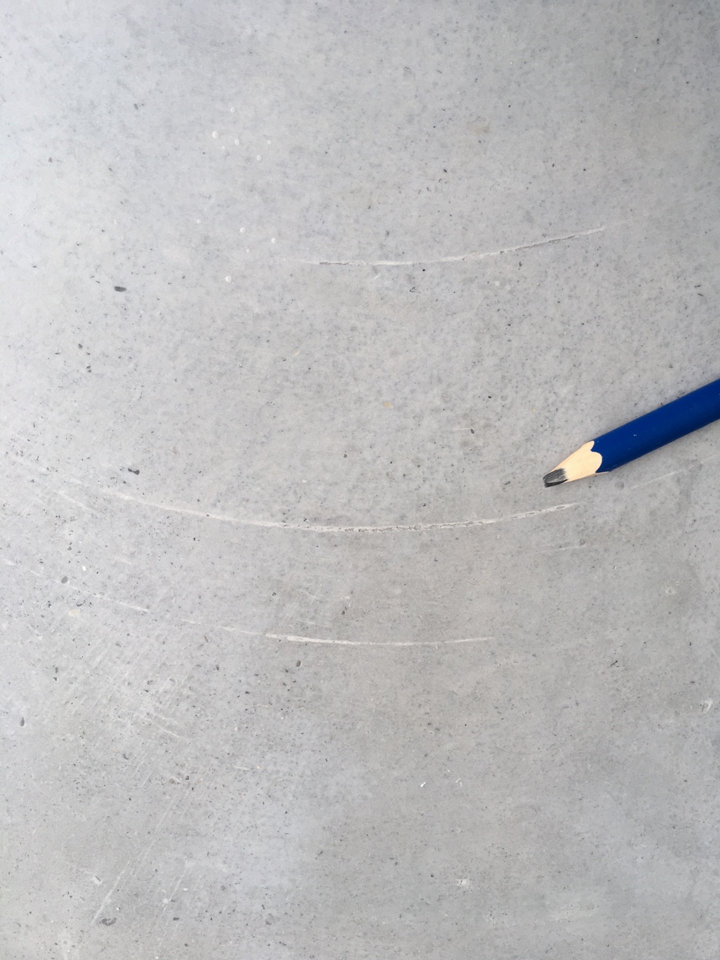

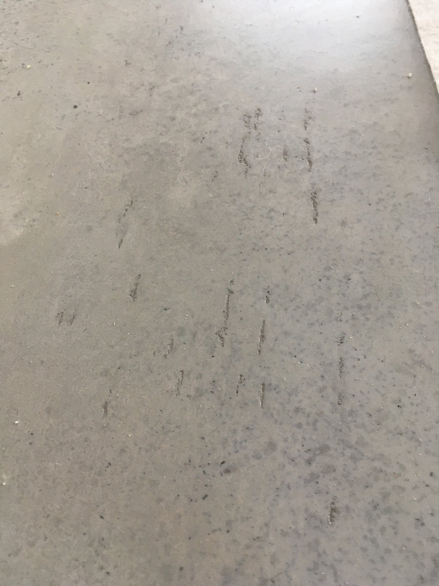

    Lieber Experten,
    nach vielen gelesenen Beiträgen, die uns sehr geholfen haben, haben wir nun auch eine Frage an euch.
    Wir haben im EG Sichtestrich, der mittlerweile komplett fertig ist. Es gibt ein paar Oberflächenstellen, da sind wir uns nicht sicher ob diese so in Ordnung sind. Leider haben wir keine Bekannte mit so einem Boden, somit fehlt uns ein realistischer Vergleich (die Bilder aus dem Internet kann man wirklich dafür nicht hernehmen).
    Es sind an einigen Stellen Schleifspuren zu sehen und andere Einschlüsse. Zum einen haben wir Bedenken, dass sich an solchen Stellen mit der Zeit Dreck festtritt, was sicherlich nicht schön aussehen wird. Zum anderen sehen diese Stellen auch nicht besonders schön aus :)
    Ich füge ein paar Bilder hinzu, vielleicht kann jemand, der bereits Erfahrungen mit Sichtestrich hat, seine Meinung dazu äußern. Wir würden uns sehr freuen!
    Frohes neues Jahr und viele Grüße!

    Wie viele Scheifgänge waren denn beauftragt und mit welcher Körnung?
    Was ist denn da für eine Beschichtung drauf, das sieht so nach Epoxidharzestrich aus?

    Hallo Fabian,
    vielen Dank für deine schnelle Antwort. wir haben keine bestimmte Anzahl an Schleifgänge bestellt. Wir haben einen Sichtestrichboden gekauft. Es waren zwei Männer da, die in 1,5 Tagen den Boden (60 qm) geschliffen und eingelassen haben. Die Körnung(en) kennen wir leider auch nicht.
    Die Beschichtung ist laut Estrichleger Pandomo sp-ms.

    Die Männer mit dem Schleifer waren aber vermutlich aus Rumänien und vorher Köche ;)
    Immer wieder erstaunlich was man den Leuten alles so verkaufen möchte.
    Es gibt hier viel vernachlässigbare "Probleme", wie 4mm Rohdecke schief auf 4 Meter, aber das würde ich als Sichtestrich erst bezahlen wenn man es sich wirklich anschauen kann ohne das einem die Augen weh tun.
