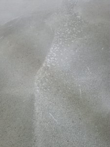

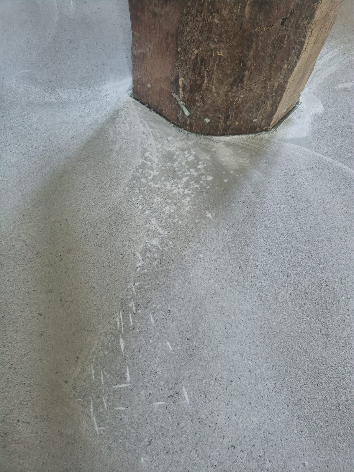

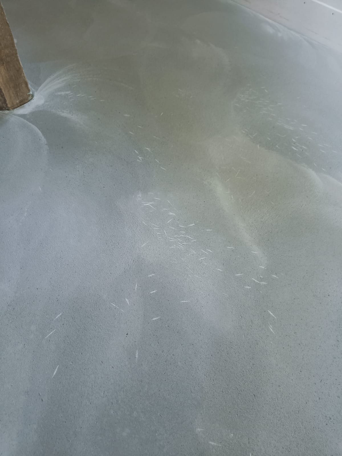

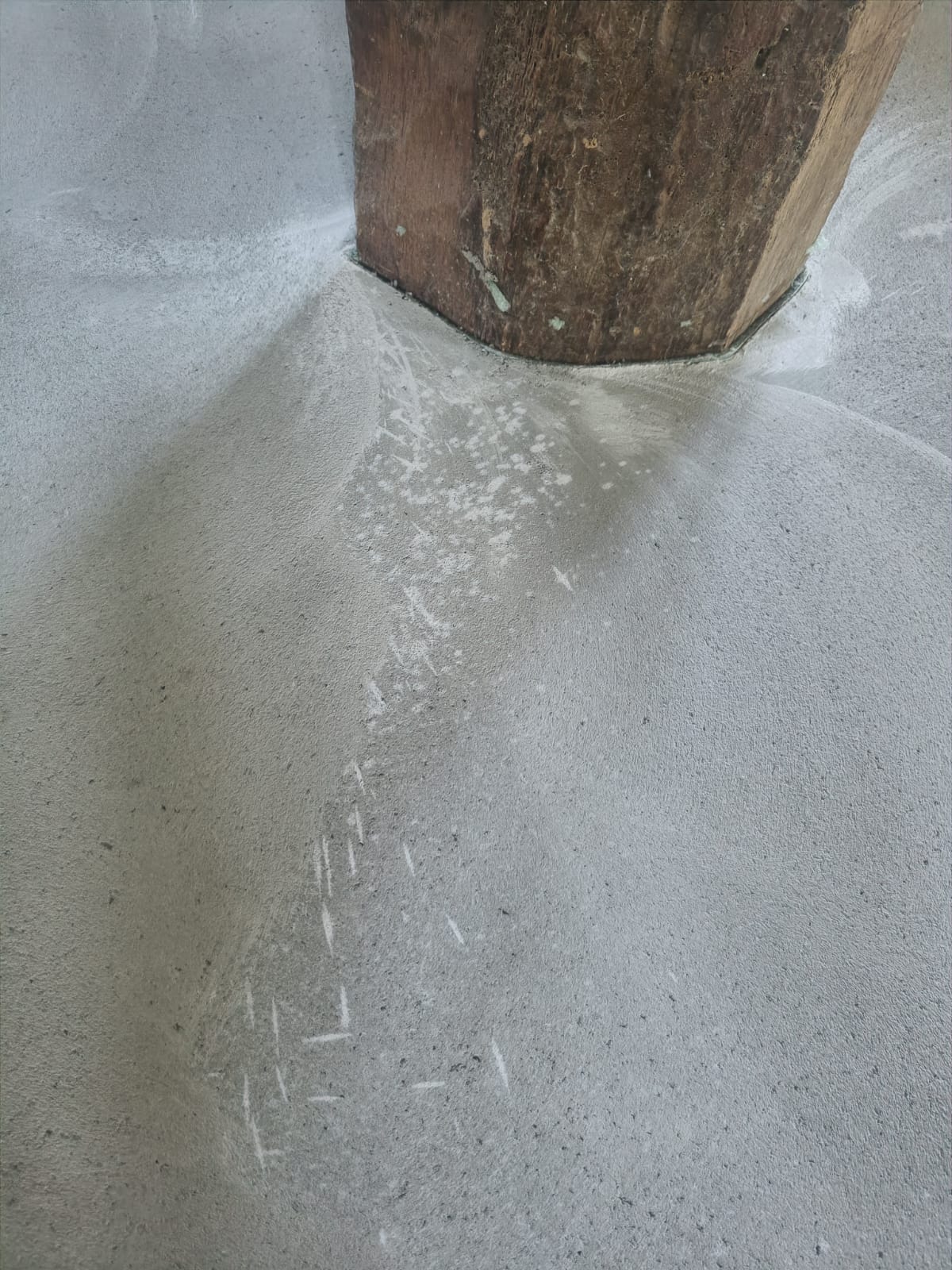

    Moin zusammen,
    wir haben bei uns einen Sichtestrich mit Schnelltrockungs-Zusatz machen lassen. Trocknungszeit inkl. Aufheizprogramm der Fußbodenheizung war 10 Tage.
    Uns fiel schon vorher auf, das es im Estrich einige weiße Flecken und Schleier gab, aber da er ja eh noch geschliffen werden musste, haben wir darum keine Sorgen gemacht.
    Nun wurde er geschliffen und versiegelt und die Flecken sind immer noch ganz sichtbar. Mit sieht es faßt so aus, als ob sich teilweise Flüssigkeit an einer Stelle gesammelt hat und eingezogen ist. Und an anderen Stellen sind einige Spritzer, als wenn jemand einen Quast mit einer aggressiven Flüssigkeit ausgeschüttelt hat.
    Habt ihr eine Ahnung bzw. eine Idee was es sein könnte und ob sich das noch beheben lässt z.B. durch erneutes abschleifen?
    Freue mich über eure Antworten.
    Viele Grüße

    schade das ihr das Material beim Guss nicht etwas eingefärbt habt. Damit kann man solche Fehler gut egalisieren.

    Das wurde von einer Estrichfirma gemacht bei der wir einen Sichtestrich bestellt hatten. Wir haben da ja gar nichts selbst gemacht. Weisst du woran das liegt und kann man das jetzt noch korrigieren?

    Ich bin kein Estrichfachmann aber ich habe schon eingefärbte Sichtestriche gesehen. Meine Eltern haben sowas im Keller, rot eingefärbt. Da fallen Unregelmäßigkeiten und Fehler optisch nicht mehr auf. Aber da wird Farbe der Estrichmasse beigemengt zum einfärben. Kannst du jetzt vergessen vor allem weil bei dir schon alles versiegelt ist.

    Meine Hoffnung wäre zumindest, dass man das nochmal mit einem Nass-Schlif alles runter schleift, sodass man wenigstens die Spritzer und ganz starken Schlieren weg bekommt.
    Und natürlich würde mich interessieren wie so etwas zustand kommt? Hat da jemand eine Idee?
  6. #6 Fabian Weber, 23.08.2022
    16.576
    6.616
    Das ist ein Versprechen, was man nicht einlösen kann.
    Das ist Handwerk und wird immer irgendwie unregelmäßig.
    Wenn Du nichts mehr sehen willst, dann mindestens bis aufs Korn schleifen, also 4-5 Schleifgänge. Das kostet so um die 60€/m2.
