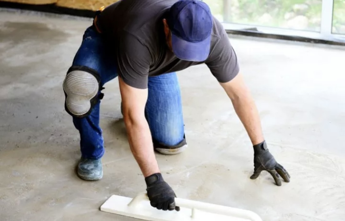

    Wir hängen 3 Bilder mit an, alle Böden gefallen uns. Was ist welcher Boden?
    Der mit dem arbeitenden Mann gefällt uns, weil er diesen Beigeton hat (deshalb vermutlich Anhydritestrich). Und der wäre doch auch wolkig oder täuscht das auf dem Foto? Oder könnten alle Fotos alles sein und man kann durch die Art der Versiegelung, Pigmente beimischen alle Ergebnisse erzielen?

    Danke mal für deine Antwort. Ich wundere mich, wieso uns der Estrichleger das dann anders erklärt mit dem Aushärten. Das ist das, was mich irritiert.
    Am besten gefällt uns eigentlich das 3te Bild wegen der Beigetönung. Wäre das auch bei Zementestrich möglich?
  4. #4 Fabian Weber, 23.11.2020
    16.576
    6.616
    Klaro, das liegt zum einen am Kies, da kann man nicht soviel auswählen und dann gibt’s ja noch diverse Mittelchen zum beimischen.

    Also Zementestrich und welche Beimischungen machen den beige-braunen Ton?
