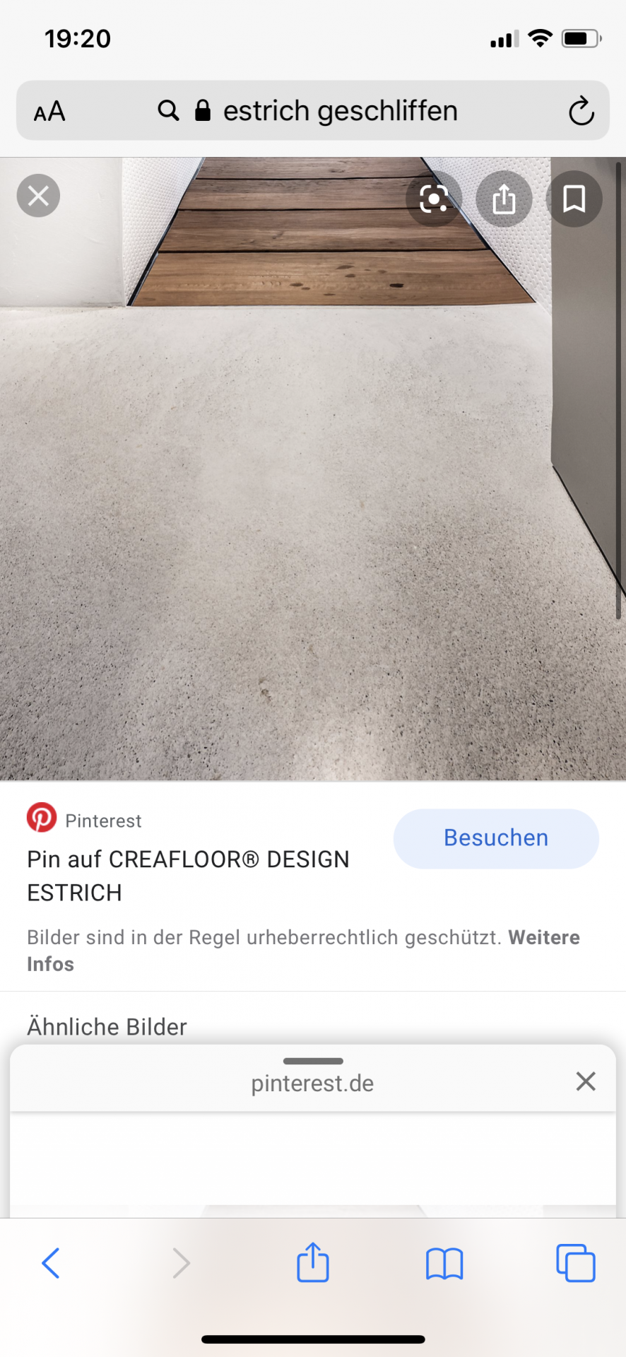

    ich habe mich extra angemeldet und erhoffe mir hier ein paar Antworten auf meine Fragen. Unser Wunsch ist ein Sichtestrich, eigentlich direkt gegossen, aber nicht möglich, da wir über einen Bauträger bauen und erst nach Abnahme Fremdfirmen in unser Haus dürfen.
    Nun haben wir uns erkundigt wegen eines Spachtelbodens/Mikrozement/Beton ciré. Wir waren heute bei einem Maler, der uns empfohlen wurde, hat auch einen sehr guten Eindruck gemacht. Das Problem ist, dass mir der Boden zu künstlich aussieht. In meiner Vorstellung ist der Boden roh, körnig, sandig, wolkig und hat unterschiedliche Grau-/Braunschattierungen (siehe angehängtes Bild). Der Maler meinte, dass er eine gewisse Struktur spachteln kann, aber das körnige und wolkige kriegt er nicht hin.
    Gibt es Möglichkeiten so einen Bodenbelag herzustellen, wenn der Estrich (kein spezieller Sichtestrich) schon besteht?
    Könnte man den vorhandenen Sichtestrich schleifen, polieren und versiegeln (klar Farbe wäre dann wie gehabt, ich nehme an auch das Risiko von Rissen wäre hoch?) und würde das mit jedem Estrich gehen?
    Also gibt es irgendeine Möglichkeit, außer Sichtestrich, um einen Boden mit dieser Optik herzustellen?

    Anhydritestrich würde ich da nicht nehmen, weil der ja total wasserempfindlich ist.
    Nimm einen Zementestrich mit zusätzlich ternären Bindemittel (z.B. Reopapid, PCI-Estrifix oder Uzin).
    Durch das Zusatzmittel wird aus dem normalen Zementestrich ein Schnellestrich. Dieser neigt weniger zum schüsseln und ist dadurch entsprechend weniger rissanfällig.
    Wenn Du es richtig machen willst legt der Estrichleger entsprechend überschleifbare Trennfugenprofile ein.
    Dann deckst Du den Estrich schön ab so dass keiner den verdreckt und schleifst später in 4-6 Arbeitsgängen alles blank.
    Es gibt auch noch die Möglichkeit den Zementestrich der Baufirma ca. 1,5cm
    dünner zu legen und dann selbst im Anschluss mit einem Hartstoffestrich z.B. Reobond auf die volle Höhe zu gehen. Das hat den Vorteil, dass der untere Schicht einfach reißen darf, wo es halt passiert. Dann werden die Risse verharzt und geklammert und dann kommt erst der Oberestrich drauf, garantiert rissfrei.

    Ich denke Du wirst evtl. sehr enttäuscht sein. Man kann nicht einfach „irgendeinen“ Estrich da reinnageln, ihn schleifen und dann erwarten, dass das aussieht wie man es irgendwo anders gesehen hat.
    Das Bild was Du hast sieht aus, als läge die „Fleckigkeit“ an dem schwarzen Zuschlag. Ich denke der wird wohl nur oberflächlich eingearbeitet, weiß es aber nicht wirklich. Wenn das in einem „normalen“ Estrich fehlt, dann sieht das halt ganz anders aus.
    Wegen der Risse, da muss man halt einen „besseren“ Estrich einbauen, dann sinkt das Risiko, zB. einen C35-F6 statt einem C25-F5. Ausserdem „lebt“ der Estrich von der Dicke, der sollte im Zweifel eher 1-2cm dicker sein als üblich.
    Dann kommt das Thema des Verschleißwiderstands dazu, weil man da ja keinen schützenden Bodenbelag hat. Ich glaube das auf dem Bild ist ein „Verbundestrich“, der mindestens ein verkappter Hartstoffestrich ist.
    Das bringt dir aber alles nix, weil wenn der Sub vom GU da einfach irgendwas tut, dann hast halt am Ende einfach nur irgendwas...

    Such mal nach Terrazzo schleifen im Netz.
    Wenn es bisschen industriell aussehen darf dann lass Dir einfach den Zementestrich von der Baufirma reinlegen und dann schleifst Du ca. 2mm ab.
