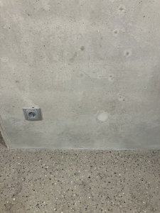

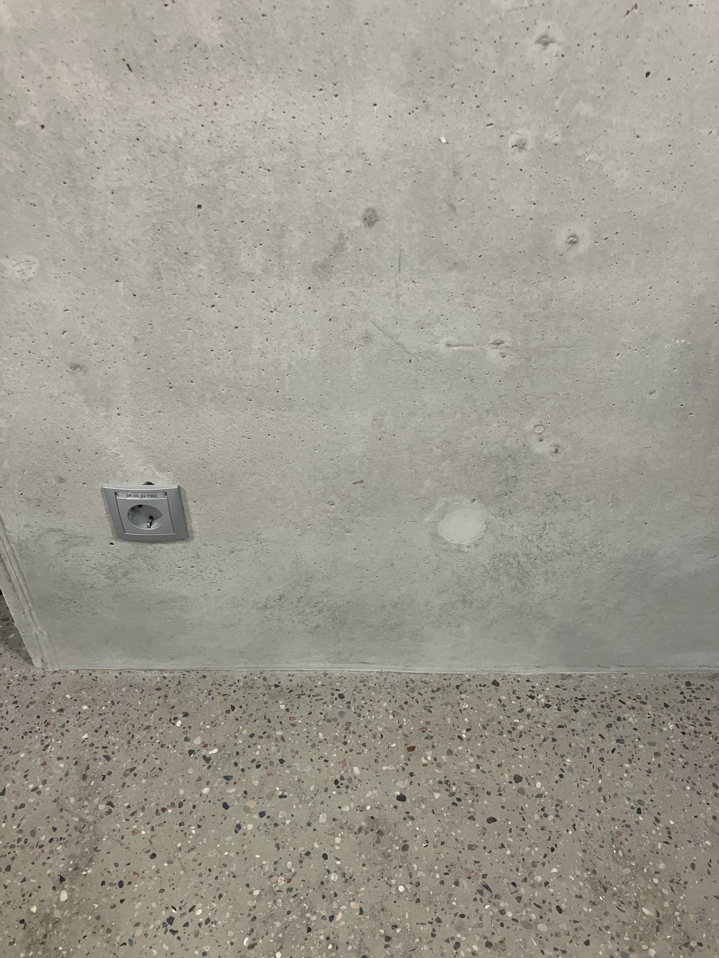

    Warum nicht gleich schleifen?
    Dieser Estrich sah vorher auch schlimm aus.
