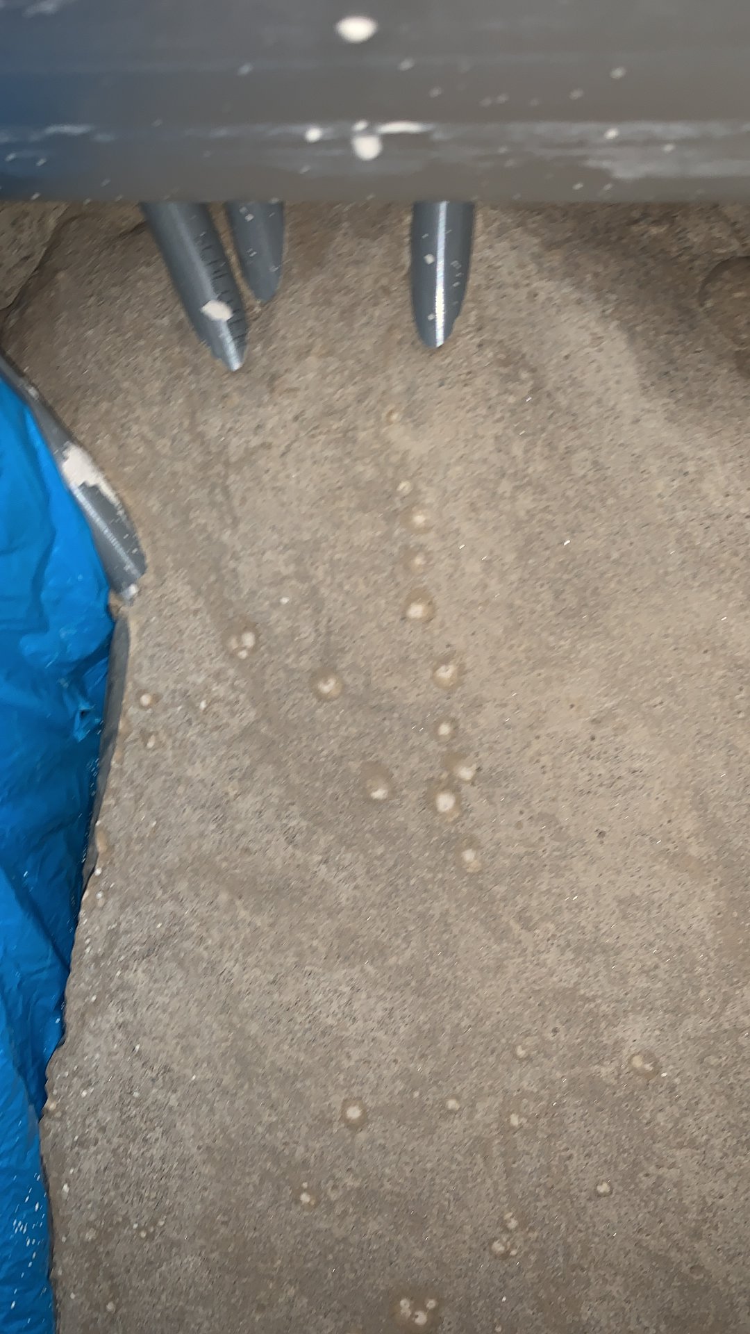

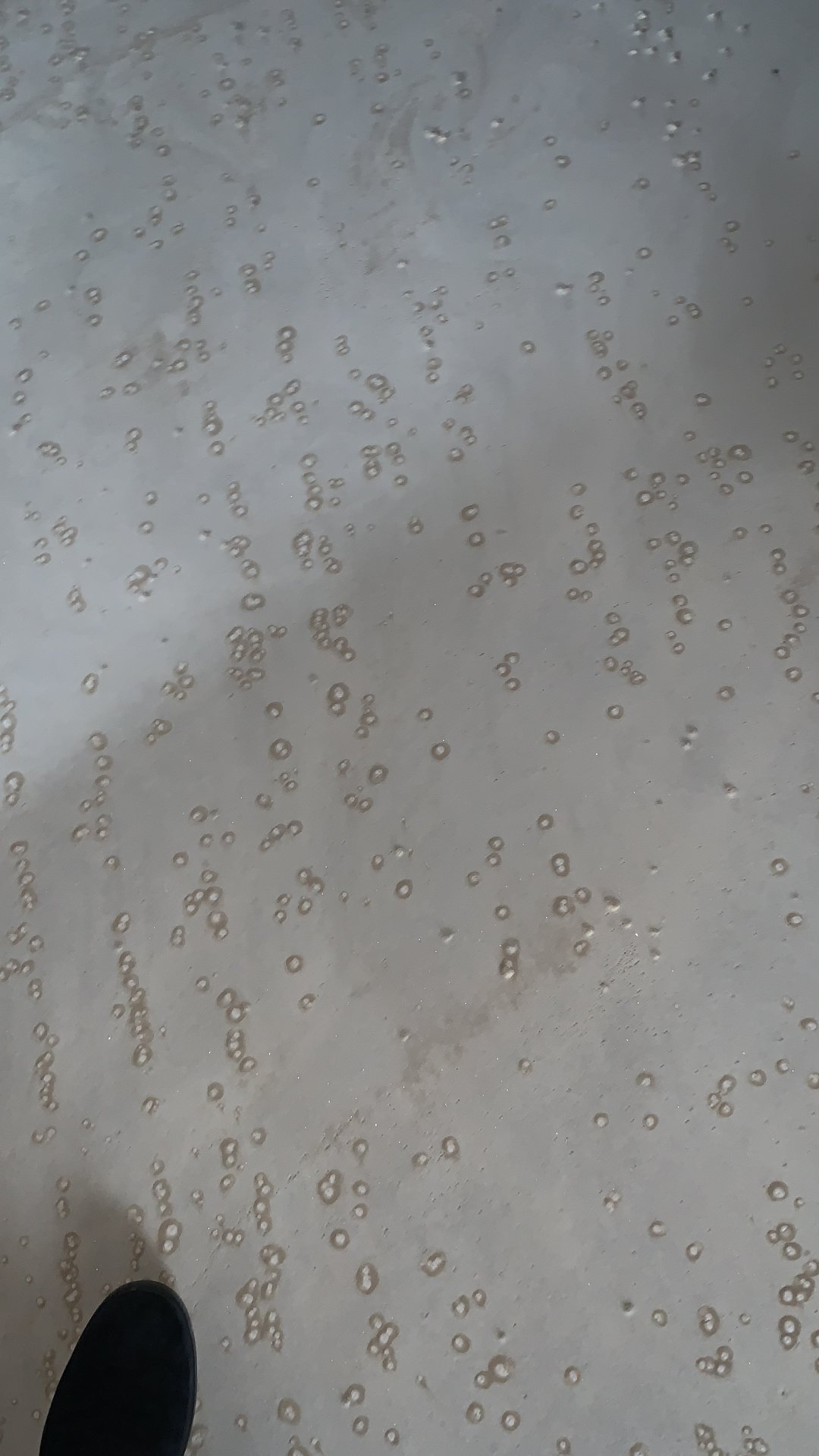

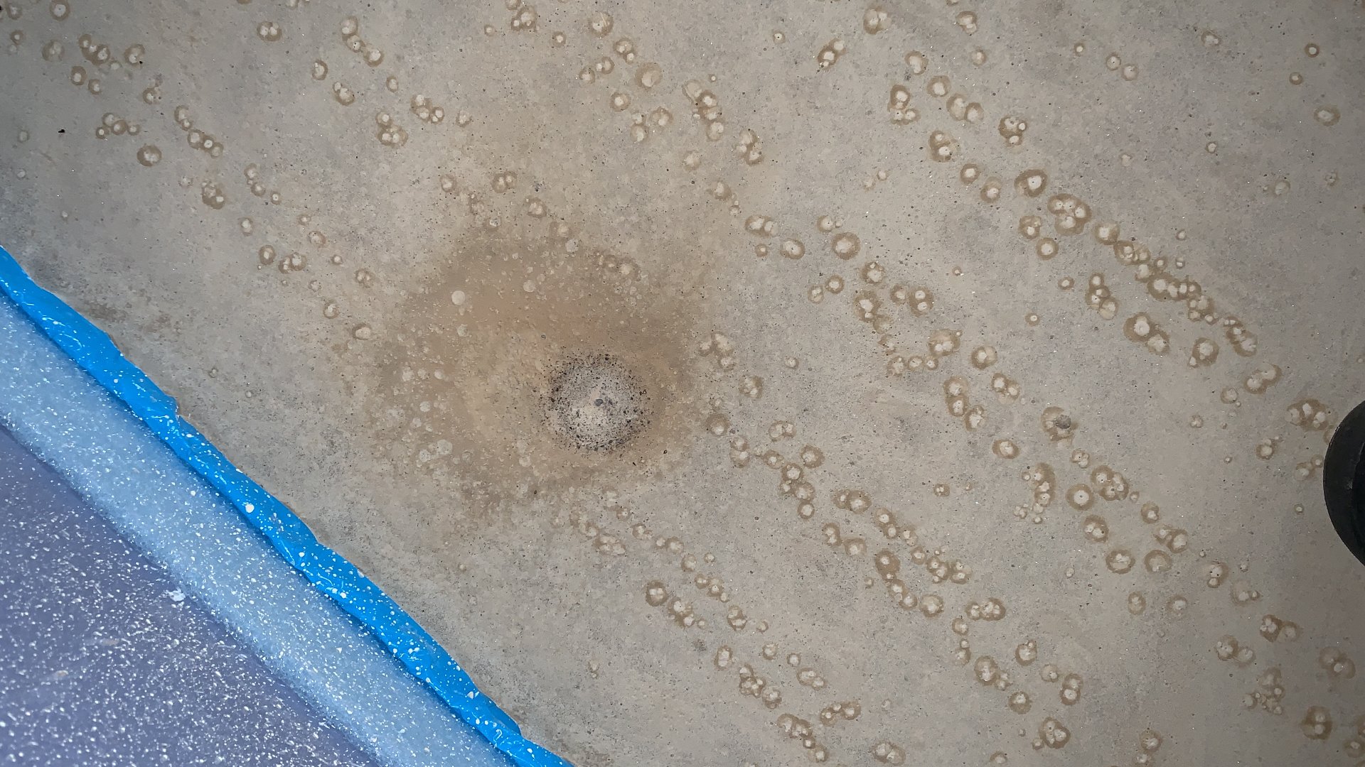

    Ich habe ein Haus und wurde nun vollständig sanieren.
    Ich habe mich für eine Fußbodenheizung der Firma Schlüter wegen der geringe Einbauhöhe entschieden.
    Der Estrich hat eine Dicke von 15 bzw. 20 mm. Dieser kam vor 4 Tagen rein. Nachdem ich heute ins Haus reingegangen bin, fiel mir auf, dass viele Löcher darin entstanden sind (siehe Foto) die das Muster der verlegten Röhre widerspiegelt und ich fragen mich, ob das normal ist und von dem Fliesen-/Parkettleger ausgebessert werden kann, oder ob die Estrichfirma noch einmal nachbessern muss?
    Ich würde mich sehr freuen, wenn sich jemand damit auskennt.
    Vielen Dank im Voraus!

    Bitte Fotos sonst kann man keine Tipps geben
  3. Nadia
    Nadia
    08.12.2022
    sorry, hatte vergessen sie zu laden. Hier sind die, die ich gerade gemacht habe.
    Danke im Voraus

    Bekomm bitte mal raus, wie der Estrich heißt, der da eingebaut worden ist.
    Ich denke ein Fließestrich.
    Vermutlich wurde er beim Einbau nicht richtig entlüftet.

    Hallo Tilo,
    es soll Zementflieẞestrich sein.

    So wirklich schlimm sieht das für mich nicht aus. Kleine Löcher sind nicht dramatisch. Große Wellen über viele Zentimeter wären schlimmer.
    Ist das Heizprogramm schon durch?

    Nein die kleinen Luftblasen sind nicht schlimm.
    Vorsichtig mit dem Heizen, exakt die Vorgaben, passend zum Estrich einhalten.(Auf - Heizprotokoll)
    Eventuell muss der Estrich auch angeschliffen werden, bevor die Fliesen draufkommen.

    Die Firma schleift und verspachtelt den Estrich noch.
