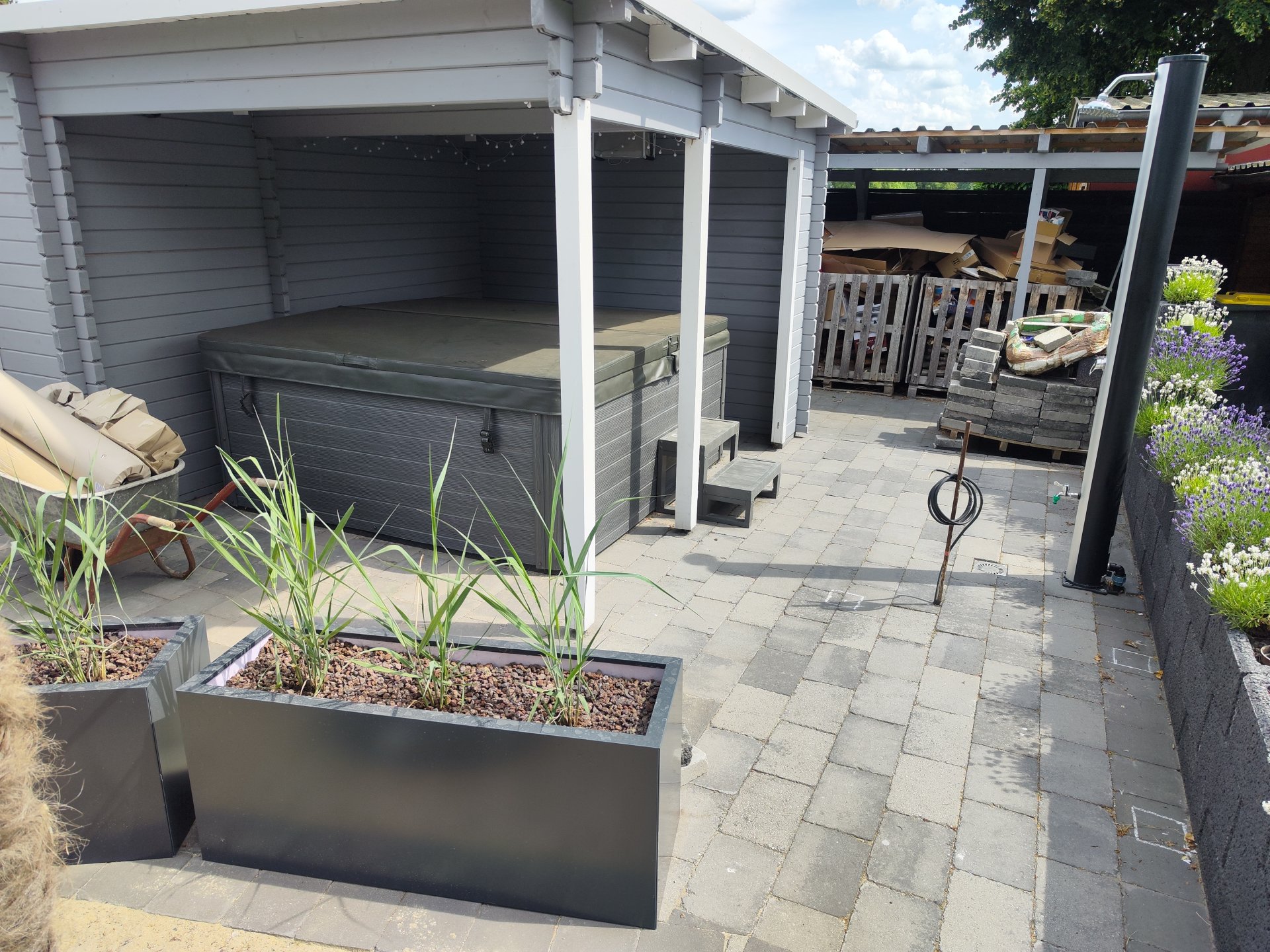

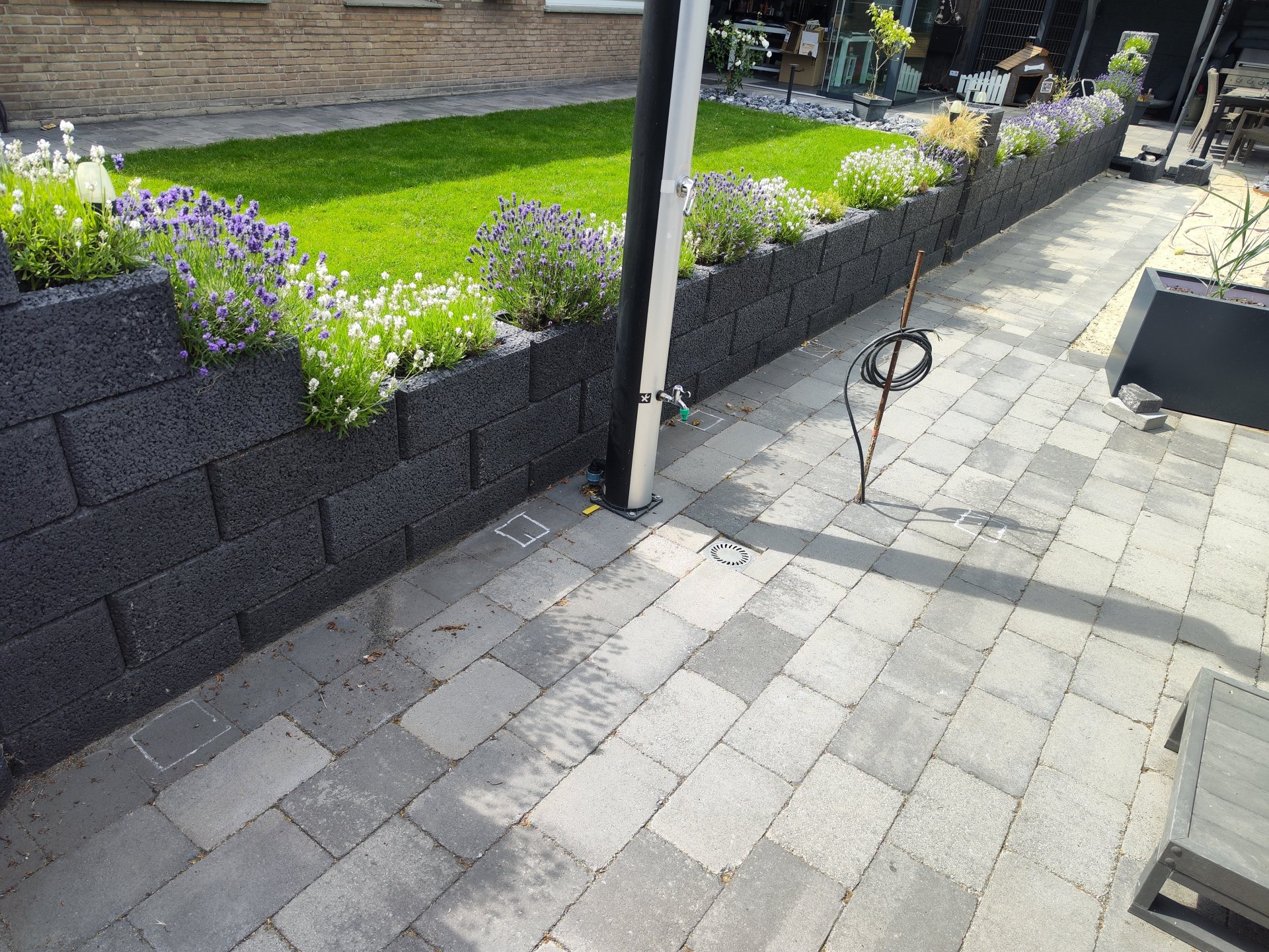

    Das ganze sieht noch so aus, da wo die Markierungen sind, müssten die Pfosten zum stehen kommen

    Bist du sicher, dass die Wasserleitung genau darunter verläuft?
    Für mich sieht es so aus, als würde der Wasserhahn um 10-20cm versetzt liegen.
    In diesem Fall könnte man einfach Pfosten einsetzen und mit Schnellbeton fixieren. Hauptsache vernünftig tief (40-50cm).

    Leider liegen da zwei Leitungen. Einmal Brunnenwasser, einmal Frischwasser, für Pool, und Nachbars Pool.
    Letztes Jahr hab ich den Garten erweitert und das kam alles neu. Hab nur nicht daran gedacht.
    Ich hatte jetzt überlegt vielleicht mit zusätzlich einer Lasche zu arbeiten und diese an die Pflanzsteine zu Dübeln. Diese stehen auf ordentlich Beton und sind ebenso mit Beton gefüllt. Zumindest die untere Reihe und die mittlere hälftig.

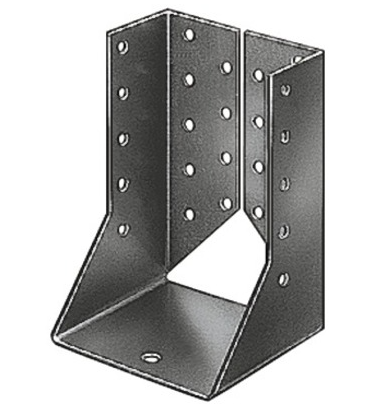

    Wenn die Pflanzsteine auf 1 1/2 Höhen mit Beton verfüllt sind hast du einen recht soliden Anker.
    Am besten nimmst du so einen Balkenschuh und verdübelst ihn im Beton des untersten Steins mit langen Dübeln, etwa Fensterdübeln.
    Dann hält die ganze last der Mauer die Balken fest. Solange du die Dübel vernünftig machst, bewegt sich da nichts.
    Ein Restrisiko wird bleiben, perfekt ist die Lösung nicht.
    Man könnte auf Nummer Sicher gehen und die Pflanzsteine bei den Balken weiter mit Beton auffüllen, damit sie besser zueinander verbunden sind und eine solidere Wand aufbauen.
