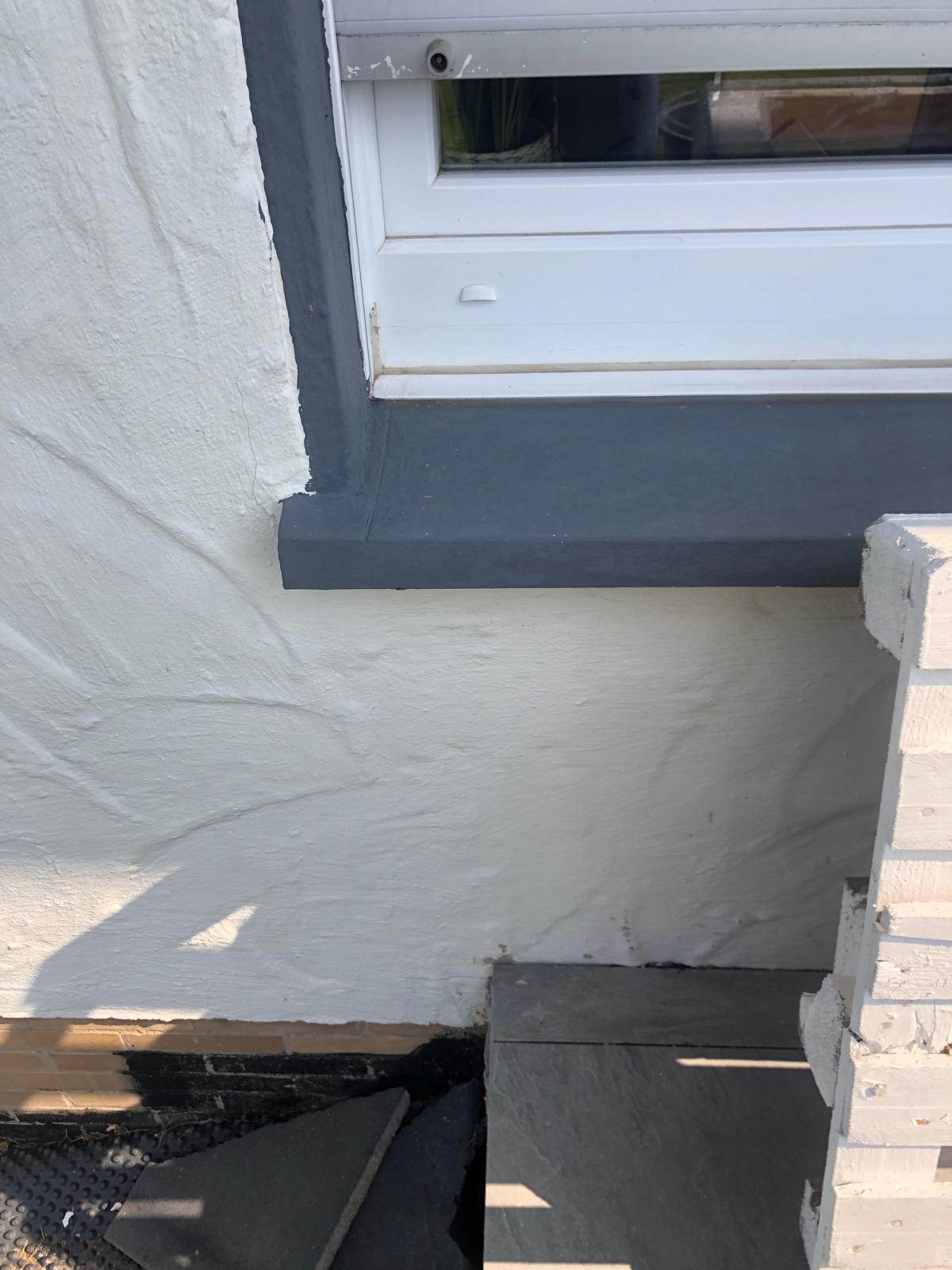

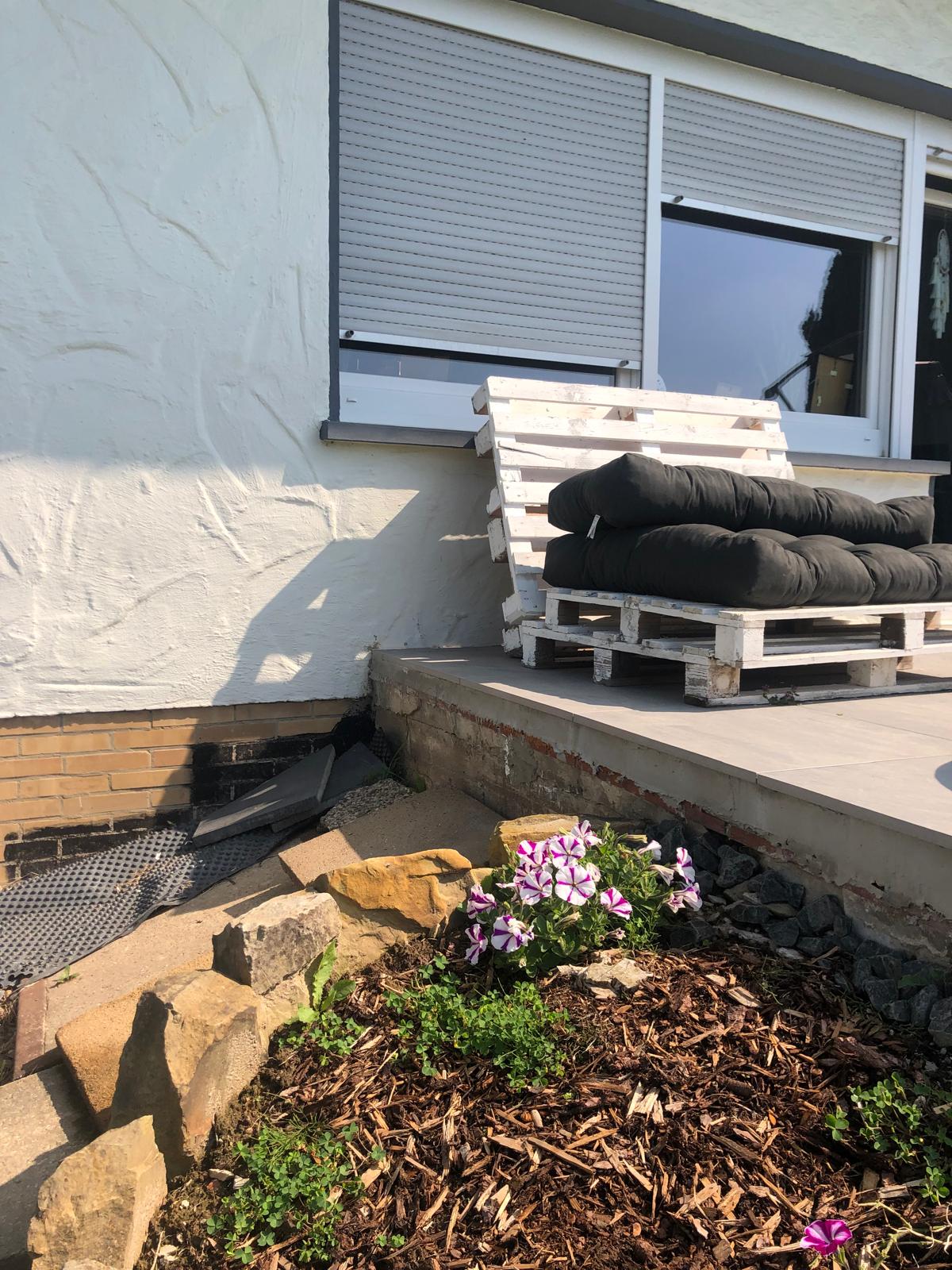

    Hallo Zusammen,
    wir haben bei uns derzeit das folgende Problem:
    Wir würden gern auf unserer Terrasse einen Sichtschutz-Zaun aus Holz aufbauen (links und rechts)
    auf der linken Seite lässt sich ohne Probleme ein 180cm hoher Zaun aufstellen. Auf der rechten Seite fängt beei 68 cm schon das Fensterbalken an und geht ca 10 cm nach außen.
    Habt ihr eine Idee, wie man das Problem beim Fenster lösen kann?
    Hatte schon überlegt ob man eine Pallette auseinandersägen kann und aufeinander stappeln kann bis die Höhe des Terrassen-bodens erreicht ist.
    Könnte aber schäbig aussehen.
    Über eure Tipps und Anregungen würde ich mich sehr freuen.

    Zaun direkt vor dem Fenster sieht schon sehr bescheiden aus.

    Nicht vor das Fenster setzen, sondern daneben. Ansonsten sieht es scheiße aus

    Ja ideal ist neben dem Fenster.
    Das Problem ist wie befestige ich den Zaun unten?
    EIne Idee?

    Im Boden, denn da wird ein Zaun halt stehen. Macht passend kleine Fundamente.

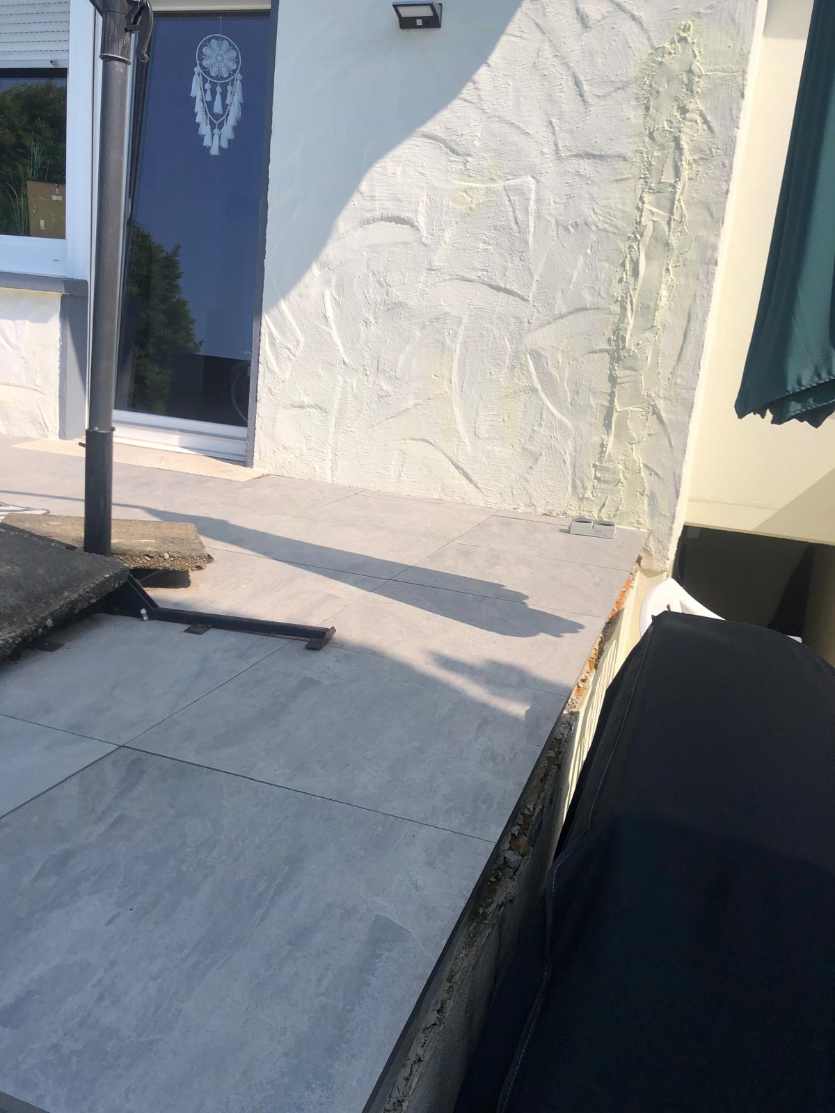

    Danke für den Tip:
    kleine Fundamente legen geht da nicht, da dort direkt am Boden eine heidenschwere Metallplatte auf dem Boden liegt. (ehm weiß nicht ob man es auf dem Foto sieht?) An der Terrassenwand? finde bislang keine Lösung.
    Wie/Womit genau am Boden, darum gehts mir ja. Neben der Terrasse gehts ja weiter runter beim Fenster. Wie/ Womit befestige ich den Zaun?
    Die gegenüberligende Seite: da wird der Zaun seitlich an der Terrassenwand befestigt.
    Wie/Womit soll das an der Fensterseite befestigt werden? Neben der Terrasse geht es ja über 50 cm tief runter zum Boden.

    Googlen: Schwerlastkonsole, Auslegerkonsole
