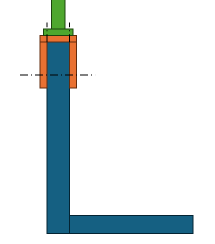

    ich habe eine vorhandene Mauer aus bewehrten L-Steinen mit einer Höhe von 1m, einer Länge von ca. 8m und einer Stärke von 12cm. Darauf würde ich gerne einen Sichtschutzzaun mit einer Höhe von ca. 1,8m errichten.
    Nun zu meinen Fragen:
    • Wie befestige ich am besten die Pfosten? Sind die L-Steine dafür geeignet Pfosten anzuschrauben? Oder brechen bei größerer Windlast die Löcher aus?
    • Ein geschlossenes Zaunfeld ist sicherlich bzgl. Windlast deutlich anfälliger als ein Zaunfeld aus z.B. Lamellen mit 1-2cm Luft zwischen jeder Lamelle. Macht das einen merklichen Unterschied?
    Ich wäre für Hinweise sehr dankbar! Vielen Dank!

    Lasse dir vom Schlosser U Eisen schweißen. Die steckst du nur drüber ohne zu bohren.
  3. mm1987
    mm1987
    09.11.2021
    22
    So eine ähnliche Idee hatte ich auch schon, allerdings würde ich die dann zusätzlich noch verschrauben, damit die sich nicht verschieben können und auch "geklemmt" sind. Die Frage ist dabei natürlich wie groß ich den Abstand von Oberkante L-Stein zur Verschraubung mind. ausführen müsste.

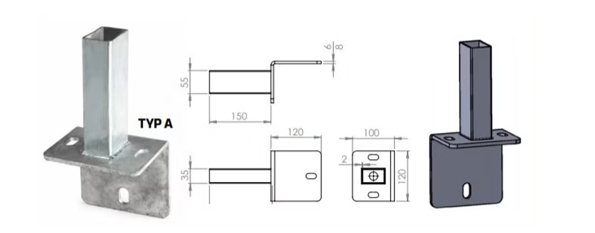

    Nimm doch die dafür vorgesehenen Befestigungsmöglichkeiten. Ist 08/15 und wird von zig Anbietern verkauft.
    Z.B. solche Befestigungsschuhe
    meisterLars und Oehmi gefällt das.

    Die passen leider nicht zu den Zaunpfosten. Das sind Alu-Zaunpfosten mit 4-seitigen Nuten, um dort die WPC/Alu/etc. Profile einzuschieben.
    Fiberdeck BOSTON Pfostenanker 120x120x200 mm verstärkt RAL9005 zum Aufschrauben online kaufen
    Wie ist das eigentlich, kann man an den L-Steinen so dicht / hoch am Rand eine Querbohrung zum Verschrauben anbringen?

    War ja nur ein Beispiel. Kannst Du in verschiedenen Varianten finden (oder einfach machen lassen, was ich z.B. Deinem Pfostenanker zum Verschrauben von oben immer ganz stark vorziehen würde).

    Für die Dübel respektive Bohrung , ja gibt es als Mindestwerte hier musst du aber deine Lasten berücksichtigen und entsprechend korrigieren, so randnahe Bohrungen sind immer kritisch auch hinsichtlich Betonversagens , das beginnt schon beim Bohren hier empfiehlt sich mit Diamantkronen , es gibt einige freie Tools von Würth / Fischer / Ejot etc relativ unkompliziert zu handhaben, die Vorschläge diverser Teilnehmer werde ich nicht kommentieren, die Befestigungsschuhe werden nicht funktionieren - hier wird kein Nachweis gelingen abgesehen von einschnittiger Ausführung bilden sich hier weitere Probleme

    Hihi, schade, dass sie aber trotzdem funktionieren.

    Problem bei solchen einseitigen Befestigungen sehe ich halt, dass 1. die Querbohrung im L-Stein deutlich zu hoch ist (Gefahr, dass es oben ausbricht) und 2. die stützen Windlasten so richtig nur in eine Richtung auf. Wenn der Wind jetzt von der Seite ohne Lasche kommt, dann könnte sich das ja etwas nach hinten biegen.
    Da ist mir die Lösung mit dem U-Profil lieber. Die könnte ich auch noch selbst schweißen und verzinken lassen. Wie seht ihr das?

    Ich würde mir die vom Schlosser anfertigen lassen und die Ausladungen nicht zu kurz wählen. Allerdings gibt es zu bedenken das nichts auf Nachbars Grundstück sein sollte.
