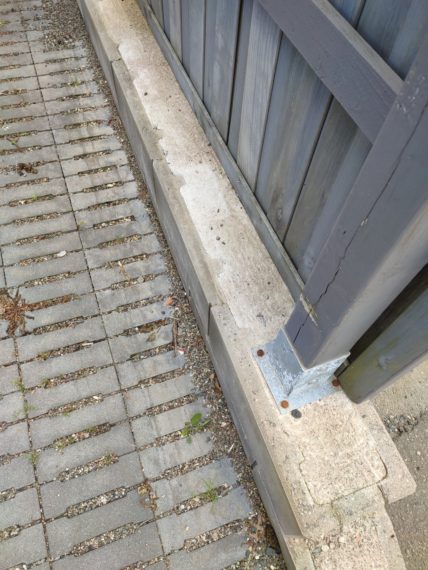

  4. #4 Weigel80, 25.07.2024
    Weigel80
    Weigel80
    25.07.2024
    37
    Hier mal ein Bild, wie ich mit das mit den Schalungs- oder Pflanzsteinen vorgestellt hatte. Ich denke nicht, dass darunter 80 cm, Fundament gemacht wurde.
  5. #5 Dachs Doedel, 25.07.2024
    Dachs Doedel
    Dachs Doedel
    16.01.2020
    184
    125
    Bauing.
    NRW
    Gar nicht.

  7. artibi
    artibi
    08.02.2014
    1.390
    506
    ITler
    Ludwigsburg
    Nimm dir mal acht Steine und leg vier nebeneinander und nochmal vier oben drauf. Und dann trittst du mit dem Fuß dagegen und die Steine fallen um.
    Pro: Die Steine sind nicht gefüllt, d.h. da kommen noch ein paar Kilo dazu
    Contra: Du baust ein riesig großes Segel oben drauf: D.h. Du hast enorme Kräfte mit einem schlechten Hebel
    Dachs Doedel gefällt das.

  9. ynnus
    ynnus
    19.09.2018
    653
    291
    Programmierer
    80 cm müssten es meiner Meinung nach nicht sein. Die Frostschutzschicht muss ja nicht nur aus Beton bestehen. Wenn darunter Schotter ist wäre das ja auch gut. Aber einfach nur 2 Reihen Schalsteine oben drauf stellen (und dann auch nur einen davon mit Beton füllen?) wird nicht klappen. Du könntest ein Streifenfundament mit ca. 30 cm Tiefe ausheben, dort Schalsteine rein bis zu deiner ursprünglichen Höhe von 2 Steinen oberhalb Erdniveau und alles mit Baustahl in vertikalen Stäben verbinden (und natürlich alles mit Beton füllen). Dürften dann so um die 4 Reihen Schalsteine werden. Das "könnte" stabil genug sein um nicht zu kippen, wenn du es dann noch einseitig an der Hauswand fixierst. Kommt wohl auch auf den Zaun an, wie winddurchlässig oder eben geschlossen der ist.
    Ist jedenfalls keine Arbeit, die man mal eben schnell so an einem Nachmittag macht.

  11. #11 Dachs Doedel, 25.07.2024
    Dachs Doedel
    Dachs Doedel
    16.01.2020
    184
    125
    Bauing.
    NRW
    Du musst das ganze schon irgendwie ins Erdreich gründen. Wenn die Schalsteine oder Mauerscheiben nur auf dem Schotter stehen, kippt das doch um beim ersten Windstoß.

  13. ynnus
    ynnus
    19.09.2018
    653
    291
    Programmierer
    2 Lagen davon sind unter der Erde. Ich hatte ja geschrieben, dass ein Streifenfundament gegraben wird und dieses mit den Schalsteinen gefüllt wird, 4 Reihen, 2 davon so wie geplant oberirdisch. Alle 4 mit Stahl verbunden und mit Beton ausgefüllt. Dann hast du genug Fundament im Boden, dass dieses nicht einfach wegkippt.
    In deinem Beispiel-Foto ist nicht zu erkennen, wie das Fundament gebaut wurde. Da können 80 cm Beton drunter sein oder auch nur 20 cm. Sieht man nicht. Aber davon kann man nicht ableiten, dass man die Steine einfach nur auf den Boden stellen kann und es schon halten wird.
