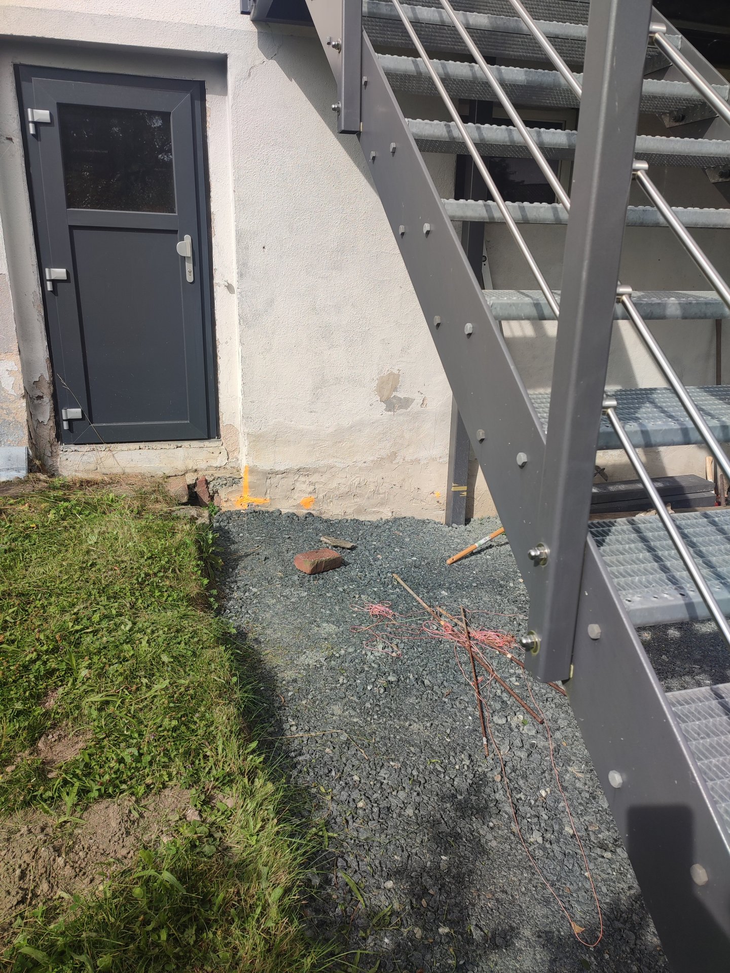

    Ja, stimmt. Hier mal ein Bild. Rechts Terrasse, am Rand schon fast bist Oberkannte Schotter verdichtet. Der "Weg" links zur Tür kann noch angepasst werden, will ich später auch noch Pflastern. Wird aber immer etwas über Terrassenhöhe bleiben.

    Das Bild zeigt nur einen Ausschnitt, daher kann ich die Gesamtsituation jetzt schlecht beurteilen...Allerdings würde ich die Sichtschutzwand nicht rechts, sondern links von der Tür platzieren. Würde das Höhenniveau der Terrasse bis an die Sichtschutzwand durchziehen. D.h. der Weg zur Tür ist auf dem Niveau der Terrasse. Vor der Tür würde ich aus Randsteinen ein Podest erstellen (so ca. Breite der Tür + 20 cm links und rechts; sowie in der Tiefe ca. 1 m - möglichst so, dass man die Randsteine nicht schneiden muss). Dieses Podest dann mit dem Belag pflastern mit dem auch die Terrasse u. der Weg zur Tür gepflastert ist. Vorteil dieser Lösung:
    - kein Höhenversatz Terrasse/Weg zur Tür
    - etwas "luftigere" Situation im Bereich Treppe/Tür
    - optisch wirkt es großzügiger
    - Oberkante Randsteine für Sichtschutz wären dann links auf dem Niveau des Rasens und rechts 20 - 30 cm über Niveau Weg/Terrasse
    Aber wie schon gesagt, ich kenne die Gesamtsituation vor Ort nicht.

    Danke für die Tipps!
    Ja, die Variante, alles auf eine Höhe zu machen hatte ich auch noch nicht ganz aufgegeben. Mache ich vielleicht wirklich so.
    Wenn ich es so mache, kann ich auch Punktfundamente setzen. Nachteil ist, dass man eine Treppenstufe zur Tür hin bekommt, aber verschmerzbar.
    Der Tipp mit 2 Reihen Randsteinen und Beton in die Mitte ist aber auch nicht schlecht, vom Aufwand her, grabe ich dann aber lieber den ganzen Weg nochmal aus und mache es alles auf eine Höhe, wird sich nicht viel nehmen.
