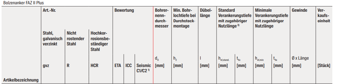

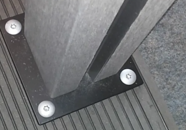

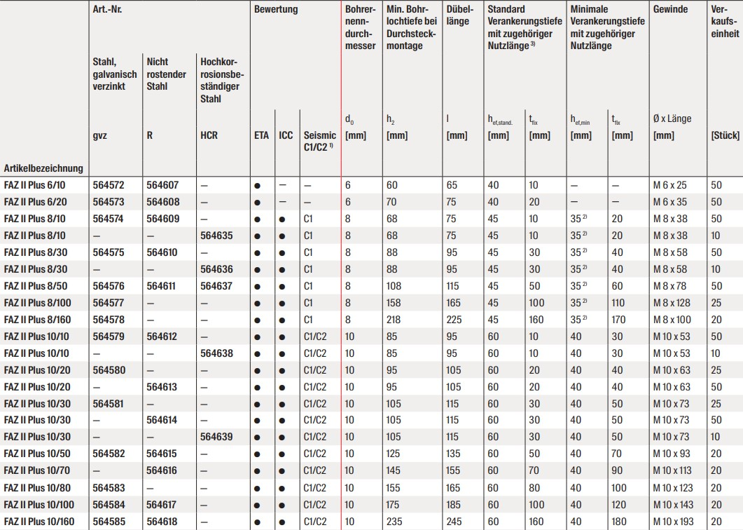

    Bei mir soll ein Sichtschutzzaun 10 Meter Länge auf ein Betonfundament mit 30 cm Breite montiert werden. Zusätzlich dazu werden noch Sturmschutzanker verwendet.
    Die Pfosten des Zaunes werden auf einen Metallfuß mit einer Fußplatte von 140mmx140mm mit 4-Löchern, Bohrlochgröße 11mm, Stärke 5mm gesteckt. In etwa so:
    Ich benötige also Bolzenanker für eine Bohrloch mit der Größe 10mm.
    Welchen Bolzenanker kann man hier empfehlen? Wie lang sollte dieser sinnvollerweise sein? Bringt ein längerer Bolzenanker noch deutlich mehr Stabilität, oder würde vermutlich vorher eher bei starkem Wind schon die Fußplatte schlapp machen?

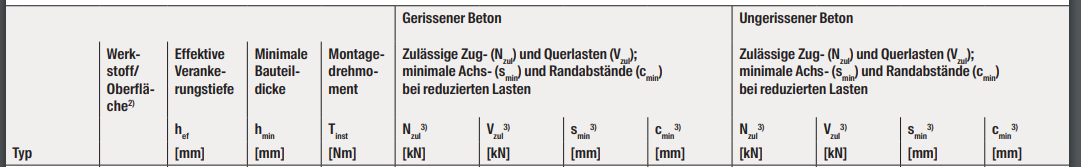

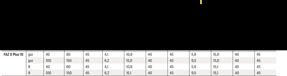

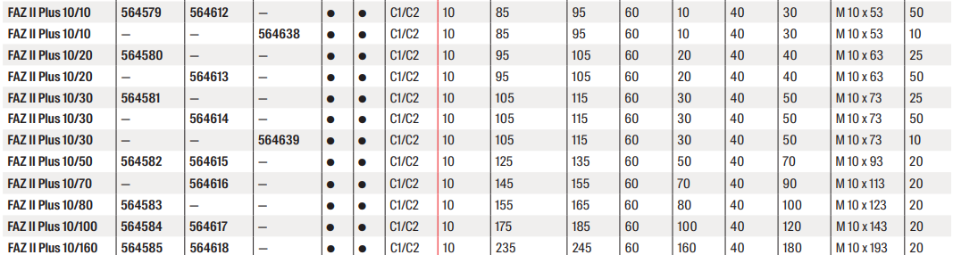

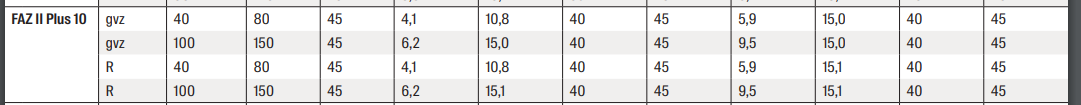

    Hier z.B. mal die Daten des FAZ II Plus von Fischer:
    Und die Lasten (R= galvanisch verzinkte Version, R= Edelstahlversion):

    V2A M10 Klebeanker (auch Verbundanker genannt)

    Vielen Dank, also z.B. so etwas hier: amazon/BATIFIX-Verbundanker-St%C3%BCck-Patrone-Ankerstange/dp/B0C3XSCMYZ in M10x165?
    Warum sind diese besser geeignet als die z.B. die Fischer?

    Ist das 100 Jahre alt, oder hast Du es selbst gemacht, oder gibt es andere Gründe, wegen denen ein Fachmann zum Schluß kommen könnte, dass Du das nur für Beton hältst, es aber in Wirklichkeit nur Bauschutt ist?
    So lange wie sie für ein Anbauteil mit 5mm Dicke sein müssen. Also "eher kurz".
    Jein, diese "Klemmstelle" mit der sich so ein Bolzenanker "verkrallt" sieht bei den verschiedenen Längen immer gleich aus. Was da mehr "Stabilität" bringt ist, dass beim tiefer gesetzten Dübel der Beton nicht so schnell ausreißt. Wir reden hier davon, ganze Brocken aus dem Beton "herauszureissen", ob man das mit den Fußplatten auch bei nur kurzen Dübeln schafft weiß ich nicht, ich bezweifle es aber...
    Bei einem ordentlichen Beton kannst beide nehmen. Bei "Bauschutt" haben die chem. Dübel aber doch einige Vorteile, wie keine "seitlichen" Spannungen durch den Dübel selbst, hält auch in ausgefransten Bohrlöchern, das Bohrloch ist nachher "wasserdicht", etc...

    Sorry, ja das hätte ich wohl genauer spezifizieren sollen. Also die Wand ist eine Grenzstützwand von meinem Grundstück zum Nachbargrundstück, welches tiefer liegt. Es handelt sich um eine "schalungsglatte Stahlbetonstützwand" und wurde erst letzes Jahr gebaut. Der geplante Zaun ist hier bei uns zulässig.
    Also die Löcher der 14x14cm Fußplatte sind 12cm voneinander entfernt, ergibt einen Randabstand von den Löchern zum Rand von 9 cm.
    Ich habe jetzt schon die fischer FAZ II 10/100 R Bolzenanker in Edelstahl bestellt (Länge 185mm). Die sind dann wohl eher fast schon zu groß. Aber immerhin Schaden wird die länge wohl nicht, macht halt nur etwas mehr arbeit. Wasserdichtes Bohrloch hört sich gut an, ich wollte die Dübel aber ohnehin mit Silikon versiegeln.
