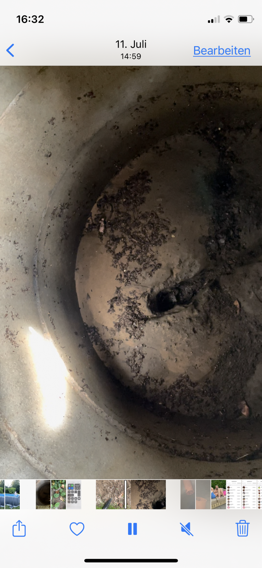

    Die Sickergrube aus Betonringen in meinem Garten hat einen Betonboden mit zentralem Loch. Sie fasst das gesamte Regenwasser des Hausdachs. Wie finde ich heraus, ob die Sickergrube ans Kanalnetz angeschlossen ist ?

    Bei der Gemeinde die Pläne einsehen.
    Oder mal den Gulli auf der Straße öffnen und falls du die Kanalisation siehst, kannste mal ne größere Menge Wasser in deine Grube reinkippen und gucken, ob du was im Gulli siehst.... Vllt geht das auch mit Lebensmittelfarbe oder so :D

    Oder du rufst mal deinen Kanalspezi an und lässt orten.
    Sollte nicht die Welt kosten...

    Mal mit der Kamera rein. Vielleicht vorher mal bei den Kanalmenschen der Stadt/ Gemeinde anrufen und fragen, ob die einen Unternehmer empfehlen können, der eh öfter in der Nähe ist.
