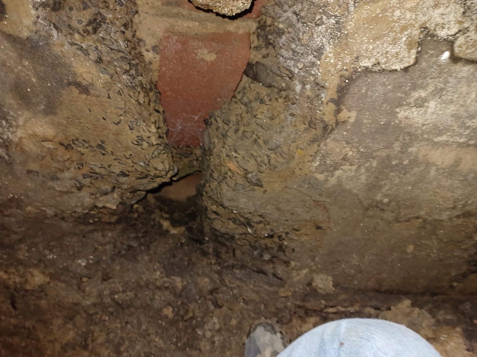

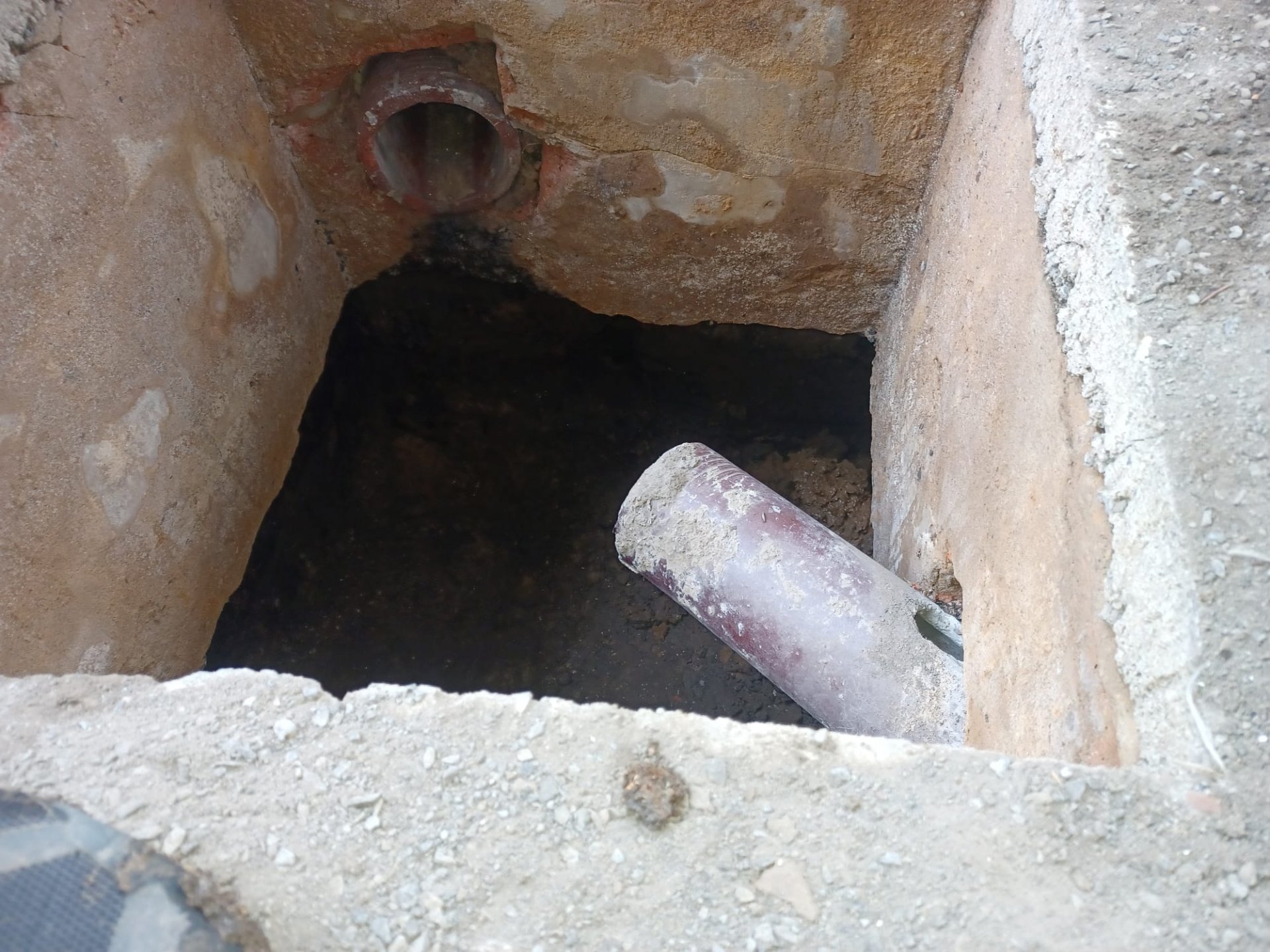

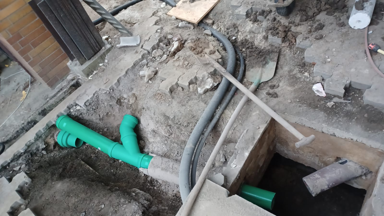

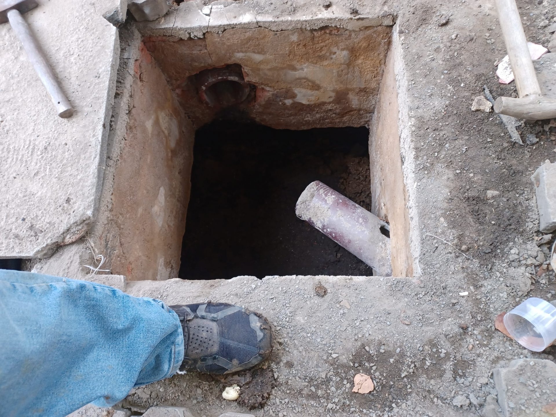

    auf den Bildern sieht man nicht so viel, weil es so dunkel ist.
    Es ist eine alte Grube, die vor der Kanalisierung abgepumpt wurde.
    Die Grube ist ca. 1m tief und auf dem Grund betoniert. Das ist ein betonierter Schacht und im oberen Bereich sind Backsteine.
    Nun habe ich die Grube gesäubert und dachte:,,cool, endlich mal was ohne Extraaufwand.

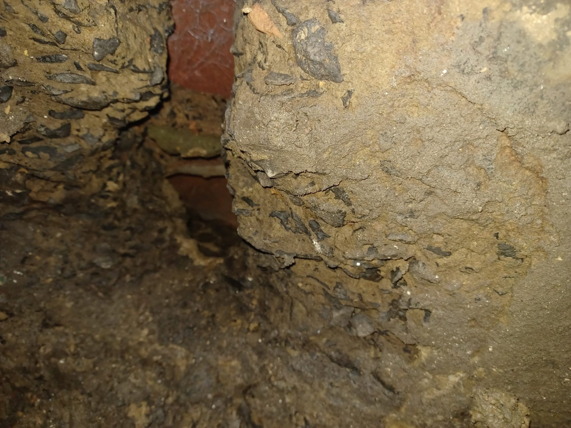

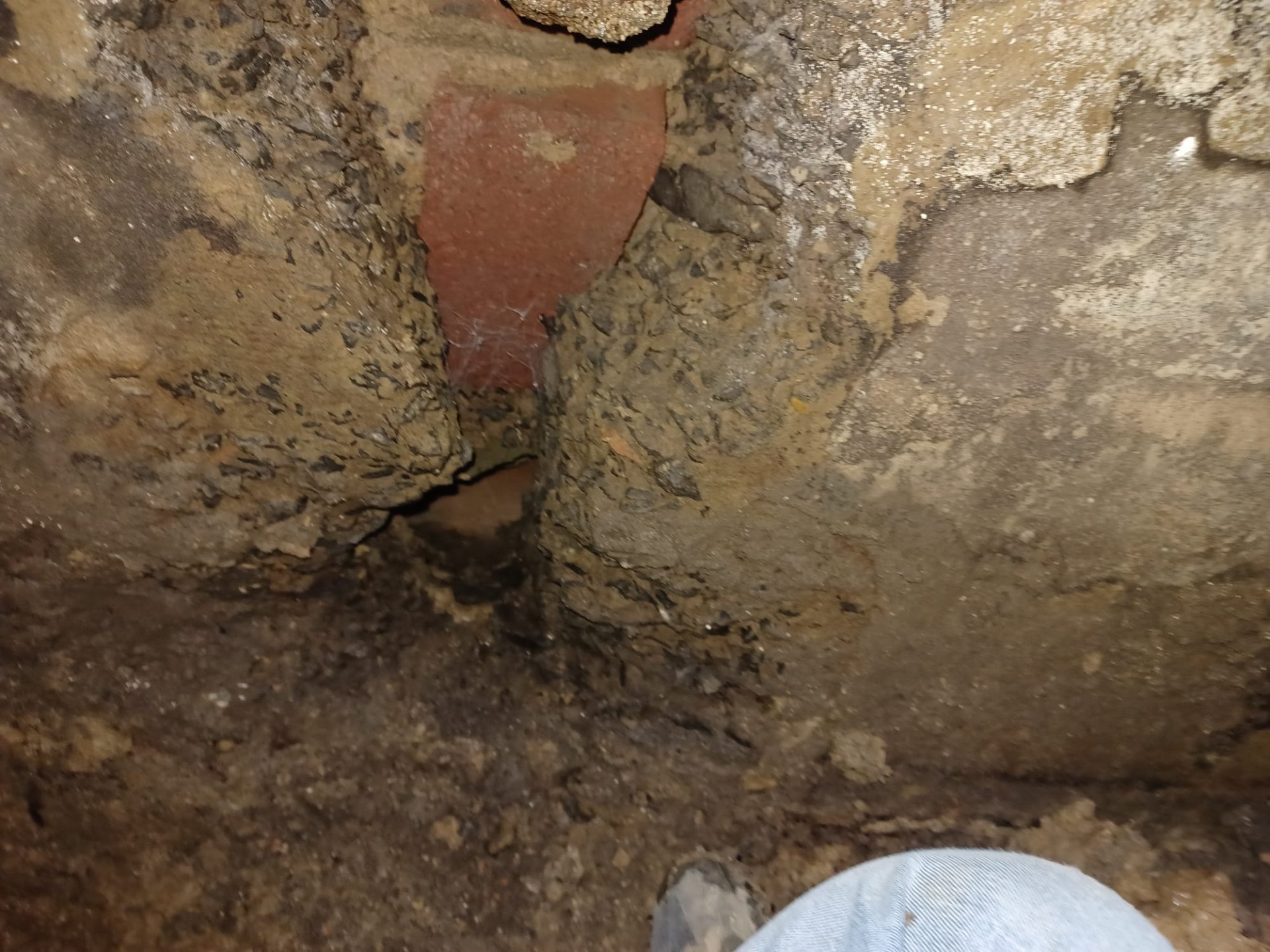

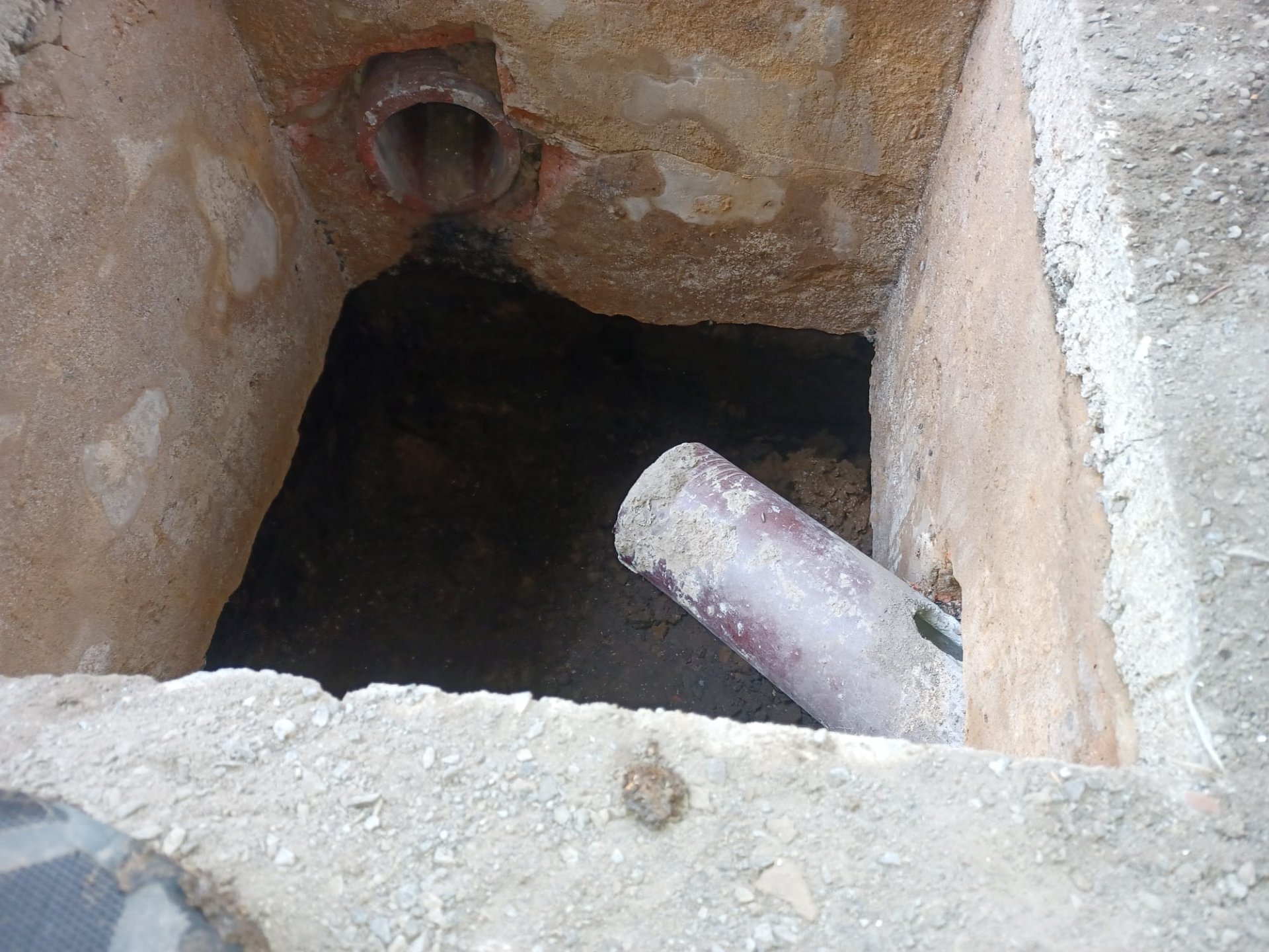

    Bei der Reinigung des letztens Bereichs sah ich dann, dass von dem Betonboden ein Feld von ca. 20x20cm nicht mehr betoniert ist und ich dort in Erde graben kann.
    Dann dachte ich mir, eventuell haben die das damals extra gemacht. Das Wasser sickert im Boden ab (ist auch die tiefste Stelle). Staut sich das Wasser, fließt es über ein Tonrohr in der Sickergrube ab (siehe Bild 2 und 3).
    Nun habe ich nach 2 Tagen Regen in der Grube geschaut und das Wasser steht, wo der Beton ausgebrochen ist.
    Dabei ist sicher, dass das Wasser immer in diesen 20x20x20cm Bereich (Würfel) stehen wird. Wenn dies im Winter gefriert, könnte es ja sein, dass meine betonierte Grube davon kaputtgeht. Sonst würde mich das stehende Wasser ja nicht stören.
    Dann dachte ich mir, dass ich das auch zu betonieren kann, da eh kein Wasser durch die Erde abfließt und dann die Gefahr von Frost vermindert wird. Die Grube ist zwar 1m tief, jedoch liegt da ja keine Erde drin, sodass meine Frosttiefe wohl nicht erreicht wird. Der Aufbau wäre 20cm Pflaster, 80cm Luft und dann kommt das stehende Wasser.
    Da wollte ich eigentlich einfach Fundamentbeton reinkippen, weil ich den noch übrig habe,
    Nun frage ich mich, ob ich das z. B. mit Zementwasser streichen soll und dann eher mit WU Beton ausgießen sollte.
    Würdet ihr das Loch einfach belassen, weil das gefrorene Wasser in 1m Tiefe keinen Schaden anrichtet oder mit Beton zugießen?
    Im starken Regen und Wasserzulauf aus dem Gartenschlauch, fließt das Wasser super ab durch das angebrachte Abwasserrohr.

    Was war denn in den letzten 75 Wintern - wurde die Grube da Ende Oktober immer rein geholt?

    :biggthumpup: nein, habe nur Angst, dass jeden Winter etwas friert und immer mehr kaputtgeht.
  4. #4 petra345, 07.11.2023
    5.252
    1.028
    Wenn die Grube abgedeckt ist und nicht gerade Oberbayern vorliegt, gefriert da nichts.

    Ja super, wir sind in Hessen. Dann müsste das ja passen und ich brauche gar nichts zu machen.
