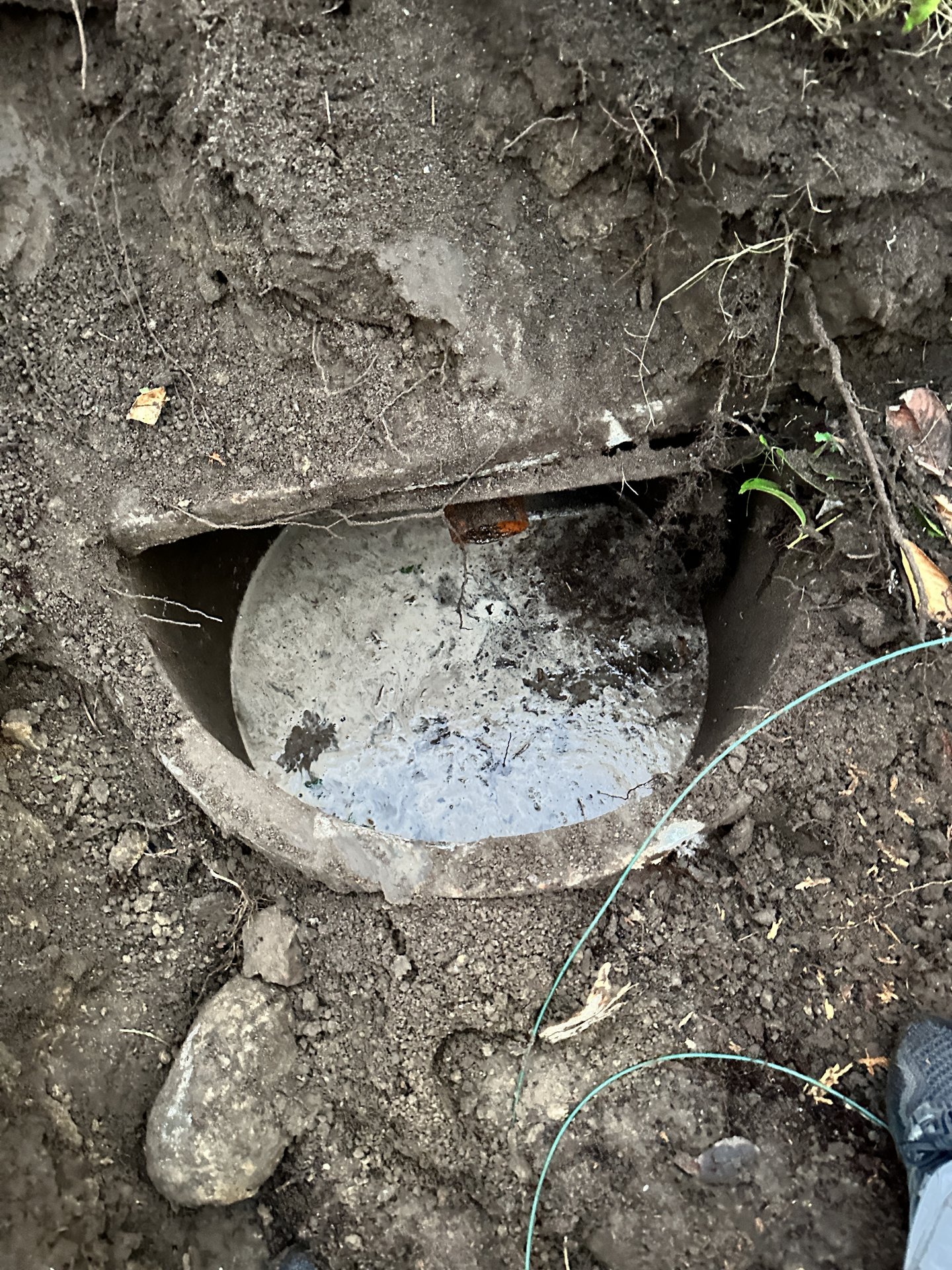

    für meine drainage gibt es eine Sickergrube im Garten.
    Die würde ich gerne entleeren lassen. Anstatt aber jemand dafür zu holen, frage ich mich, ob ich nicht einfach selbst eine Pumpe hole und es dann ins WC reinpumpe.
    Spricht etwas dagegen?
    So sieht es aus:
    Danke im voraus!

    Könnte es sein dass in dieser Grube auch Sand , Kies, Lehm , Erde , Wurzeln sind ? Ist ja eine drainage
    vom rechtlichen mal ganz abgesehen halte ich das für die perfekte Idee sich eine Rohr Verstopfung ins Haus zu holen deren Behebung ein Vielfaches des saugwagens kosten kann

    Kann ich so nicht sagen, was da genau drin ist.
    es gibt aber auch Pumpen, die einen zerkleinerter haben und es zerkleinern können.
    Ansonsten könnte ich es doch in einen Tank einfüllen und es zum bewässern für meine Pflanzen nutzen?
    Ich meine, wenn ich jemanden beauftrage, muss er doch auch irgendwie das Wasser wieder loswerden.

    Schau halt erstmal nach was drin ist und entscheide dann
    Saugwagen würde ich einfach paar Angebote einholen auch von lokalen entsorger / Stadtwerke und ggf. Feuerwehr

    Da das Wasser Deiner Beschreibung nach keine Schadstoffe enthält, spricht doch nichts dagegen soweit deine Pumpe es zulässt das Wasser in den Garten zu pumpen. Den Schlamm und Bodensatz kannst Du dann herausschöpfen, herausschaufeln oder immer noch heraussaugen (lassen).
    Reduziertes Volumen kostet dann auch weniger in der Entsorgung.

    Kuck mal in eure Abwassersatzung, vermutlich steht da drin, dass du das nicht darfst.
    Aber wieso entleeren? Das Wasser soll doch versickern. Falls es das nicht mehr tut, müssen die abgelagerten Feststoffe entfernt und eventuell die Filterschicht instandgesetzt werden. Wie lange wurde denn keine Wartung mehr durchgeführt?
