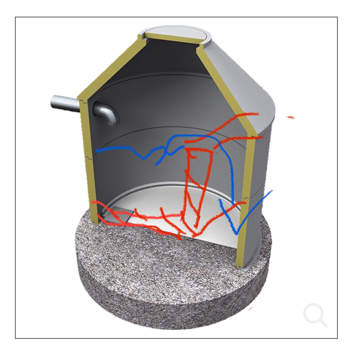

    Wir haben vor drei Jahren ein Haus gekauft. Auf dem Grundstück befindet sich ein großer Sickerschacht (ehemals Gemeindestraße von vor 50 Jahren) mit 3 Meter Durchmesser und 3 Metern Höhe.
    Aktuell führt unser Regenwasser in diesen Sickerschacht. Auch bei starken Regenfällen steht hier kein Wasser und alles versickert wunderbar.
    Nun hatten wir die Idee, ob es nicht möglich wäre, diesen Sickerschacht zu 3/4 zu einer Zisterne umzubauen.
    Ich habe versucht, es auf die Schnelle mit einem Bild kenntlich zu machen.
    Grundidee:
    Bodenplatte mit U-Schallsteinen (3/4 Zisterne + 1/4 Sickerschacht) in rot.
    Teichfolie um die 3/4 Zisterne abzudichten. Andere Möglichkeiten, die Zisterne dicht zu bekommen?
    Was haltet Ihr von diesem Vorhaben? Ist dies möglich? Wie verhält sich das betonieren in 3m Tiefe? Werden hier Zusätze benötigt?
    Welche Stärken sollten für die Wand und die Bodenplatte eingehalten werden?
    Danke vorab!

    Was wollt ihr mit dem Wasser machen ?
    Soll sich das ganze wirtschaftlich lohnen?

    Wird nur rein für die Gartenbewässerung sein.
    Die Zisterne wird mit 500€ von der Gemeinde gefördert. Aber dient mehr, dem guten Gefühl. :)
