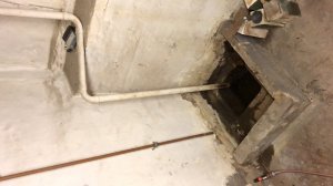

    wir sind gerade dabei, über die eher kühlen Tage, den Keller "chic" zu machen. Ein bestimmter Raum (der sogenannte Heizungskeller) ist derzeit das "Problemkind" und soll jetzt einmal komplett renoviert/saniert werden.
    Der Raum hatte bis vor kurzem noch zwei (komplett bis oben zugemauerte) 2000 Liter Öltanks, die wir von einem Fachmann (Öllieferant) reinigen ließen und dann dann in Eigenregie zerkleinert und entsorgt hatten.
    Jetzt hatten wir uns überlegt den Waschkeller in diesen Raum umzuziehen, da dieser wesentlich größer ist.
    Was braucht man aber in einem Waschkeller? Einen Abwasseranschluss!

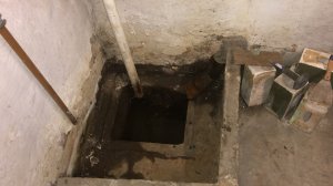

    Jetzt haben wir einen Sickerschacht entdeckt in dem ein gusseisernes Rohr mündet welches in Richtung Hauptabwasserleitung zeigt. Ich war letztes Jahr beim Bauamt und durfte ins Archiv um mir die gesamten Dokumentationen zum Haus anzuschauen. Da habe ich mir auch die Zeichnung der Übersicht der Hauptabwasserleitung einscannen lassen. Es scheint wirklich daran anzuknüpfen. Wenn wir den Schacht voll Wasser laufen lassen fließt das Wasser dann auch nur bis zum Rohr ab...
    Aber jetzt zum eigentlichen Problem: Aus dem rohr kommen Wurzeln und ich gehe derzeit davon aus, das sich die Pflanze hier also durch das Rohr gefressen hat (die Natur sucht sich schon ihren Weg :winken).
    Was kann man hier machen? Gibt es hierzu schon Erfahrungen?
    Danke im Voraus!

    Man kann den Rohrquerschnitt freifräsen lassen. Übrig bleibt dann ein undichtes Abwasserrohr, welches Du per Inliner abdichten lassen kannst und dann bleibt noch die Rückstaugefahr aus dem öfftl. SW-Kanal.
    Alles in allem eine umfangreiche Aufgabebstellung.

    Moin was genau hast du denn vor? Möchtest du das alte rohr freimachen und wieder benutzen? Ich denke nicht dass das funktioniert geschweige denn erlaubt ist. Sinnvoll wäre von außen aufzugraben, das alte rohr entfernen und neuen einzubringen. Die Wand rundherum gut säubern anputzen und abdichten. Wenn du keinen Bodenablaub benötigst, kann das neue Rohr auch etwas höher liegen. 40 cm über dem Boden sollte für Waschmaschiene oder Waschbecken reichen.

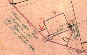

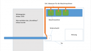

    @SvenvH: Was ich da eigentlich vorhabe siehst du anhand meines Schaubild was ich aber auch jetzt erst hochgeladen habe. Dein Vorschlag wird schwer umsetzbar sein, denn das Rohr verläuft unter dem "unterkellerten Wintergarten. Der Wintergarten wurde (laut Bauakte) um 1935 erbaut. Also nachträglich - und das bedeutet ich müsste das Fundament des Wintergartens öffnen. Zudem fängt nach dem Wintergarten auch ein Gefälle an (wie in meinem Profilbild).
    Ich habe auch gerade die Zeichnung von damals entdeckt und einen Screenshot gemacht und das vermeidliche Rohr einmal markiert (siehe Anhang).

    Such Dir besser ein anderes SW-Rohr im Haus und verschließ den Sinkkasten wasserdicht.

    Die fachgerechte Lösung ist das Rohr zu verschließen und ein neues zu verlegen. Entlang des Hauses an der Außenwand sollte das ohne allzugrossen (Kein Bagger etc) Aufwand möglich sein.
