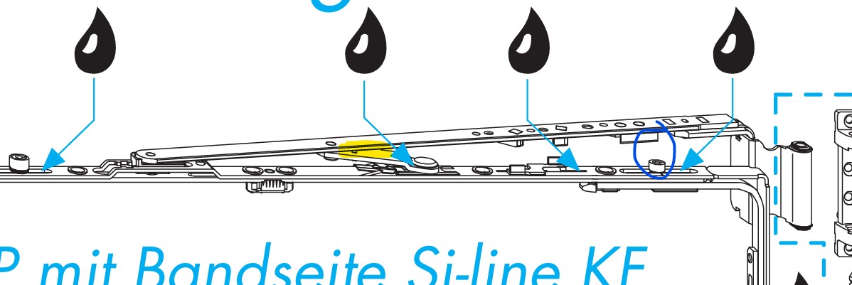

    Schmieren

    Hmmm, ich gehe davon aus das Fensterbauer beim Einstellen auch alle Stellen nochmals geschmiert hat, noch dazu hatte er ein Spray dabei.
    Auch ich habe eigentlich alle Teile geschmiert und sehe keine Stelle, die relevant wäre ohne Schmierstoff. Oder sollte man oben an der Schere Fett nehmen?

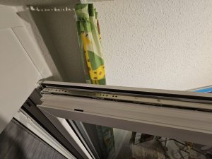

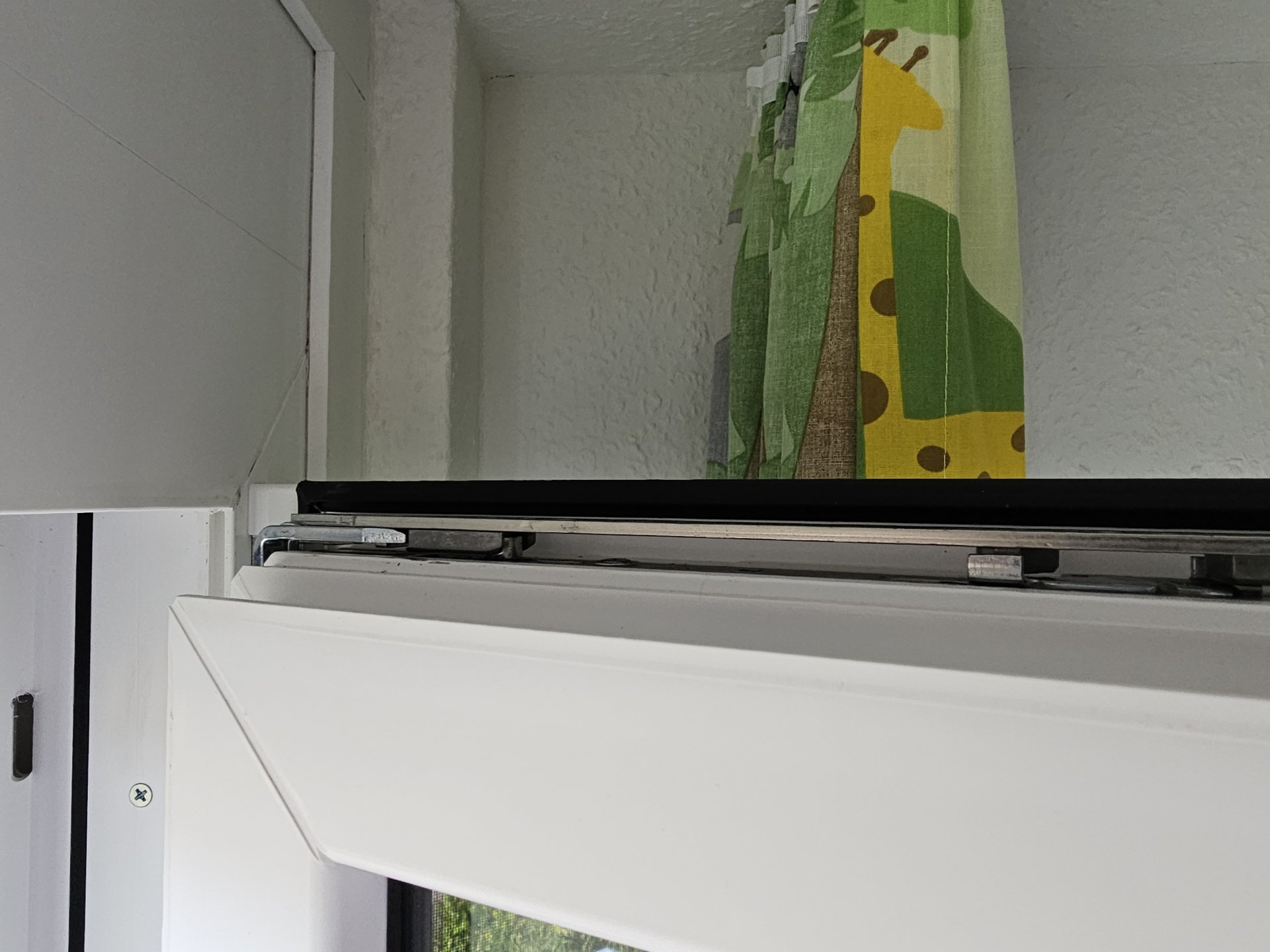

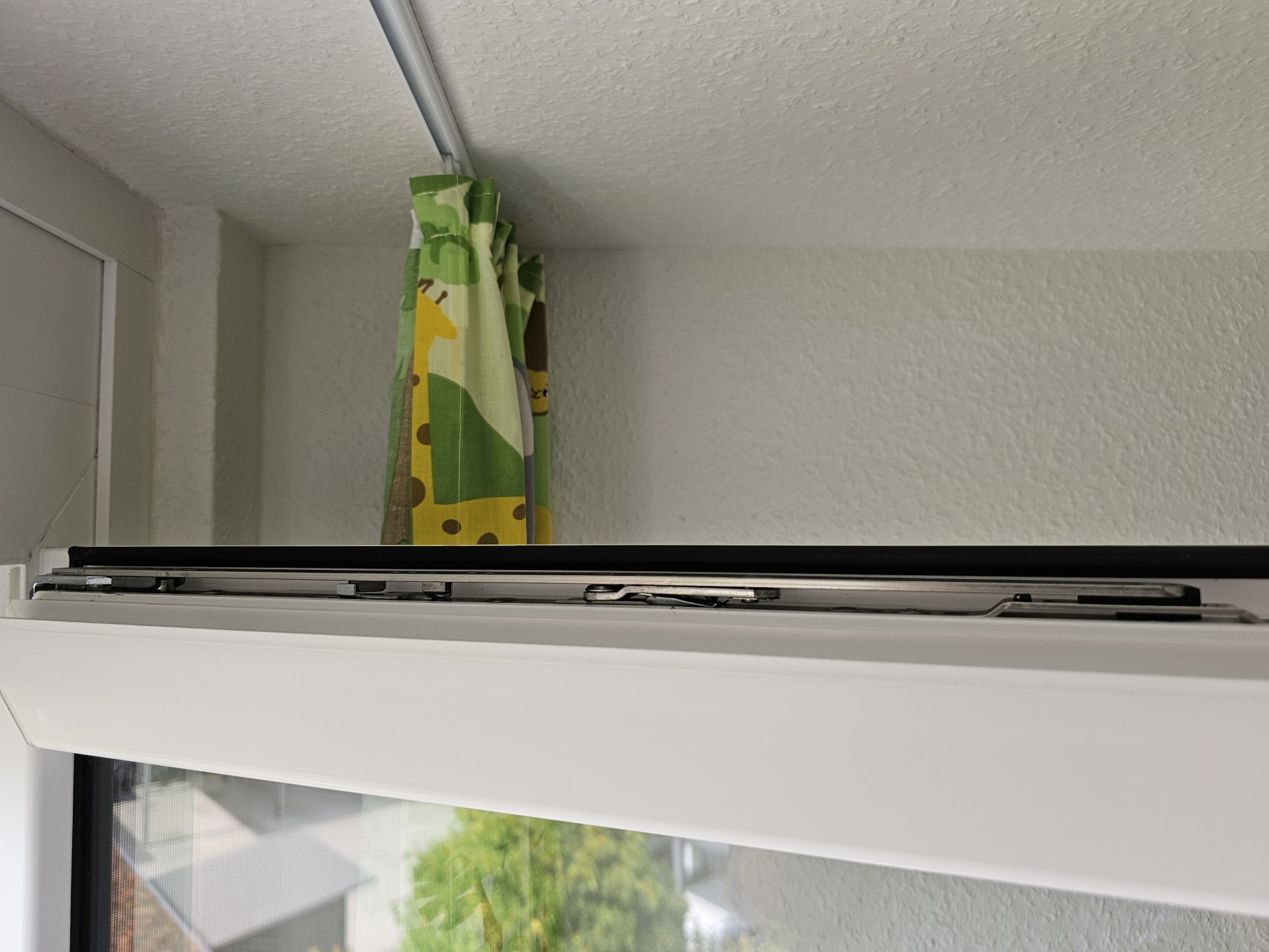

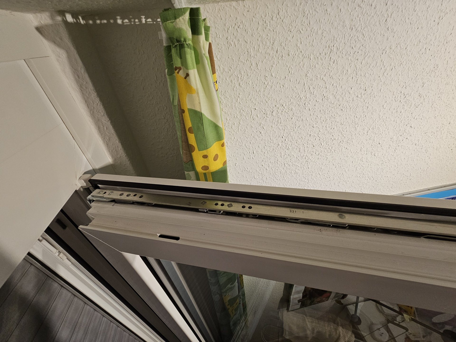

    Mach mal ein Foto.
  7. chrus1308
    chrus1308
    09.02.2019
    40
    Passt diese Bilder?

    Von oben noch. Und was meinst du mit 0,5 - 1 mm?

    Das ist ganz schwer zu sagen, aber nun wirkt Alles fest. Wenn ich kräftig gegen die Schere drücke, kann ich da Knacken erzeugen. Es wirkt, dass manchmal sich in der Schere eine kleine Spannung aufbaut. Manchmal macht es keine Geräusche.
    Ich habe den Eindruck, dass Geräusch kommt eher wenn das Fenster ein paar Minuten offen war

    Siegenia sagt der Bolzen im Lager oben soll nicht geschmiert werden
