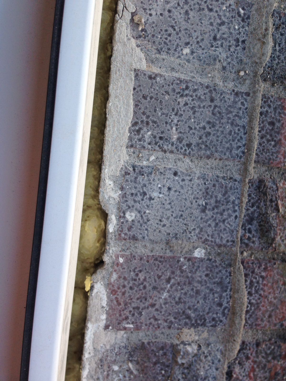

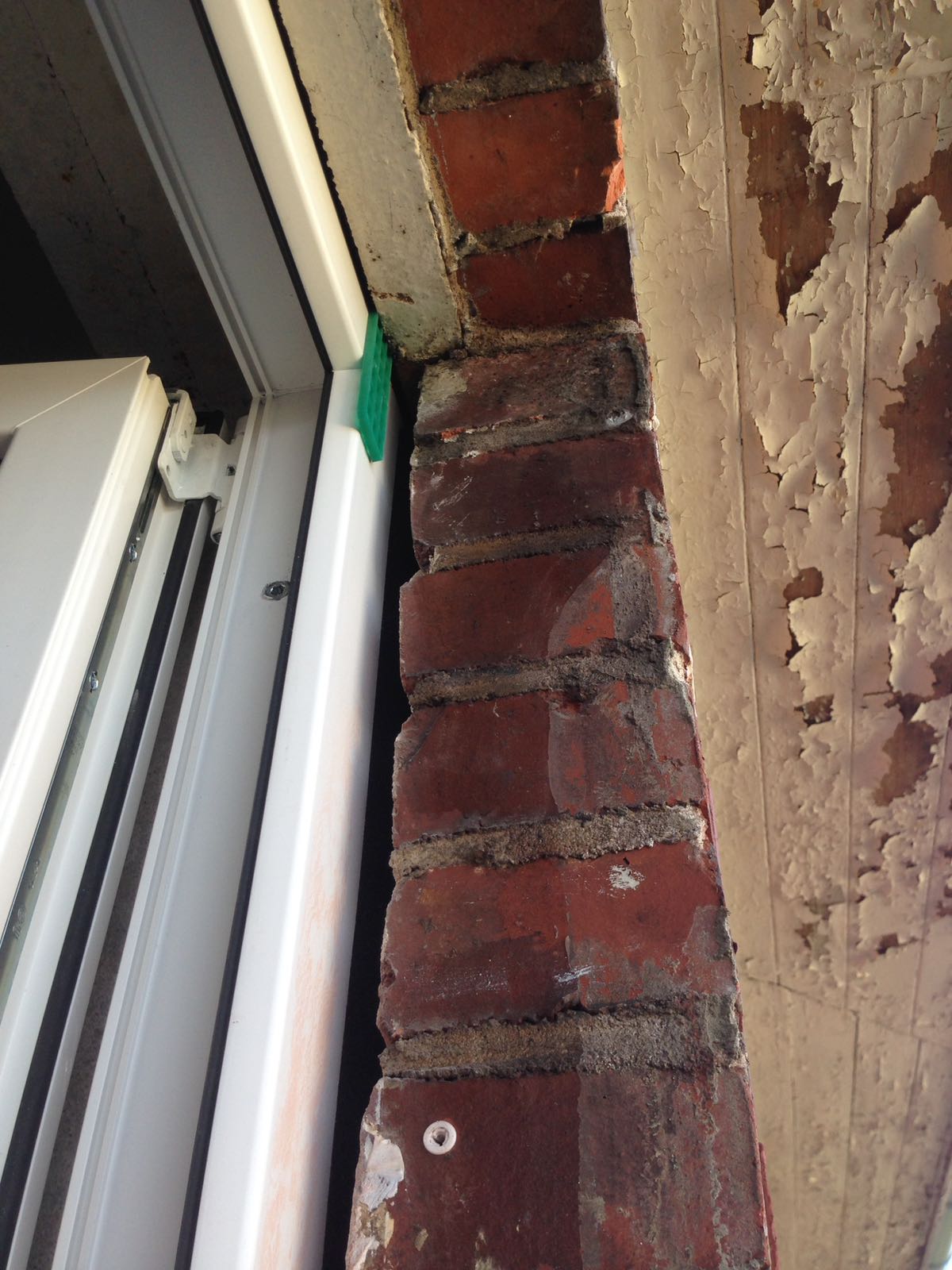

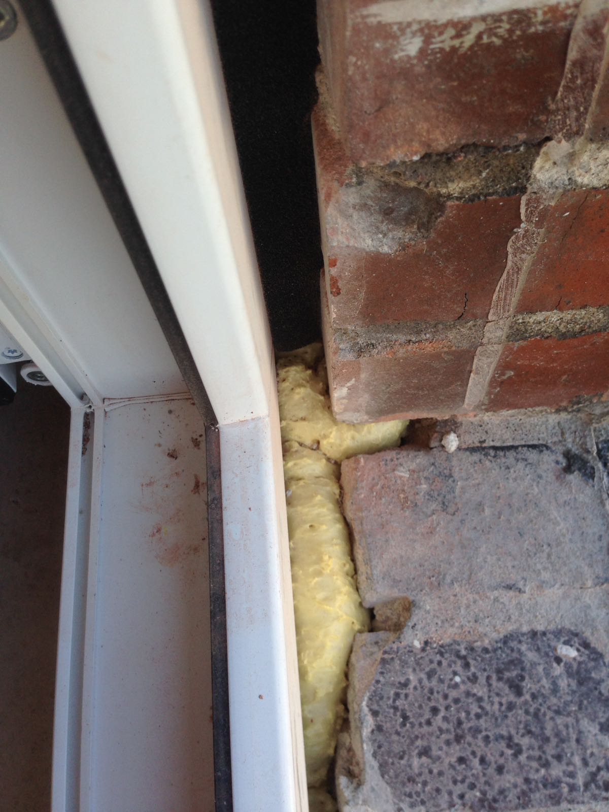

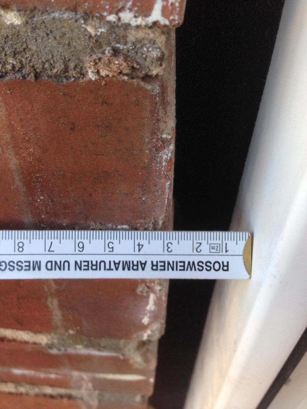

    Hallo Leute,
    vor ein paar Tagen wurden bei mir die Fenster getauscht von einer Firma, die das schon lange Jahre macht.
    Zwischen Außenrahmen der Fenster und dem Mauerwerk sind zum Teil beträchtliche Spalten.
    Ich bin der Meinung das ist keine fachgerechte Montage bzw ist die Arbeit nicht ordentlich beendet worden.
    Laut Angebot heisst es immer "Demontage, Montage und Entsorgung" als jeweilige Position zum jeweiligen Fenster. Dann gibt es im Angebot eine Position am Ende die lautet "Beiputzarbeiten innen....." diese wird nach Stundenlohn abgerechnet.
    Jetzt stellt sich für mich die Frage ob der Fensterbauer verpflichtet ist diese Lücken zu verschließen, es also zu einer ordnungsgemäßen Montage des neuen Fensters dazugehört auch die Spalten zu verputzen oder gehört das nicht dazu und mein
    Maurer muss das machen??
    Ich meine mir ist klar das ein Altbau meist krumm und schief ist und wenn der Fensterrahmen an einer Stelle am Mauerwerk anliegt, das dann woanders Spalten entstehen. Aber das sieht mir doch arg nach einfach nicht fertig gearbeitet aus....
    Was sagt ihr dazu??
    Grüße Andi

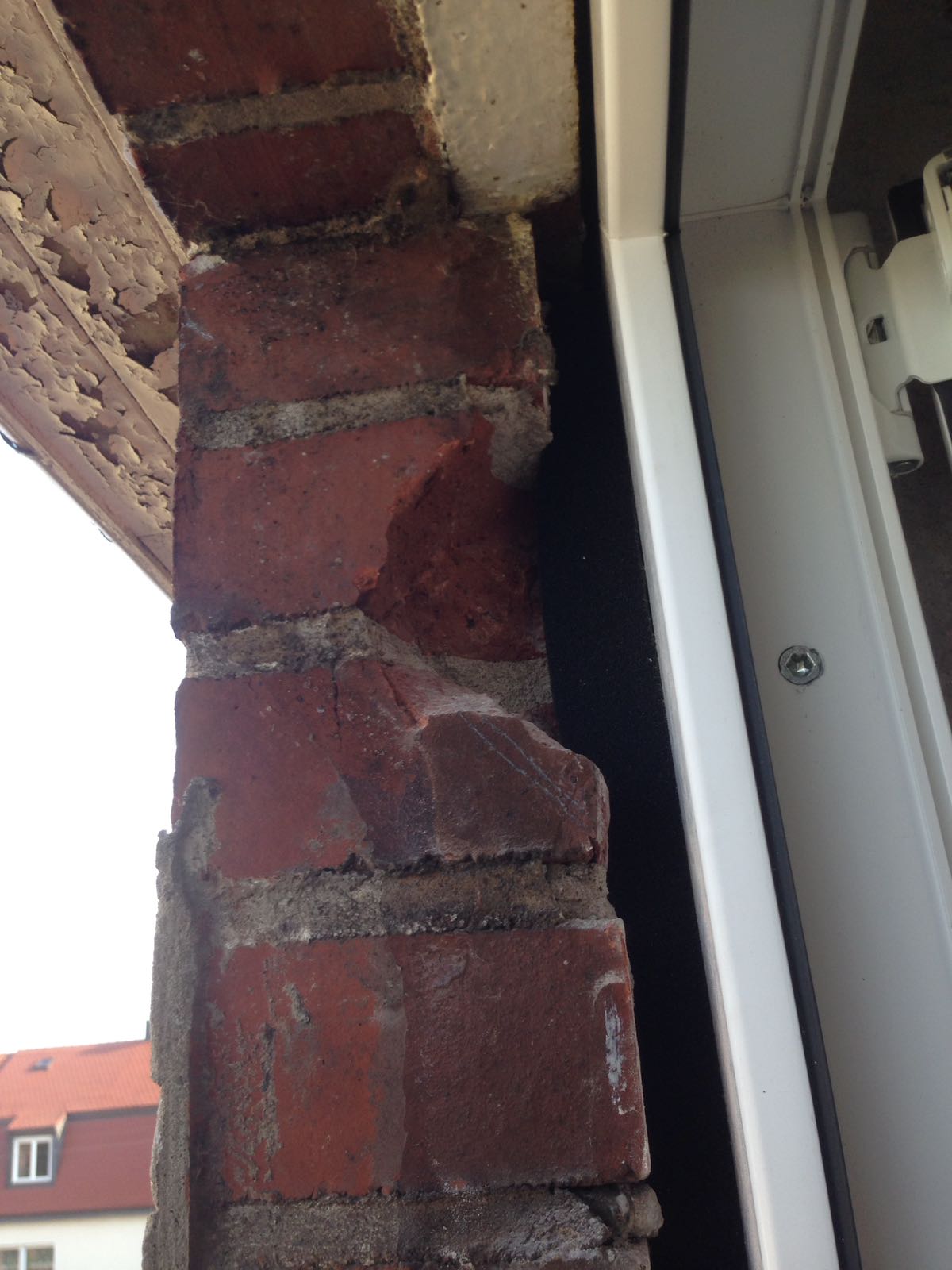

    Naja, das Fenster liegt ja oben am Sturz an - was soll er da machen?

    So wie es am Sturz ausschaut gehen die Spalte nicht kleiner, weil er ja mit dem Fenster nicht weiter raus kann. Wie waren den die alten Fenster gesetzt? Evtl. außen noch eine Leiste anbringen.

    Sieht doch erstmal richtig aus. Am Sturz passt es und das Kompriband ist auch vorhanden. Nur die untere Abdichtung mit EPDM-Bahn und passender Fensterbank fehlt noch.
    Das Beiputzen der Leibung bezieht sich auf Innen. Hast Du hier noch ein Foto vor dem Verputzen? Das wäre noch interessant.
    Soweit bist Du hier einer der Wenigen, der augenscheinlich richtig eingebaute Fenster hat.

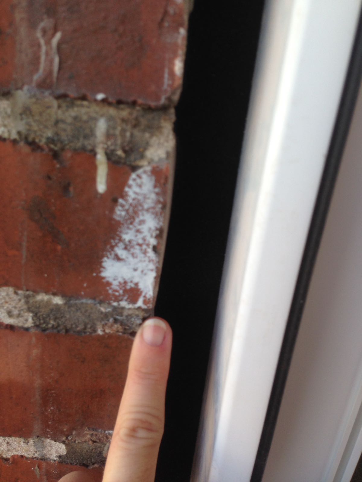

    Vielen Dank erstmal für eure Antworten. Das der Einbau richtig ist, stelle ich auch nicht in Frage. Allerdings hatte die Firma auf telef. Nachfrage gesagt, sie seien fertig.
    Ich meine so können die Lücken doch nicht bleiben, da regnets mir doch rein. Mal abgesehen davon dass es scheisse aussieht. Und wie gesagt ich bin der Meinung, daß es zum Umfang der Leistung "Montage..." mit dazugehört solche
    Spalten zu verschließen. Wenn nicht hätte er drauf hinweisen sollen, daß diese Arbeiten anfallen und von einem Maurer gemacht werden müssen. Ich will halt nicht übers Ohr gehauen werden. Denn jede "Montage..." wird ja von mir mit einem Preis laut
    Angebot bezahlt. Und ich möchte nicht den Maurer noch extra zahlen müssen, wenn es doch Job des Fensterbauers wäre.
    Kann man das irgendwo nachlesen was zu den Pflichten des Handwerkers gehört? Wie gesagt nach meiner Meinung gehört mit bei.
    Mal Gegenbeispiel, wenn ich Reifen wechseln lasse, dann erwarte ich ja auch das alle Schrauben dran und fest sind sowie die Radkappen wieder draufgesteckt werden, damit ich ordnungsgemäß fahren kann.
    Mal angenommen die Ritzen werden nicht verschmiert, dann habe ich in ein paar Wochen Feuchtigkeit/Schimmel und diverse Tiere im Mauerwerk.
    Falls noch jemandem was dazu einfällt, ich bin ganz Ohr.
    Mein Plan wäre es ihm schriftlich mit Fristsetzung anzuzeigen, daß ich diese Abschlussarbeiten erledigt haben möchte.....

    Ich persönlich schliesse mich der Meinung an, das die Ausführung fachgerecht ist.
    (im Gegensatz zu dem was ich bis jetzt bei Schimmel / Abdichtungsproblemen vorgefunden habe, finde ich die Ausführung gut.)

    Ein Fensterbauer ist kein Verputzer. Und er hat ja die Arbeiten angeboten im Stundennachweis.

    Die Lücken sind doch mit dem Kompriband geschlossen, das ist absolut Standard.
