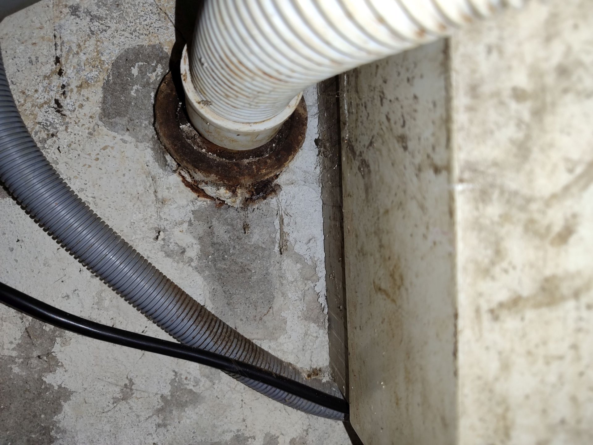

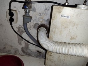

    ich will wegen einer Verstopfung eine Metalspirale in die Abwasserleitung stecken und muss dafür den Flex-Schlauch, der in das Gusseisen Rohr geht, dort rausziehen.
    Kann man das einfach rausziehen und anschließen einfach wieder reinstecken?
    Muss man es nach dem wieder reinstecken eindichten?
    Wenn ja womit?

  6. BaUT
    9.413
    5.912

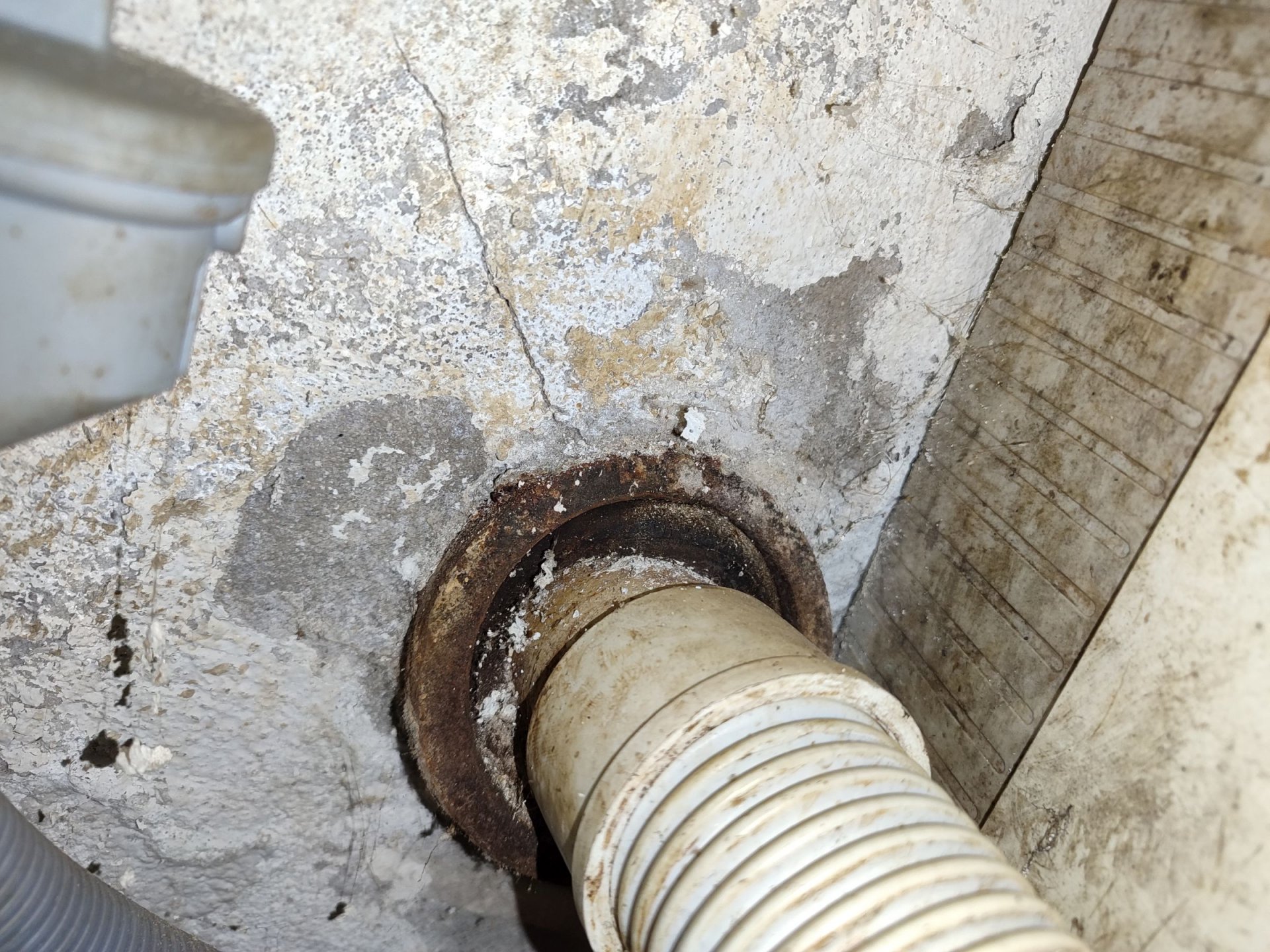

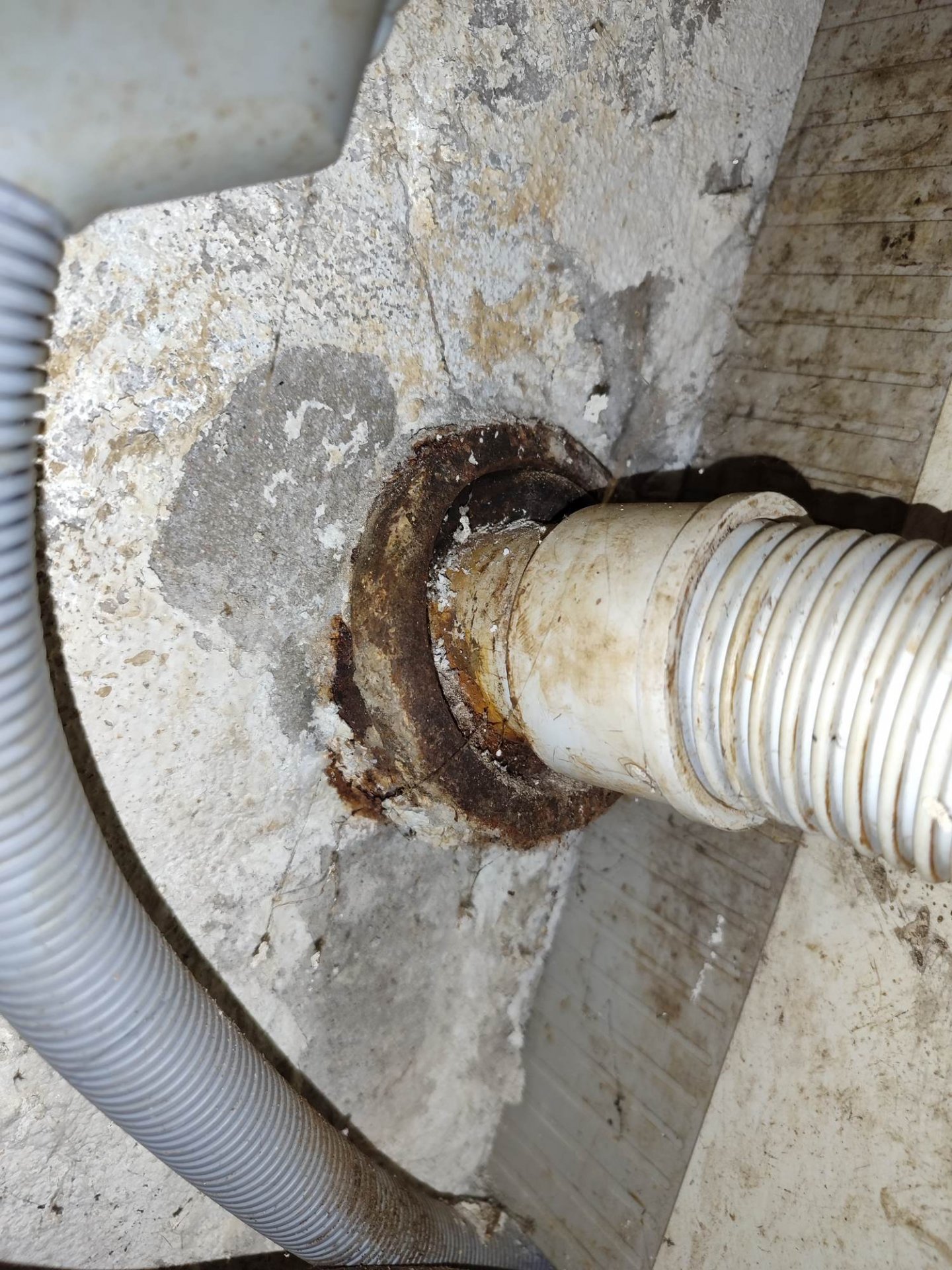

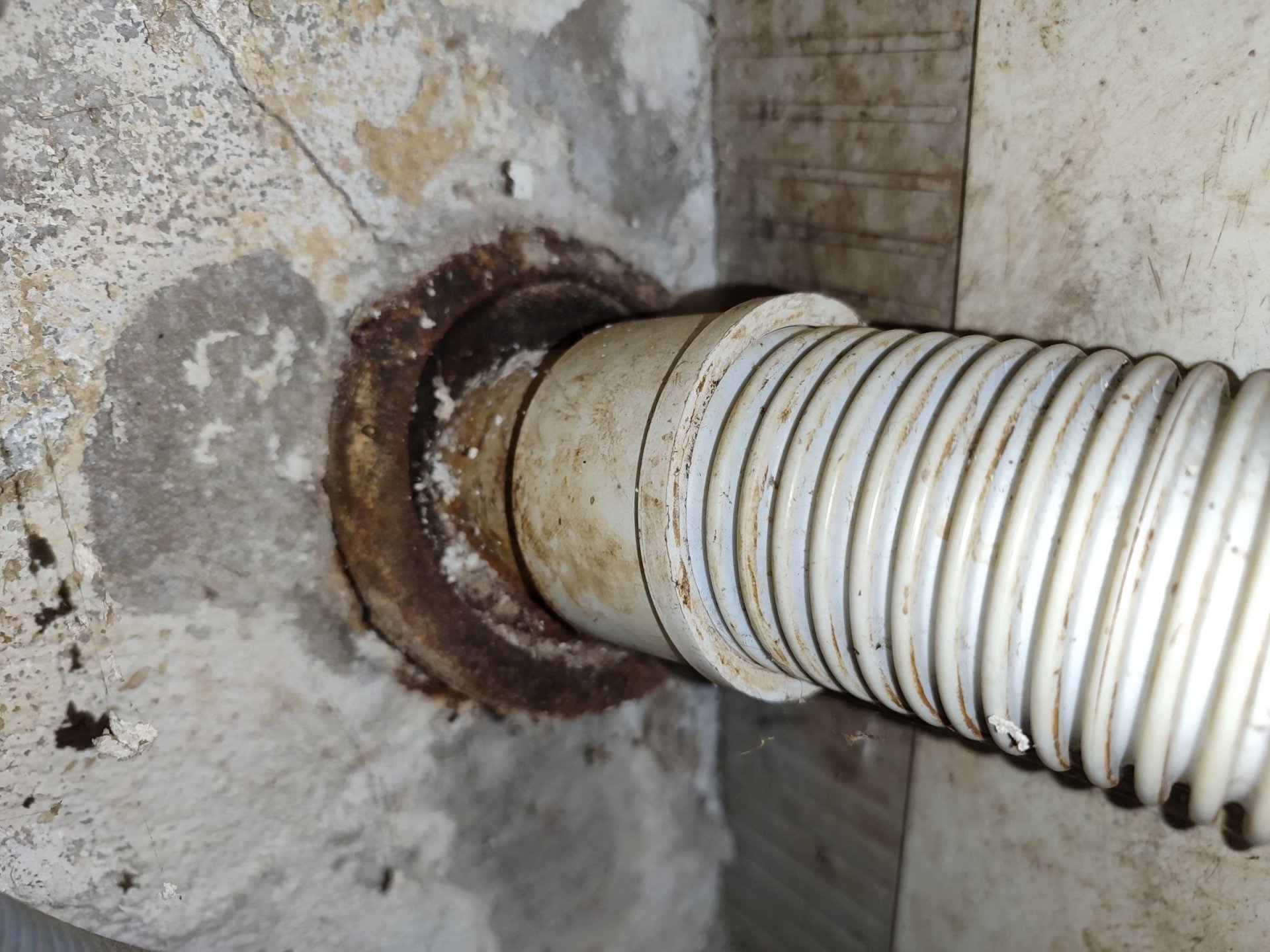

    In dem alten Gußrohr (aus den 1950ern oder älter) sehe ich eine alte Gummimuffe bzw. Gummimanschette.
    Diese fällt wahrscheinlich mit heraus, wenn du das Endstück vom Flexschlauch raus ziehst.
    Ich vermute mal, dass dieser alte Gummiring im Zuge der Rohrreinigung mal erneuert werden muss.
    Such dir im Netz die passende Variante passend zum:
    - Innendurchmesser des Gußrohres und
    - Außendurchmesser des Flexschlauches.
    Hier ein Bespiel:
    Gummimanschette aus EPDM für Abflussrohr - Nennweite 30/50 mm - für Anschluss DN 32 (1 1/4")
    ...und denk an die strengen Worte von Fred, denn die alten Gussrohre sind sehr spröde!

    Dann kauf Dir vorher eine neue Syphon-Gummimanschette, weil die alte beim Rausziehen sicher kaputt geht und zieh dann diesen Riffelmist raus.
    Wenn Du Deinem Haus was Gutes tun willst, kaufst Du gleich noch ein paar neue Syhonanschlussrohre und schmeißt das Flexible in den Hausmüll.

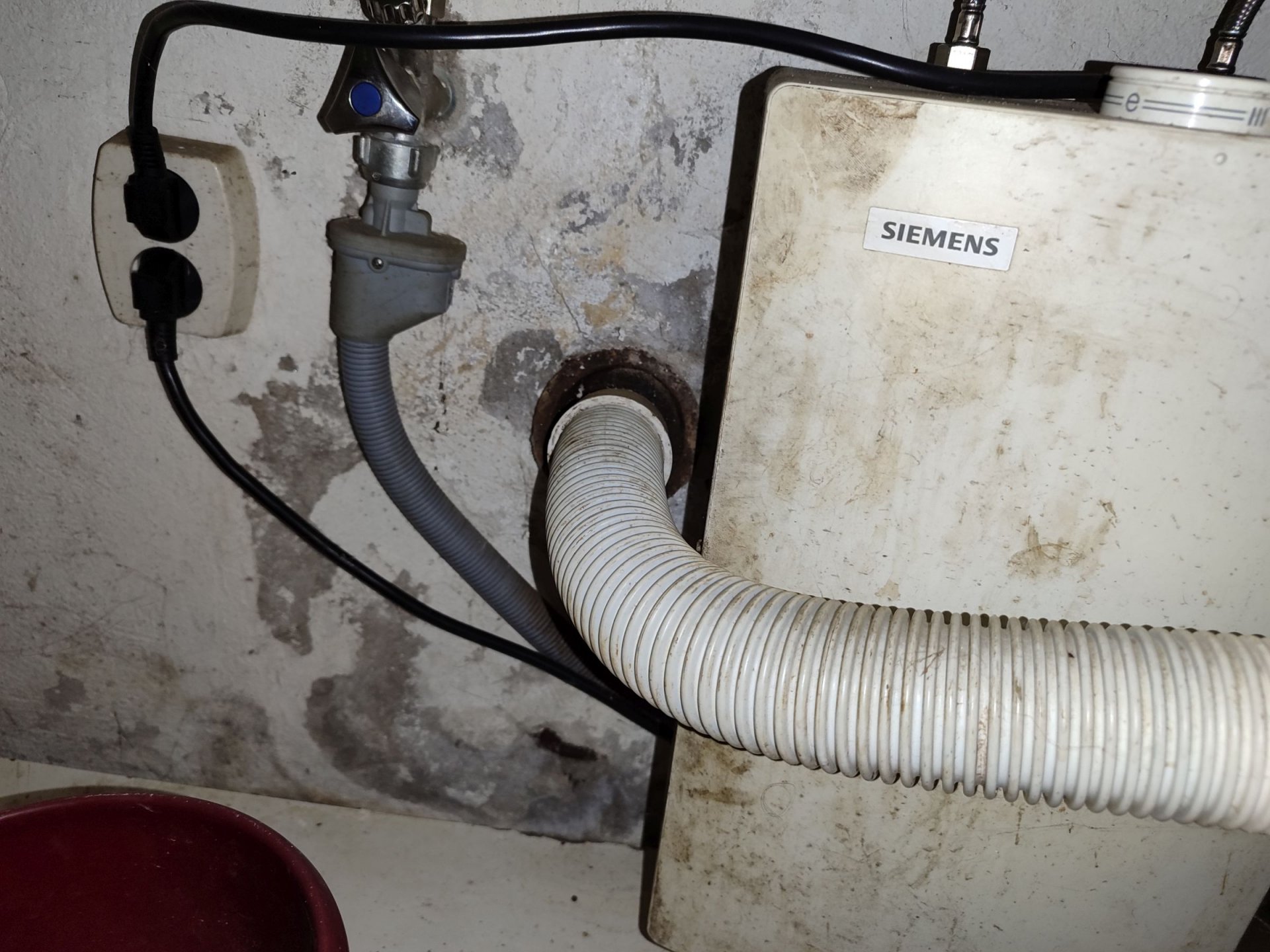

    Es ging nie um den Küchenstrang sondern um die Abwasserleitung, und die ist im Erdreich nicht aus Gusseisen, kurz hinter der Stelle auf dem Foto, die aus dem Erdgeschoss ist, hört insofern das Gusseisenrohr auf.
    Aber du weißt ja trotzdem nicht nur den vermeintlichen Ort der Verstopfung sondern sogar die Ursache und Lösung...

    Also Sml Rohr ist das nicht, das ist ein altes Gusseisenrohr sicher 50 Jahre und älter. Aber da ist trotzdem Vorsicht angesagt.
    Du kannst den Flexschlauch rausziehen. Mit viel Glück wird der alte Dichtring wieder dicht. Wenn nicht dann kannst du provisorisch mal Klebeband um das Rohr wickeln bis du eine neue Dichtung bekommst

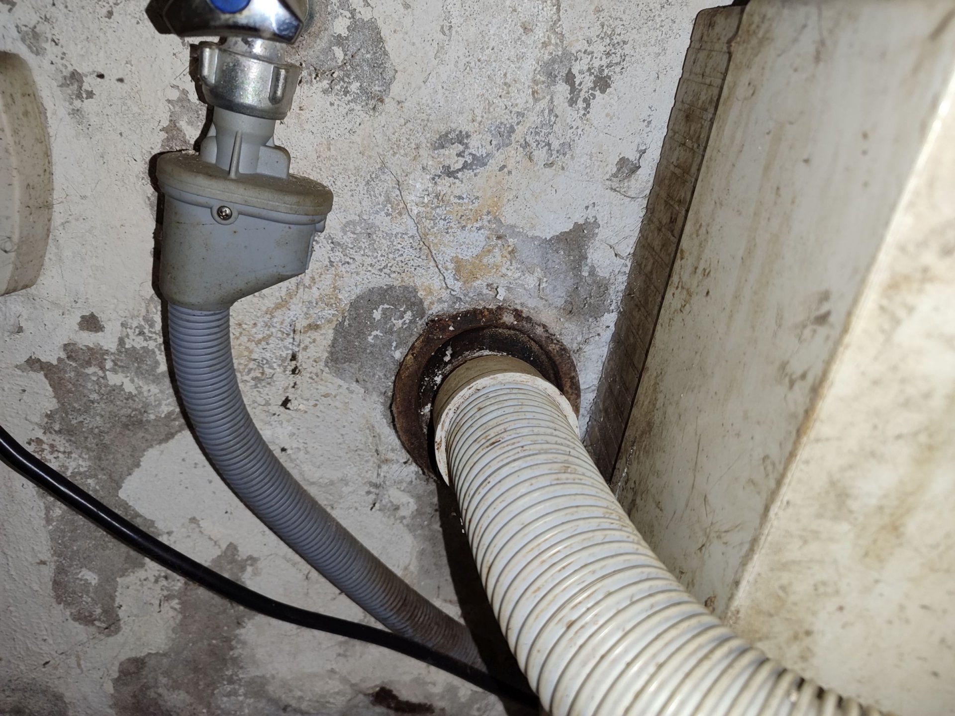

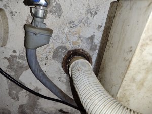

    Versuch erstmal den "Siffon" (Finde das Wort hier ganz passend) bisschen zu drehen bevor du ziehst....
    Würde mir da ebenfalls schon mal ne neue Dichtung besorgen, irgendwie provisiorisch kriegt man das schon wieder hin, aber besser du tauscht das.

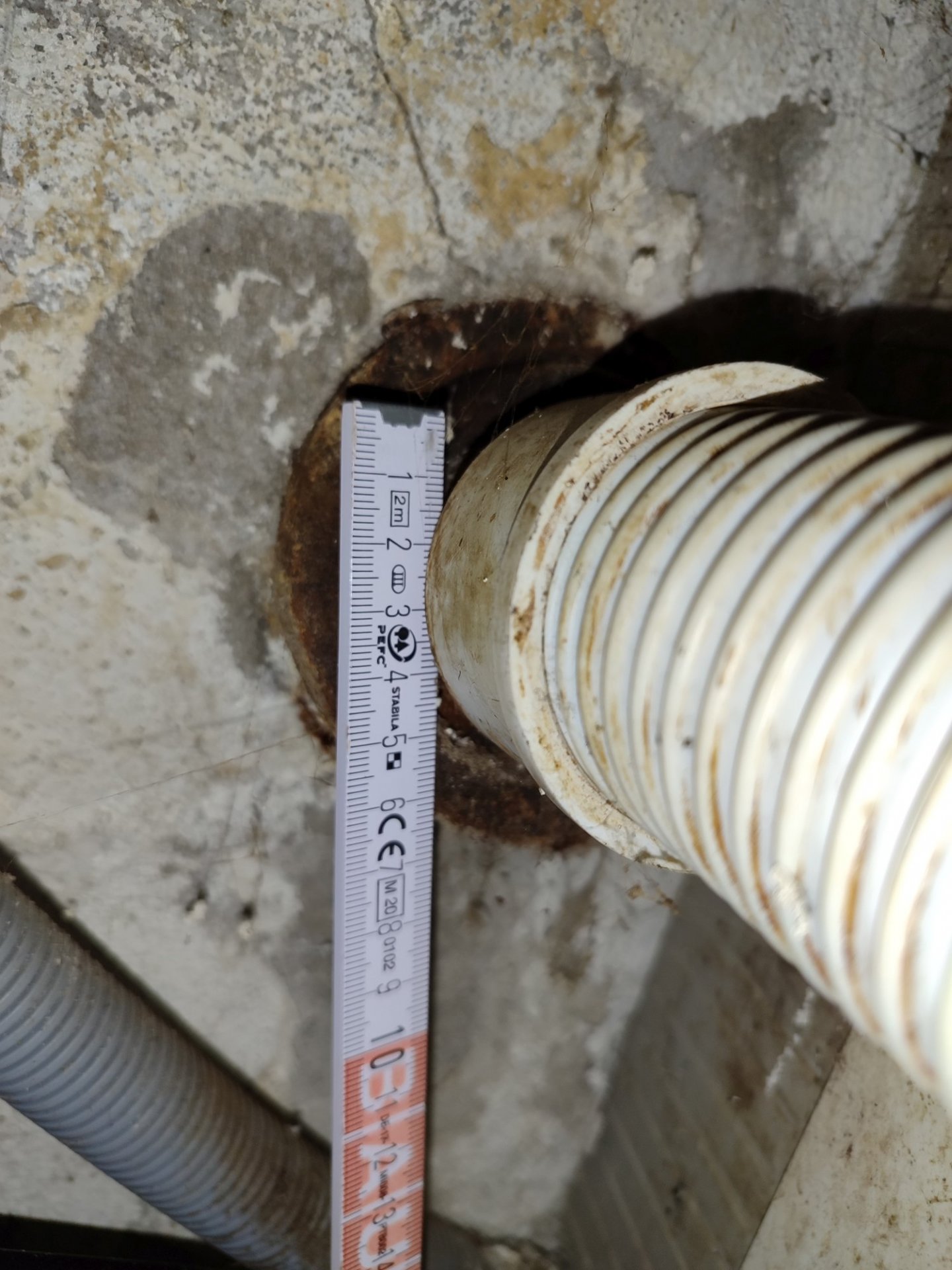

    Das Haus ist um 1900 gebaut worden, vermute es sind vielleicht die Originalrohre, hab aber keine Ahnung.
    Werde mir auf jeden Fall die passende Dichtung holen, die kosten ja nicht viel.
    Wie BaUT richtig geschrieben hat: Innendurchmesser des Gußrohres und Außendurchmesser des Flexschlauches.
    Hab mal versucht nachzumessen, ist gar nicht so einfach es ohne vorher rauszuziehen festzustellen :-)

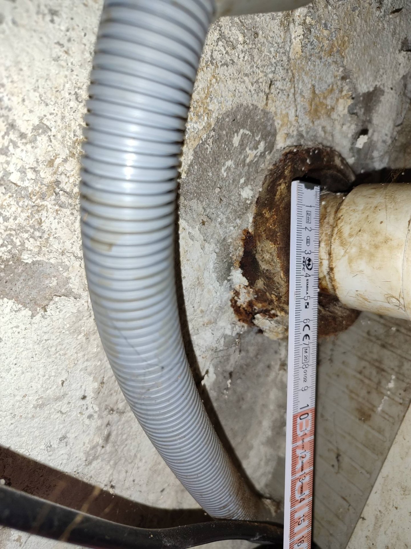

    Werde einfach mehrere Dichtungen kaufen damit hoffentlich einer passt, der Innendurchmesser des Gussrohres scheint bei 5 cm zu liegen, keine Ahnung welche Dichtubngen da passen könnten.

    Da wird sowas drin stecken:
    https://www.obi.de/p/4724431/ht-gumminippel-50-mm-x-68-mm
    Mit einem Messschieber wäre das etwas "präziser" zu messen
