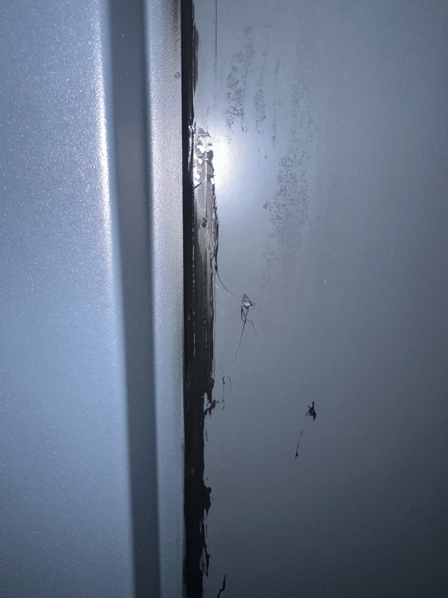

    ich schreibe es einfach mal hier rein, weil ich nicht genau weiß wo es sonst Thema ist.
    Anbei mal ein Bild von einer schlecht gezogenen Fuge mit Sikaflex. Nun die Frage wie ich das wieder vernünftig hinbekomme? Irgendwie entfernen oder abdecken oder??? Ich hoffe ihr könnt mir da helfen.

    Mit einer scharfen Spachtel das überschüssige auf der größeren Fläche rechts vorsichtig weg ziehen
    Danach ggf noch ma neu drüber mit der richtigen Anwendungstechnik

    Ja da muss ich wohl nochmal schauen wie die richtige Technik geht. Das Zeig klebt ganz schön.

    Am Finger so ca. drei Tage in den Klamotten ewig.
    Bei deiner Fuge würde vorher Abkleben mit Krepp gut funktionieren.

    Naja also ich weiß ja nicht was genau für eins du hast, gibt ja verschiedene
    Aber das normale 221 kannst du jedenfalls nicht wie normales Silikon mit Spüli und Finger glätten
    Da hilft nur sauber mit Krepp abkleben
    Gibt wohl auch so Spezial Glätte Mittel Produkte aber das hab ich noch nie benutzt.
    Im KFZ Bereich benutzt Man das aber auch eher an Stellen außerhalb vom normalen Sicht Bereich

    Was sehen wir da überhaupt und was soll „abgedichtet“ werden?
  7. #7 simon84, 09.11.2025
    23.516
    7.058
    Ich tippe mal auf Blech von einer schuppen Wand ?

    Es ist ein Bürocontainer zum Selbstaufbau. Da möchte ich jetzt außen abdichten, damit kein Wasser eindringen kann. Es ist das Sikaflex 522.

    Und das steht so in der Aufbauanleitung?
    Und weshalb nimmt man da nicht grau (von der „Pampe“)
    Musst jetzt halt irgendwie mit Kunststoffspatel wegfriemeln…
    Ich würde UHU Polymax -kleben/dichten/montieren in transparent nehmen. Da kann man saubere Fugen ziehen, wenn man‘s kann.

    Nein es steht nicht in der Aufbauanleitung. Aber ich möchte da lieber auf Nummer sicher gehen bevor mir dann der Fußboden wegen der Feuchtigkeit hoch kommt.
    Grau gibt es bei dem Sikaflex nicht und Sikaflex wurde mir empfohlen. Ich finde schwarz jetzt nicht problematisch, da auch andere Komponenten an dem Container schwarz sind. Gibt es auch ein Chemisches Mittel zum entfernen von schlieren?

    Auf der Sika-Seite werden die Farben weiß, grau, schwarz als 522 genannt.
    z.B: Sika Remover 208. (gurgel kaputt?)
