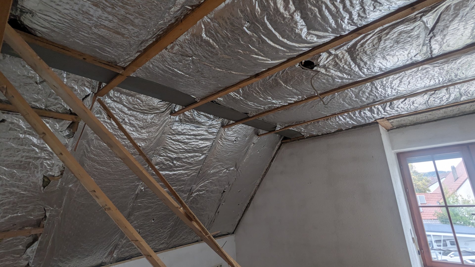

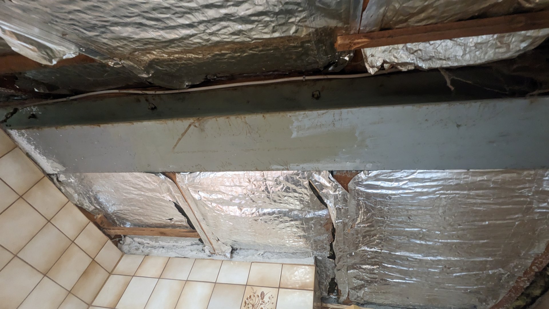

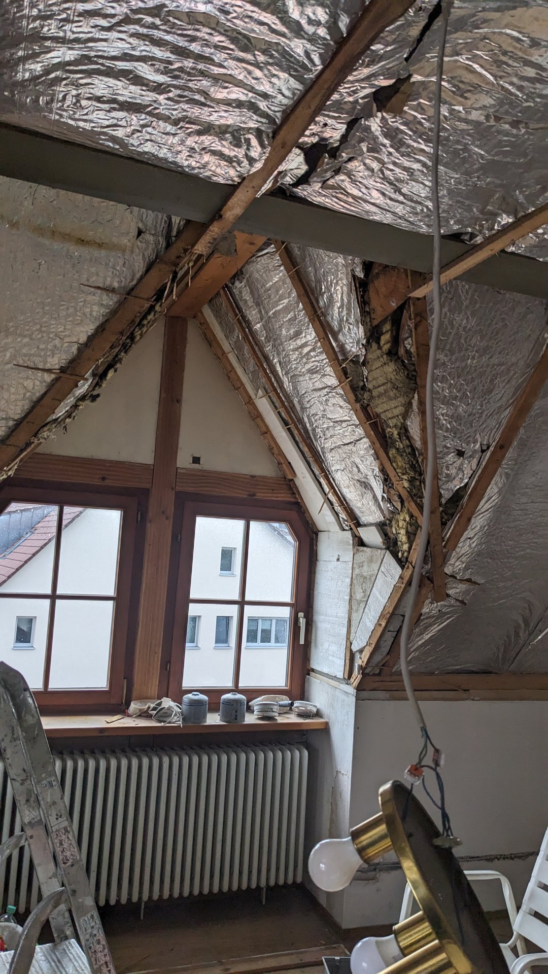

    Guten Tag zusammen,

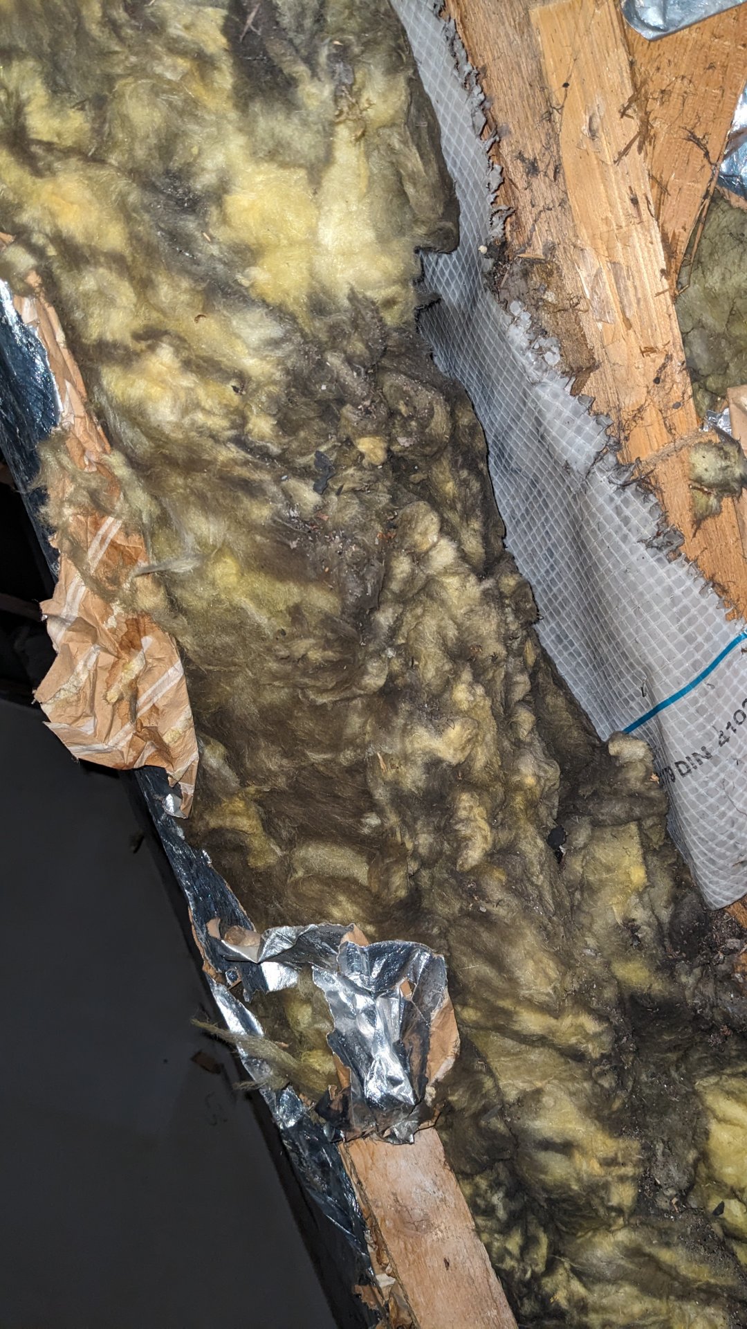

    ich habe gerade die Holzabhängung an der Decke bei einem Haus BJ 1983 runtergerissen und bin auf diese Silberfolie gestoßen. Hinter der Silberfolie ist die Dämmung, hinter der Dämmung ist noch einmal eine Plastikfolie mit Gewebe. Die Silberfolie hat ein paar Löcher bekommen beim runterbauen der Holzvertäfelung und an einigen Stellen zieht es merklich durch die Dämmung (Quer zur Dämmung, ich denke, weil Hohlräume nicht vollständig geschlossen wurden).
    Kann ich die Silberfolie jetzt einfach mit Aluklebeband wieder schließen und an den Stellen wo es durch die Dämmung zieht Dämmung reinstopfen bis diese dicht ist? Die Silberfolie scheint ohnehin nicht vollständig dicht zu sein und an den Seiten der Dämmung lag die Dämmung vollständig offen. Es kann also Feuchtigkeit sowohl rein als auch raus.
    Die Wohnung soll wieder in einen bewohnbaren Zustand gebracht werden, große Nachdämmungen / Sanierungen würde ich nach Möglichkeit vermeiden.
    Beste Grüße

    Wenn das Gebäude vor dem 01.01.1984 gedämmt wurde, muss bei Sanierungen die neue gültige GEG eingehalten werden. Also Dämmung tauschen.
    Unabhängig davon würde ich es auf alle Fälle so machen, denn die alte Dämmung ist nicht gerade in einem guten Zustand und die Dampfsperre ( die silbrige Folie) hat nach heutigen Standard den Namen nicht verdient. Empfehlung von mir: Alte Dämmung ausbauen, neu Dämmung einbauen mit WLG032, Luftdichtheitsschicht fachgerecht verlegen, Untersparrendämmung und dann neue Bekleidung von Innen installieren. Dann hast du auf alle Fälle die nächsten 50 Jahre Ruhe.
