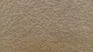

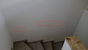

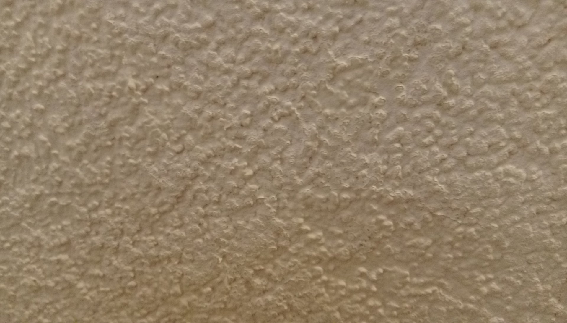

    wir haben uns vor 1 1/2 Jahren ein Haus gekauft und den Innenflur mit Silikatfarbe gestrichen. Alle Wände sind mit Rauputz versehen, der Innenflur ist rund um die Wendeltreppe komplett offen (d.h. die Wand geht ca. 8 m hoch vom Keller bis ins Obergeschoss). Nun haben wir das Problem das jetzt nach 1 1/2 Jahren in Kellerhöhe die Farbe in Streifen total blättrig ist und bei Berührung sofort auf dem Boden landet. Bei den Stellen klingt es auch etwas heller wenn man mit dem Finger dagegen klopt. Alles andere ist fest! Das war es auch vorher, bevor wir gestrichen haben.
    Auch wenn es so aussieht aber die Wand ist nicht nass. Das ist die "Farbe" der Vorbesitzer, die waren starke Raucher. Also eher vergilbt aber trocken. Wir haben auch an 2 Stellen Putz ausgebessert (weil dieser dort wellig war) und darunter war alles trocken, da war sauberer grauer Beton drunter.
    Würde an dieses Stellen Dispersionsfarbe besser halten? Oder was können wir sonst machen?

    Der Rauputz ist auf welcher Basis? Gips?
    Letztlich sieht das danach aus, dass eine Grundierung fehlt.

    Müsste die Farbe dann nicht überall abblättern und nicht nur in dem markierten Bereich? Aus welchem Material der Putz ist kann ich nicht sagen, da er bei Einzug schon dran war. Ich kenne mich mit den Unterschieden leider nichts aus. Der Untergrund war etwas das wie feinporiger Beton aussieht, ob da dann noch mal was drunter ist kann ich nicht sagen.

    Kann gut möglich sein, es wurde nicht richtig grundiert, oder es sind setzungsrisse im Mauerwerk unter der Farbe
    die Jetzt abplatzt, was normal ist nach 1 und halb jahren, kommt oft vor.
