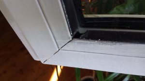

    an der Außenseite von einem Holzfenster ist das Silikon an der Ecke abgegangen.
    Würde es reichen die Fehlstelle mit neuem Silikon auszubessern oder sollte man das komplette Silikon an allen vier Seiten erneuern weil altes und neues Silikon gegeneinander arbeiten würden?
    Oder könnte man statt Silikon einfach Acryl nehmen? und würde das dann nicht gegen das Silikon arbeiten?

    Ich bin Laie. Aber nach meinem flüchtigen Wissen wird Acryl an den Seiten und oben verwendet und Silikon unten wegen Tropfwasser. Mehr kann ich dazu nicht sagen. Wahrscheinlich habe ich schon zuviel dazu gesagt und vlt. auch schon falsch.
    Vielleicht verwendet man das Acryl auch nur um besser drüberstreichen zu können, weil es günstiger ist und man dort kein Silikon braucht oder weil es üblich oder Stand der Technik ist; aber was weiß ich schon.
    By the way...das Überstreichen ist nicht wirklich gut, oder? Kommt das nicht früher oder später dann da eh wieder von alleine runter die Farbe oder ist es dann einfach die Falsche gewesen?

    Acryl ist keine dauerhafte Abdichtung und zieht mit der zeut auch feuchtigkeit an da es von uv strahlung zersetzt wird. Silikon immer komplett erneuern da das neue auf dem alten keine haftung bekommt. Zu dem scheint es ja nur ein Fenster zu sein ich denke da kann man auch alle seiten entfernen das sollte einem die Arbeit wert sein.

    Ist das innen oder außen?

    Ups...er schreibt Außenseite; habe ich nicht drauf geachtet gehabt. Ich habe das auch mit dem Fensterrahmen verwechselt gehabt. Man sieht ja auf dem Bild, dass er das Fenster direkt zeigt.

    @Darius1 mach das Silikon da neu wo es kaputt ist und gut ist. Manchmal machst du dir echt viele Gedanken zu kleinen Detailfragen ;)

    Ich hoffe aber, dass es besser ausgebessert wird, als der Rahmen gestrichen wurde.
    Ich würde die Fehlstelle mit uhu polymax auffüllen.
