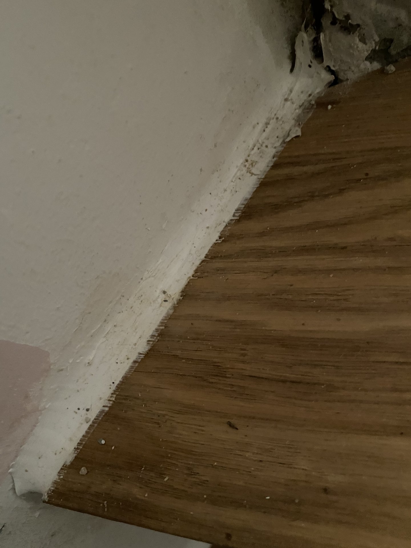

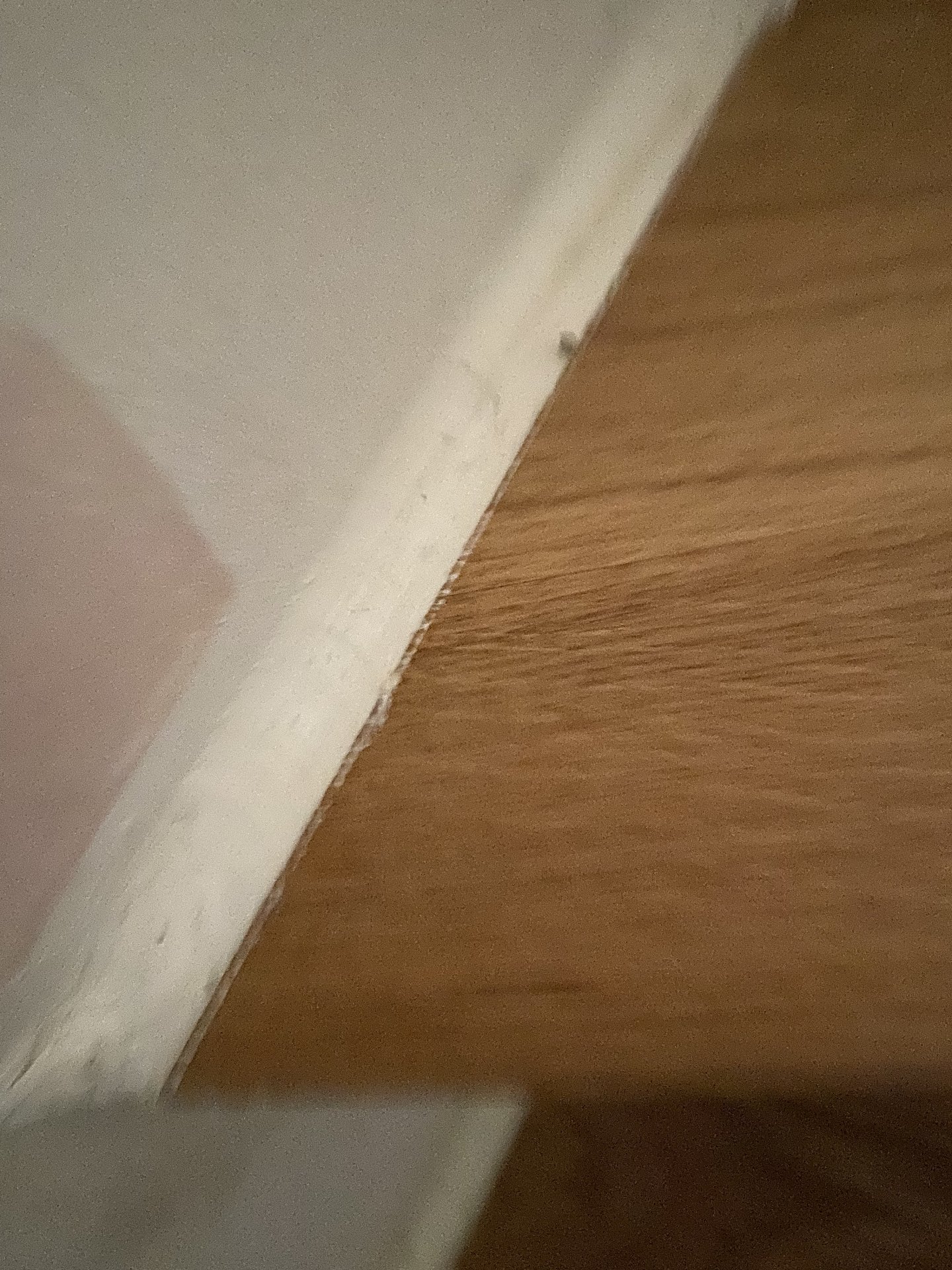

  1. #1 Asculap, 15.01.2022
    Asculap
    Asculap
    15.01.2022

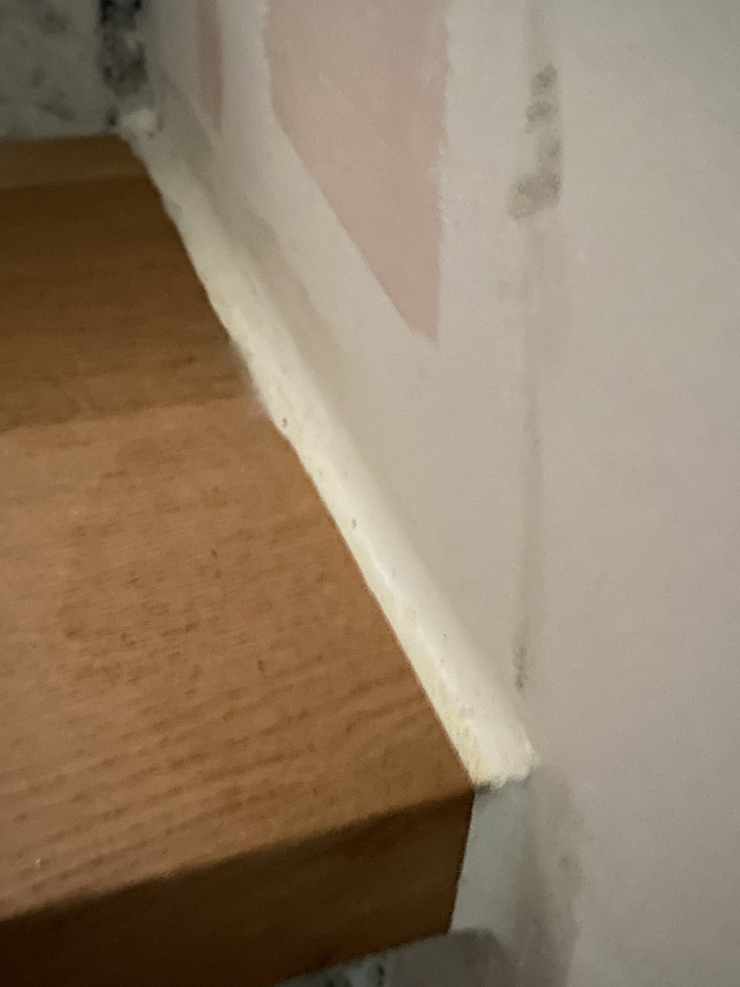

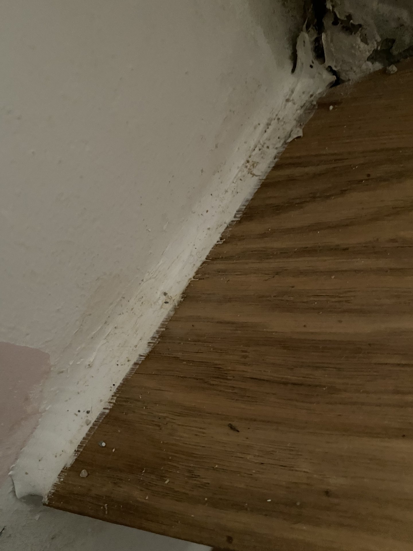

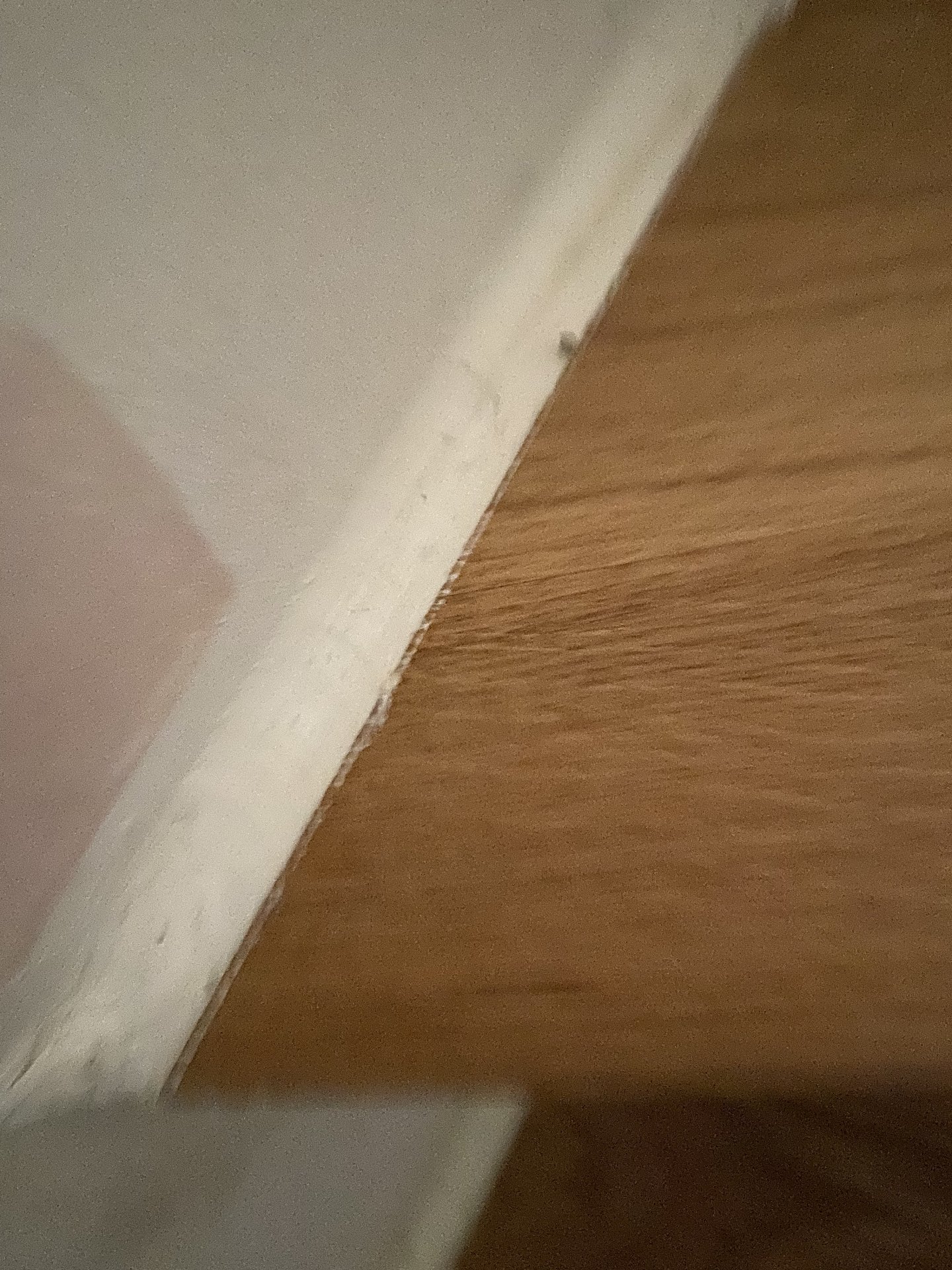

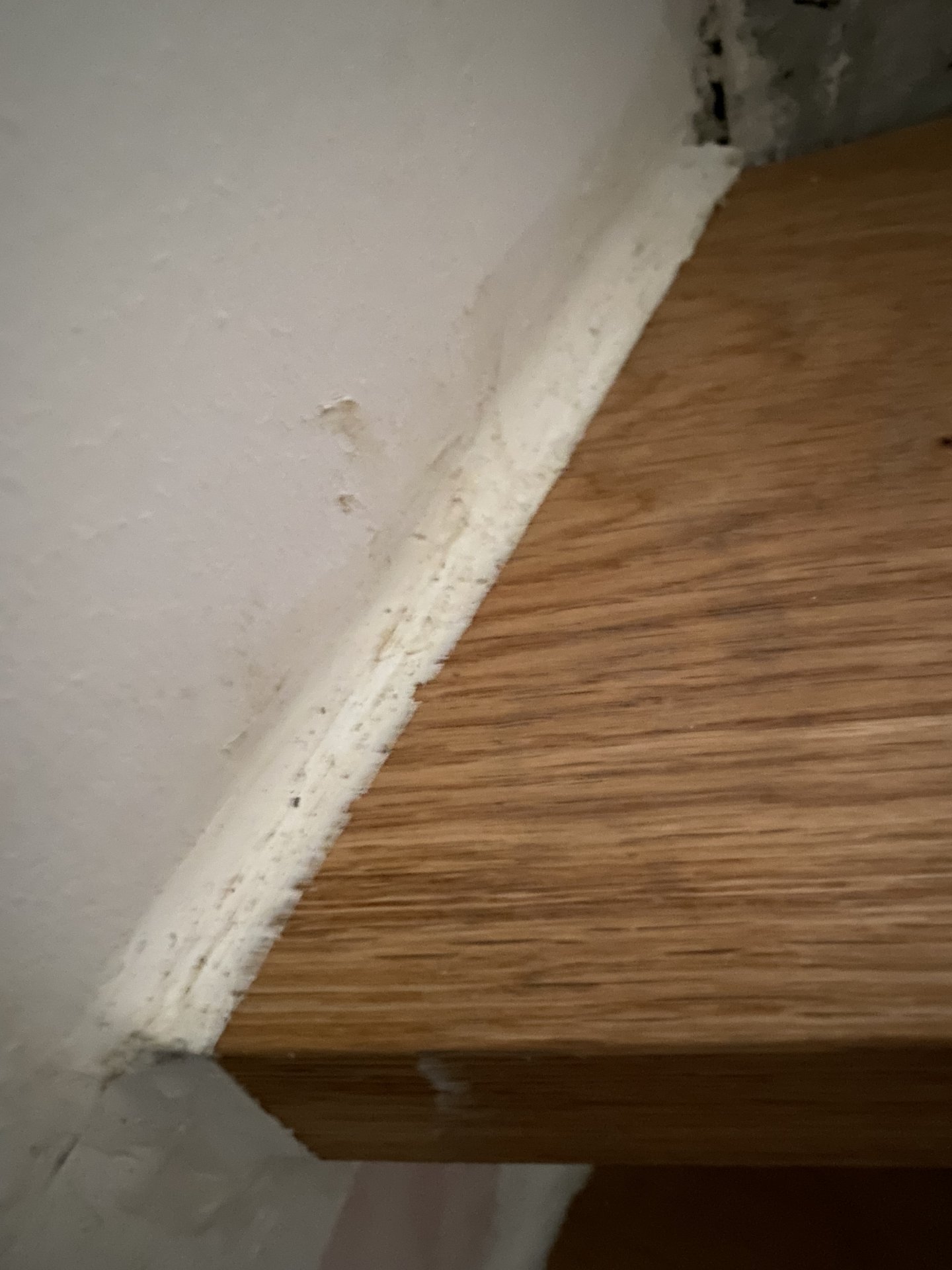

    bitte nur ernste und weiterhelfende Antworten. Wenn es geht ohne Häme. ;-)
    Der Schreiner hat kurz vor Weihnachten bei den Fugen an den Eichenholz-Trittstufen eine wahre Silikon-Odyssee veranstaltet. Kurzum, das ist so untragbar und nicht mit „ist Toleranz“ schön zu reden.
    Wie bewertet Ihr das und wie kann man das noch hinbekommen? Denn das Silikon ist ja nicht einfach so mehr aus dem Holz wegzubekommen.
    Vielen Dank schon mal
    Michael

    Ich seh als erstes Dreck und Schimmel. Das wär für mich untragbar.
    1. Übersichtsbild.
    2. was sollte der Schreiner denn machen? Neue Treppe einbauen, Stufen abschleifen, oder was?
    Das man den Leuten immer alles aus der Nase ziehen muß...

    Es ist Schmutz und Dreck, korrekt. Links und rechts ca. 1,5 cm Silikon.
    Nun, die Frage ist ja was man da machen kann? Ich weiß es ja eben gerade nicht. Der Schreiner selbst hat es ja so silikoniert kurz vor Weihnachten und findet seine Leistung so augenscheinlich okay.

    Da wäre ich erstmal nicht ganz so sicher. Die Silikonfuge deckt wohl den „Spalt“ zur Wand ab und wie groß der ist und vor allem wie groß der sein darf ist nicht ganz so trivial zu beantworten…
    Wenn ich das auf dem einen Bild gerade richtig sehe, dann sieht da halt auch mit einer an sich ordentlichen Fuge blöde aus, weil da einfach der Schlitz bisschen groß ist. Will sagen: Die Fuge ist unschön, die wird aber wohl so oder so nicht viel schöner…

    Dann bitte sofort Mangelanzeige beweisfähig zustellen mit Frist ~14 Tage.
    Die Rechnung für die Treppe um das Doppelte der voraussichtlichen Mängelbeseitigungskosten kürzen und als Sicherheitseinbehalt beiseitelegen.
    Ich würde hier mangels diesbezüglicher Erfahrung mal 2.000,- Euro ansetzen. Möge er das Gegenteil belegen.
    Wie er das macht, ist seine Sache.

    Abnahme verweigern, Mängelanzeige schreiben und erstmal gar nichts bezahlen.
    War das nicht genauer spezifiziert? Dann stellt sich im Streitfall hier die Frage, was der Besteller "üblicherweise" erwarten darf.
    Mit alter Farbe und alter Rauhfaser an der Wand? Vielleicht wollte er die Treppe ja nur an das allgemeine Erscheinungsbild anpassen ... :p

    Die Bilder sind halt etwas unscharf, ich kann es leider nicht besser erkennen.
    Falls der Auftrag nur lautete "Mach da Eichenbretter auf die Betontreppe" ohne weitere Beschreibung der Ausführung, dann hast du die doch bekommen. Das, was der Schreiner abgeliefert hat, ist nicht schön. Aber ob es das ist, was ein üblicher Besteller üblicherweise erwarten darf, liegt in letzter Instanz im Ermessen des Richters. Falls der Auftrag aber lautete "Eichenholztrittstufen, Dicke x cm, max Fugenbreite x mm, Fugen mit Produkt xy verschließen, ...", dann wäre eindeutig klar, was der Auftragnehmer schuldet.
