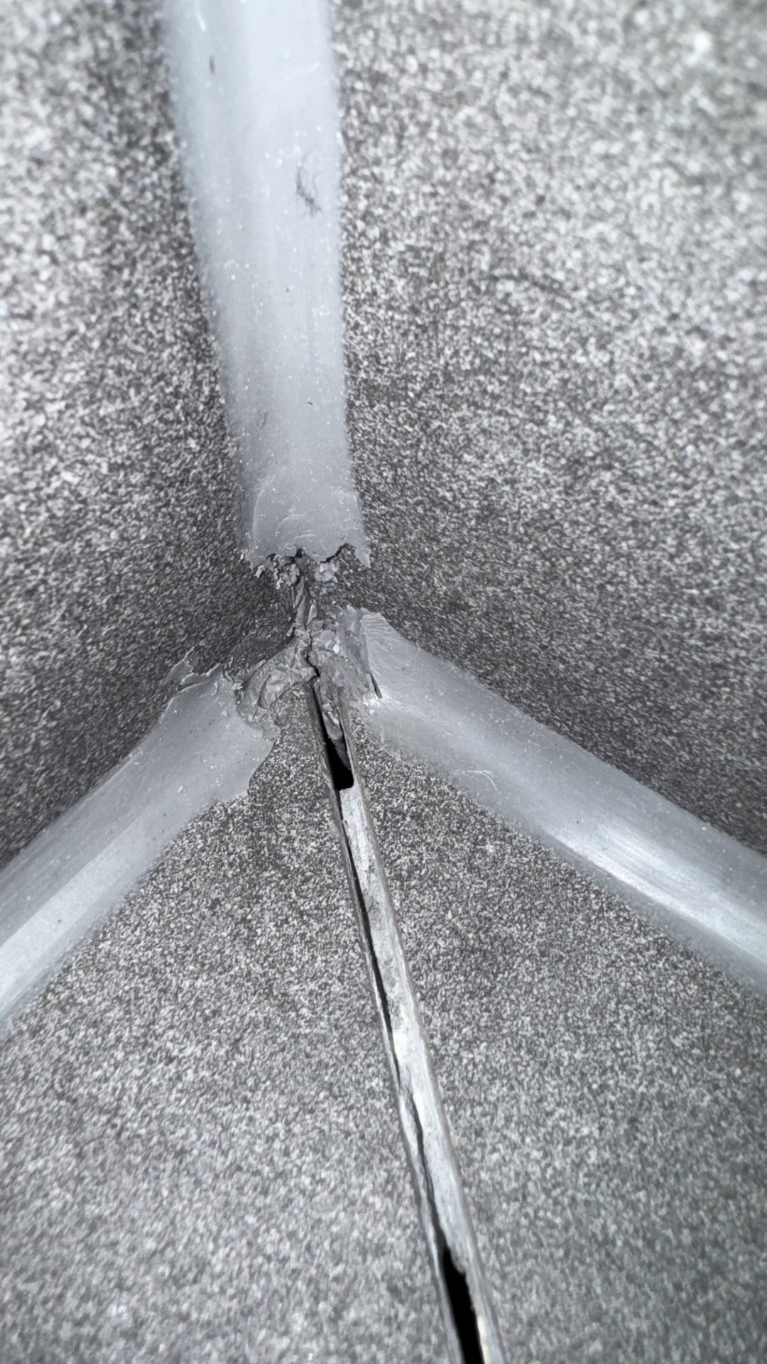

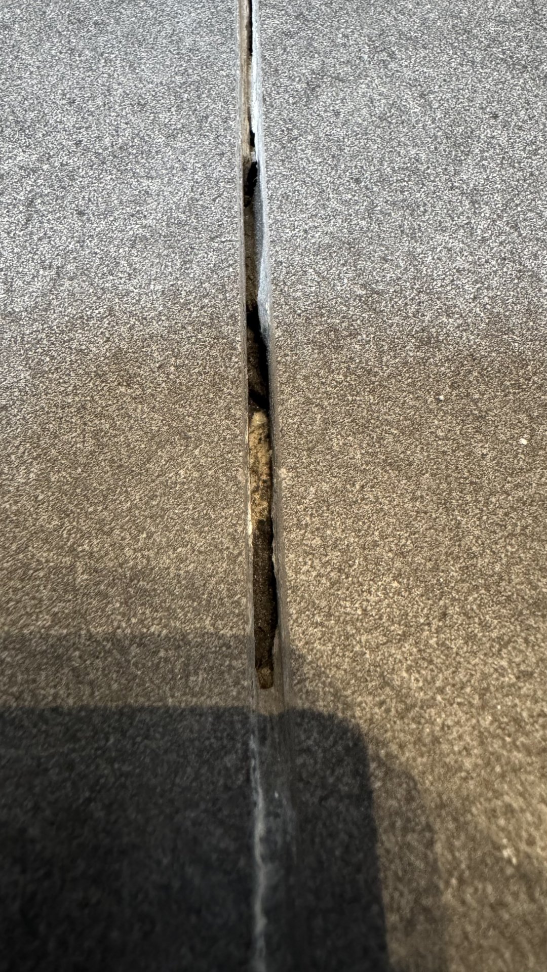

    Beim Fugenerneuern musste ich auch in die Ecke und das Silikon dabei abkratzen.
    Wenn ich nur diese Ecke mit Silikon wieder fülle, reicht das? Oder muss ich komplett das Silikon abkratzen?

    Ich glaube da fehlt nicht nur das Silikon

    Was noch? (Natürlich die Zementfuge noch, aber außer dem?)

    Neues Silikon verbindet sich in der Regel nicht wirklich gut mit bereits getrocknetem Silikon und dichtet dann auch nicht so gut ab. Hab ich vor vielen Jahren naiv wie ich war auch mal gemacht. Gehalten hats nicht wirklich.
