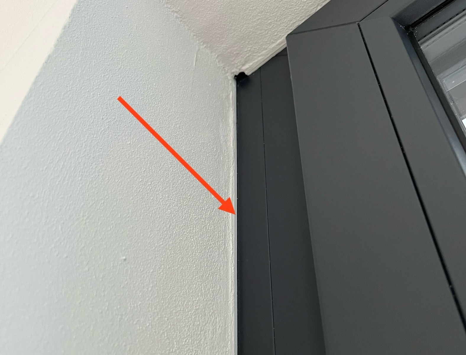

    Guten Tag zusammen,
    wir stehen gerade vor einer Frage zur Praxisausführung der Dichtfuge zwischen Fensterrahmen und Innenputz.
    Bei der Abnahme ist uns aufgefallen, dass umlaufend keine Silikonfugen vorhanden sind. Das sieht dann mehr oder weniger unsauber aus, da man auf das Schaumstoffband sehen kann (dieses ist zwischen Fensterrahmen und Mauerwerk umlaufend) >> siehe Bild.
    Frage: ist das beabsichtigt und darf da gar keine Verfugung gemacht werden, oder wurde diese weggelassen/vergessen? Ist oben in den Ecken absichtlich ein Loch?
    Wir wären sehr Dankbar über hilfreiche Antworten.

    Da darf man schon ne "Sauberkeitsfuge" machen, nur kostet doie halt Geld und es fragt sich ob man das "standardmäßig" machen muss. Ich meine sowas muss ab einem gewissen Ausbaustandard mit dabei sein, allerdings können wir tagelang darüber debattieren was das genau bedeutet und dann noch immer unterschiedlicher Meinung sein...
    Btw. das ist ja daher ärgerlich, das es Anputzleisten mit "Gummilippe" gibt, bei denen das Schaumbad sauber abgedeckt ist und die kosten nur ein paar Cent/m mehr... Die Frage ist da mE nicht ob da eine Sauberkeitsfuge fehlt, sondern wieso man nicht die praktisch preisgleichen Leisten nimmt, mit denen man überhaupt keine Sauberkeitsfuge braucht...
    Ameisenloch? Oder sonst irgendwas mit Natur- und Artenschutz? Das ist einfach nur geschlampt... Oder ist es überall so und dann auch noch überall gleichmäßig?...

    Vielen Dank für die Hilfe.
    Mit einer Sauberkeitsfuge meinst du Silikon, oder muss besser Acryl verwendet werden?
    Grundsätzlich darf da aber eine Sauberkeitsfuge nachträglich gemacht werden, um das optisch zu verschönern? Oder besteht dann die Gefahr von Feuchtigkeitsbildung weil es zu dicht wäre?
    Zum Loch oben: das ist uns an mehreren Stellen aufgefallen. Kann mir nicht erklären wie das durch unsauberes Arbeiten unbewusst so entstehen kann. Aber auch das kann zugemacht werden ohne dass man die Dämmfunktion negativ beeinflusst?
