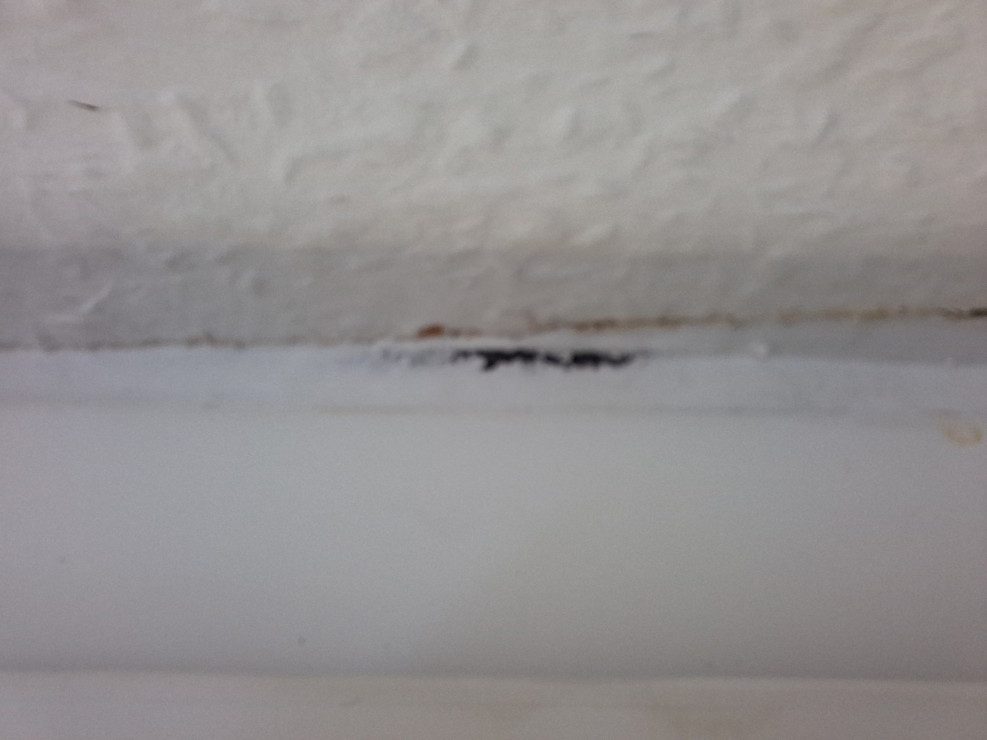

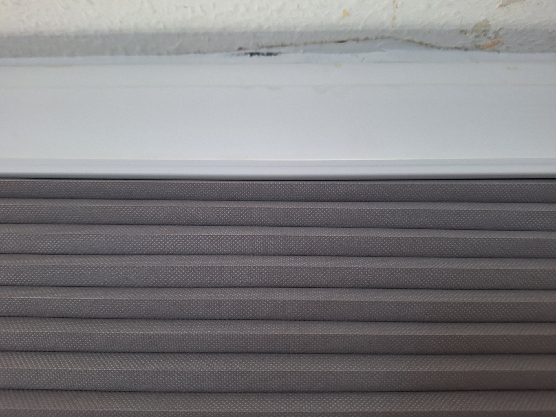

    Guten Tag,
    Wir haben vor drei Monaten neue Fenster einbauen lassen.
    Nun ist uns aufgefallen, dass im Schlafzimmer am oberen Rand eine schwarze Stelle aufgetreten ist.
    Gelüftet wird regelmäßig.
    Wir können uns dies nicht erklären.

    Beide Fotos sind qualitativ so schlecht, dass man weder erkennen kann ob es sich um Schimmel oder um Verschmutzungen handelt noch kann man sehen ob das da Wasserränder oder Ränder alter Tapetenreste sind.
    Grundsatzfrage: Wurden alle Fenster der Wohnung getauscht? Wenn ja - wurde vorher ein Lüftungskonzept aufgestellt und wurden die Fenster mit Fensterfalzlüftern ausgestattet?

    Ein Übersichtsfoto wäre super.

    Ich denke da schaut des Kompriband einfach nur durch an der Stelle
