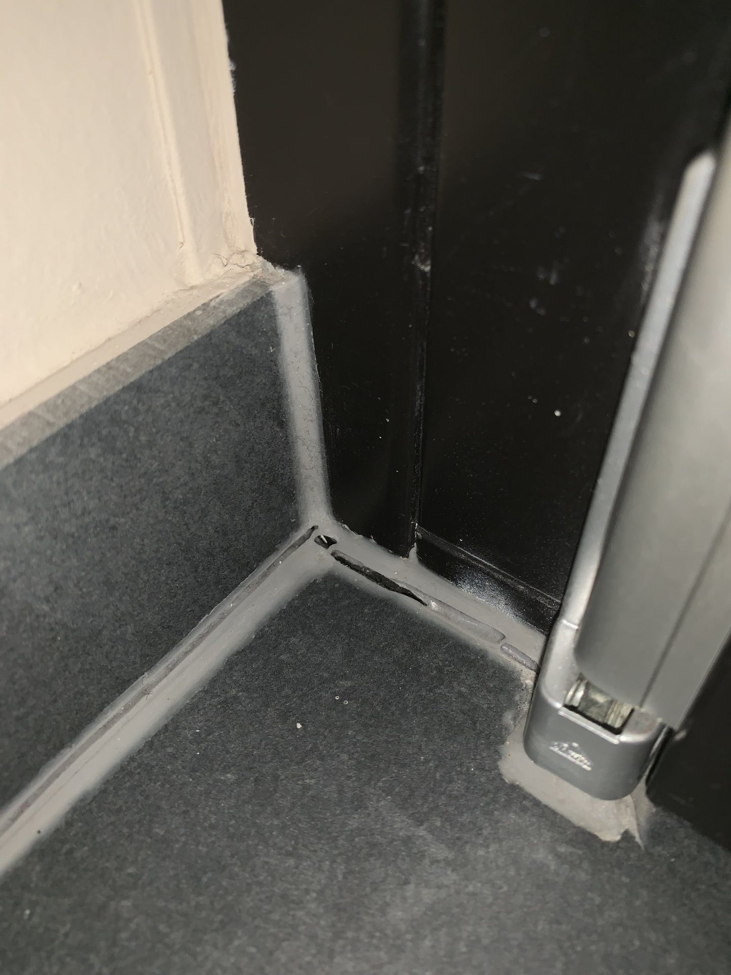

    Ich hoffe jemand kann mir weiterhelfen :-)
    Ich habe das Problem dass sich in meiner Wohnung (4 Jahre alt) den Boden gesetzt hat, laut Bauträger ist das normal. Jetzt hat das Setzen natürlich Spuren an dem Silikon hinterlassen, sehr viele sind komplett gerissen. Eine Silikonierung befindet sich an der Holzflügeltüre - siehe Foto! Ich gehe davon aus dass es sich hierbei nur um ein optisches Problem handelt, stören tut es mich trotzdem. Ist die Sanierung aufwendig? Wie soll ich vorgehen.
    Danke!

    Alles normal. Ich verstehe eh nicht, warum bei neuen Estrich gleich Silikon macht. Nach 2 Jahren wäre besser. Also Silikon rauskratzen und neues rein. Das Rauskratzen wir am teuersten. Kannst du auch selbst machen.

    Bei den Fließen ist das rauskratzen vermutlich kein Problem, wie kann ich jedoch beim Holzfenster vorgehen ohne es zu beschädigen?

    Mit einem Cutter und knibbeln - alles weg geht eh nicht.
    Ist eh sehr lieblos gemacht worden.

    Knibbeln? Kannst Du das erklären? Wir müssen auch alles neu machen.

    An Fliesen mit dem Fugenhai, ansonsten halt vorsichtig mit dem Cutter dran lang und dann mit guten Fingernägeln dickere Reste abknibbeln - bei Fliesen kann man auch mit einem Spatel die Reste abbekommen, ansonsten muss das mit überfugt werden.
    Keine schöne Arbeit - ich hab im dritten Jahr noch kein Silikon gesetzt - außer Bäder (da ist nix passiert), Küche (da ist es gerissen, komme ich aber auch nur im Sichtbereich dran) und im Keller zwei Räume (da ist gar nix passiert).
