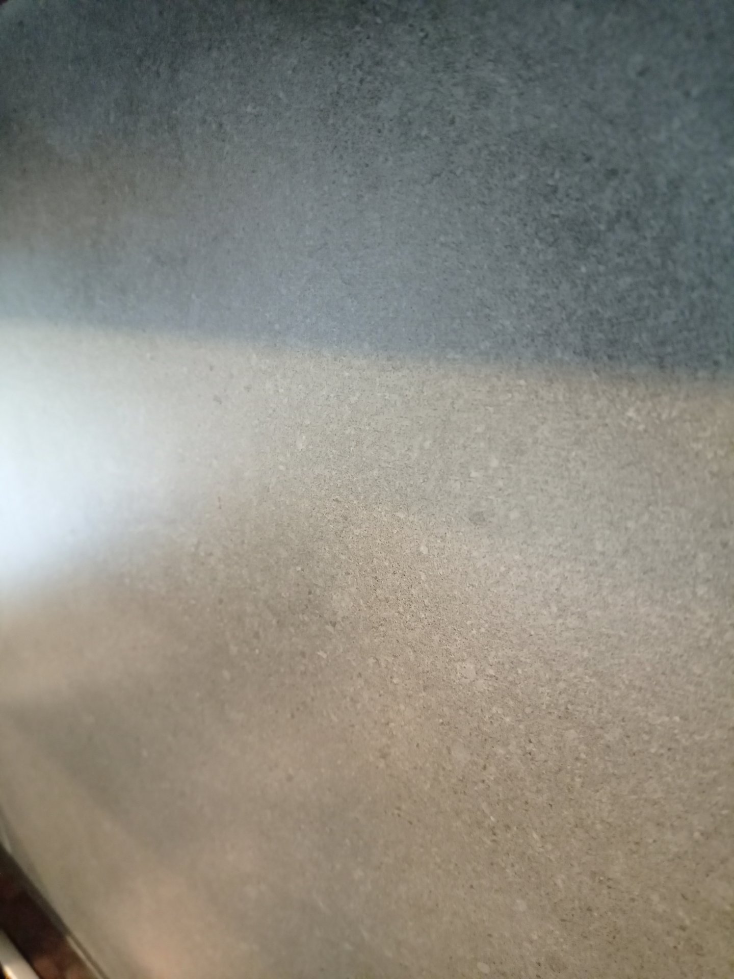

    Hallo Forengemeinde ,
    ich hätte da mal eine Frage !
    Folgendes : Ich habe vor ca. 3 Monaten in der Küche den Fliesenspiegel mit 60x60cm Feinsteinzeugfliesen verfliest . Soweit alles gut und schön . Dann ging es an die Silikonfugen , ich habe Silikon und Glättemittel von einer großen bekannten Marke mit B am Anfang und o am Ende verwendet . (Ich glaube Markennennungen sind hier nicht so erwünscht). Silikon eingespritzt , Glättemittel aufgesprüht ( Ja , ich weiß da Streiten sich die Profis drum ob das nun richtig ist oder nicht ) und dann mit einer Art Spatel/Eisstiel abgezogen . Die Fugen ansich sind auch super geworden . Allerdings musste ich aufgrund der Bauart der Küchen - Oberschränke oben auch eine kleine Silikonfuge ziehen , dabei ist mir natürlich das aufgesprühte Glättemittel runtergelaufen . Ich habe das so gut wie möglich 5 Minuten später mit klarem Wasser von den Fliesen abgewaschen . Ich dachte Problem gelöst. Von Vorne sieht man nichts aber seitlich im Streiflicht sieht man die Laufspuren umso mehr. Ich habe es schon mit Terpentin - Ersatz und Nitro - Verdünnung versucht aber das war weitestgehend erfolglos .
    Hat irgendjemand ein Tipp wie oder mit welchem Reiniger ich das jetzt Nachträglich wegmachen kann ?

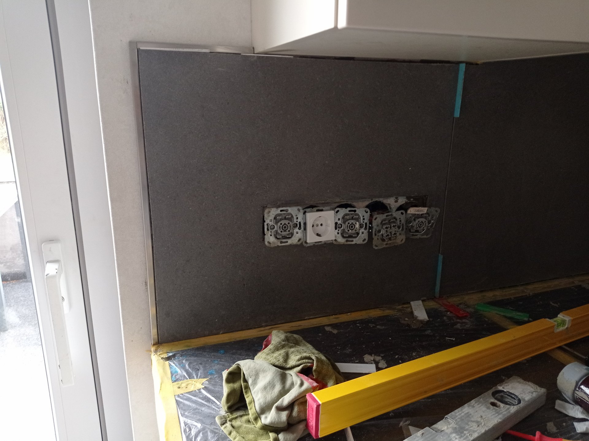

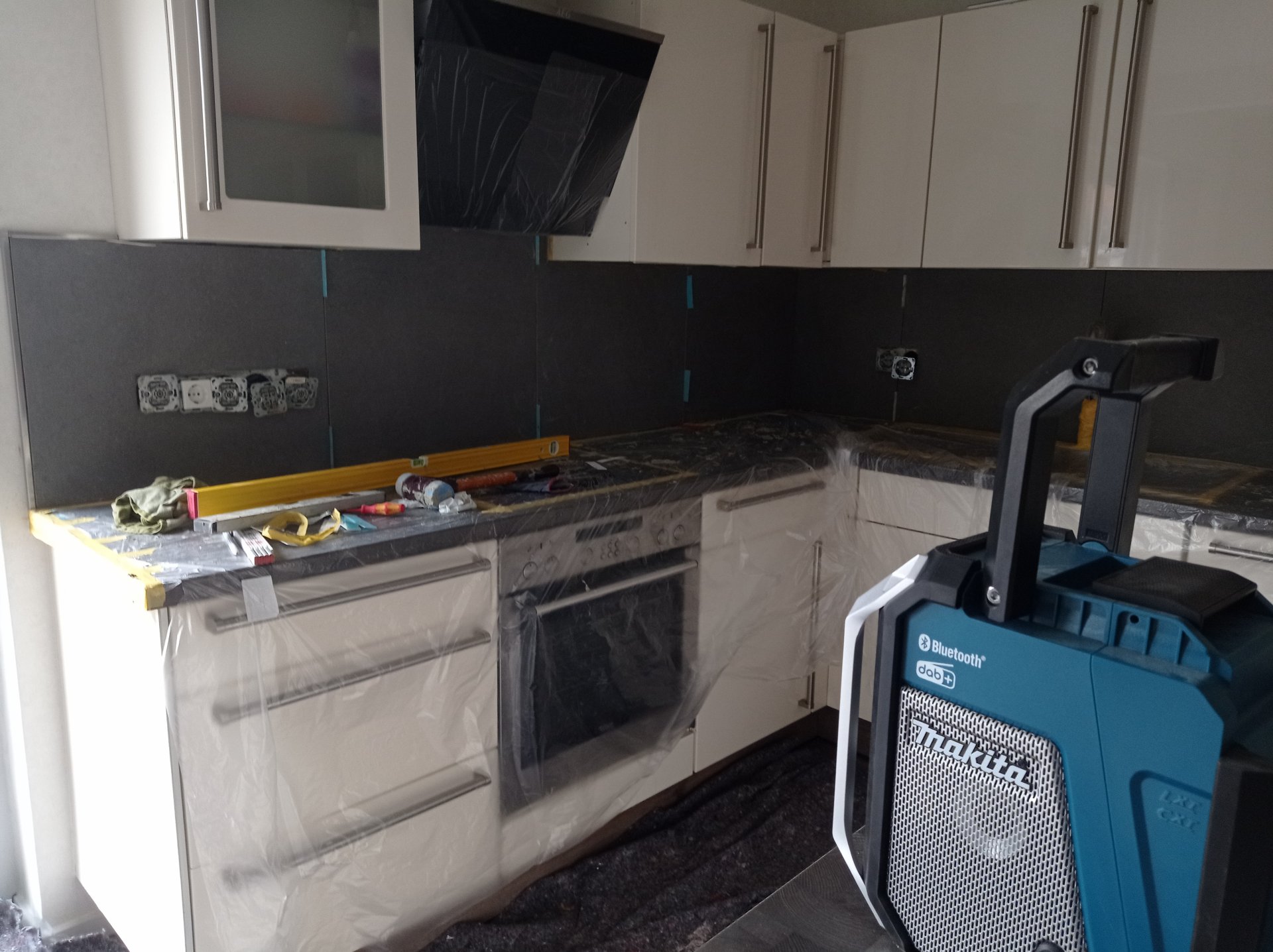

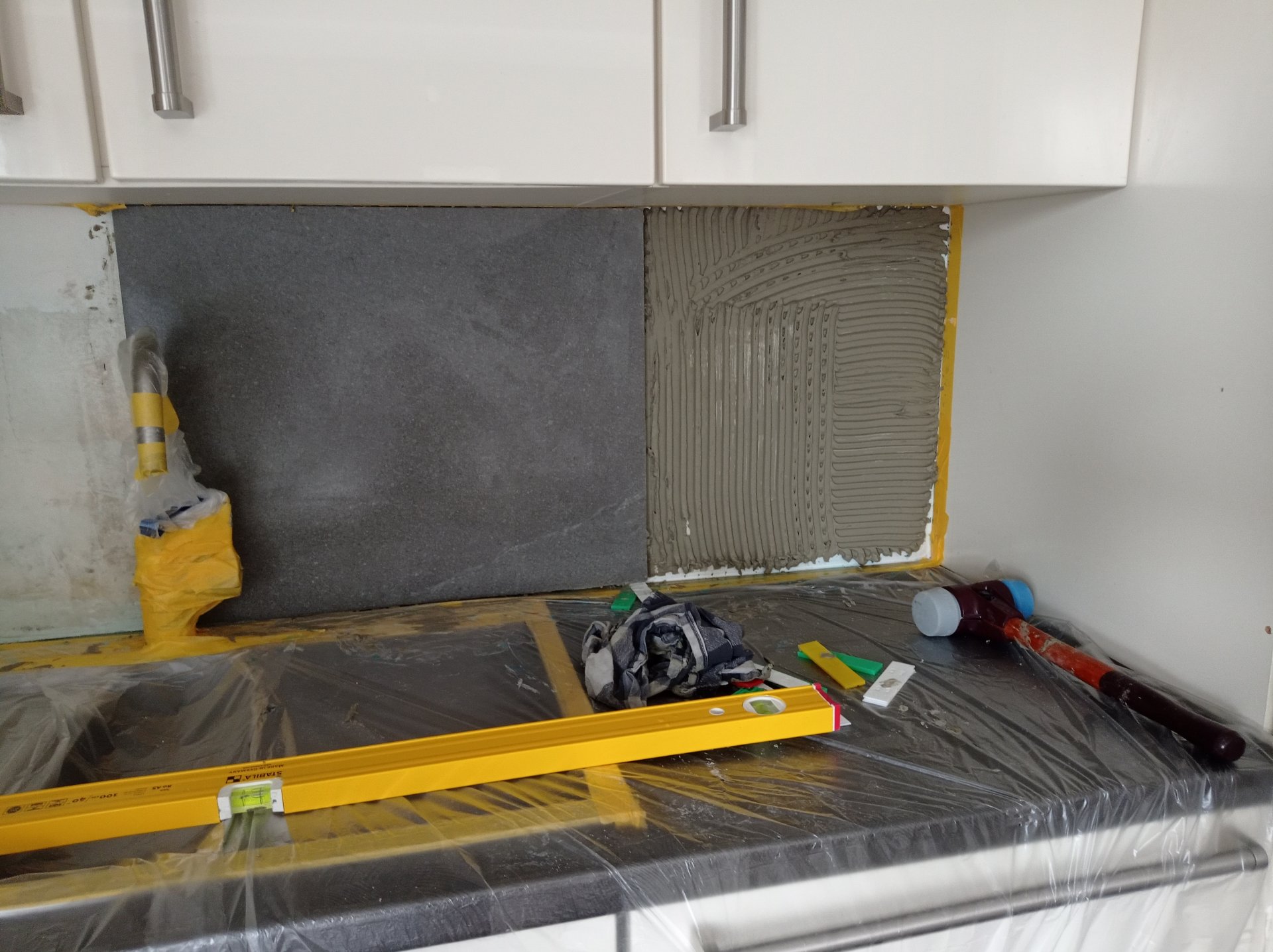

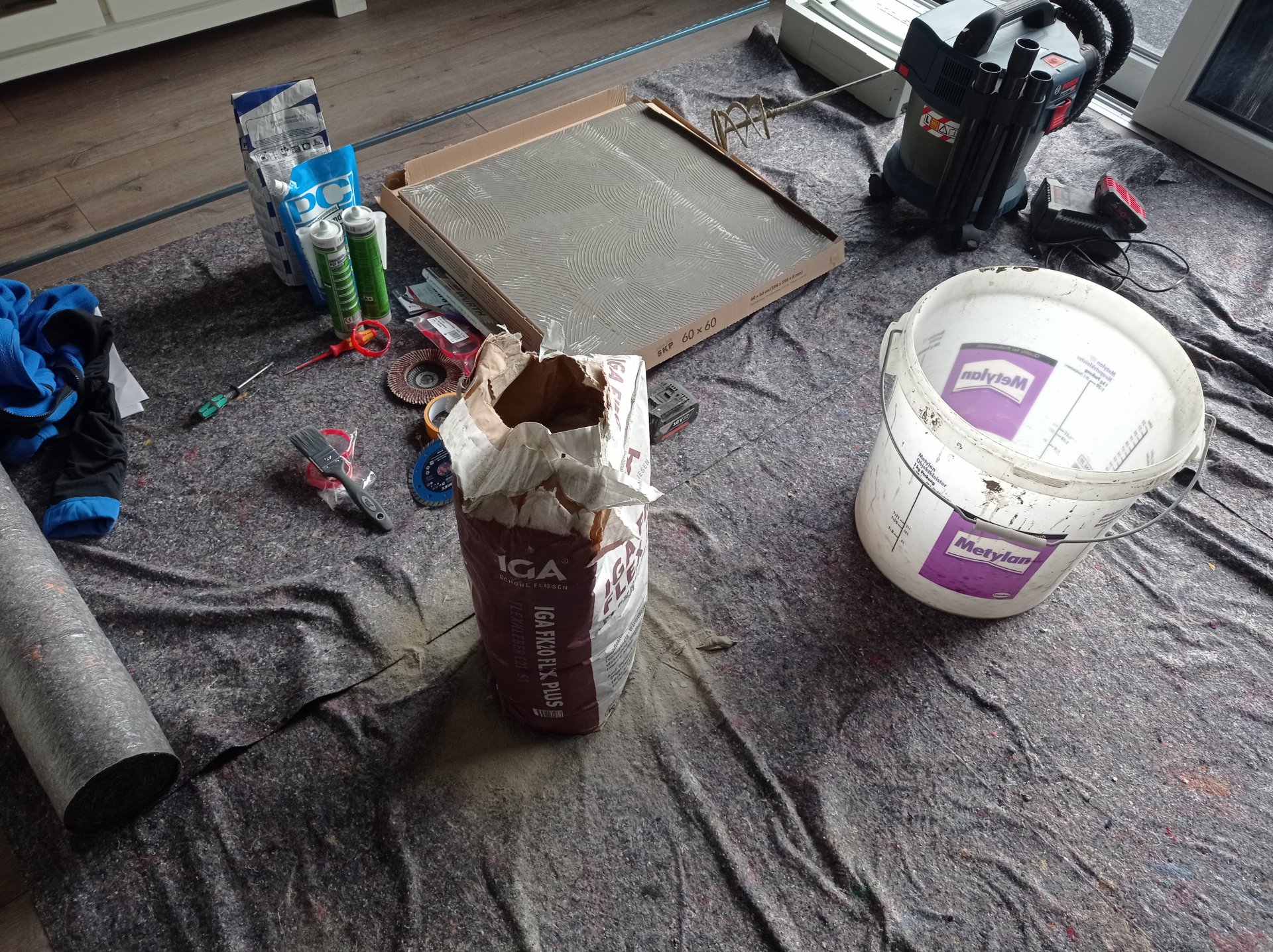

    Ansonsten hier nochmal der Gesamtaufbau wobei der ja eigentlich nicht relevant ist :
    Gipsputz von 2014
    Bisher immer Tapete dran gewesen weil nie die passenden Fliesen gefunden wurden ...
    Pci Gisogrund leicht verdünnt mit Pinsel aufgetragen und über Nacht aushärten lassen .
    IGA Flexkleber FK 20 Plus der Kleberkategorie C2 mit 10 auf 10er Zahnung aufgezogen .
    ( Eigentlich wollte ich einen Pci Flexkleber aber der Verkäufer sagte für einen Fliesenspiegel reicht der IGA alle mal . )
    Kontaktschicht in Form von Kratzspachtelung auf die Fliesenrückseite aufgezogen . ( Buttering - Floating Verfahren )
    Fliese ins Kleberbett eingedrückt und mit der Wasserwaage ausgerichtet .
    Einen halben Tag Später mit Pci Nanofug verfügt .
    2 Tage nach Verlegung versiegelt bzw. Silikoniert .
    Mit freundlichen Grüßen
    Julian Peters

    Sehr sehr schwer im Bild zu sehen. Links und rechts oben die auf ca. 5 cm verlaufenden Striche . Diese ziehen sich in der Realität ca. bis zur Fliesenmitte und sind 4-6mm Groß und in Real deutlich sichtbar.
    Evtl. kann ich morgen Mittag bei Streiflicht durch die große Schiebetür mal ein besseres Foto machen

    Auf dem Bild scheint mir die nicht glasiert zu sein. Dann ist sie zwar begrenzt aber saugfähig. Zumindest genug, dass das Glättzeug in die Poren krabbeln kann.
    Hast du noch ein Reststück/Verschnitt? Dann probier da dran, ob das mit einem anderen Lösungsmittel abgeht.
