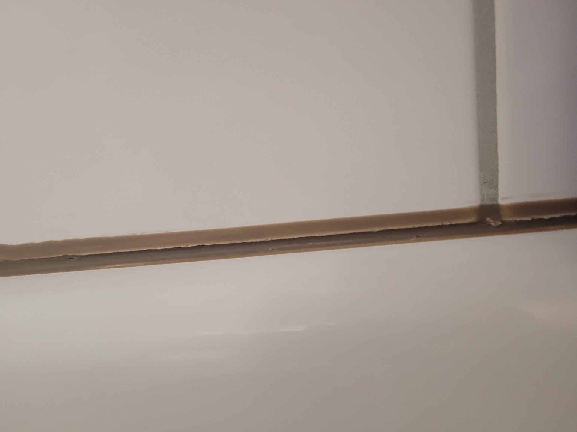

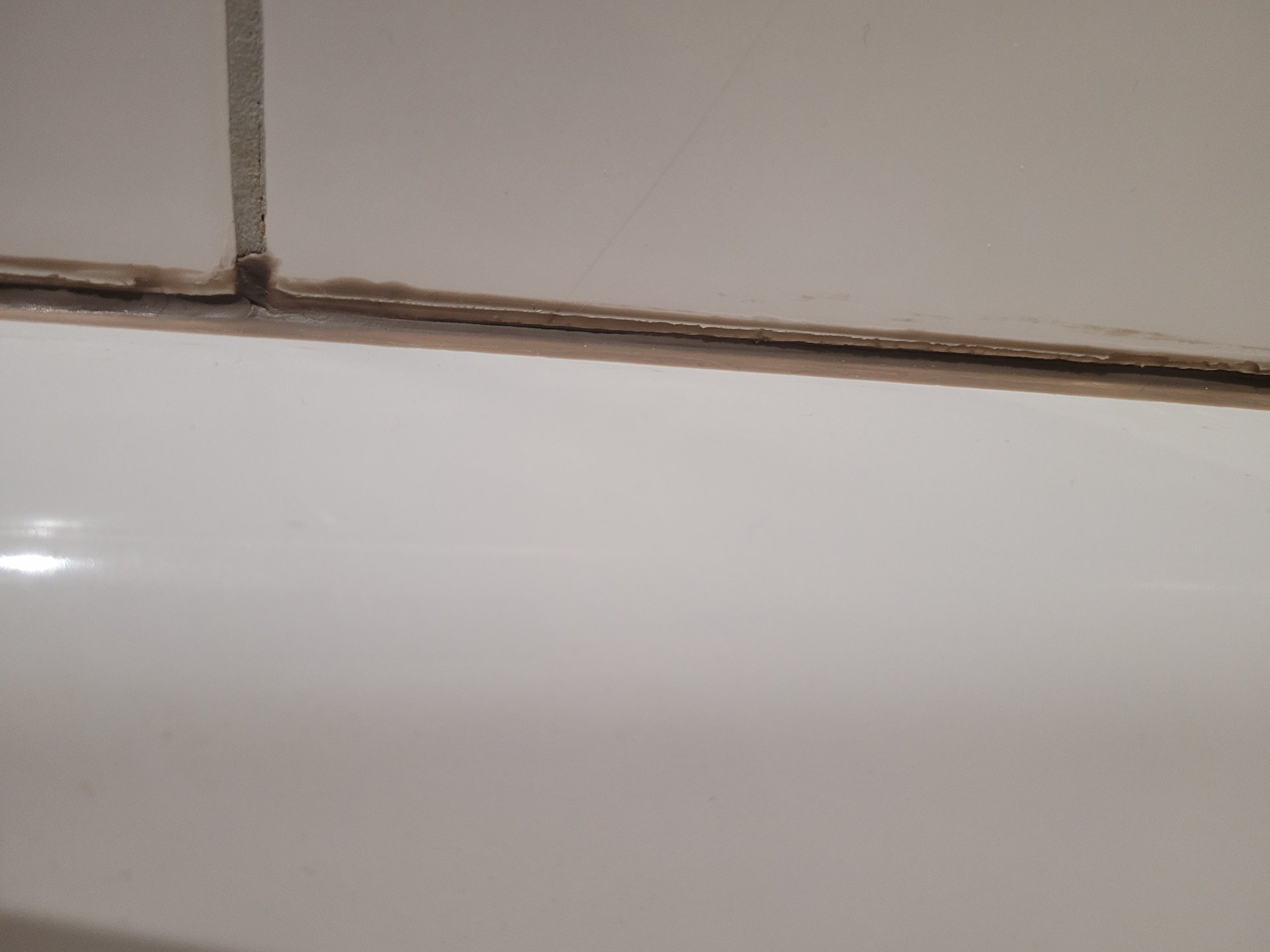

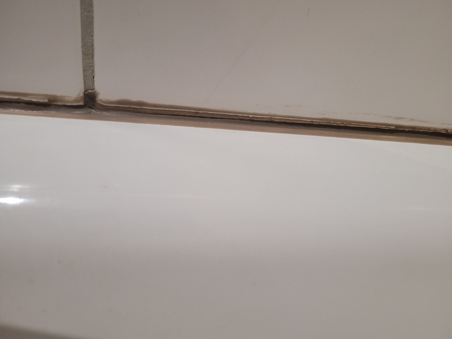

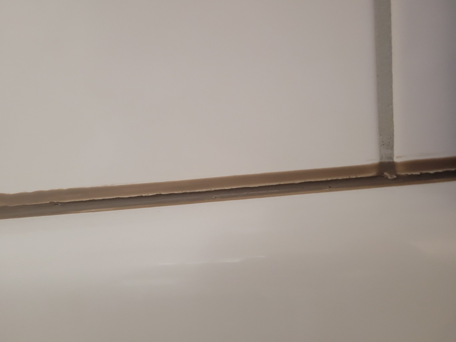

    Hallo in unserer Wohnung war bei Einzug das Silikon in der Dusche sehr Schimmelig und arg abgenutzt. Der Vermieter hat die Dusche vorher ja gesehen und nichts zu dem Silikon gesagt. Später habe ich ihm angeboten das wir es machen könnten. Er ist schon 80 Jahre und wirkt so das er hier nix mehr investieren will, schien darüber auch sehr zufrieden. Mein Vater hat das mit dem Silikon gemacht und der Vermieter war auch da und hat sich das ganze angeschau. Nun nach einiger Zeit zieht es sich arg nach innen. Bilder hab ich hochgeladen. Ich mache mir nun Sorgen das es auch nicht mehr hält. Wahrscheinlich kann ich auch noch dafür haftbar gemacht werden weil wir es selbst gemacht haben, falls Wasser dahinterläuft? Soll ich ihm lieber schriftlich mitzuteilen das er um sicher zu gehen das die Silikonschicht ihren Zweck erfüllen selbst nachschauen muss? Um abgesichert zu sein? Eigentlich hab ich mich nur gut stellen wollen und laufe am Ende Gefahr Probleme zu bekommen. Habt ihr einen Ratschlag?

    Die Fuge noch mal gscheit machen, ggf. mit PU Füllschnur dahinter.

    Nochmal machen, nicht ganz so sparsam sein.
    Und vor allem, wenn das Silikon gemacht wird, die Wanne voll mit Wasser haben, damit das Gewicht die schön runterzieht.
    Kannst aber eigentlich beruhigt sein, denn das Silikon ist nicht die eigentliche Abdichtung. Wenn die Duschwanne richtig eingebaut ist, dann läuft da auch ohne Silikon nichts hinter.
