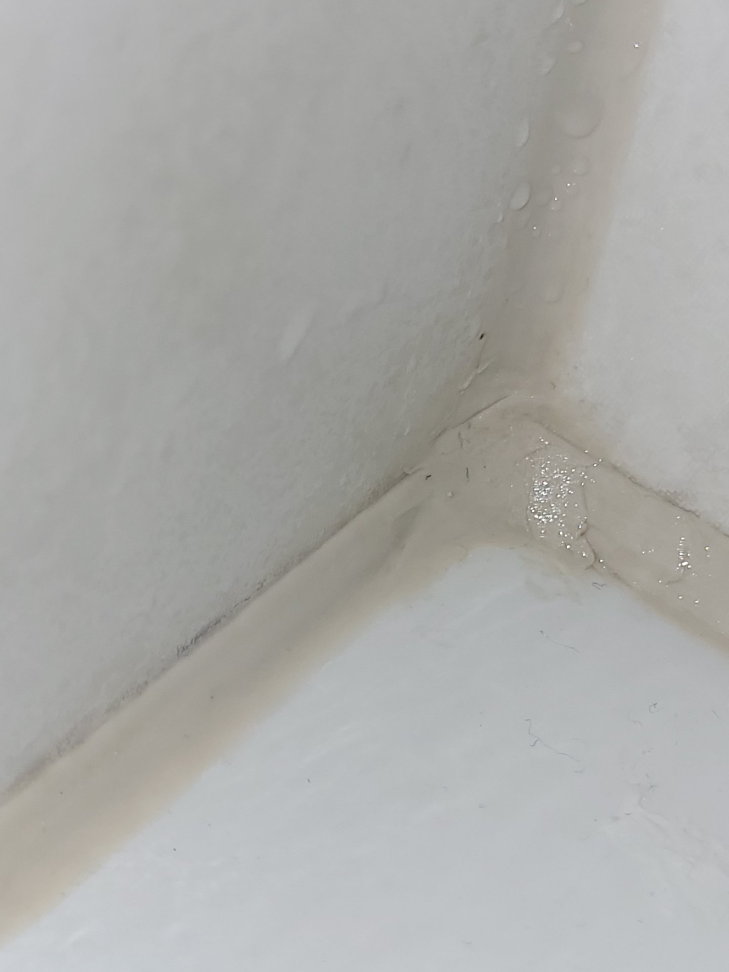

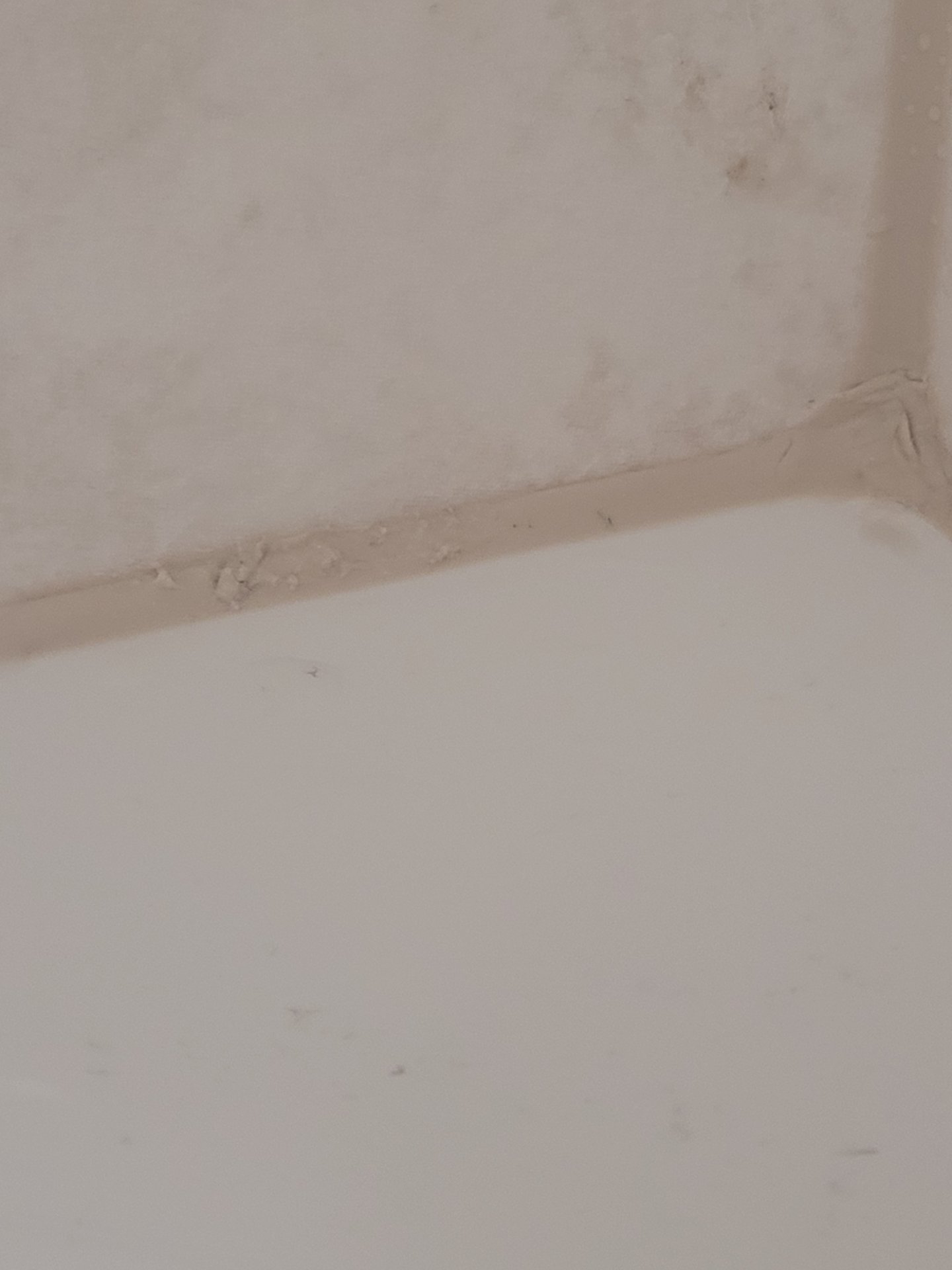

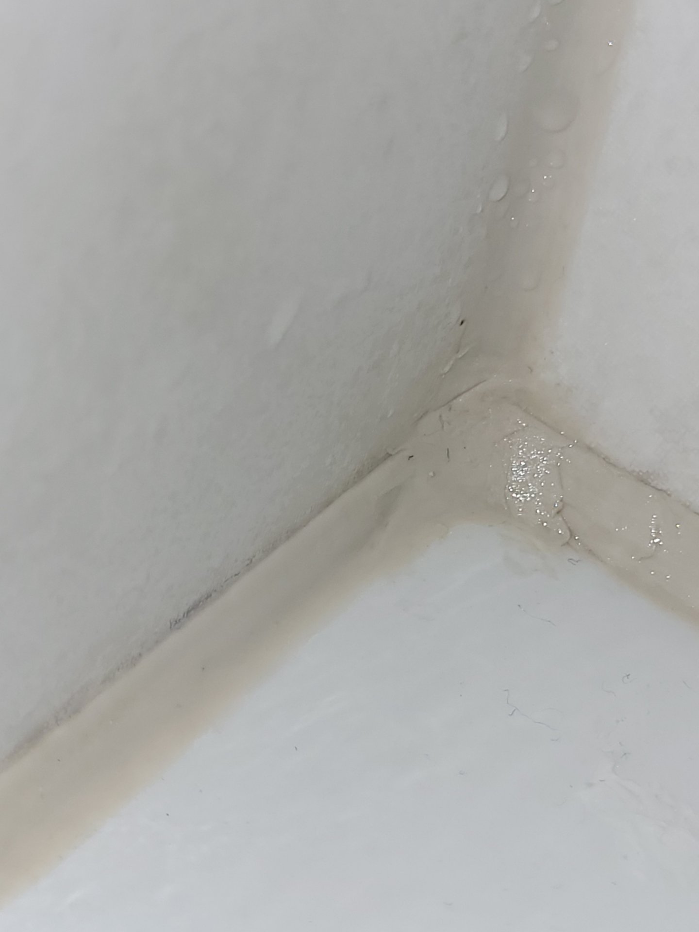

    Wir haben im Duschbereich die Silikonfugen neu machen lassen. Hat ein bekannter Fliesenleger von mir gemacht. Wir haben die Dusche nach mehreren Wochen gestern das erste Mal benutzt, das Silikon hatte also genug Zeit zum trocknen. Nun ist es so, dass ich heute festgestellt habe, dass die Fuge in einer Ecke weich ist. Das Silikon ist dort auch klebrig. Aber nur an dieser Stelle. Der Rest der Fugen, und das sind einige Meter, die neu gemacht wurden, sind durchgetrocknet und hart bzw. Druckfest. Wie kann das sein? Am Wasser kann es ja nicht liegen. Das Silikon war auch kein Billigsilikon (Ottoseal 100 Sanitärsilikon). Hat jemand eine Idee? Eas ich mich v.a. Frage ist, ob man nun alles neu machen muss oder es reicht, die Fuge auf der einen Seite der Dusche zu erneuern?

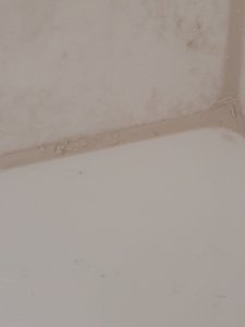

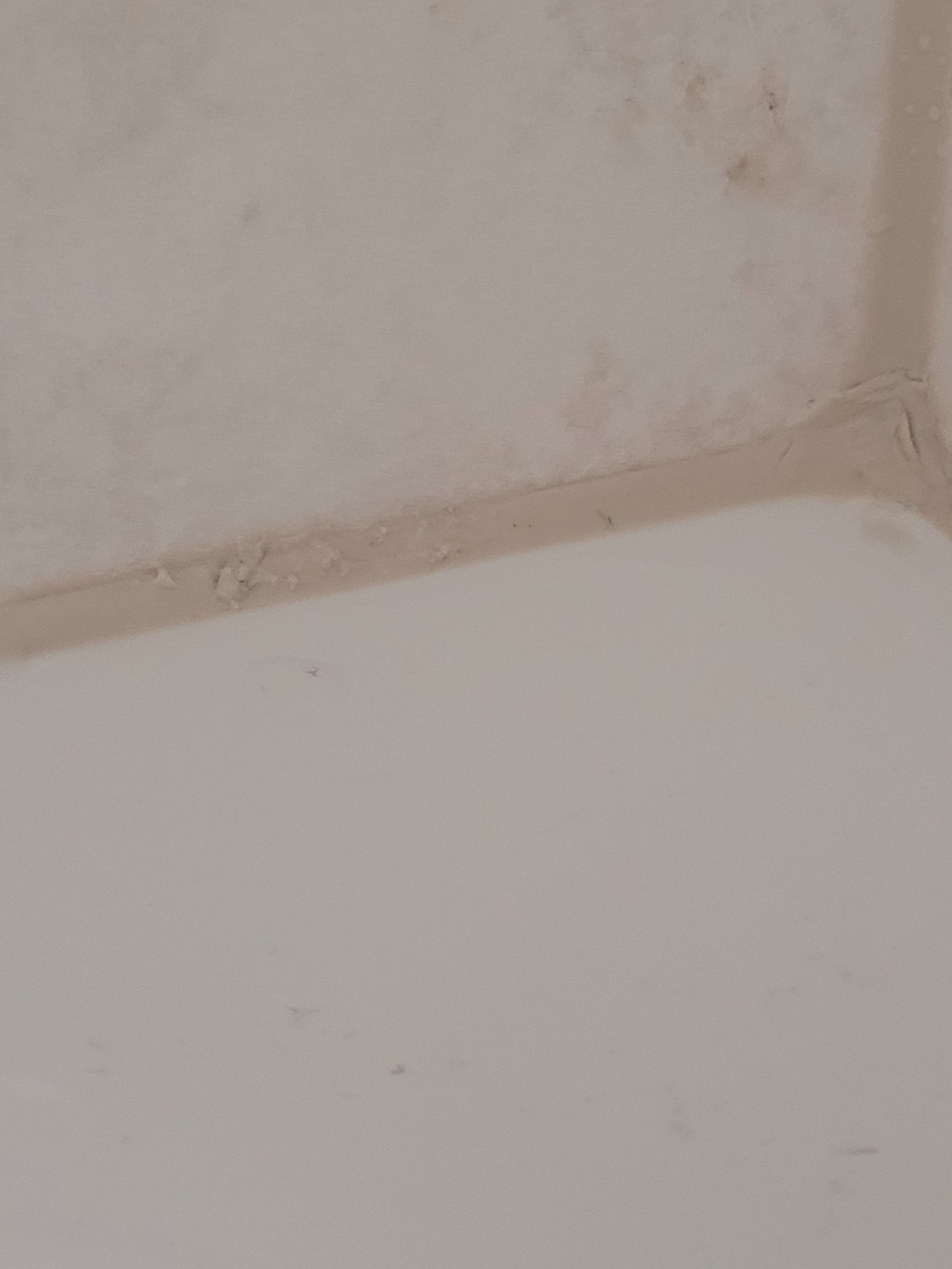

    An einer anderen Stelle hab ich das Gefühl, dass die Haftung zu den Fliesen nicht optimal ist. Glaube aber nicht, dass dort wirklich undicht ist (siehe Foto).

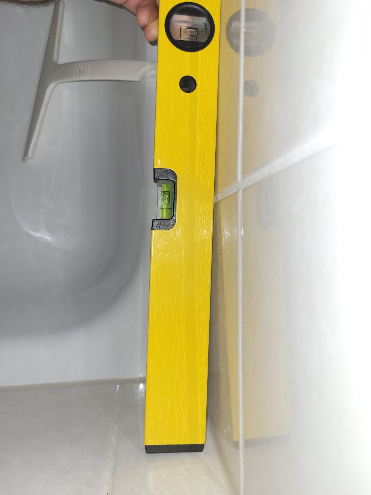

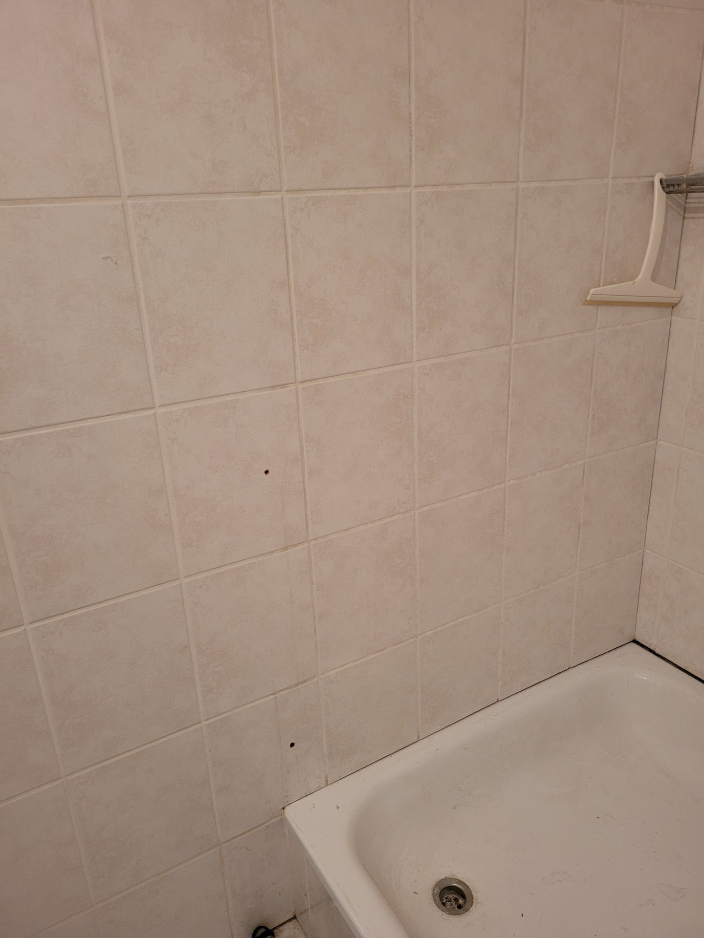

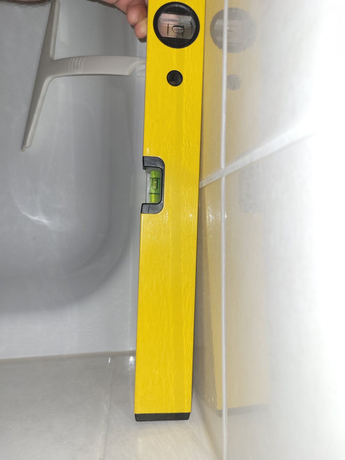

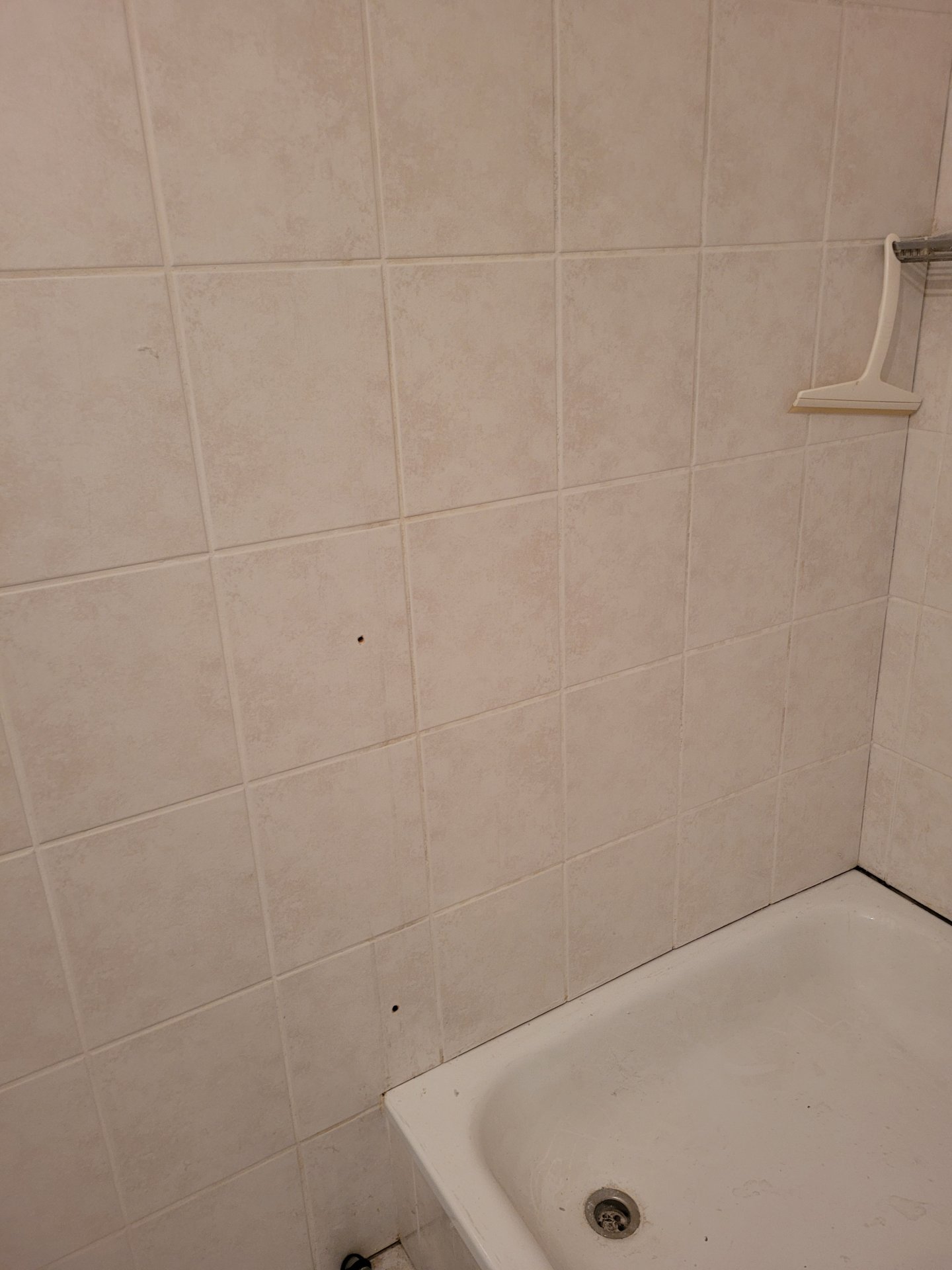

    Eine andere Sache, die uns auch aufgefallen ist, hat aber nix mit dem Silikon zu tun, dass die Fliesenach aussen gewölbt ist. Dies betrifft v.a. Die unteren 2-3 Fliesenreihen. Darüber wird es besser. Der Fliesenleger meinte, dass dort evt. Etwas gearbeitet hat. Kann man jetzt eh nicht ändern, aber komisch ist es schon.

    Wie wurde das alte Silikon entfernt? Evtl. wurden Rückstände vom Silikonentferner nicht gründlich abgewaschen. Silikonentferner macht das Silikon weich sodass man es leicht entfernen kann.

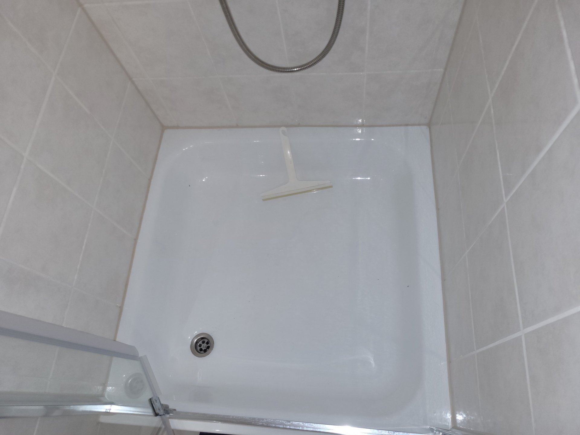

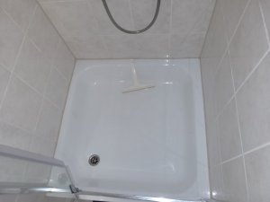

    Ich habe das Silikon mit Silikonentferner weggemacht. Der Fliesenleger hat dann nochmals mit Nitrobenzin nachgearbeitet. Allerdings ist der recht schnell und ich weiss nicht wir gründlich er es gemacht hat. In den anderem Bereichen gibt es keine Probleme.

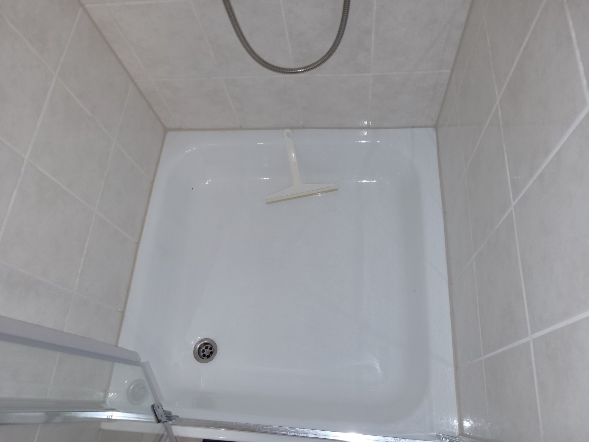

    Ich fürchte nur, dass man wahrscheinlich den kompletten Duschbereich neu machen muss oder reicht es die umlaufende Fuge zu machen? Wir haben halt die Türe erst danach eingebaut? D.h. hinter den Streben ist die aktuelle Silikonfuge und innen haben wir die Seitenteile noch von oben nach unten silikoniert. Aber da wird jetzt auch nicht so viel Wasser hinkommen. Ich stell mal ein Bild von oben gesehen ein.

    Man kann auch die kleine Ecke neu machen. Noch wird man keinen Unterschied feststellen wenn das vernünftig angearbeitet wird. Am besten mit einer Cuttermesserklinge entfernen, gut ausspülen und dann ausbessern. Ist ja nur ein Freundschaftsdienst ohne Gewährleistung. Die Silikonfugen dienen nur der Optik. Abgedichtet wird hinter den Fliesen, zumindest sollte das so sein.

    Da ist aber ein Spalt zwischen Duschwanne und Fliesen...und da würde ja sonst Wasser reinlaufen unter die Wanne...

    Üblicherweise ist dahinter eine Dichtung zwischen Wanne und Wand. Google mal nach "Poresta 3D Abdichtung" bei Youtube.
    Wurde damals bei dir aber bestimmt noch nicht gemacht. Also rasch Silikon in Baumarkt kaufen und los gehts.
