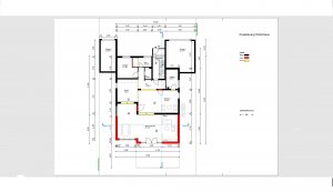

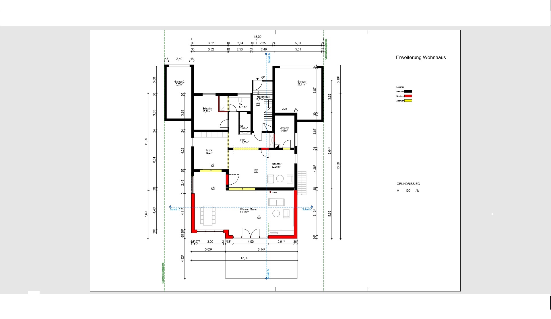

    Wir diskutieren gerade mit unserem Fliesenleger: Dieser möchte bei der Verlegung unserer Großformatfliesen – 120 x 120 – einige Dehnungsfugen mit Silikon im Plattenbelag einbauen. Dies macht aus meiner Sicht aber keinen Sinn, da der Estrich – Anhyment CAF F6 C30 – im offenen Wohnessbereich völlig ohne Dehnungsfugen eingebracht wurde. Dehnungsfugen im Estrich gibt es nur im Bereich der 4 Türübergänge: Schlafen, Bad,WC,Arbeiten. Laut Estrichleger bei dem Fließestrich kein Problem und wir haben jetzt auch Funktions- und Trockenheizen mit Vorlauftemperaturen bis 50° völlig rissfrei überstanden. Der Estrich ist zw. 4,5 und 5cm stark.
    Welchen Sinn machen solche Pseudo-Dehnungsfugen im Fliesenoberbelag?? Die Fliesen sind 1cm stark. Wäre für Meinungen / Expertisen sehr dankbar.
    Anbei auch zur Info der EG Grundriß.

    Dehnungsfugen immer da , wo Neubau auf Bestand trifft !
    Bei den Abriss- Teilflächen besteht immer ein Rest-Risiko ,daß irgendwann eine Fuge nachgibt
    Ich sehe da mindestens 2..3 Dehnungsfugen:cry
  19. #19 simon84, 11.07.2019
    23.488
    7.033
    Ach so, Anbau ist das auch noch... Mhm. Naja. Wenn im Estrich schon die Bauteilfuge nicht übernommen wurde macht es wenig Sinn die im Belag zu übernehmen, so weit gehe ich ja mit. Generell aber bisschen auf Risiko gebaut ;)
