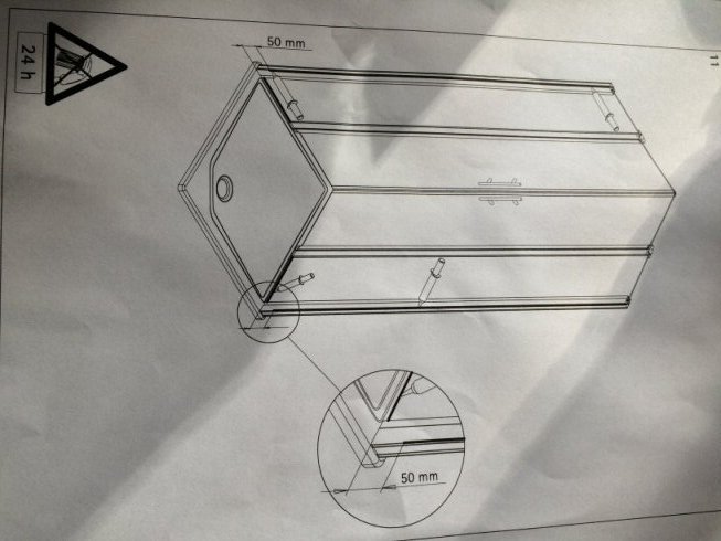

    Guten Morgen,
    Ich baue gerade eine HSK Favorit Nova Duschkabine ein mit Einbau auf einer Duschtasse.
    Klappt soweit gut allerdings bin ich jetzt bei der Silikonfuge und da steht, ich soll die innere Fuge, zwischen Wand und Rahmen der Duschkabine, nur bis 5 cm zur Duschtasse einbringen. Also 5 cm unten aussparen? Mir leuchtet nicht ein Warum. Dazu kommt, dass der Fliesenleger leider nicht 100% exakt gearbeitet hat, somit habe ich manchmal mehr Spiel und manchmal weniger.
    Die Außen Fuge wiederum soll bis ganz unten gehen. Hier gibt es noch eine Fuge um das Glas des Festelement abzudichten. Diese geht dann waagerecht und dann 5 cm senkrecht nach oben.
    Soll ich innen wirklich 5cm frei lassen unten?

    Bild von der Anleitung
    Hier mal ein Bild von dem Teil der Anleitung:

    Ja,dadurch kann eingedrungenes Wasser wieder abfließen.

    Richtig. Es läuft immer (!) im gewissen Rahmen Wasser in die Profile. Wenn du kein Wasser außerhalb der Duschabtrennung haben möchtest, halte dich an die Anleitung.
