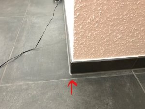

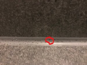

    ich habe im Windfang im anthraziten Silikon der Sockelleiste schwarze Flecken entdeckt, die es bislang in anderen Räumen nicht gibt. Weiß jemand was das ist? Könnte dies Schimmel sein? Die Flecken lassen sich nicht abwischen; es sieht so aus, als ob diese im Material sind. Die Fugen sind 2 3/4 Jahre alt.

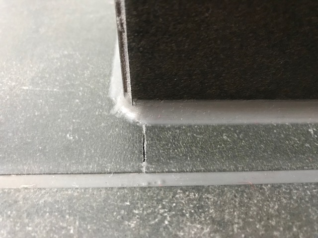

    Weiterhin habe ich an drei Stellen im Haus Fliesen, bei denen teilweise nur ein dünner Fliesenstreifen ca. 2cm Breite geschnitten ist und am Anfang dieses schmalen Streifens ein Riss/Schnitt/Bruch vorhanden ist. Macht man das wirklich so? Ist dies ein Spannungsriss? In dem Riss ist kein Silikon/Mörtel. Müsste hier nicht etwas hinein, um Wassereintritt zu vermeiden? Die Fliesengröße ist 60x60cm.

    Wenn man einen solchen, 2 cm breiten aber langen Rest hat, bricht das immer.
    Ob man das vermeiden kann?
    Möglicherweise, wenn man alle Fliesen um diese 2 cm verschiebt und an anderer Stelle 2 cm abschneidet.
    Möglicherweise ist dann an einer anderen Stelle ein 2 cm breiter Rand anzustückeln.
    Wenn man bedenkt, daß dann eine relativ scharfe Kante an der Schnittstelle auftritt, ist es die Frage was besser ist.
    Am besten ist es zweifellos bei den großen Fliesen, wenn vorher das Raster mit anderen Gewerken abgestimmt wird. Wer will das vorher machen und wer will es bezahlen?

    wenn ich mir das Fliesenraster so ansehe, dann ist das kein Riss, sondern die Fuge zwischen 2 Fliesenstücken.
    Die ist aber ziemlich bescheiden ausgeführt.
    Sie hätte so breit sein sollen wie alle anderen Fugen.
    Und ja, das erste Bild könnte Schimmel sein.

    Der Schimmel könnte durch falsches Glättmittel entstanden sein.

    Sehe ich anders. Er wollte die Fliese "im Ganzen" dort platzieren und dann ist der schmale Streifen abgerissen.
    Ich würde "den Riss" mit fliesenfarbidentischem Material füllen, damit es nicht mehr auffällt. Fertig.

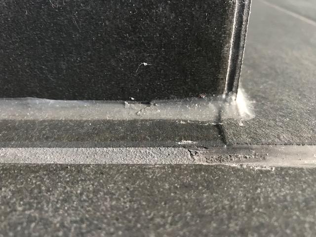

    Analog zu der linken Ecke (Bilder in meinem ersten Beitrag hier) ist es auf der rechten Seite ausgeführt. Heute ist mir aufgefallen, dass die Kanten zw. den beiden Stücken nicht mehr eben ist. Der 2cm Streifen ist an der Kante ca. halbe 2Ct-Stück-Dicke tiefer.
    Was könnte die Ursache für die Verschiebung sein? Ist das normal nach 3 Jahren?

    Estrich setzt sich ;)

    Ich (!) sehen solche Setzungen nicht als Mangel - das ist normal.

    da hat sich nix gesetzt, das war schon vorher.

    Genau so ist das Kos und auch der Absatz mit einem 2 Cent Stück ist zulässig, das ist einfach nicht sauber verfugt auf den ersten Bildern, die Platten die dort liegen, wie soll da jemals so ein Winkelstück geschnitten werden können.... :winken:bierchen:

    Du hast keinen Fliesenspiegel geplant oder planen lassen, sonst gäbe es doch den 2cm Streifen gar nicht. Der Fliesenleger hat stumpf gestoßen, um die Optik zu erhalten, weil eine Fuge dort nämlich bescheiden aussieht.
    Der Fliesenleger hat sogar den Sockel auf Gehrung geschnitten, der hat seinen Job richtig gut gemacht.
    Jetzt versuchst Du den Mangel an Planung dem Fliesenleger unterzuschieben, das ist schade.
    Und Silikonfugen sind Wartungsfugen, da gibt es nach dieser Zeit sowieso keinen Mangel.
