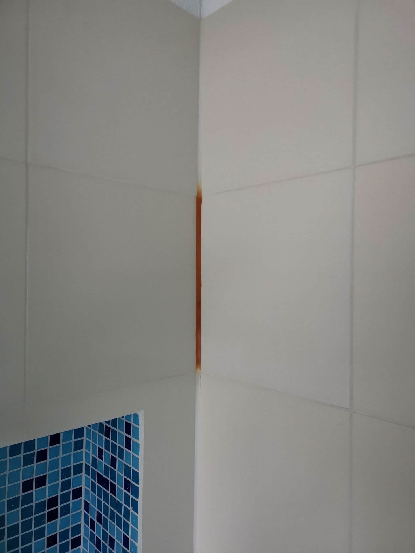

    habe im Bad an der Wand eine rotbraune Verfärbung der Silikonfuge. Aber nur an einer Stelle, mittendrin - dh. dieselbe Fuge weiter unten und weiter oben ist nicht verfärbt (siehe Bild). Die Verfärbung geschah ca. 1 Jahr nach dem Fliesen und Verfugen. Wann genau es war, weiss ich nicht, da Gästebad und sehr selten genutzt.
    Keine Aussenwand.
    Woher kommt das, wie kann ich es lösen?
    Es sieht fast so aus, als wäre die eine Fliese nicht "dicht" an der Kante und deswegen verfärbt es sich nur hier. Ungern würde ich die ganze Fliese aus der Ecke raushauen und neu fliesen... kann man es anders lösen? Kann man es irgendwie unter der Fuge "abdichten" und dann drüber neu verfugen?

    Man könnte mal mit einer Thermografiekamera drauf schauen.
    Man könnte mal eine Klopfprobe machen ob da eine Fliese hohl ist.
    Man könnte man den Flisör oder den Bauträger anschreiben (wenn die Sache neu ist und noch Gewährleistung drauf ist).
    Man kann aber auch einfach die Silikonfuge mit einem Fugenmesser ausschneiden und erneuern (lassen).

    Das Symptom ist leicht zu beheben, Fuge ausschneiden, rauskratzen und neu verfugen.
    Die Ursache finden ist meiner Meinung nach wichtiger ! So etwas kenne ich eher von undichten Heizungsrohren usw.
    Was ist denn in der Nähe dieser Wandecke so an Rohren verlegt ? Oder ggf. auch im Geschoss darüber ?

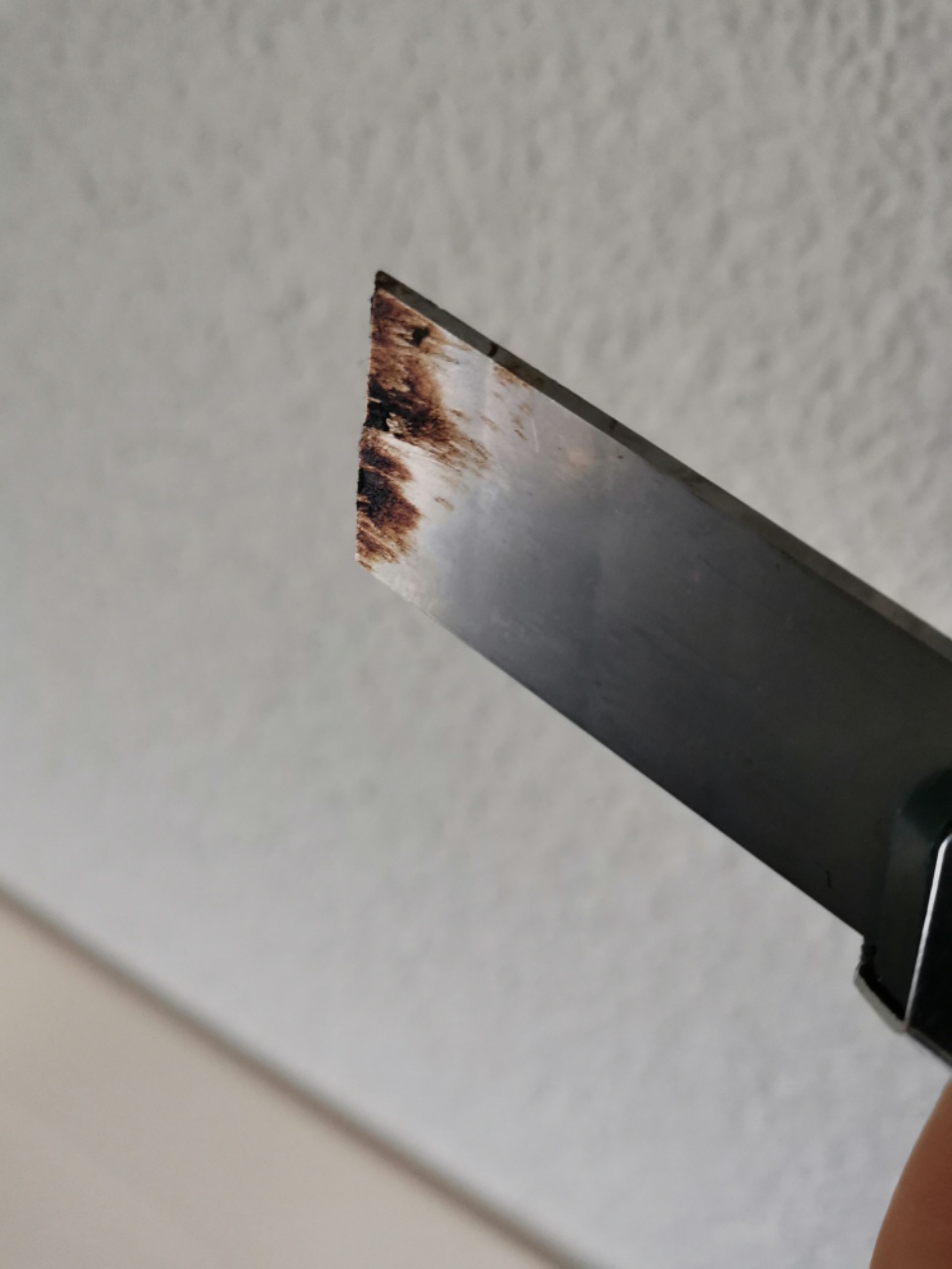

    Habe die Fuge jetzt an der Stelle weggekratzt und bin dabei mit dem Cuttermesser hinein in der Fuge um alles "rauszukratzen". Dabei fiel mir auf, dass die Cutterspitze mit irgendeiner dunkelbraunen, klebrigen Masse in Berührung kam (siehe Bilder). Lässt sich kaum wegputzen, ganz klebrig. Ich habe keine Ahnung was das ist, aber das könnte die Verfärbung der Fuge verursacht haben, oder?

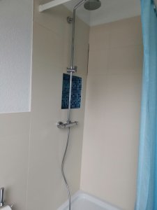

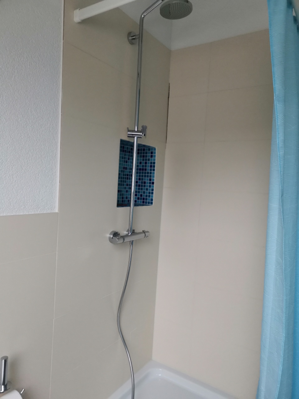

    Noch ein Bild der Dusche - Wasserleitungen sollten in dieser Höhe nicht sein. Nach oben auch nicht, da DG.
    Wenn ich die Silikonfuge jetzt nochmal auftrage, wird es vermutlich wieder verfärben...Was könnte ich alternativ machen? Irgendwie zunächst "versiegeln" und dann drüber mit Silikon? Oder zuerst die Mörtelfuge hinein und nach der Trocknung Silikon darüber?

    Hinter der Ecke ist die Abgasleitung der Gasheizung, quasi eine Art "Schornstein"...evtl. sagt dies etwas aus?

    ich denke dein "Schornstein" ist versottet

    Ja kann sein dass da kondesat ausfällt / versottung .....
    Oder war da evtl früher mal ein Anschluss für Bad ofen ? Oder revisionstür ? heizungsrohr geht sicher keins nach oben ? Zb eine Entlüftung im DG?
