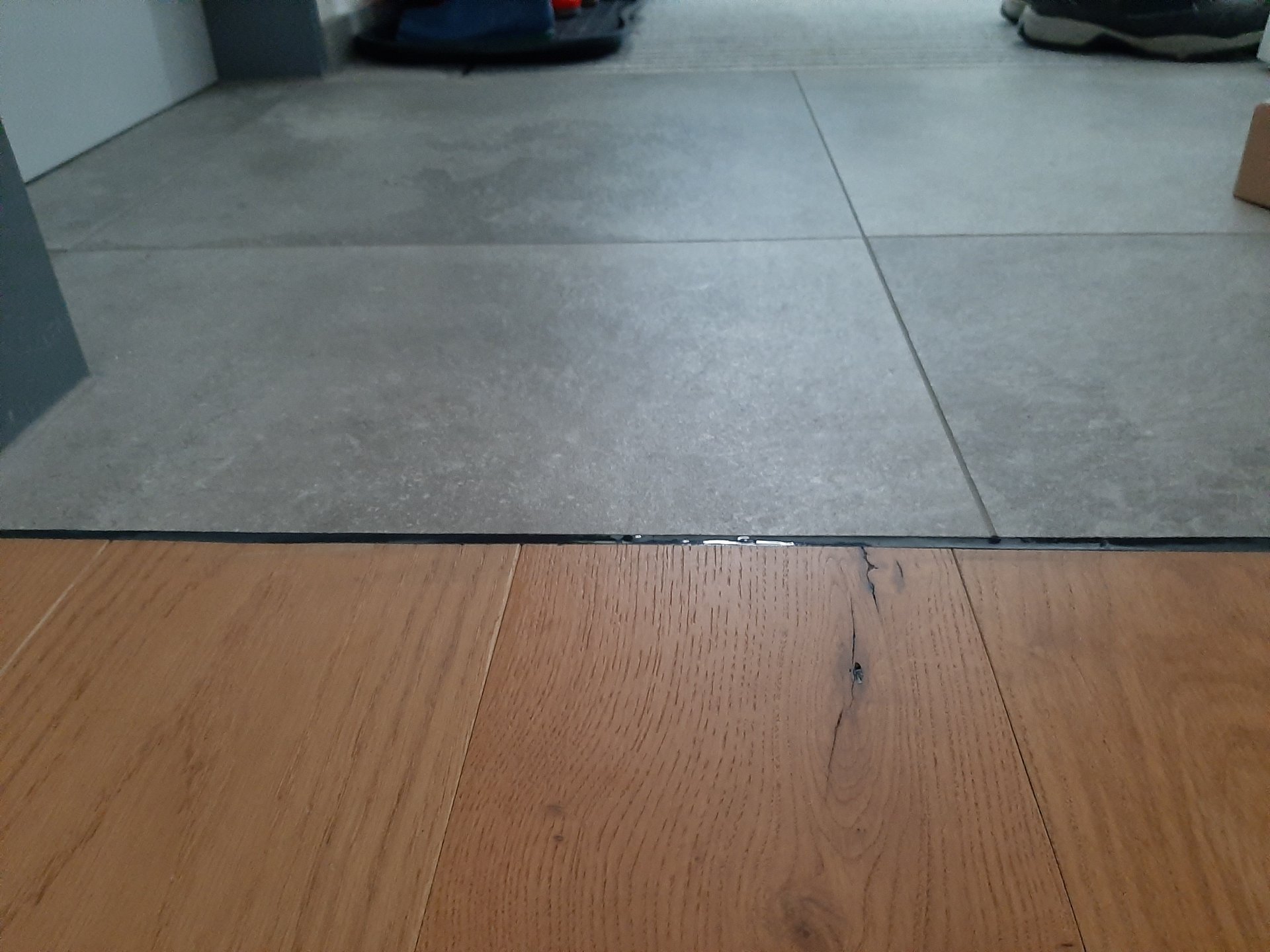

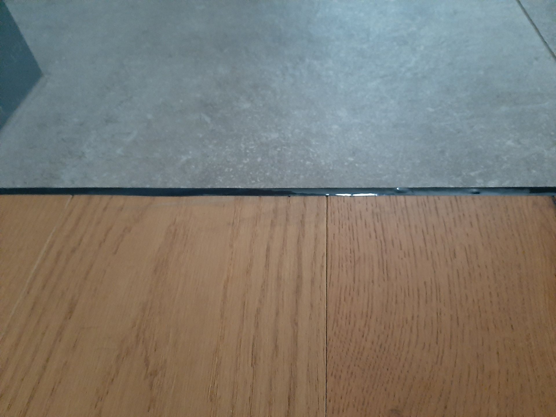

    Guten Tag zusammen,
    ich habe zuhause für den Übergang zwischen Parkett und Fliesen eine Silikonfuge gezogen (ca. 1 cm breit).
    Farbe: Anthrazit.
    Sieht aus gewissen Blickwinkeln super aus, nur glänzt das Silikon recht stark bei Lichteinfall. Daran habe ich vorher leider nicht gedacht. Problem ist, dass ich das Anthrazit nicht als Parkettfugenfüller gefunden habe. Da gibt's zwar jede erdenkliche Holzfarbe, aber kein Anthrazit.
    Frage: Wie bekommt man so eine Fuge matt? Hatte das Problem schon mal jemand?
    Siehe auch die Bilder anbei. Danke vorab für eure Hilfe.

    Es gibt fast alles. Hier ein Beispiel:
    ferax Laminat-Fugenmasse Anthrazit, matt 310 ml Kartusche

    Ok, dann wär das schon mal geklärt :). Ich meinte die lokalen Baumärkte.
    Was mach ich jetzt mit der schon vorhandenen glänzenden Fuge?

    Abwarten, die wird schnell stumpf.
