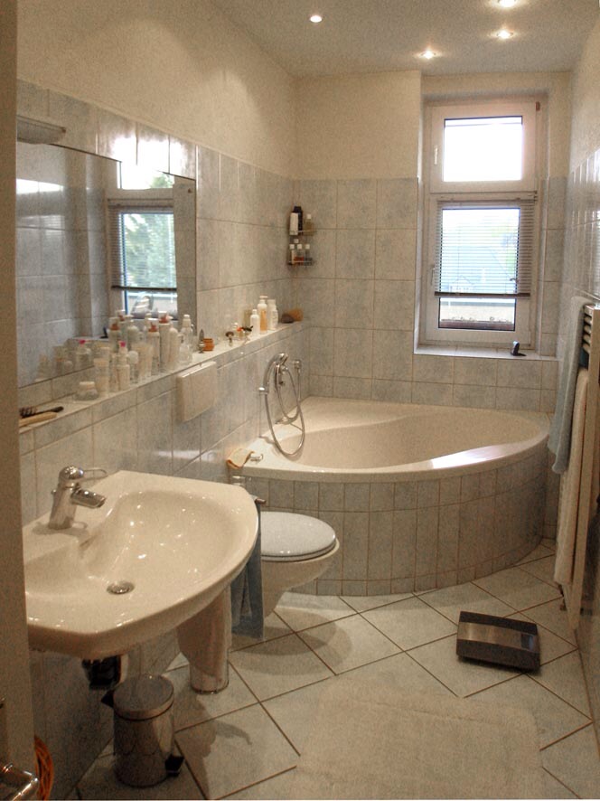

    wir haben im Badezimmer unserer Eigentumswohnung eine 150 mal 150 cm große Eckwanne. Das ganze Bad ist von ca 1998, aber gut in Schuss. Mir ist nun, nachdem wir 2014 die Silkonfuge an der Wanne neu gemacht haben, eben jene an einer Stelle auf ca. 10 cm von der Fliese abgerissen. Das fällt aber nur auf, wenn die Wanne voll ist, weil der Spalt sich um nachgemesse 1,5-2mm ausdehnt. Nun will mein Installateur die gesamte Wanne entfernen und neu ausrichten, weil er nachvollziehbarerweise der Meinung ist, dass sich selbst eine Kunststoff-Wanne dieser Größe nicht bewegen dürfe. Soweit alles klar. Die Silikonfuge hat aber die letzten 4 Jahre nun gehalten und die Wanne wackelt auch nicht. Bemerkbar ist dies nur, wie s.o., wenn diese randvoll ist. Besteht aus eurer Sicht eine Möglichkeit eine solche Fuge bei dieser Beweglichkeit von 1-2mm dauerhaft zu erstellen? Oder muss die Wanne zwangsweise raus? Da das Bad eh in etwa 5-6 Jahren neu soll, wäre das wirtschaftlich eher schmerzhaft, ein Wasserschaden beim Nachbarn jedoch auch. Würde mich über Meinungen freuen.

    Das Silikon dient ja hier nicht dazu, um einen Wasserschaden beim Nachbarn zu vermeiden. Es hat eher Schönheitsfunktion - WENN die Abdichtung hinter/unter der Wanne korrekt ausgeführt ist.
    Vielleicht wäre es sinnvoll das Silikon im gefüllten Zustand der Wanne zu setzen.
    Wenn man die Wanne dann leer laufen lässt, drückt sich zwar das Silikon etwas zusammen, dafür zieht es beim Befüllen nicht mehr so sehr.
    ...nur eine Idee.

    Mal so zur Ansicht. Es geht um die Fuge am Fenster. Mein Sanitär-Mensch war im Übrigen der Meinung, eine Acrylwanne in der Größe ohne Randprofil zu montieren, führe immer zu Bewegungen am Übergang Wanne/Wand.
    Das mit der Füllung ist eine gute Idee. Werde ich mal vorschlagen.
    Dass hinter der Silikon-Fuge irgendeine Art der Abdichtung ist, zweifle ich an. Wäre sicher fachgerecht, aber ist halt viel von einem Heimwerker gemacht worden.

    Wanne komplett füllen! Silikon ziehen und aushärten lassen. Dann Wasser raus. Ich bin überzeugt, das es dann nicht mehr reist.
