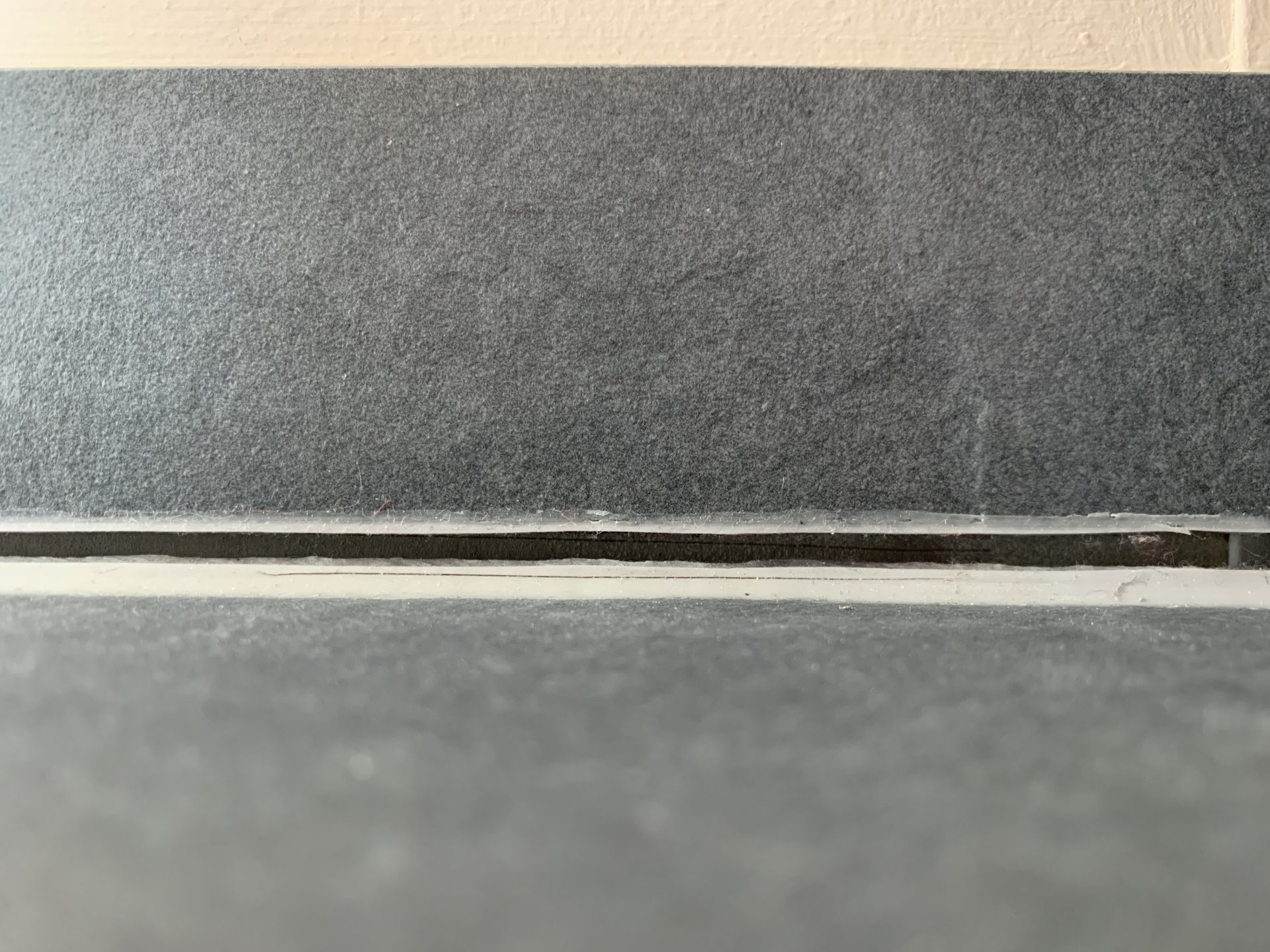

    Hallo, da ich ein Laie bin benötige ich euere Meinungen. Ich habe das Problem dass bei meiner Wohnung (4Jahre alt) die Silikonfugen bei den Sockelleisten gerissen sind, zum Teil habe ich ordentliche Spalten zwischen Boden und Sockelleisten , siehe Foto. Das ganze hat erst vor 1-2 Jahren angefangen..... Meine Frage, ist das normal und unbedenklich?
    Vielen Dank für euere Antworten.

    Alles im grünen Bereich....
    Das passiert bei 99% der neuen Häuser, weil der Estrich schüsselt und sich jetzt wieder absenkt. Google mal nach "Estrich schüsselt". Als "Makler" in der Berufsbezeichnung solltest du das aber wissen. Da sind dir neue Häuser doch nicht unbekannt....
    Ich bin der Meinung, man sollte beim Neubau überhaupt keine Silikonfugen ziehen, sondern erst nach 3 - 4 Jahren. Das spart das lästige rauskratzen - was mir auch noch bevorsteht....

    Na ja, das passiert zwar bei vielen Estrichen, eine sorgfältige und ordnungsgemäße Trocknung kann das Schüsseln aber erheblich reduzieren.
    In der Mietwohnung von 1998 hatten wir das auch, in der eigenen Hütte von 2009 weder im EG/OG (Anhydrit) noch im Keller (Zement);)

    Da fällst du unter die 1% :). Ich kenne bisher keinen aus dem Bekanntenkreis, bei denen die Fuge nicht gerissen ist.
    Bei uns begannen die Fugen nach 1,5 Jahren zu reißen, Inzwischen scheint es überall durch zu sein und ich kann mich ran machen, diese mal tauschen. Mein Fliesenleger hat mir leider kein Angebot macht.

    ...und wer fegt nach 3-4 Jahren die verdreckten offenen Fugen sauber, wenn dann schon Möbel davor stehen?
    Ob es wirklich das "Schüsseln" des Estrichs ist oder vielleicht doch eher die erlaubte Zusammendrückbarkeit der EPS-Dämmung von bis zu 5 mm - sei mal dahin gestellt. Ist eigentlich auch egal.
    Ist doch klar, dass jeder Bauträger erstmal alles abnahmefertig macht und ggf. im Rahmen der Gewährleistung nacharbeiten lässt, wenn sowas als Mangel angezeigt wird.

    Wer fegt nach 2 Monaten die verdreckten Fugen sauber?
    Ich flicke doch nicht jedes Ritzelchen in der Fuge sofort, wenn diese gerissen ist. Und wenn die Fuge hinter einen Schrank gerissen ist, sehe ich es auch nicht bzw. rücke sofort die 8m* Schrankwand weg, nur um dahinter 50cm Fuge zu prüfen und zu flicken.
    Dreck lässt sich in der Fuge also nie vermeiden, daher kann sie auch gleich weglassen und später setzen.
    Trotzdem haben wir beim letzen Fasching auf die Konfetti-Schlacht verzichtet - zum Leid der Kinder :(.
    Bei uns ist das leider als Mangel ausgeschlossen.

    Sieht es optisch nicht unschön aus wenn man eine so dicke Silikonfuge ziehen muss?
