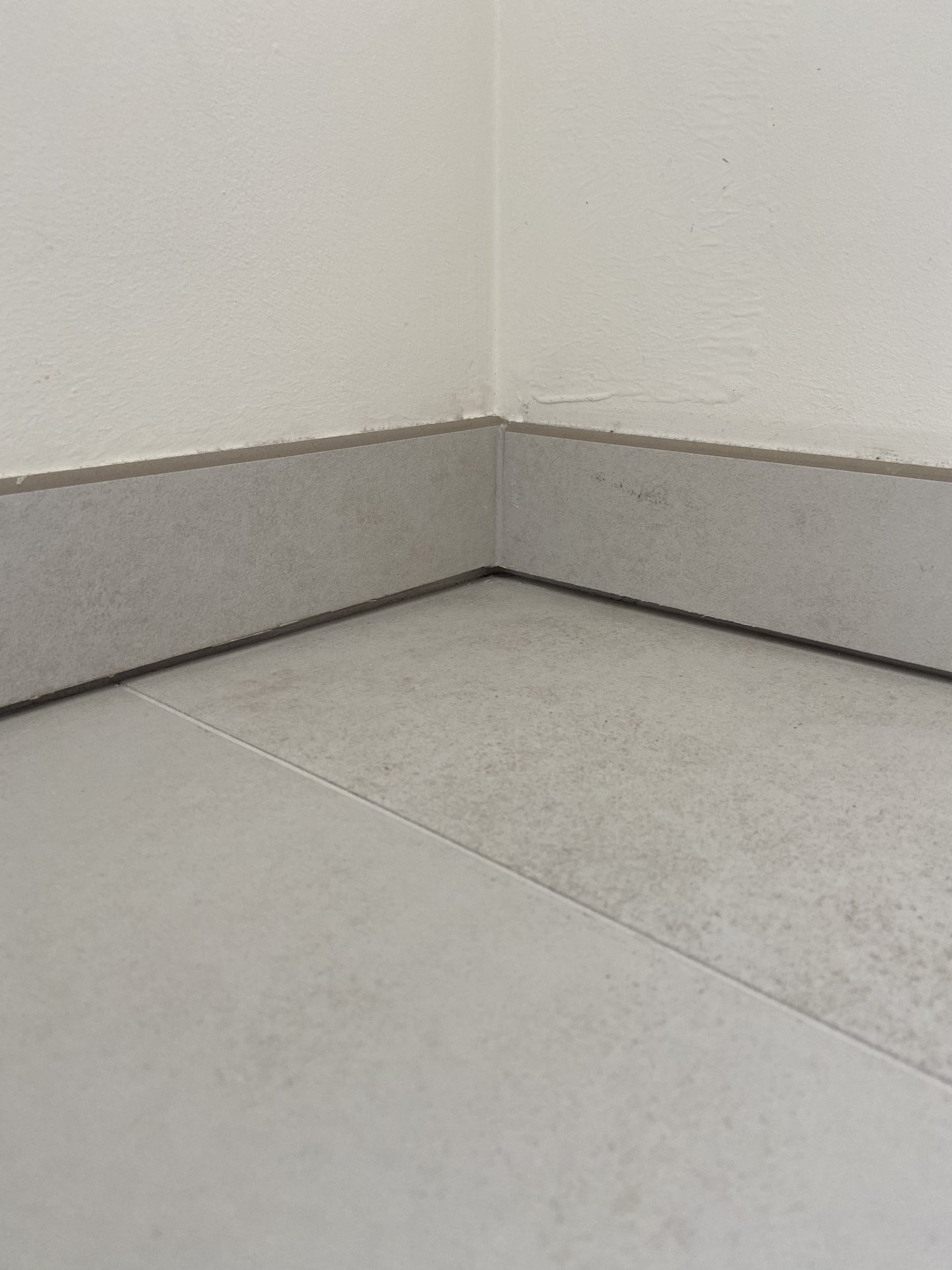

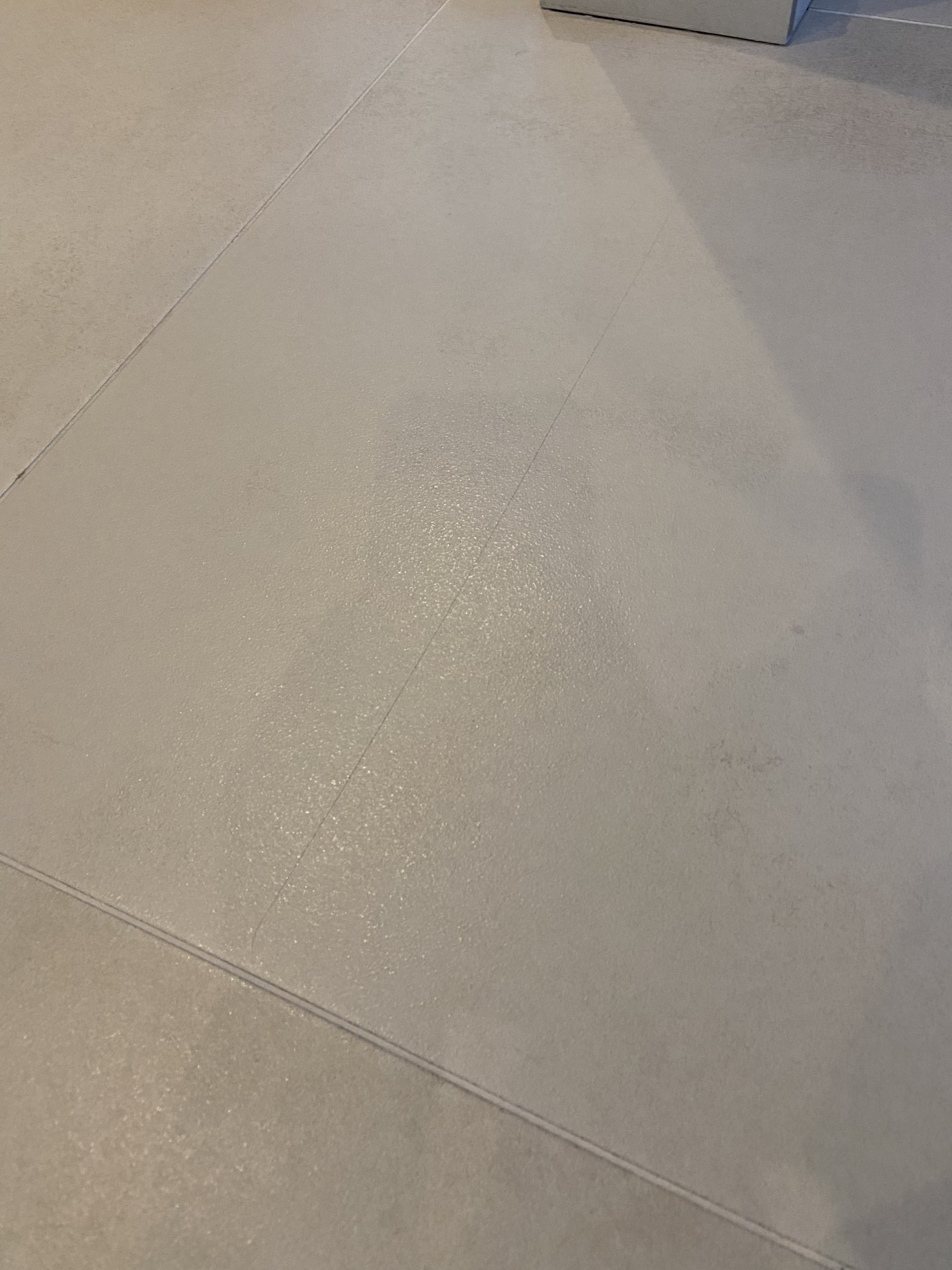

    ixh habe 2020 neuen Estrich auf eine FBH verlegen lassen. Nach 2 Monaten habe ich den Boden gefliest und die Fugen an der Leiste mit Silikon „verfugt“.
    leider sind die silikonfugen nach ein paar Monaten gerissen.
    Manche sagen, dass der Estrich sich noch setzen musste und die Fugen deshalb gerissen sind.
    die anderen behaupten, dass das Silikon nicht „FBH-kompatibel“ ist.
    Ich hatte von akemi folgendes Silikon:
    Silikon Akemi Sanitär nebel 310 ml
    Was meint ihr? Woran hat es gelegen?
    falls das Silikon daran Schuld ist: welches geeignete Silikon könnt ihr mir für FBH empfehlen?

    Der Estrich hat sich gesetzt. Jetzt einfach nochmal neu.

    Ok. Habe das alte Silikon jetzt komplett abgemacht. Dann kommt das neue Silikon bald drauf. Kaufe dann wieder das von akemi. Oder gibt es eine andere Empfehlung?

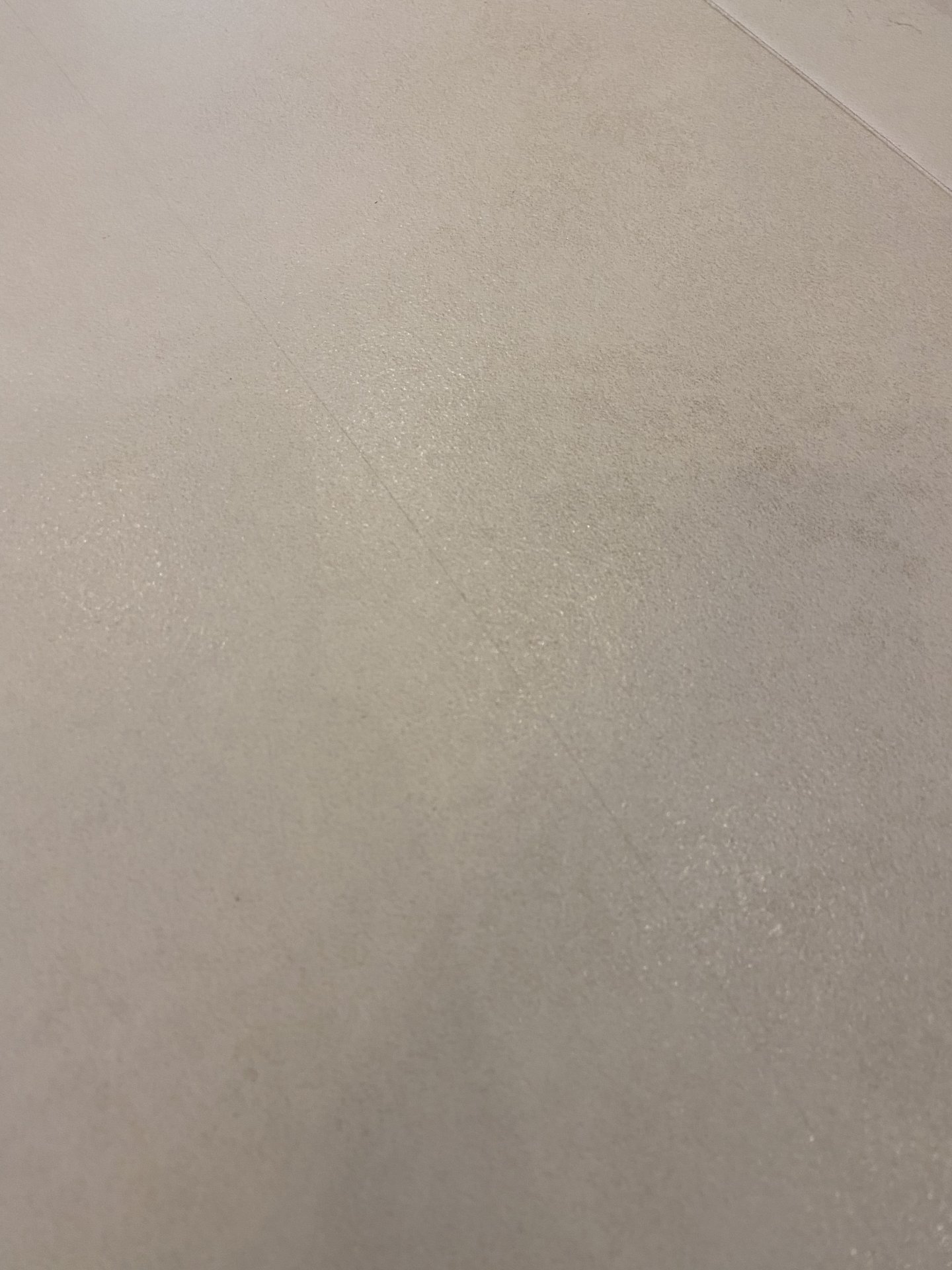

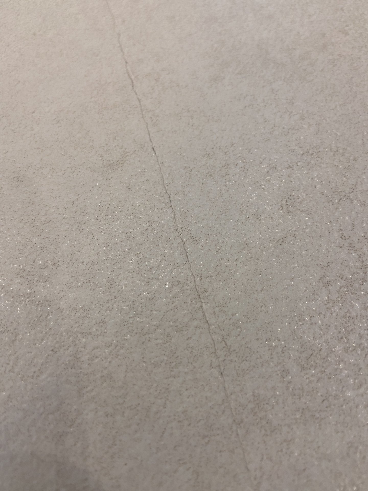

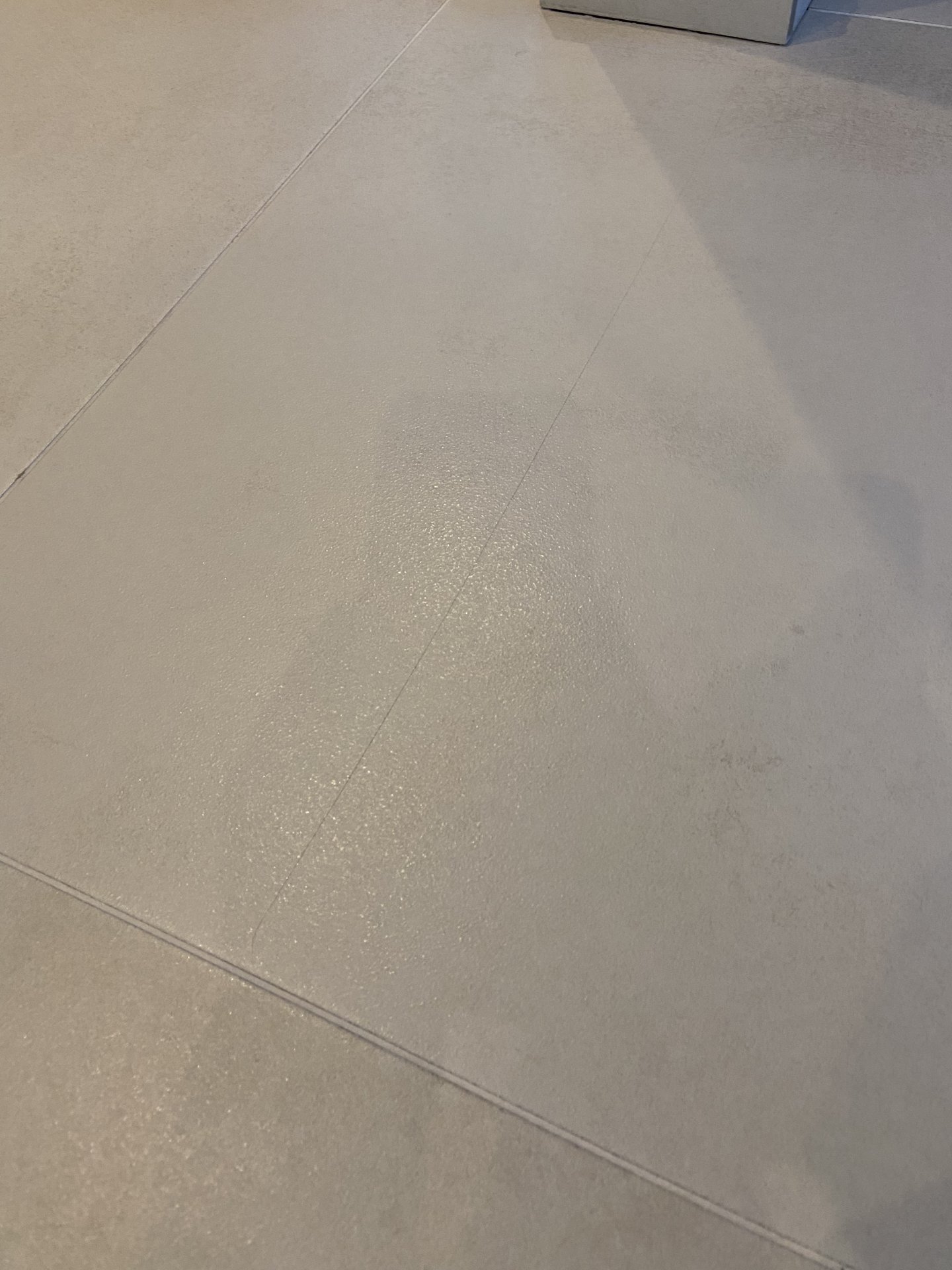

    beim abkratzen des Silikons habe ich einen feinen Riss in meinen Fliesen gesehen. Der geht über 5 Fliesen. 1 Fliese hat den Maß 60x60…
    Ist das auch wegen dem Estrich? Habe jetzt schlechte Laune
  4. SvenvH
    SvenvH
    22.11.2019
    4.038
    1.526
    Bei 5 Fliesen ist die Wahrscheinlichkeit hoch.
    Sollte man die austauschen, müsste der Estrich geklammert und vergossen werden.

    Wurde nicht belegreif geheizt?

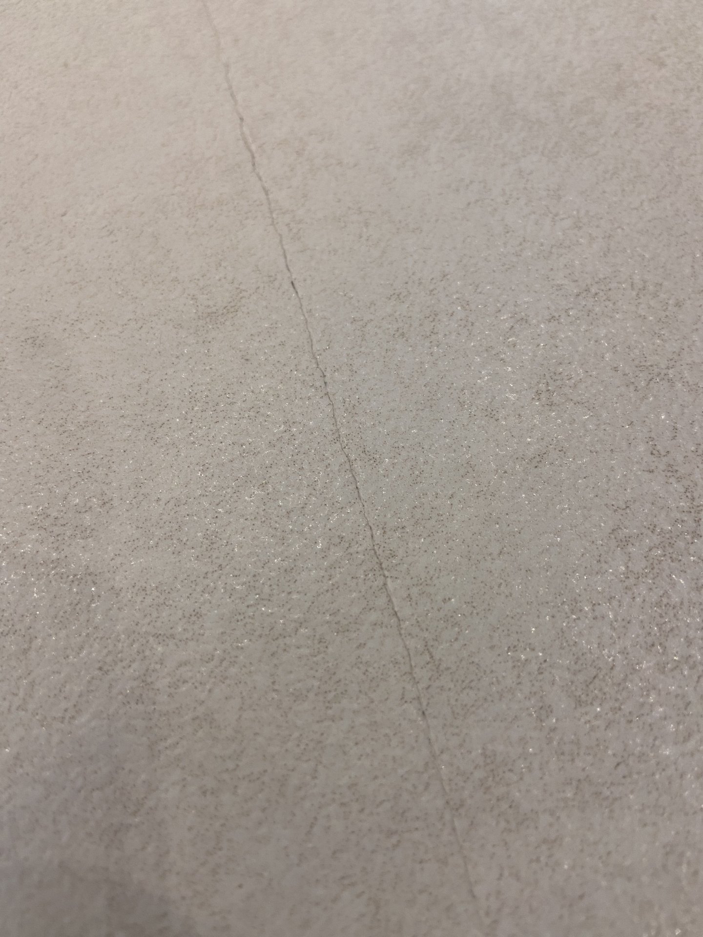

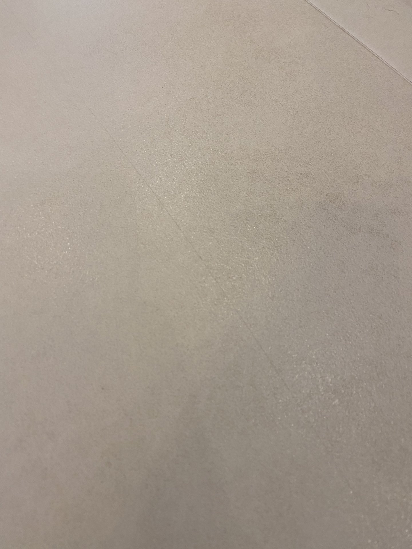

    Leider konnten wir vor dem Belegen nicht heizen, weil die Heizung noch nicht komplett installiert war. Zudem hatten wir Zeitdruck.
    hier Bilder von den Rissen
    7D07775F-41C1-48FD-B0FA-9BEBABA823B6.jpeg 13C584C9-41C1-48F6-AEDD-1EAD7ABC875D.jpeg 63B5FC3C-5DDA-413E-8C92-2F440A5BF0C5.jpeg

    Bei Haarrissen lässt sich langfristig nichts reparieren. Auf kurz oder lang dringt Schmutz ein und der Riss wird je nach Fliesenoptik Sichtbar. Alles schon probiert.

    Oh man. Was passiert jetzt wahrscheinlich? Bleibt der Riss so fein oder kann ich davon ausgehen, dass die Fliesen bald „brechen“?

    Es können mit der Zeit Verwerfungen auftreten, in der Regel bleibt das aber so. Gibt es denn keine Ersatzfliesen mehr?

    Ersatzfliesen sind vorhanden. Aber bringt ja nichts die auszutauschen. Müsste ja erst geklammert und vergossen werden, wenn ich das richtig verstanden habe.

    Und wo ist das Problem? Fliesen und Kleber entfernen, den Riss mit den Winkelschleifer etwas erweitern+ Schlitze für die Klammern einschneiden, Klammern reinhämmern, anschließend mit Giesharz auffüllen und mit Quarzsand abstreuen. Dann können die Fliesen wieder einklebt werden.

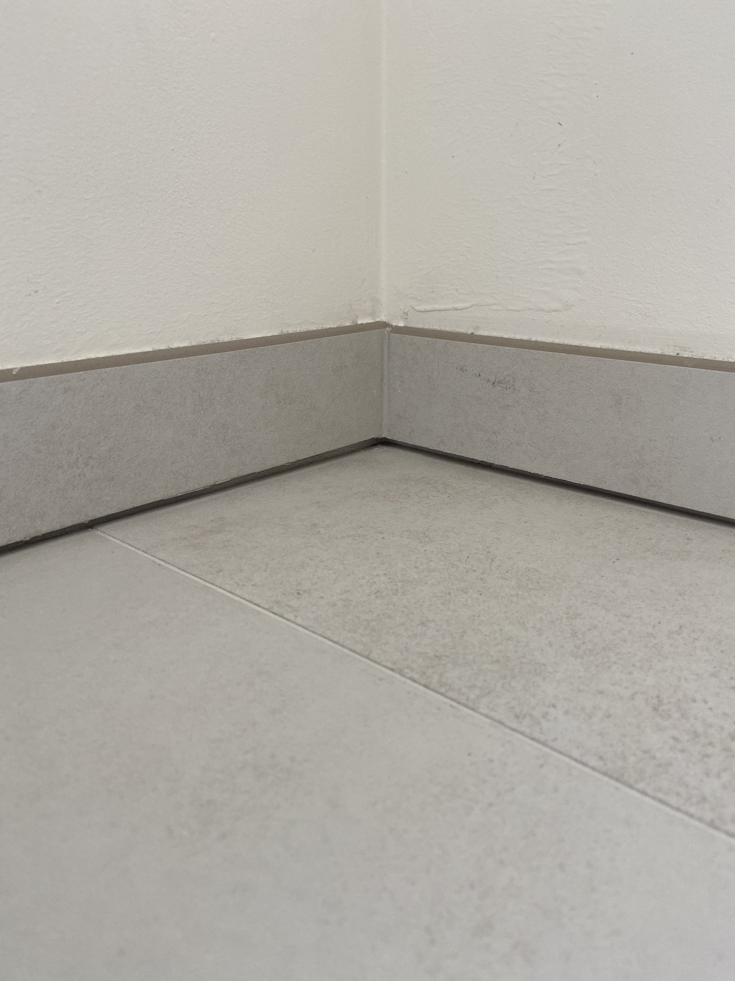

    dsdurch, dass der Estrich sich gelegt hat, sind große Fugen entstanden. An manchen Stellen knapp 0,5mm.
    Soll ich da jetzt das Silikon einfach dick auftragen, oder die Lücken vorher irgendwie stopfen und dann wieder fein Silikon ziehen?
    SvenvH gefällt das.

    Ja mit PE Rundschnur austopfen.
