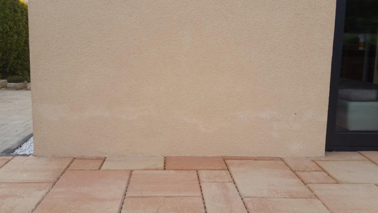

    Hallo allerseits,

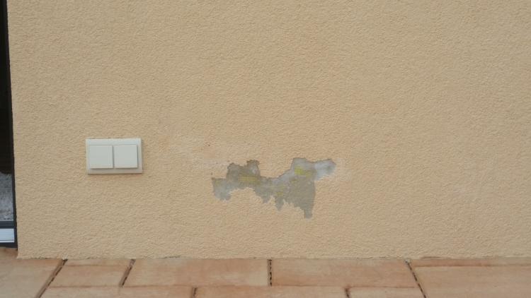

    wir haben ein grosses Problem mit dem Putz an unserem Anbau. Der Putz wurde 2013 gemacht (Silikonharzputz Knauf Conni S 2,0). Wie man auf den Bildern sieht färbt sich der Putz ca. 30cm über dem Erdreich durch und ist zum Teil schon abgeblättert. Kann mir jemand helfen und sagen woran das liegen könnte, bzw. was man da machen kann? Ich habe die Firma die das damals verputzt hat "vorgeladen" und will wissen was ich denen sagen kann, bzw. will da nicht ohne Vorahnung dastehen. Und was mich auch brennend interessiert: Wie kann man den Schaden richtig beheben?
    Gruss
    T.Ladwein

    Du solltest vielleicht eher den Pflastermenschen einladen.
    Der Putz zieht Wasser und tut das was man erwarten könnte, er blättert ab.

    der Pflasterer war der letzte und hätte sein Vorgewerk prüfen müssen.
    Er hätte eine Noppenbahn anbringen müssen und darauf hinweisen, dass sich der Sockel
    im Spritzwasserbereich befindet.
    Er hätte auch eine Sockel-Beschichtung anbringen können oder darauf hinweisen, dass man dies tun sollte.

    im ersten Bild gut zu sehen, der Sockelfeuchteschutz ist nicht oder nicht richtig ausgeführt. Ich gehe von einem Altbau aus und nehme aufsteigende Feuchtigkeit an.
    Ausbessern: Sockel gleichhoch anschneiden, Sperren und Sockelputz anbringen. Aber die Horizontalsperre nicht vergessen.

    Nein ist ein Neubau (Anbau). Wurde 2012 gebaut und 2013 verputzt. Was mich wundert: in dem Bereich gibt es einen Dachüberstand und eigentlich kommt kein Regen in diesen Bereich, max. zweimal im Jahr wenn es richtig stark regnet sind die Terassenplattten in diesem Bereich nass.

    Aufsteigende Feuchtigkeit ist deutlich zu sehen, Sperrlage ggf. nicht in Ordnung. Das ist nicht nur vom Spritzwasser.

    Trennschnitt um das aufsteigen zu unterbinden.
    Aufgraben und Zementsockelputz auf gereinigte Fläche aufbringen.
    Sockelabdichtung und Noppenbahn und das ganze wieder zu.
    Eine Schotterschicht davor wäre schön, aber geht hier vermutlich nicht.
